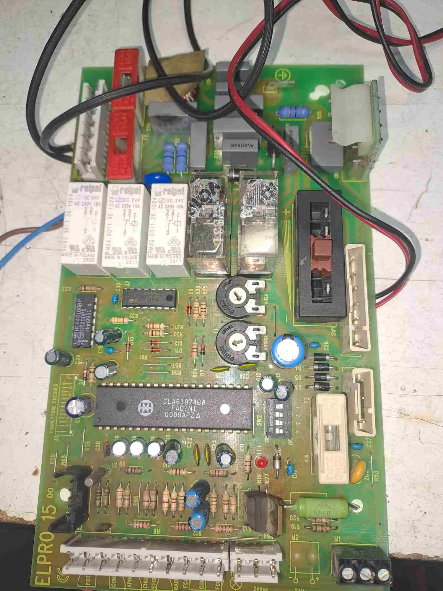

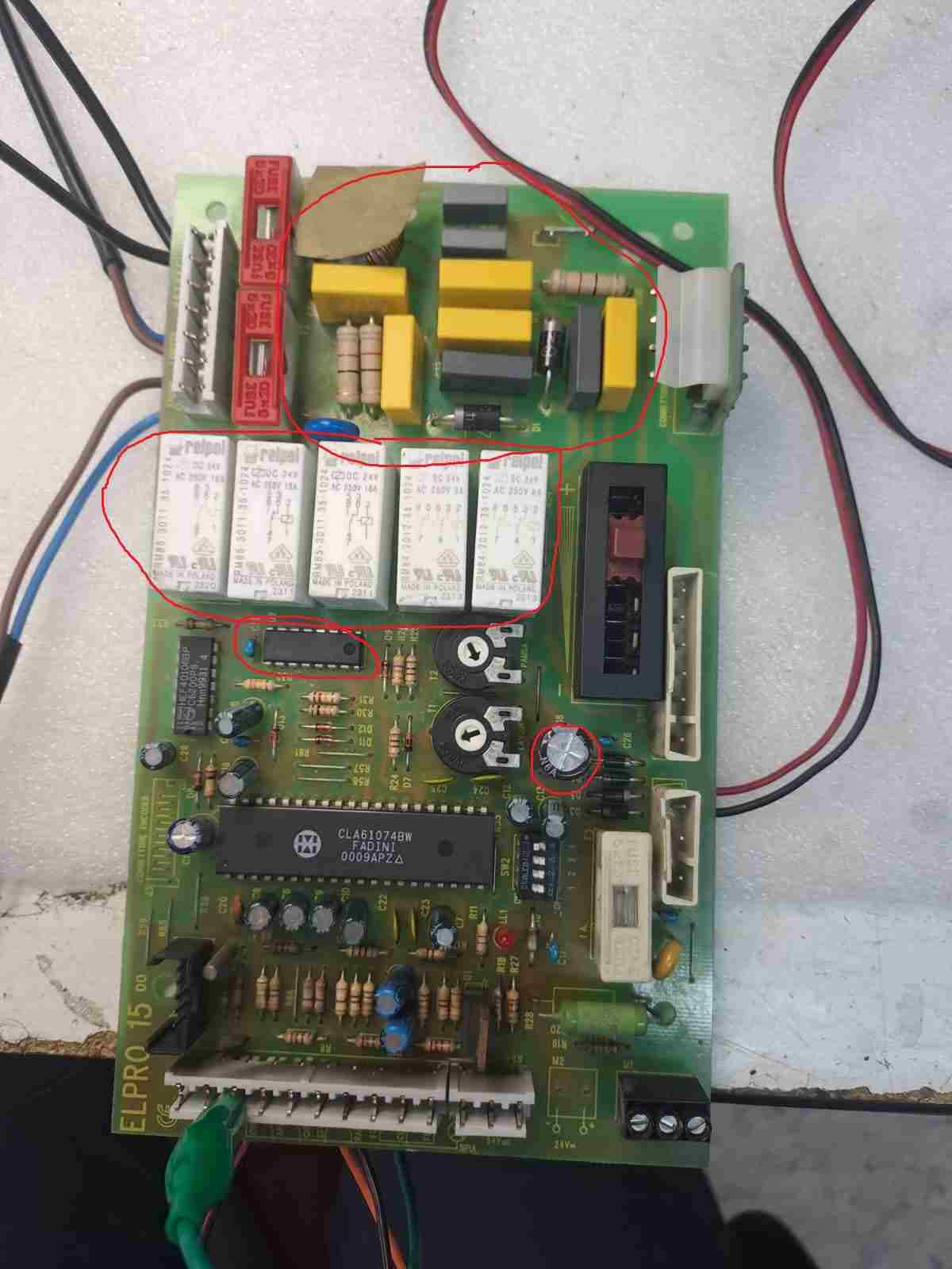

cancello scorrevole Girri 130 scheda ELPRO 15
buongiorno a tutti
ho questa scheda che sul lato alta tensione che comanda motore/inversione/lampeggiante non ho nessun segno di vita
la parte logica fornendo i 24v pare funzionare tutta o almeno risponde ai comandi apri chiude (i rele si azionano) ponticellando le fotocellule e finecorsa
ho sostituito 3 rele su 5 , gli altri 2 sono a doppio comando e il fornitore non li aveva disponibile , invertendoli di posizione ho il solito comportamento quindi deduco che dovrebbero funzionare (li ho comunque aparti e pulito i contatti essendo quelli trasparenti con la protezione smontabile
ho sostituito anche l'ULN2003 visto il basso costo e gli anni che ha la scheda
però continuo a non avere tensione ne sul comando motore ne sul lampeggiante ed è la cosa strana
i fusibili risultano tutti ok
non ho trovato schemi della scheda ma solo d'installazione
è possibile che qualche condensatore poliestere sia interrotto internamente senza avere danni esterni? perche alcuni sono in serie
WhatsApp Image 2024-05-26 at 10.37.51.jpeg
  • 4 weeks later...
aggiornamento
ho sostituito tutti i componenti cerchiati
uln2003
5 rele
elettrolitico sulla 24v che misurandolo era morto
e in fine nell'esasperazione tutti i componenti in alto che è dove passa la 220, motore e lampeggiate
il problema sta proprio qui , anche simulando il cancello in laboratorio ponticellando fotocellule,stop e fine corsa , dando il comando dal pin radio , la scheda parte , il rele scatta e dopo tot tempo riscatta , però dall'altro lato mettendo la 220 e lampadine si tutto non mi si accende nulla
non riesco a capire cos è che non va
WhatsApp Image 2024-06-19 at 12.50.29.jpeg
  • 2 weeks later...
risolto
alla fine era una pista sotto ULN2003 che si era corrosa vicino al piedino
stavo diventando matto 🤣
Modificato: da Giovaaa
