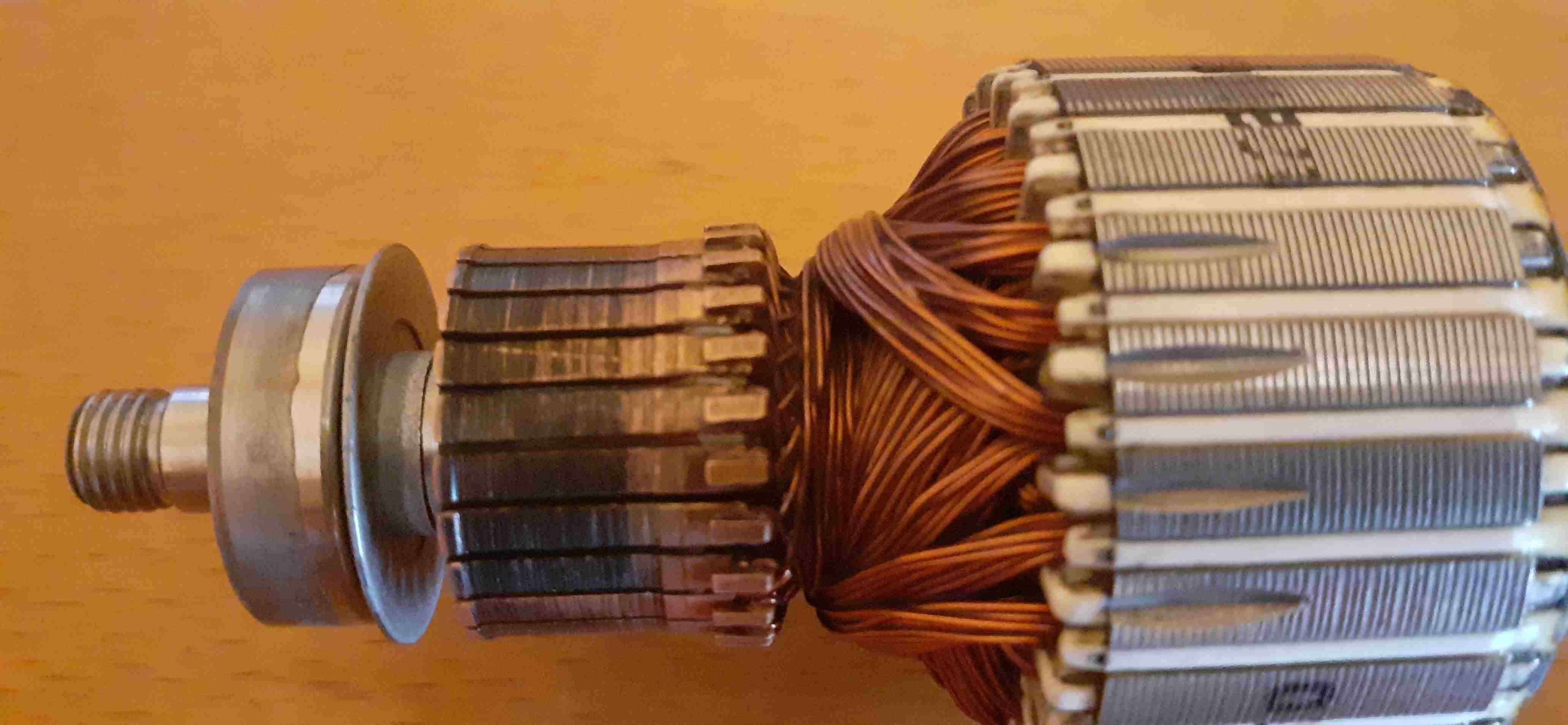

valfab Inserito: 26 maggio Segnala Share Inserito: 26 maggio salve, a seguito di un forte scintillio smonto il motore di questo aspirapolvere miele, e mi accorgo che ci sono delle lamelle che sembrano saldate non so se dalla foto si riesce a vedere. prima di buttarlo volevo chiedere se possibile cercare di separare le lamelle facendo una pulizia tra le stesse e' possibile che qualche bobina abbia perso l'isolamento? Link al commento Condividi su altri siti More sharing options...
Riccardo Ottaviucci Inserita: 26 maggio Segnala Share Inserita: 26 maggio va sicuramente smicato e possibilmente ritoccato al tornio.Se lo scintillio è ancora elevato allora qualche matassina ha perso isolamento Link al commento Condividi su altri siti More sharing options...
valfab Inserita: 26 maggio Autore Segnala Share Inserita: 26 maggio Ciao Riccardo, non so si vede bene, ma ci sono delle lamelle di rame che in prossimità del filo bobina sembrano che siano saldate . Infatti ho provato a passare una paglietta abrasiva giusto per togliere la grafite attaccata, fatto girare qualche secondo, il risultato è quello in foto, possibile che le spazzole non garantiscano più un buon contatto? ne sono rimaste 25mm dei 30mm originali. In ogni caso perso per perso provo a smicare e assicurarmi che non ci sia continuità tra loro. Link al commento Condividi su altri siti More sharing options...
Riccardo Ottaviucci Inserita: 26 maggio Segnala Share Inserita: 26 maggio 1 ora fa, valfab ha scritto: In ogni caso perso per perso provo a smicare e assicurarmi che non ci sia continuità tra loro. sicuramente devi farlo Link al commento Condividi su altri siti More sharing options...
valfab Inserita: 26 maggio Autore Segnala Share Inserita: 26 maggio Grazie Riccardo per le risposte, vediamo un po' cosa riesco a fare, per la tornitura non ho problemi, effettivamente a vederlo in foto sembra guasi ovalizzato fosse quello il problema. Saluti fabio Link al commento Condividi su altri siti More sharing options...
