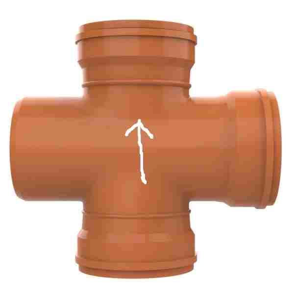

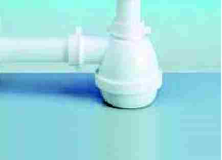

Ristagno acqua nel lavello quando scarica la Lavastoviglie
In cucina ho un problema nel lavello. Solo quando scarica la lavastovigilie, sale per circa 1 cm l'acqua nel lavello , per poi defluire normalmente.Ho gia' smontato la " boccia " ed i vari raccordi , quasi 1 volta all'anno.....ieri pulendo il tutto di nuovo , non ho pero incontrato molta sporcizia nel sifone, questo per dire che ora il "sospetto " della causa secondo me ricade  sul  Tubo in piombo di scarico ne va nel muro. Ma fa subito una curva , e non avendo l'idea di come " levare " la sporcizia/nera/ che si e' formata dentro  ( almeno mi pare ) non saprei come procedere .....Necessita l'intervento di un idraulico ?
Acido penso di no ...anche perche' scivolerebbe subito giu' e non produrrebbe l'effetto desiderato.....
Qualche dritta grazie.
ps sopra il sifone vi e' un raccordo a croce 4   (  per  uscita -- entrata ai lati acqua dei 2 rubinetti--sopra entrata acqua scarico dalla lavastovigilie --) ma quella freccetta......dove va rivolta ? immagino verso l'uscita ..quindi sulla boccia....esatto ?
sifone boccia 1.jpeg
raccordo 4 pvc.jpg
Stefano Dalmo
questa in foto non è l’incrocio che hai sul sifone , quella ha gli attacchi con vite e guarnizione .
vedi se hai una cassetta di ispezione sifonata ,a pavimento , in genere si pulisce da li lo scarico , con molla apposita .
non buttare acido nella tubazione in piombo .
se non dovesse esserci in cucina , vedi se per caso c’è un bagno  vicino e se scarica  nel pozzetto del bagno.
questa in foto non è l’incrocio che hai sul sifone , quella ha gli attacchi con vite e guarnizione ."  si esatto , ho preso le foto da internet solo per dare l'idea.
la mia 1a domanda = quella freccetta ....???  va rivolta in direzione dell'uscita , cioe' verso il basso del sifone. ...??...??
Non ci sono pozzetti , cassette di ispezione sia in bagno che a pavimento. Il tubo a piomo entra nel muro, curva e scende. Sono al 2 piano.
Ok no acidi.  Quindi ci vorrebbe una molla apposita per pulire ??
Se riesci a lasciare collegata direttamente una unica Vasca alla Colonna di Scarico,
( no Troppo pieno, no  Lavastoviglie etc. )
È molto efficace lo Sturalavandini a doppio effetto del tipo in figura  :
L' ho usato anche per disostruire la Colonna della Cucina tra il 2° Piano ed il Garage .
[ bisogna indossare indumenti da lavoro, visiera etc. ]
Si provvede a riempire fino a metà la Vasca di acqua, se possibile calda, poi, mantenendo
premuta la Ventosa si aziona lo stantuffo alternativamente verso l'alto e verso il basso .
Ogni tanto si solleva la Ventosa per far affluire altra acqua .
L' Aspirazione richiama indietro tutta la "colonna d' acqua" per poi riversarla  sull' ostruzione,
che viene rapidamente disgregata e dilavata  .
Un mio amico mi dice che ha sempre risolto utilizzando un Bidone Aspiraliquidi  .
Buona serata !
