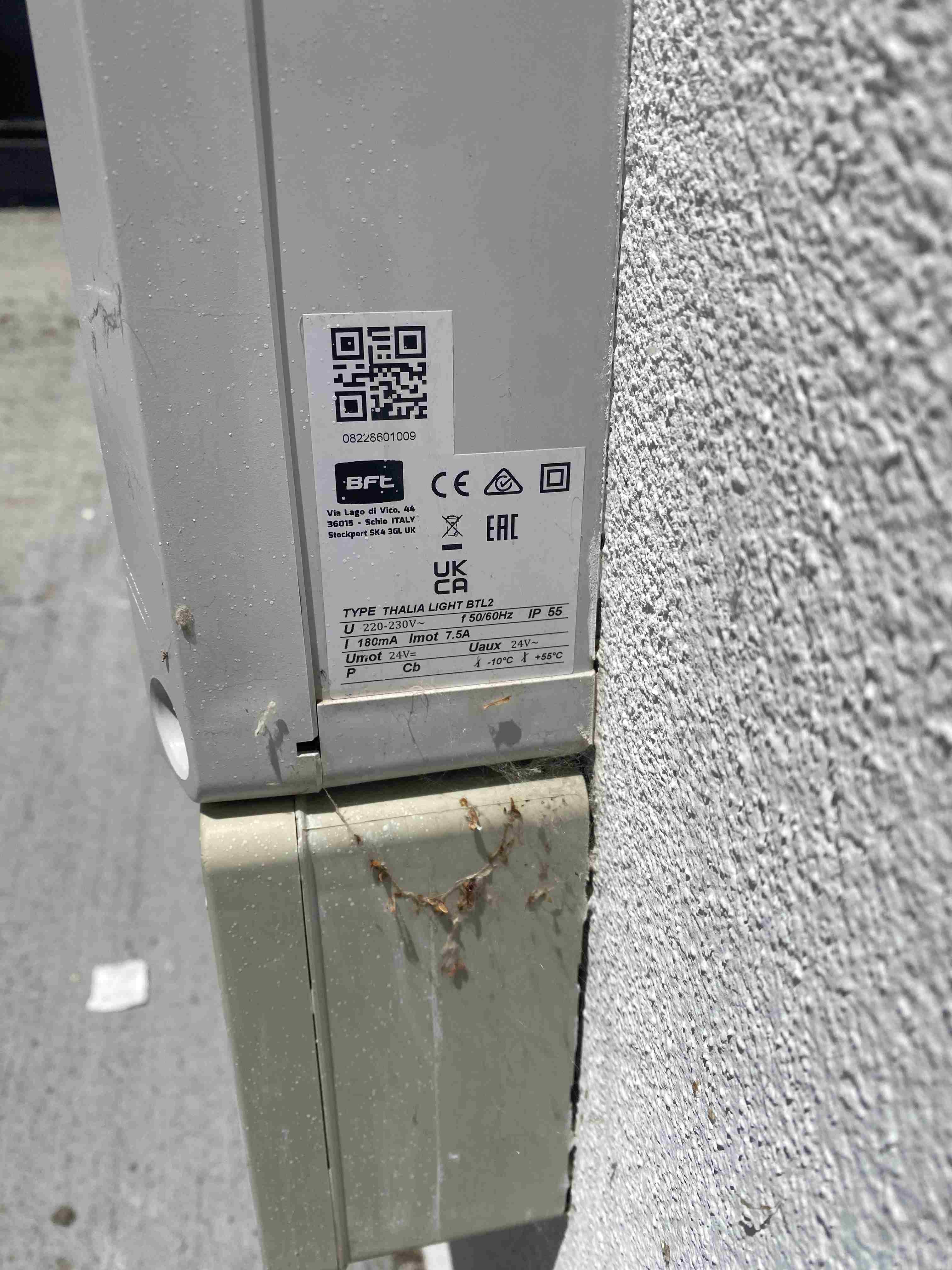

Scheda thalia bft
Marcolino70
Salve a tutti,ho una scheda thalia delle bft con la ricevente incorporata,siccome devo programmare altri telecomandi ma nella ricevente sono stati già programmati 64 telecomandi.cosa posso  fare ?
Link al commento
Condividi su altri siti
Ciao Marcolino70,
1 ora fa, Marcolino70 ha scritto:
.......siccome devo programmare altri telecomandi ma nella ricevente sono stati già programmati 64 telecomandi.cosa posso  fare ?
L'unica soluzione è aggiungere una Clonix-2E cod. D113674 00001:
https://bft-tortechnik.de/WebRoot/Store11/Shops/8a4d62d3-0e76-4574-b23f-5ecc90415e1a/541A/D8A7/C4E6/CAA3/C3BA/0A48/3534/6592/Clonix_2E.pdf
in modo da avere spazio per altri 128 codici programmabili, con tensione di alimentazione a 24V da collegare sull'uscita della Thalia.
Oppure la CLONIX 2E AC U-LINK 230 cod. D113807 00002 alimentata a 230V per avere fino a 2048 codici che di listino costa anche meno della prima
Link al commento
Condividi su altri siti
Ho un altro problema,provo a fare un comando di apertura,ma il cancello non da segni di vita,i motori non aprono e non chiudono,neanche scatta la serratura,da cosa può dipendere ?ho controllato i fusibili,ho ponticellato le  fotocellule
Link al commento
Condividi su altri siti
2 ore fa, Marcolino70 ha scritto:
Ho un altro problema,provo a fare un comando di apertura,ma il cancello non da segni di vita,.....
Ma il display della THALIA cosa ti indica?
C'è il pulsante o il contatto di STOP attivo, oppure altre sicurezze collegate oltre alle fotocellule?
Hai cambiato qualcosa nella programmazione?
Che versione e di che anno è la centrale?
Posta un paio di foto che ci capiamo meglio!
Link al commento
Condividi su altri siti
Il 27/5/2024 alle 23:17 , ROBY 73 ha scritto:
Ma il display della THALIA cosa ti indica?
C'è il pulsante o il contatto di STOP attivo, oppure altre sicurezze collegate oltre alle fotocellule?
Hai cambiato qualcosa nella programmazione?
Che versione e di che anno è la centrale?
Posta un paio di foto che ci capiamo meglio!
Sul display nulla
Link al commento
Condividi su altri siti
7 ore fa, Marcolino70 ha scritto:
Sul display nulla
E quindi?
Contatti di STOP aperti?
Presenza di coste / bordi sensibili?
Fotocellule?  Quante / modello?  Programmazione di queste?
Il 27/05/2024 alle 20:47 , Marcolino70 ha scritto:
ho controllato i fusibili
Controllati "a occhio" o con il tester?
Ci sono almeno i 24V che escono dai morsetti 50-51?
Dacci qualcosa in più per valutare la situazione, altrimenti non ne usciamo, noi non abbiamo la sfera magica e non siamo lì davanti al cancello come te.
Ripeto, posta le foto della centrale aperta, alimentata e a riposo e con i collegamenti a vista.
Già che ci sei dicci o facci vedere anche il modello / articolo preciso dei motori
Link al commento
Condividi su altri siti
