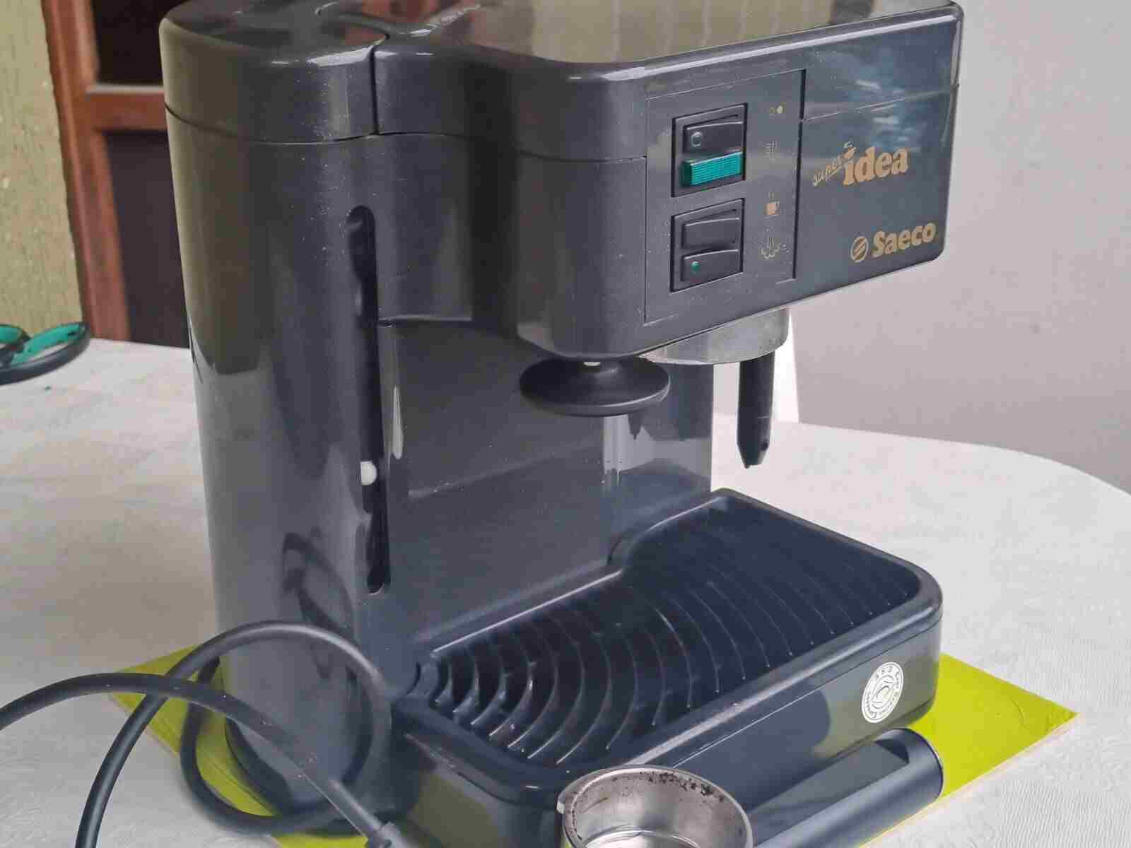

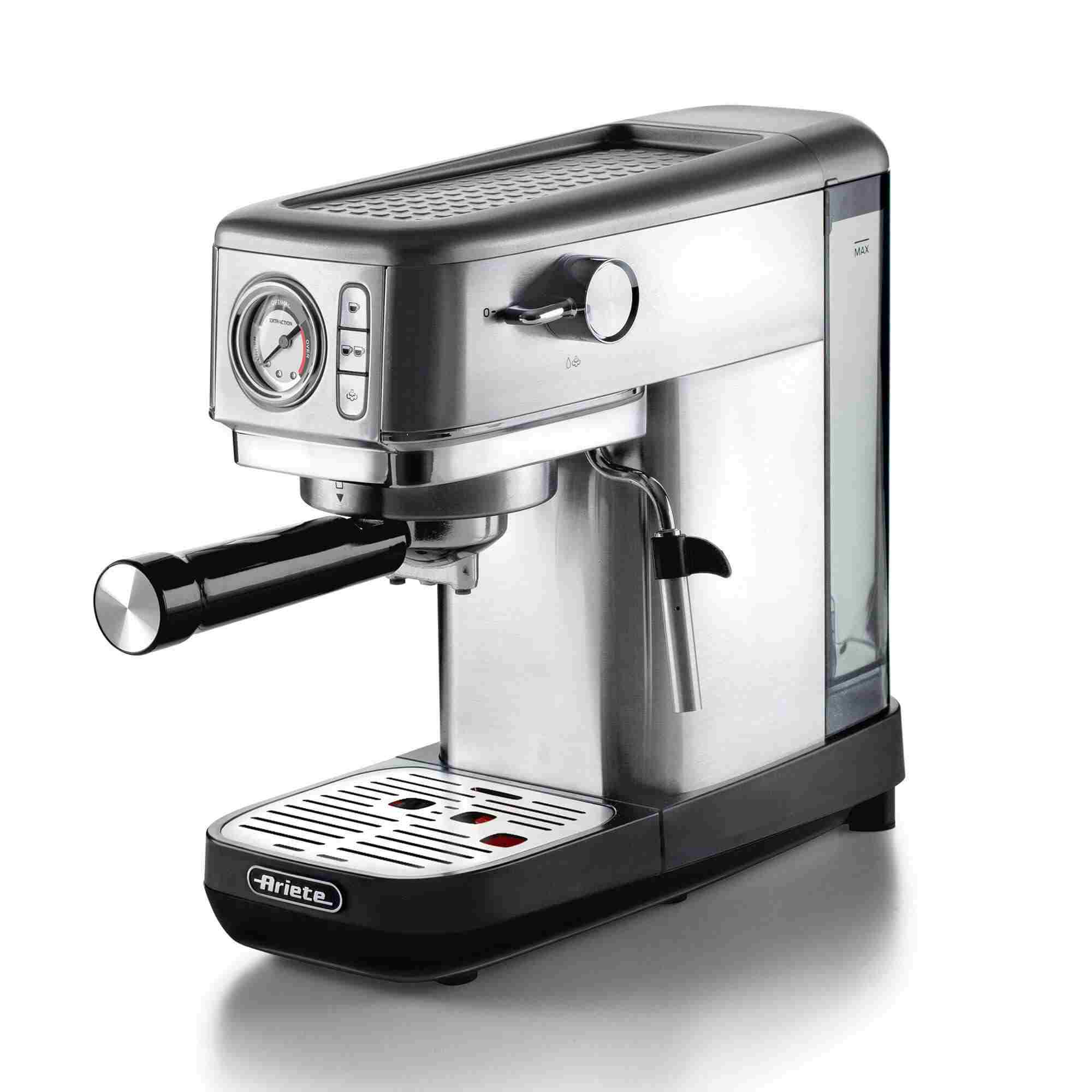

and.1974 Inserito: 26 maggio 2024 Segnala Inserito: 26 maggio 2024 Nella seconda casa ho una macchinetta per il caffè espresso, non nuovissima, ma comunque ancora funzionante. Per ovvie ragioni la macchina rimane inutilizzata, senz’acqua al sui interno, per molti mesi l’anno, col risultato che quando devo riprendere ad usarla devo decalcificarla con gli appositi prodotti. Anche quest’anno è stato così, ma nonostante ripetuti tentativi, la macchina non funziona...non esce nemmeno una goccia di acqua. Visto che la macchinetta è vecchiotta non vale la pena farla riparare, meglio acquistarne una nuova, e lo farò nelle prossime settimane. Ora, non vorrei trovarmi nella stessa situazione l’anno prossimo con la nuova macchinetta, quindi cosa mi consigliate di fare per evitare che, quando la macchia è “ferma” non si intasi col calcare?
reka Inserita: 27 maggio 2024 Segnala Inserita: 27 maggio 2024 ma la usate molto? magari è meglio prevenire e decalcificare prima di andare via lasciando poi la macchina piena di acqua distillata (ricordando di cambiarla al riavvio)
NovellinoXX Inserita: 27 maggio 2024 Segnala Inserita: 27 maggio 2024 Ma la pompa si sente funzionare?
beppe18 Inserita: 27 maggio 2024 Segnala Inserita: 27 maggio 2024 Ci puoi dire di che modello di macchina stiamo parlando Beppe
and.1974 Inserita: 27 maggio 2024 Autore Segnala Inserita: 27 maggio 2024 4 ore fa, NovellinoXX ha scritto: Ma la pompa si sente funzionare? Sì, si sente il ronzio.
and.1974 Inserita: 27 maggio 2024 Autore Segnala Inserita: 27 maggio 2024 2 ore fa, beppe18 ha scritto: Ci puoi dire di che modello di macchina stiamo parlando Beppe Questa 4 ore fa, reka ha scritto: ma la usate molto? magari è meglio prevenire e decalcificare prima di andare via lasciando poi la macchina piena di acqua distillata (ricordando di cambiarla al riavvio) La usiamo un paio di mesi l'anno. Tra l'altro l'acqua del luogo è molto dura.
and.1974 Inserita: 27 maggio 2024 Autore Segnala Inserita: 27 maggio 2024 Intanto avrei adocchiato questo prodotto:
beppe18 Inserita: 27 maggio 2024 Segnala Inserita: 27 maggio 2024 Ciao la Saeco idea è una gran machina se poi ci abbini il sottocoppa pressurizzato fa dei caffè come al bar. Semplice da usare e semplice da riparare. Se no la vuoi aprire puoi mettere nella vasca acqua un flacone di decalcificante e fai uscire un pò di acqua dal beccuccio acqua e dalla parte sottocoppa a intervalli di 15 minuti in maniera che il decalcificante reagisca . Se invece te la cavi la apri con le 4 viti sotto e togli la caldaia vedi come sono messi i tubi e la disincrosti. Beppe
and.1974 Inserita: 27 maggio 2024 Autore Segnala Inserita: 27 maggio 2024 8 ore fa, beppe18 ha scritto: Ciao la Saeco idea è una gran machina se poi ci abbini il sottocoppa pressurizzato fa dei caffè come al bar. Semplice da usare e semplice da riparare. Se no la vuoi aprire puoi mettere nella vasca acqua un flacone di decalcificante e fai uscire un pò di acqua dal beccuccio acqua e dalla parte sottocoppa a intervalli di 15 minuti in maniera che il decalcificante reagisca . Se invece te la cavi la apri con le 4 viti sotto e togli la caldaia vedi come sono messi i tubi e la disincrosti. Beppe Ho provato con l'anticalcare, ma purtroppo, nulla da fare.
and.1974 Inserita: 28 maggio 2024 Autore Segnala Inserita: 28 maggio 2024 Sto seriamente valutando l'acquisto di questa macchietta: com'è?
beppe18 Inserita: 28 maggio 2024 Segnala Inserita: 28 maggio 2024 Ciao ti ho mandato un mesaggio guarda in alto sulla destra nella busta. Beppe
Alessio Menditto Inserita: 29 maggio 2024 Segnala Inserita: 29 maggio 2024 And in questa discussione dobbiamo parlare del problema della macchina, se vuoi comprarne una nuova e chiedi consigli per delle marche, questa la chiudiamo, il titolo deve corrispondere alla discussione.
and.1974 Inserita: 4 giugno 2024 Autore Segnala Inserita: 4 giugno 2024 Qualora la macchietta del caffè debba restare “ferma” per molti mesi l’anno, per evitare che il calcare possa creare problemi quando verrà riattivata, cos’è consigliabile fare?
