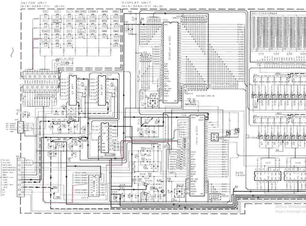

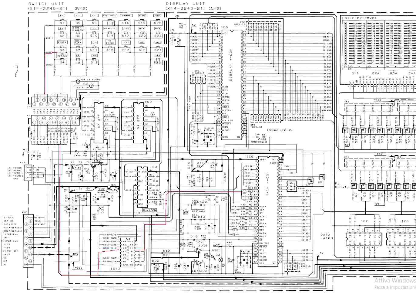

Kenwood GE-850 rimane in stanby
Buongiorno a tutti, vi chiedo aiuto e consigli per la riparazione di questo equalizzatore della Kenwood. L'apparecchio fa parte di uno stereo componibile anni 90 composto appunto da ampli, ricevitore radio, lettore cassette, cd e giradischi, tra di loro collegati con un sistema di cavi proprietario Kenwood che adotta specifici spinotti. Molti di questi elementi hanno però una loro connessione diretta con la rete 230 domestica con la classica presa.
L'apparecchio in questione è un equalizzatore dotato di presa diretta alla rete 230V. Quando collegato, rimane in modalità standby con solo la luce rossa del led. Alla pressione del tasto di accensione non accade nulla.
Entrando nel circuito ci sono 3 schede: una del display, una di alimentazione e una di controllo.
Il pulsante di accensione funziona correttamente, provato con tester.
Dalle prove effettuate vi posso dire che sul pulsante di accensione arriva una tensione di 1.8V (a volte leggermente ballerina... Condensatori??). Questa tensione viene portata a 0.27V alla pressione del pulsante.
La linea del pulsante arriva ad un circuito integrato, nominato 74HC4028AP (IC13), il quale a sua volta si interfaccia con l'IC di controllo principale IC6 nominato M50945-104SP.
Premetto che sono molto carente in ambito di circuiti integrati e porte logiche. In questo caso il primo integrato dovrebbe ricevere un segnale dal pulsante, tramite una caduta di tensione provocata dalla pressione del pulsante stesso, che a sua volta comunicare questo input all'IC main che coordina poi l'accensione dell'apparecchio.
Per quello che riguarda le tensioni nel circuito sono leggermente basse: la tensione di alimentazione dei vari IC è di 4.7V contro i 5 - 5.2V nominali da schema. Le restanti sono presenti in tolleranza.
Potrebbe essere la tensione presente sul pulsante troppo bassa (1.8V), e pertanto non riesce a trasferire un segnale all'IC13?
Mi potete consigliare delle verifiche o prove che si possono fare? Grazie mille a tutti
Service manual disponibile su ElectroTanya.com     KENWOOD GE-850 SM Service Manual download, schematics, eeprom, repair info for electronics experts (elektrotanya.com)
kenwood GE850 - schema.jpg
