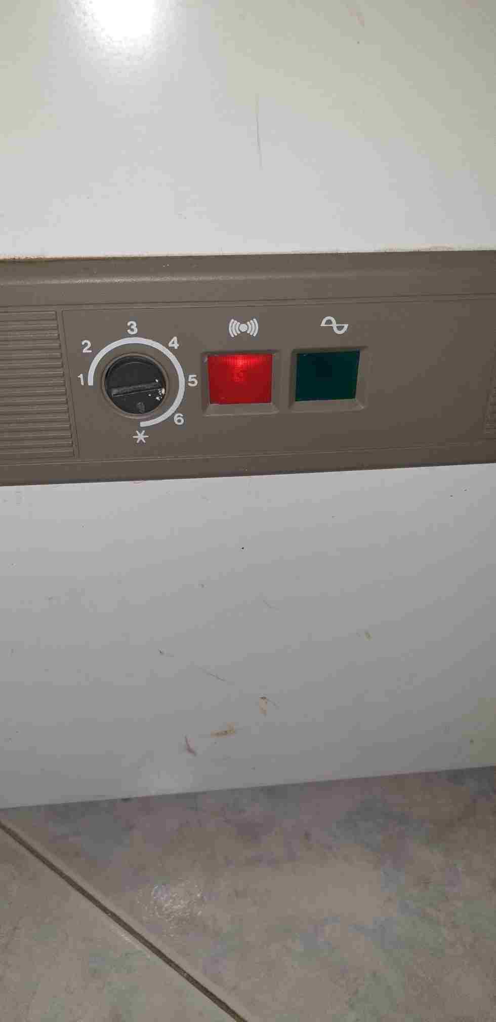

Pasquale Desiderio Inserito: 27 maggio 2024 Segnala Inserito: 27 maggio 2024 buongiorno, ho sbrinato il congelatore, adesso si accende solo la luce arancione e non quella verde e non congela, mi potete suggerire che fare? grazie
Stefano Dalmo Inserita: 27 maggio 2024 Segnala Inserita: 27 maggio 2024 Puoi postare qualche foto? il motore lo senti in moto?
Pasquale Desiderio Inserita: 27 maggio 2024 Autore Segnala Inserita: 27 maggio 2024 ho atteso un po' di tempo e ho inserito la spina, si sentiva il rumore. il blocco nero dietro (penso compressore era bollente). spento e riacceso dopo un po' di tempo non si sente nulla
Stefano Dalmo Inserita: 28 maggio 2024 Segnala Inserita: 28 maggio 2024 La spia verde sarà bruciata , visto che è la spia di rete , e la spia rossa che è a valle di questa è accesa . la spia rossa indica che la temperatura interna non ha raggiunto il livello di sicurezza per i cibi -14 . Se il motore va in moto e non si raffreddano le pareti interne , sarà bucato il circuito di refrigerazione. Se il motore non parte , si dovrà controllare se viene alimentato . Se fermi il motore quando sta in moto e lo riattacchi prima che passino 10 /15 minuti , al 99%non riparte . Se vuoi evitare di andare in tilt , tra un movimento di stacco e riattacco attieniti a quanto detto . Se il motore è super riscaldato e fai intervenire il salvamotore , non riparte neanche dopo 15 minuti , ma al raffreddamento parziale del compressore.
Pasquale Desiderio Inserita: 29 maggio 2024 Autore Segnala Inserita: 29 maggio 2024 grazie mille farò qualche prova
