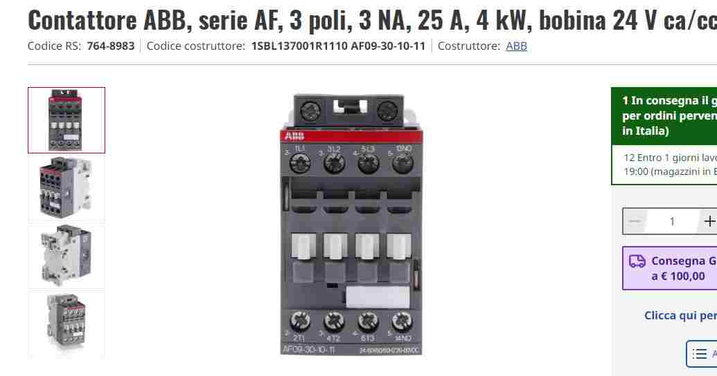

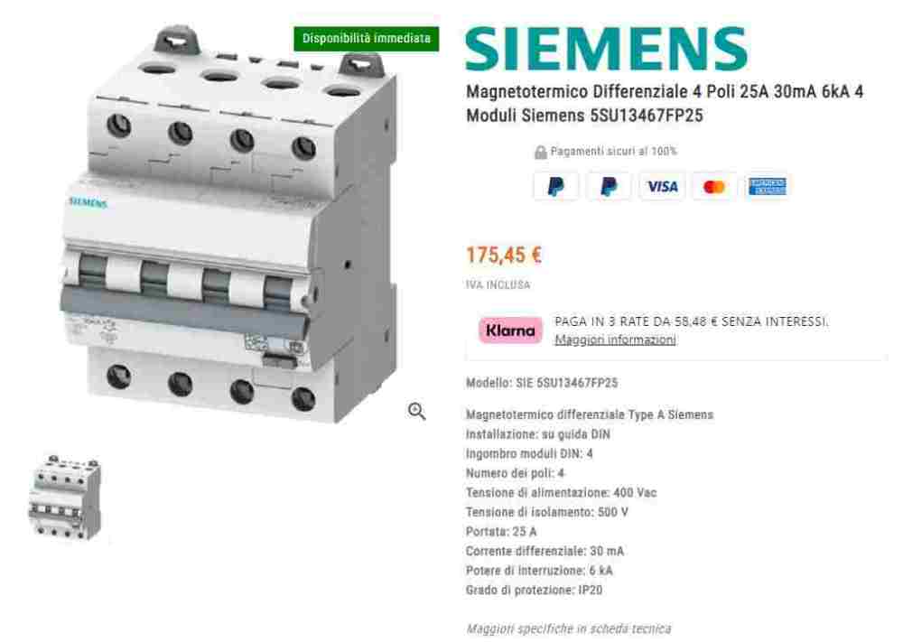

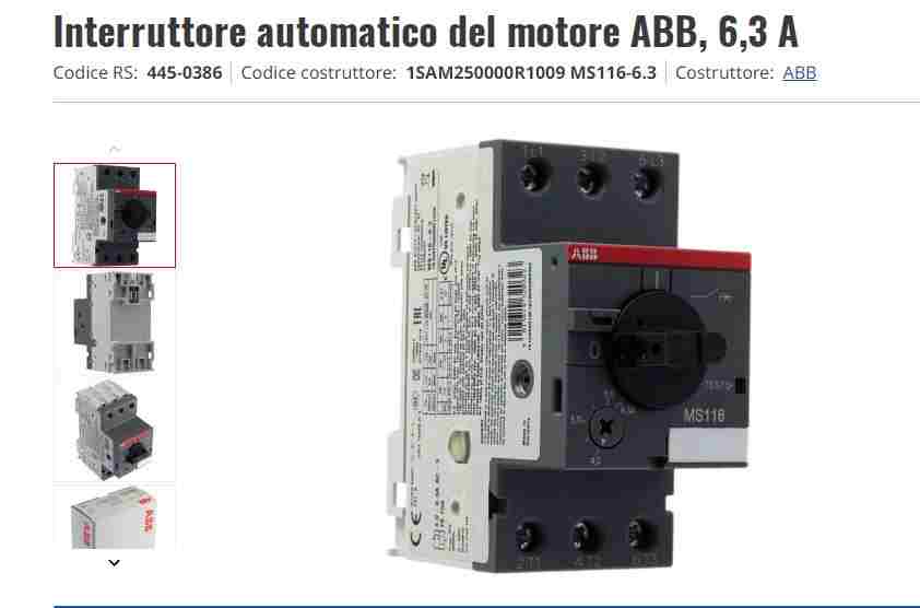

Impianto di 3 pompe per piscina trifase
Buongiorno a tutti,
Mi dareste una mano per questo impianto?
Non è reale, è un progetto "studio" mi faceva piacere avere una conferma se i miei calcoli sono giusti, vi sono grato per ogni vostro consiglio o critica.
Immaginiamo di alimentare 3 pompe di una piscina di 4 kW di potenza nominale, alimentazione trifase 400 Vac.
3 pompe Trifase:
Un = 380 Vac
Pn = 4 kW
Calcoli:
Pc = Ku Kc Pn/ η = 3,52 kW
Pc tot = N Ku Kc Pn/η = 3 x 0,75 x 1 x 4/0,85 = 10,58 kW
Ib = 3,52 x 1000 / 1,78 x 400 x 0,8 = 6,17 A
Ib tot = Pc /  √3 x Un x cos φ = 10,58 x 1000 / 1,78 x 400 x 0,8 = 10580 / 569,60 = 18,57 A
Quadro
Magnetotermico differenziale come Generale 25A
Cavo 6mm (tabelle portata max 32A )
Ib = 18,57 < In25 <iz32
Magari da 10 kA come potere d’interruzione
 3 cavi da 2,5 mm per pompa
N. 3      Salvamotore 6,3A – 3L
3 Cavi da 2,5mm per pompa
N. 3      Teleruttore
3 Cavi da 2,5mm per pompa
  • 3 weeks later...
Ciao le tre pompe lavorano insieme ?devono andare tutti ?
Dpo 3 anni o ha risolto o ha abbandonaro😀
Ospite
