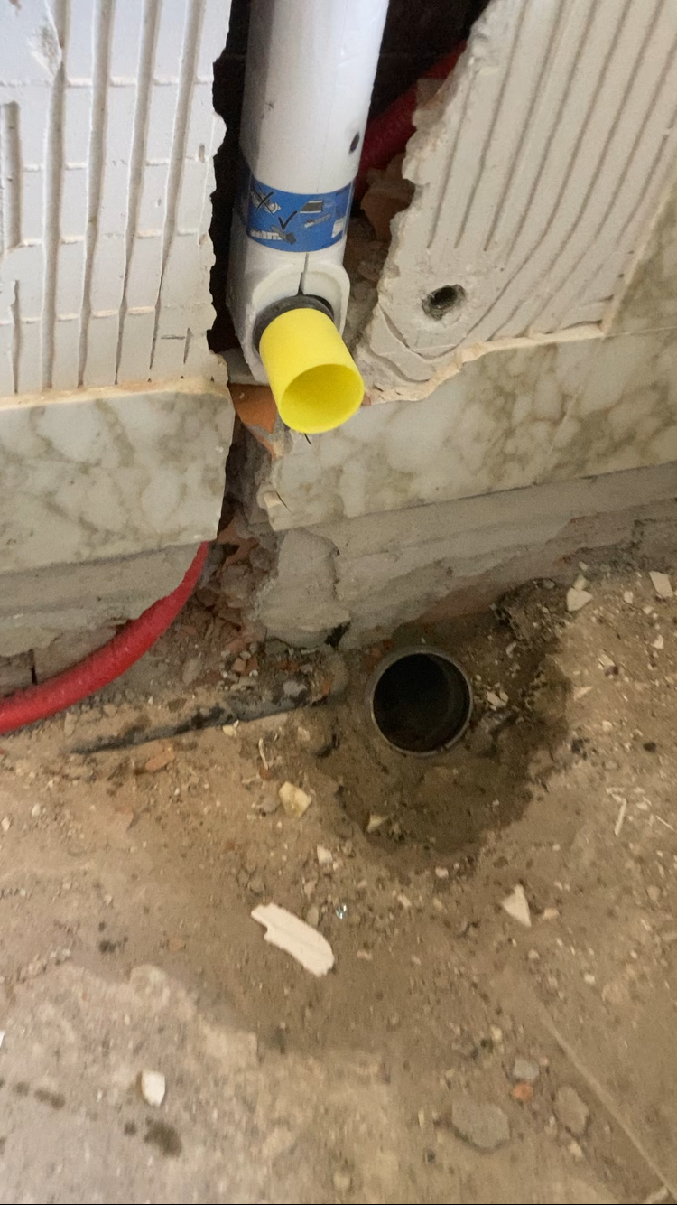

Bruno7575 Inserito: 30 maggio 2024 Segnala Inserito: 30 maggio 2024 Buongiorno , voorei un consiglio su come fare questo scarico .. oltre al wc ho un bidet e una vasca a sinistra del wc e un lavandino a destra .. pensavo di fare una U con 3/4 curve tra il wc e lo scarico , mettere una brava a due innesti e andare avanti .. avete qualche suggerimento ? Grazie mille
robertice Inserita: 2 giugno 2024 Segnala Inserita: 2 giugno 2024 La curva in foto va verso destra, cerca di toglierla poi metti una braga e con le curve rifai l'attacco del wc Oppure vai verso il wc e alla fine metti una curva attacco vaso con presa laterale o doppia a seconda di come hai le altre utenze Non esiste un solo modo di fare, bisogna vedere sul posto le quote e come meglio fare
