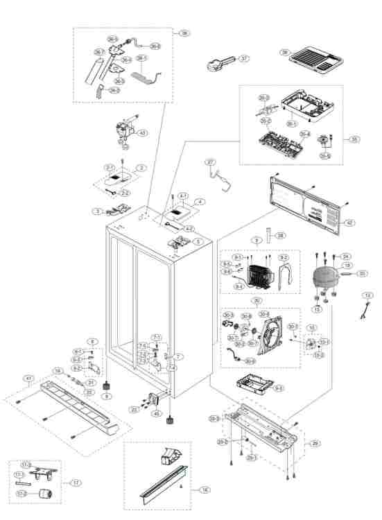

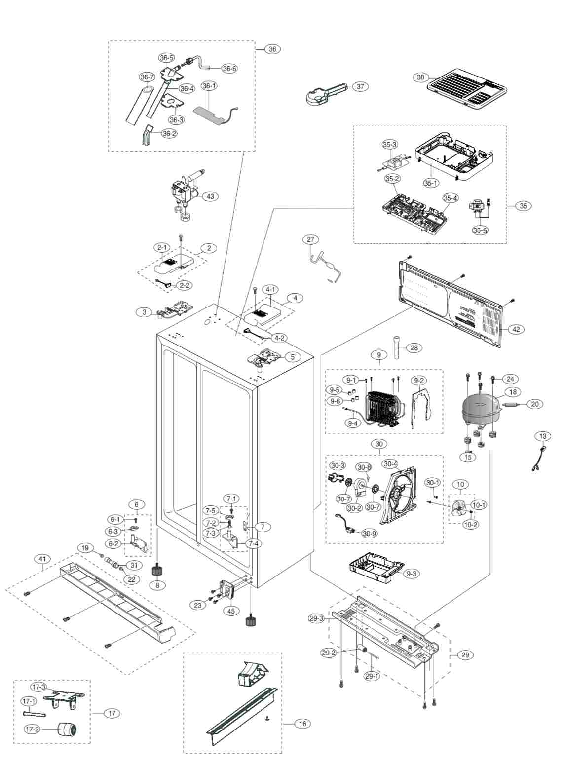

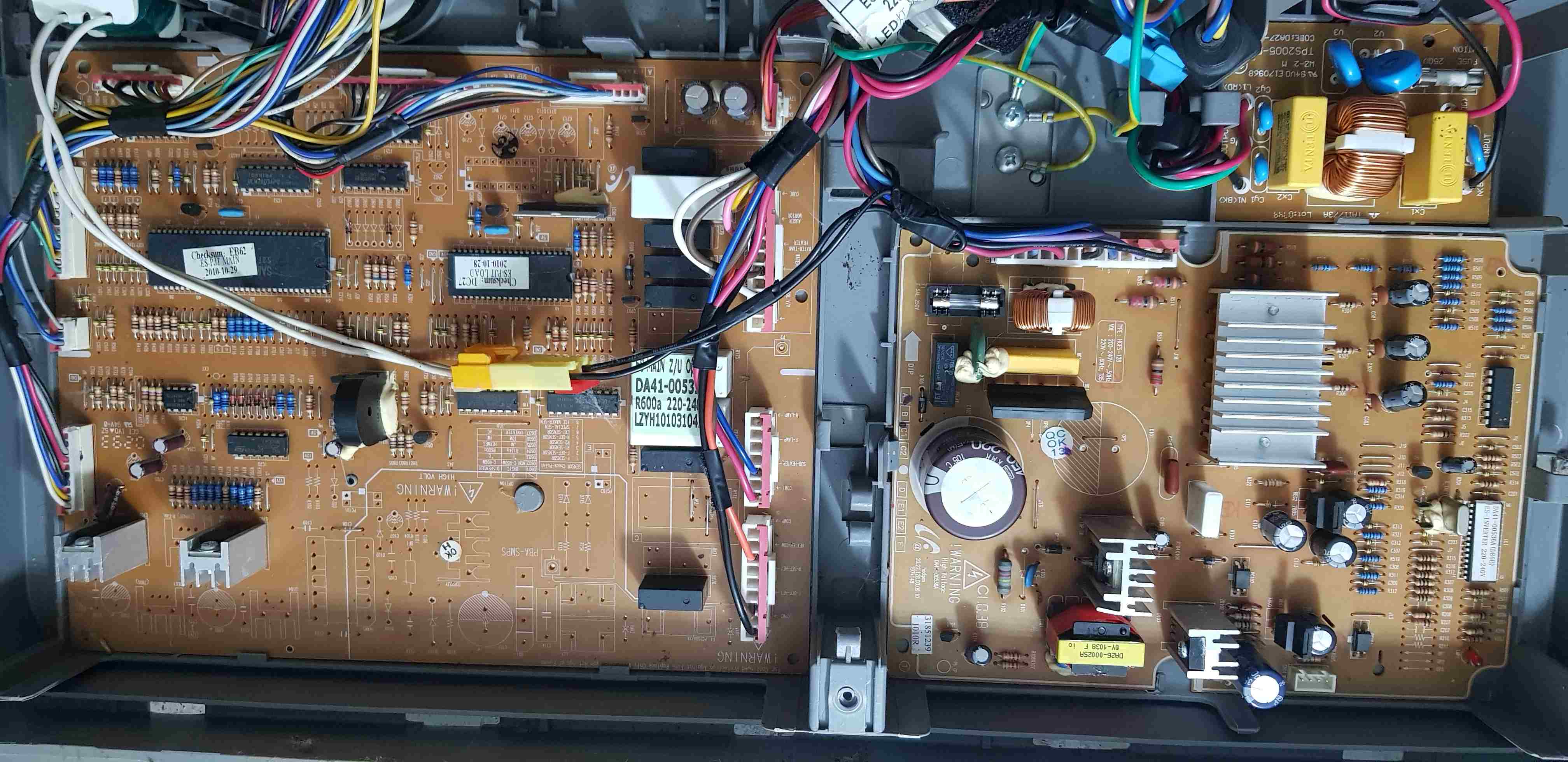

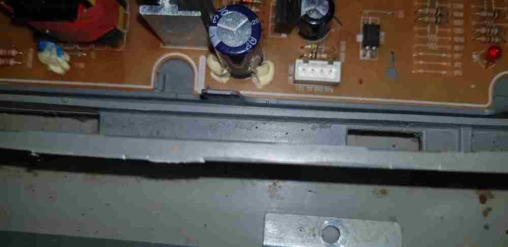

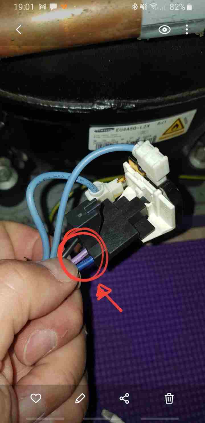

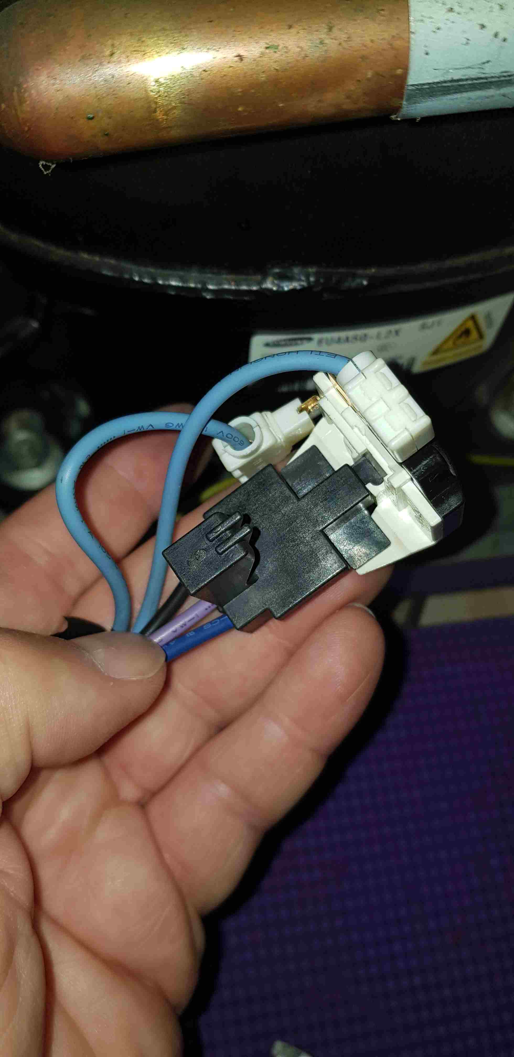

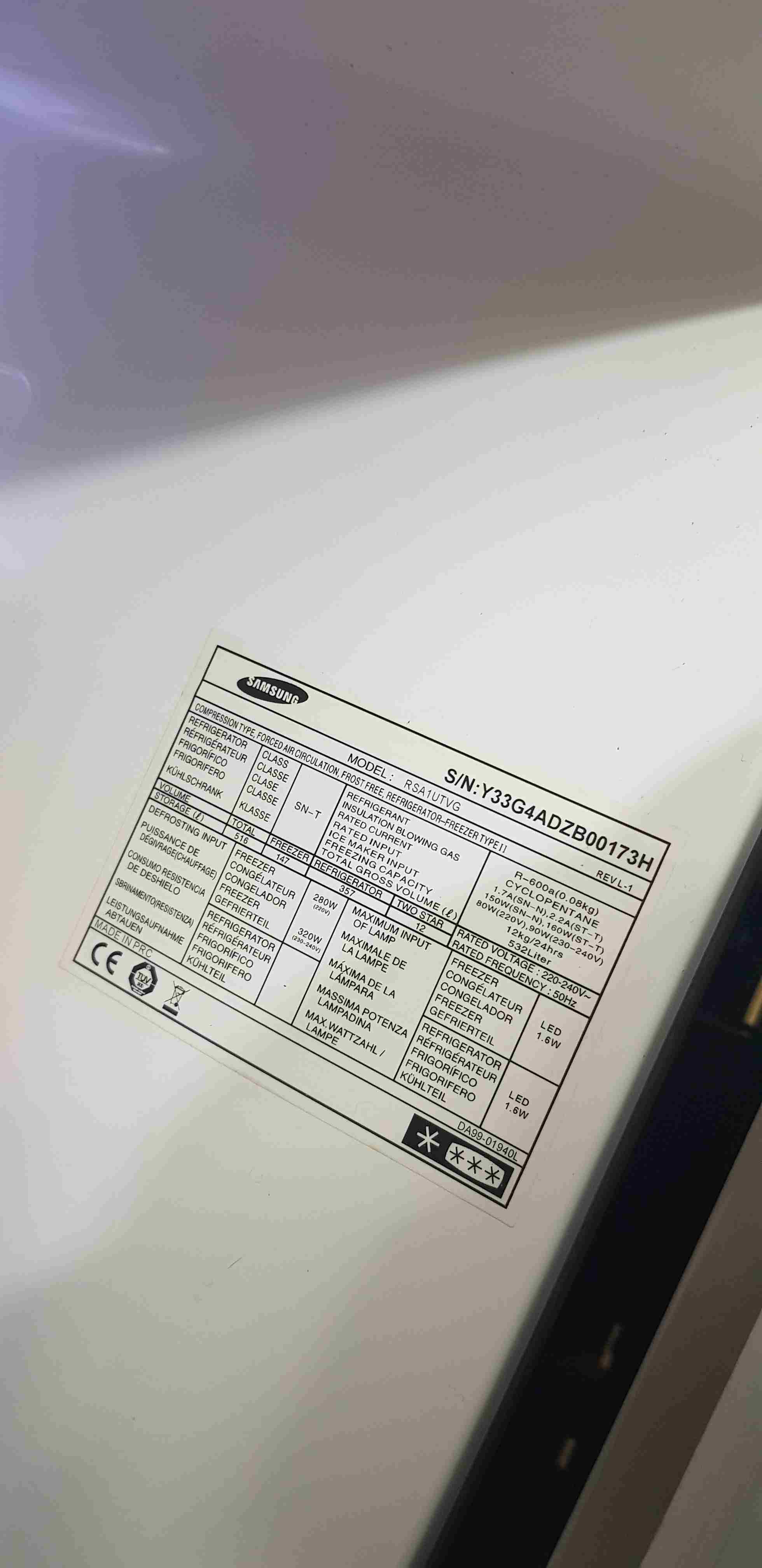

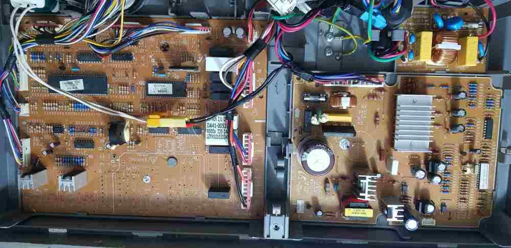

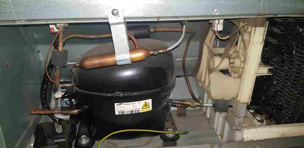

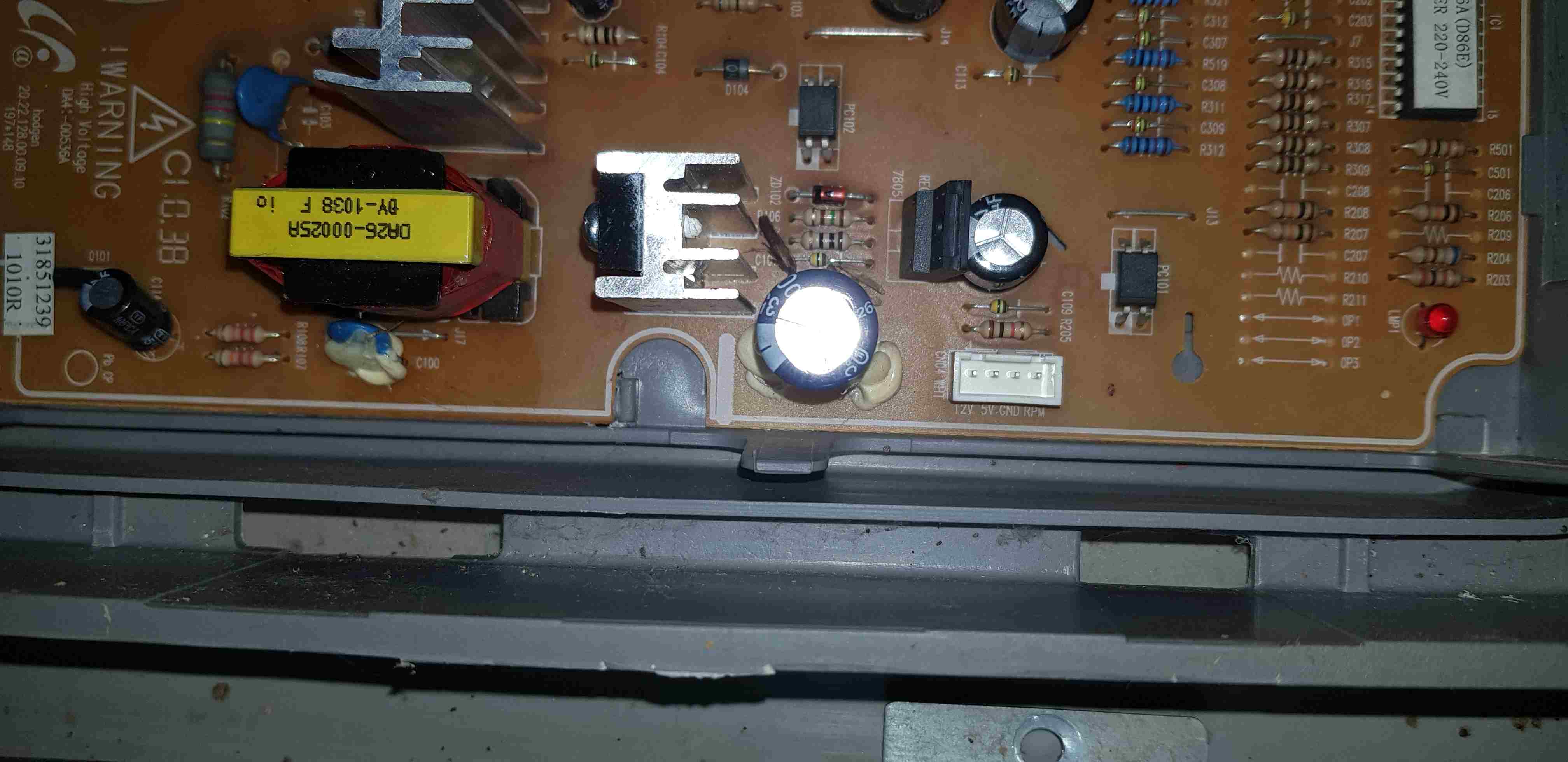

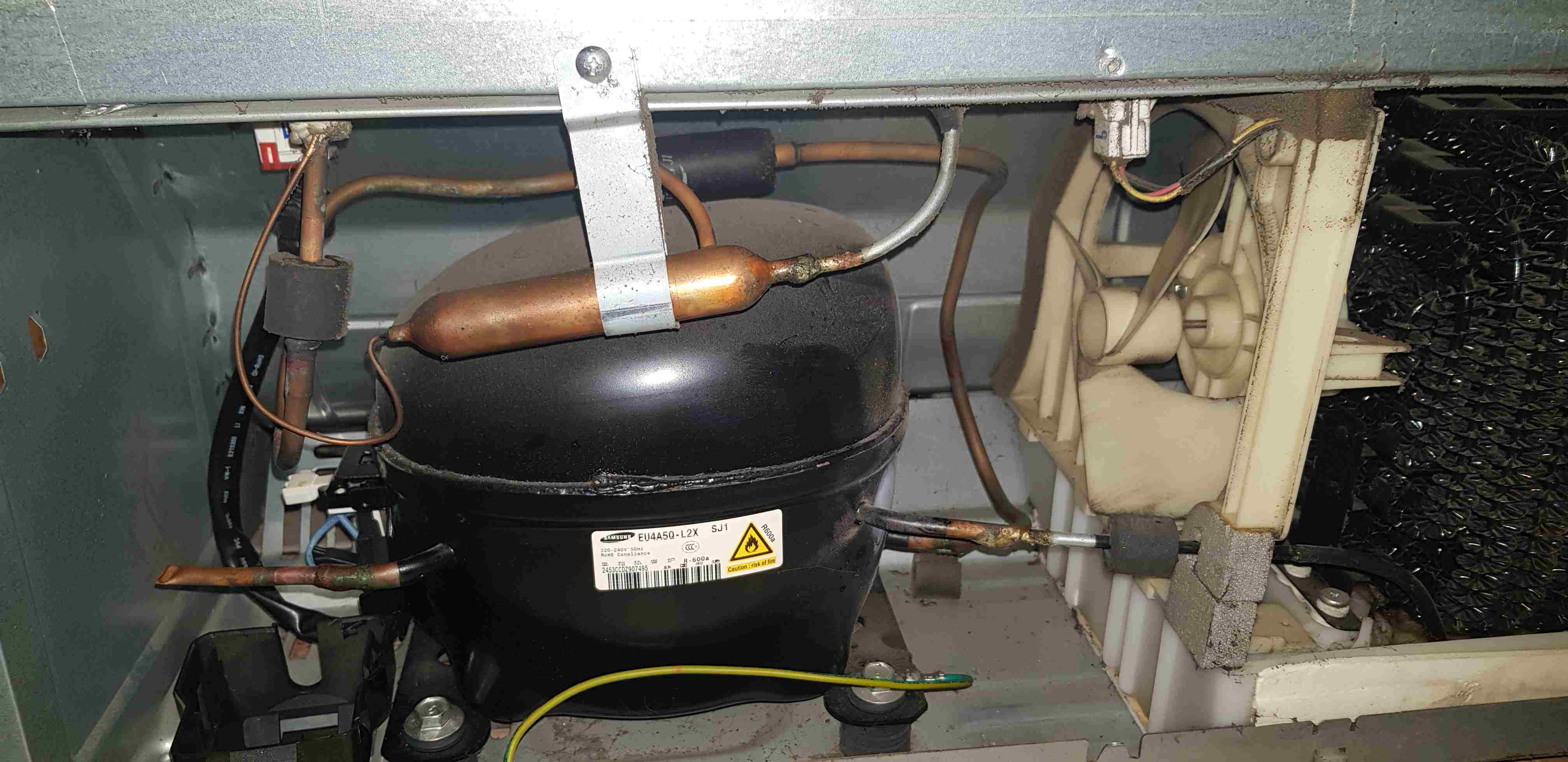

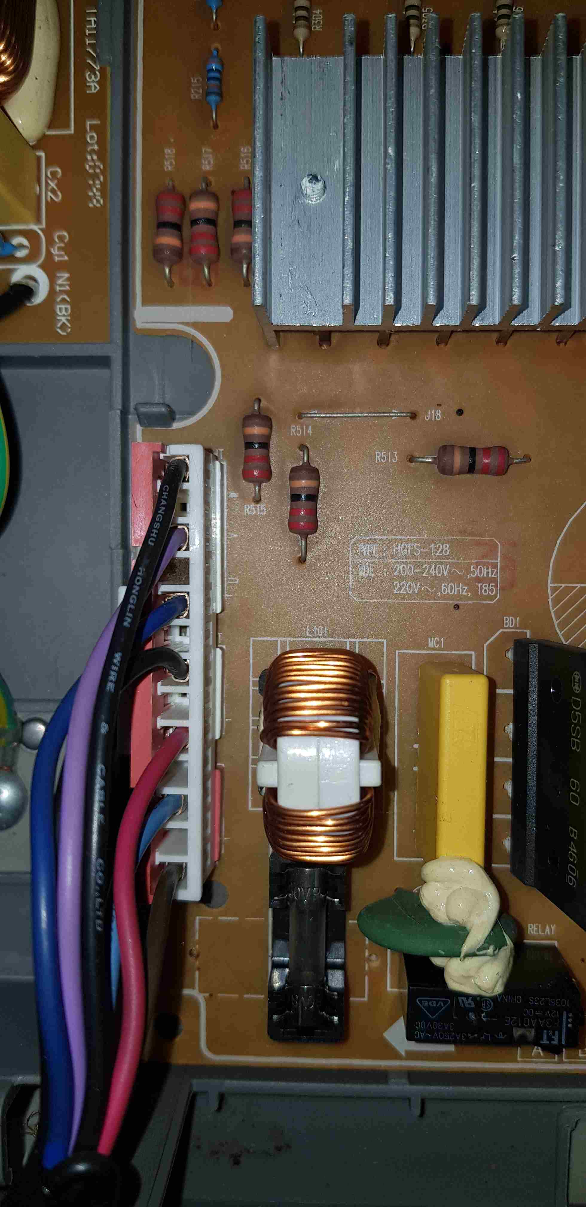

Gianpat67 Inserito: 30 maggio 2024 Segnala Inserito: 30 maggio 2024 Non parte più il compressore. Non c'è tensione nei contatti a monte del relè. Ho pensato quindi che possa essere il termostato ma essendo un frigo un po' complesso non saprei individuare dov'è posizionato. Qualcuno mi può aiutare? Grazie.
michpao Inserita: 31 maggio 2024 Segnala Inserita: 31 maggio 2024 Questo non ha il classico termostato, ma usa un sensore temperatura e la scheda che controlla tutto (posta sopra).... Di che anno è?
Stefano Dalmo Inserita: 31 maggio 2024 Segnala Inserita: 31 maggio 2024 Ma questo è un motore inverter se vedo bene
Gianpat67 Inserita: 31 maggio 2024 Autore Segnala Inserita: 31 maggio 2024 Non saprei con esattezza, avrà sei o sette anni.
Gianpat67 Inserita: 31 maggio 2024 Autore Segnala Inserita: 31 maggio 2024 Vi chiedo se la mia considerazione è corretta. Non essendoci tensione è qualcosa a monte a monte del compressore, quindi potrebbe essere questa sonda che dite o la scheda? Però non non so dove sono posizionati. Individuandoli, che tipo di test posso fare?
michpao Inserita: 31 maggio 2024 Segnala Inserita: 31 maggio 2024 3 ore fa, Gianpat67 ha scritto: Non essendoci tensione è qualcosa a monte Dove hai misurato che non c’è tensione e quale? Come dice Stefano (potevi almeno confermare) essendo un motore ad inverter, non è così semplice fare diagnosi. Potresti iniziare a controllare se entra la tensione di rete nella scheda inverter che controlla il motore. Poi dovresti misurare gli avvolgimenti e far sapere!
Gianpat67 Inserita: 31 maggio 2024 Autore Segnala Inserita: 31 maggio 2024 dovete scusarmi, mi scuso con Stefano, con te michpao ma non essendo un tecnico non sono in grado di stabilire di che tipo di motore si tratti. La tensione l'ho misurata tra il nero e il blu in foto. Ho difficoltà a capire anche dove dove potrebbe essere la scheda dell'inverter, è un armadio frigo, complicato, e non trovo uno straccio di manuale tecnico.
michpao Inserita: 1 giugno 2024 Segnala Inserita: 1 giugno 2024 Guarda questo video e fai i controlli solo se sei in grado. Attenzione! NON eseguire i controlli sul gas refrigerante, che devono essere eseguiti da persone autorizzate (competenti) e fatte in altro modo (vietato disperdere ....)
Alessio Menditto Inserita: 1 giugno 2024 Segnala Inserita: 1 giugno 2024 Mich per una volta voglio dare una buona notizia ai fai da te, se non vedo male quello è un frigo caricato con R290, che non è altro che butano o isobutano, uno dei due non ricordo, che per fortuna non inquina l’ambiente ma…ovviamente è pericoloso per noi in quanto scoppia e brucia se non si seguono attente procedure di sicurezza.
michpao Inserita: 1 giugno 2024 Segnala Inserita: 1 giugno 2024 4 ore fa, Alessio Menditto ha scritto: è un frigo caricato con R290, che non è altro che butano o isobutano, uno dei due non ricordo, che per fortuna non inquina l’ambiente ma…ovviamente è pericoloso per noi in quanto scoppia e brucia se non si seguono attente procedure di sicurezza. Sono consapevole e concordo, però SCONSIGLIO di usare questo sistema, perché si potrebbe liberare anche quelli che ci hanno insegnato a recuperare (per non disperdere in aria). Chi ci assicura che il prossimo che mette mano al compressore lo fa con uno HFC?!
Alessio Menditto Inserita: 1 giugno 2024 Segnala Inserita: 1 giugno 2024 Beh si ovvio, non si può assolutamente fare con gli hfc, io lo dico un post sì e l’altro pure figurati.
Gianpat67 Inserita: 1 giugno 2024 Autore Segnala Inserita: 1 giugno 2024 Grazie! Domani proverò a seguire il video e fare qualche test. Grazie ancora.
michpao Inserita: 2 giugno 2024 Segnala Inserita: 2 giugno 2024 Il 31/5/2024 alle 22:00 , Gianpat67 ha scritto: Ho difficoltà a capire anche dove dove potrebbe essere la scheda dell'inverter, è un armadio frigo, complicato, Qui vedi lo spaccato
Gianpat67 Inserita: 2 giugno 2024 Autore Segnala Inserita: 2 giugno 2024 Bene, ho misurato la tensione di alimentazione della scheda inverter ed è corretta, quella di rete. Ho misurato le tensioni di alimentazione della main e sono 11,5v e 4,6v. Poi ho misurato, come da video, i valori al morsetto degli avvolgimenti, quindi in uscita dalla scheda e poi i valori lato avvolgimenti. I dati registrati sono strani. Sia da un lato che dall'altro. Ho fatto un video che purtroppo questa piattaforma non mi consente di caricate. A parole vi dico: lato scheda, in uscita ho misurato 25ohm in una combinazione ma il valore sale rapidamente tenendo il puntale sul contatto arrivando a 50, mi sposto nell'altra combinazione e parte sempre da un valore basso per raggiungere quasi istantaneamente i 50 che avevo "lasciato" nella precendente combinazione, sempre a salire come dato, così via nella terza. La stessa cosa accade lato avvolgimenti, il dato non è stabile ma tende a salire in tutte le combinazioni. Ho persino misurato i valori direttamente sui tre poli del compressore. Stessa situazione. Che significa? È il mio multimetro? Ovviamente, mi sono dimenticato di dire, il led rosso di stato lampeggia per una anomalia.
michpao Inserita: 3 giugno 2024 Segnala Inserita: 3 giugno 2024 (modificato) Bisogna usare un multimetro funzionante. I tre avvolgimenti del motore indicano le misure di resistenza identiche? Riporta le letture, grazie Modificato: 3 giugno 2024 da michpao
Gianpat67 Inserita: 3 giugno 2024 Autore Segnala Inserita: 3 giugno 2024 Mi sono procurato un altro multimetro e più tardi rifaccio le misurazioni. Nel frattempo chiedo: non è possibile accendere il compressore collegandolo direttamente alla rete, così come si vede in alcuni video? È una prova che vale la pena fare o non è indicativa del buon funzionamento se non si verificano gli avvolgimenti?
Gianpat67 Inserita: 3 giugno 2024 Autore Segnala Inserita: 3 giugno 2024 ho fatto di nuovo le misurazioni, questi gli esiti: LATO SCHEDA (scala 200 ohm) U-W 9.2 U-V 9.8 V-W 9.8 LATO AVVOLGIMENTI su tutte le combinazioni in scala 2M ohm ho misurato 0.88 Vi chiedo comunque se, come già chiesto nel post precedente, posso fare un tentativo di avviare il compressore bypassando i circuiti a monte, per escluderne anomalie.
Alessio Menditto Inserita: 3 giugno 2024 Segnala Inserita: 3 giugno 2024 Se guardi bene i tre spinotti che escono dalla carcassa, in uno c’è scritto C, Comune, un altro è M (o R), Marcia, e l’ultimo è S, Start. Sul C metti ad esempio la fase, il neutro lo devi fissare sul M e per farlo partire contemporaneamente lo devi mettere per una frazione di secondo su S. Inutile dire che è una operazione un po’ spericolata e ovviamente pericolosa col rischio di fulminarsi, l’unica cosa bella è che se parte e continua a marciare va bene, se non parte è sicuramente da buttare.
Stefano Dalmo Inserita: 3 giugno 2024 Segnala Inserita: 3 giugno 2024 (modificato) Scusa Alessio ma è inverter Modificato: 3 giugno 2024 da Stefano Dalmo
Alessio Menditto Inserita: 3 giugno 2024 Segnala Inserita: 3 giugno 2024 Ah scusa Stefano, niente allora.
michpao Inserita: 4 giugno 2024 Segnala Inserita: 4 giugno 2024 11 ore fa, Gianpat67 ha scritto: ho fatto di nuovo le misurazioni, questi gli esiti: LATO SCHEDA (scala 200 ohm) U-W 9.2 U-V 9.8 V-W 9.8 LATO AVVOLGIMENTI su tutte le combinazioni in scala 2M ohm ho misurato 0.88 Qualcosa non torna: senza toccare i puntali, dovresti leggere gli stessi valori con scala 200, sia che misuri sul connettore che sul motore (scollegato dalla scheda)!?
Gianpat67 Inserita: 4 giugno 2024 Autore Segnala Inserita: 4 giugno 2024 Quindi Stefano questa operazione di accensione forzata del compressore non si può fare essendo inverter, corretto? Michpao, anche in quel video di youtube il tipo misura cose diverse sulla basetta e sui cavi provenienti dal motore, o sbaglio? Sul lato avvolgimenti se uso la stessa scala 200 non misura nulla, devo salire a quella 2M per poter leggere quei valori che ho indicato, ovviamente il connettore sconnesso dalla scheda. Vorrei escludere che il problema sia nel motore e che magari sia nella scheda inverter o nella scheda madre. Al momento non so dove sbattere la testa.
Gianpat67 Inserita: 4 giugno 2024 Autore Segnala Inserita: 4 giugno 2024 Una cosa non ho mai detto e che magari è importante. Il frigo ha smesso di funzionare dopo una notte che è rimasto con l'anta del freezer socchiusa. La mattina era rumoroso. Staccato la spina e riattaccata ho notato che non sfreddava più.
Stefano Dalmo Inserita: 4 giugno 2024 Segnala Inserita: 4 giugno 2024 (modificato) Scusa , ma adesso il display restituisce un errore ? . Hai provato a tenere più la spina inserita da quando è successo ? Magari per una mezz'ora. Se gli avvolgimenti non risultano in corto o interrotti non credo sia il motore ad avere problemi. Oltretutto mi sembra di capire gli avvolgimenti hanno la stessa resistenza . Controlla il salvamotore in che condizioni è . E se puoi fai vedere meglio lo spinotto di collegamento sul motore , dalla parte anteriore . Non si vedono bene i cavi che entrano che sono tre se di questi che ne sono due accoppiati . Prova a scaricarti il service . Magari provi a fare qualche procedura di test . https://elektrotanya.com/samsung_rsa1rtpn1_rsa1rtsl_rsa1stmg1_rsa1stmg1_rsa1utmg1_rsa1utmg1_rsa1zt.pdf/download.html Modificato: 4 giugno 2024 da Stefano Dalmo
Gianpat67 Inserita: 5 giugno 2024 Autore Segnala Inserita: 5 giugno 2024 Grazie Stefano! In effetti da quando è successo non ho mai collegato per oltre mezz'ora il frigo alla corrente. Vado a farlo. C'è da dire che quel led sulla mainboard lampeggia a segnalare una anomalia (così viene detto in quel video) dal display però nessun alert. Ti aggiorno più tardi. Intanto provo a scaricare quel manuale ma sembra di giocare al quiz del caprone, chissà se alla fine tra si riesce.
