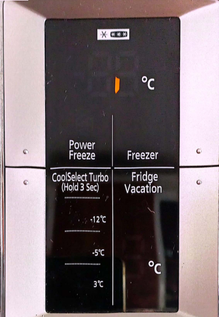

FRIGO SAMSUNG RT77KBSE MOTORE FERMO
Buongiorno. ho questo problema con frigo Samsung RT77KBSE, non parte il motore, sul display visualizzo questo segmento acceso, allego foto. Grazie per l'aiuto buon lavoro
FRIGO SAMSUNG DISPLAY.jpg
Se lo indica quando dovrebbe mostrare la temperatura del frigorifero,
l’errore segala:
Problema con la fabbrica di cubetti di ghiaccio.
Controllare la posizione del braccio e il sistema di azionamento meccanico deformato.
Altrimenti se lo indica quando dovrebbe mostrare la temperatura del congelatore,
l’errore segnala:
Problema nella ventola del compressore.
Controllare motore, filatore ed elica.
Modificato: da michpao
Buongiorno michapao, il problema lo indica appena collego la spina alla rete. Tutto fermo, non da nessun segnale, sta all'infinito in queste condizioni. Grazie per il consiglio, provo a controllare  farò sapere.
