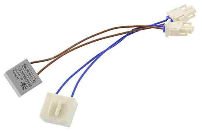

Castorix83 Inserito: 2 giugno 2024 Segnala Inserito: 2 giugno 2024 Buongiorno, ho un Frigo/Congelatore IKEA KYLD di 10 anni con sbrinamento automatico sia del frigo che del congelatore. Ultimamente ho notato che il compressore (ne ha uno solo) e´ sempre attivo. Fatte le opportune misure ho notato che il frigorifero stalla a 13°C mentre il congelatore scende anche sotto i -20/-25°C. Dato che il congelatore raffredda bene tendo ad escludere un problema al compressore o una perdita del gas refrigerante. Ho notato invece che la ventolina per forzare il flusso d´aria nell´evaporatore presente nel congelatore e´ sempre attiva. Forse se la ventola funziona in continuo non rimane abbastanza gas freddo per la parte frigorifero? Sto pensando di provare a cambiare il sensore/termostato presente nella parte congelatore che dovrebbe servire per controllare la ventola... Forse prima di fare questa sostituzione potrei provare a scollegare la ventola per confermare che se e´ esclusa il frigorifero raffredda in modo regolare. Purtroppo in internet non o trovato alcun tipo di schema elettrico che mi possa aiutare ad indentificare il guasto. Ogni consiglio e´ gradito Grazie
Stefano Dalmo Inserita: 2 giugno 2024 Segnala Inserita: 2 giugno 2024 Il frigo da come lo descrivi è un no frost , quindi , primo passo o fai uno sbrinamento forzato e e lo fermi per 48 ore con le porte aperte , o apri il freezer e metti a nudo l’evaporatore per vedere se fosse pieno di ghiaccio e nel caso lo sbrini a mano . Se fosse libero devi controllare il sistema di apertura chiusura tra i due scomparti (damper)?
Castorix83 Inserita: 2 giugno 2024 Autore Segnala Inserita: 2 giugno 2024 Si esatto e´ un total No Frost ma non trovato nessun collegamento tra i due comparti. Ho smontato la parte evaporatore del freezer e c´era un po di ghiaccio... Provo a seguire i suo suggerimento. Grazie
Stefano Dalmo Inserita: 2 giugno 2024 Segnala Inserita: 2 giugno 2024 Magari non è in total no frost , ma ibrido , con il frigo che ha l’evaporatore schiumato nella parete frontale . e questo magari lo si può vedere , magari ricorderai se faceva brina sulla parete frontale ,oppure se ha il gocciolatoio con il foro di scolo sul cassetto portafrutta . mi auguro di no , ma se fosse ibrido è un chiaro segnale di perdita di gas.
Castorix83 Inserita: 2 giugno 2024 Autore Segnala Inserita: 2 giugno 2024 Si, il fondo della parete frigo ha dentro la serpentina schiumata e sotto c´e´ il recupero della condensa che poi finisce sopra il compressore. Mi puo spiegare come e´ fatto il circuito e la logica della soluzione "ibrida"? Io immagino che avvenga l´evaporazione nel congelatore e poi il freddo residuo venga dissipato nella parete posteriore della parte frigo. Grazie
Stefano Dalmo Inserita: 2 giugno 2024 Segnala Inserita: 2 giugno 2024 L’evaporazione avviene in due evaporatori , batteria evaporatore nel freezer e evaporatore schiumato nel frigo , facendo parte di un circuito refrigerante unico . quando comincia a mancare gas , comincia ad arretrare la superficie di evaporazione iniziando dalla fine del circuito , che generalmente termina nel vano frigo . quindi il freezer continua a funzionare mentre il frigo no .
