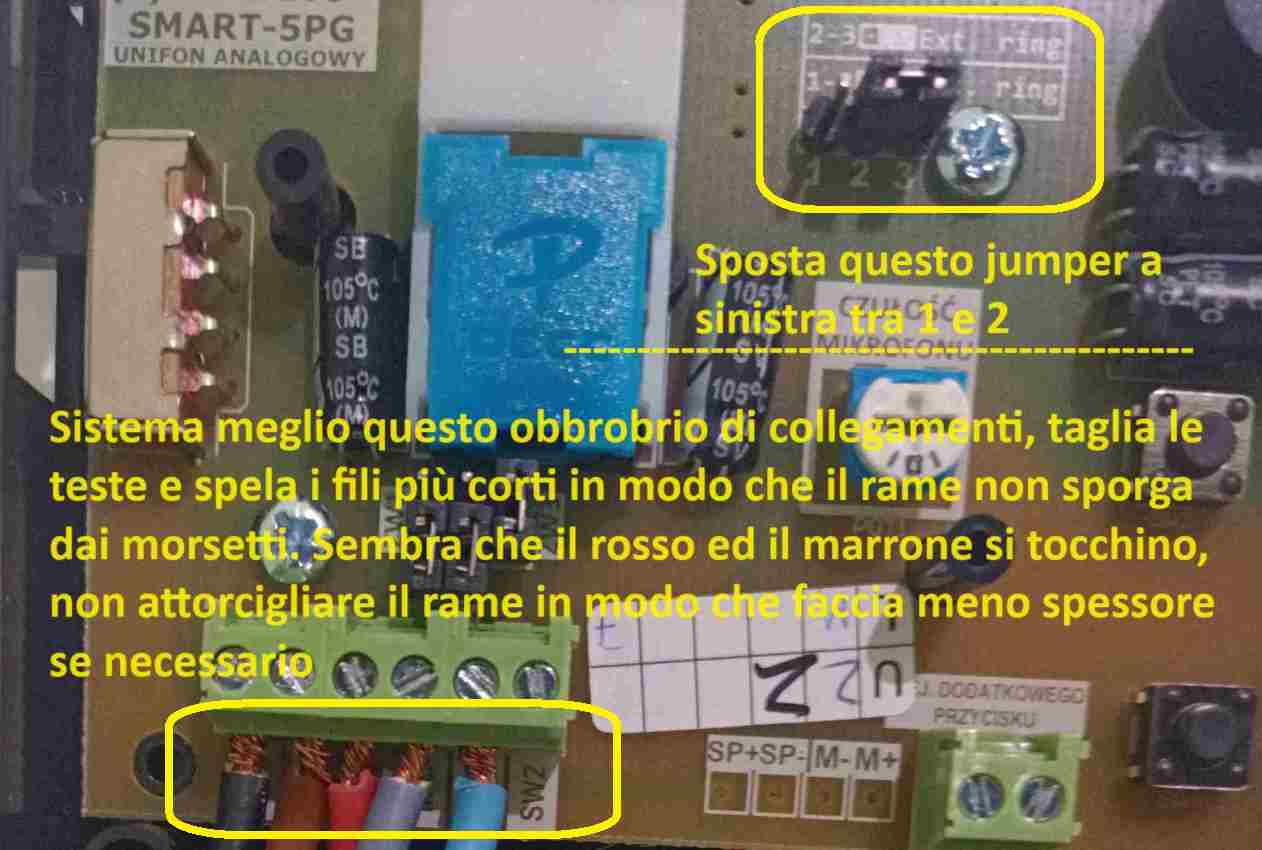

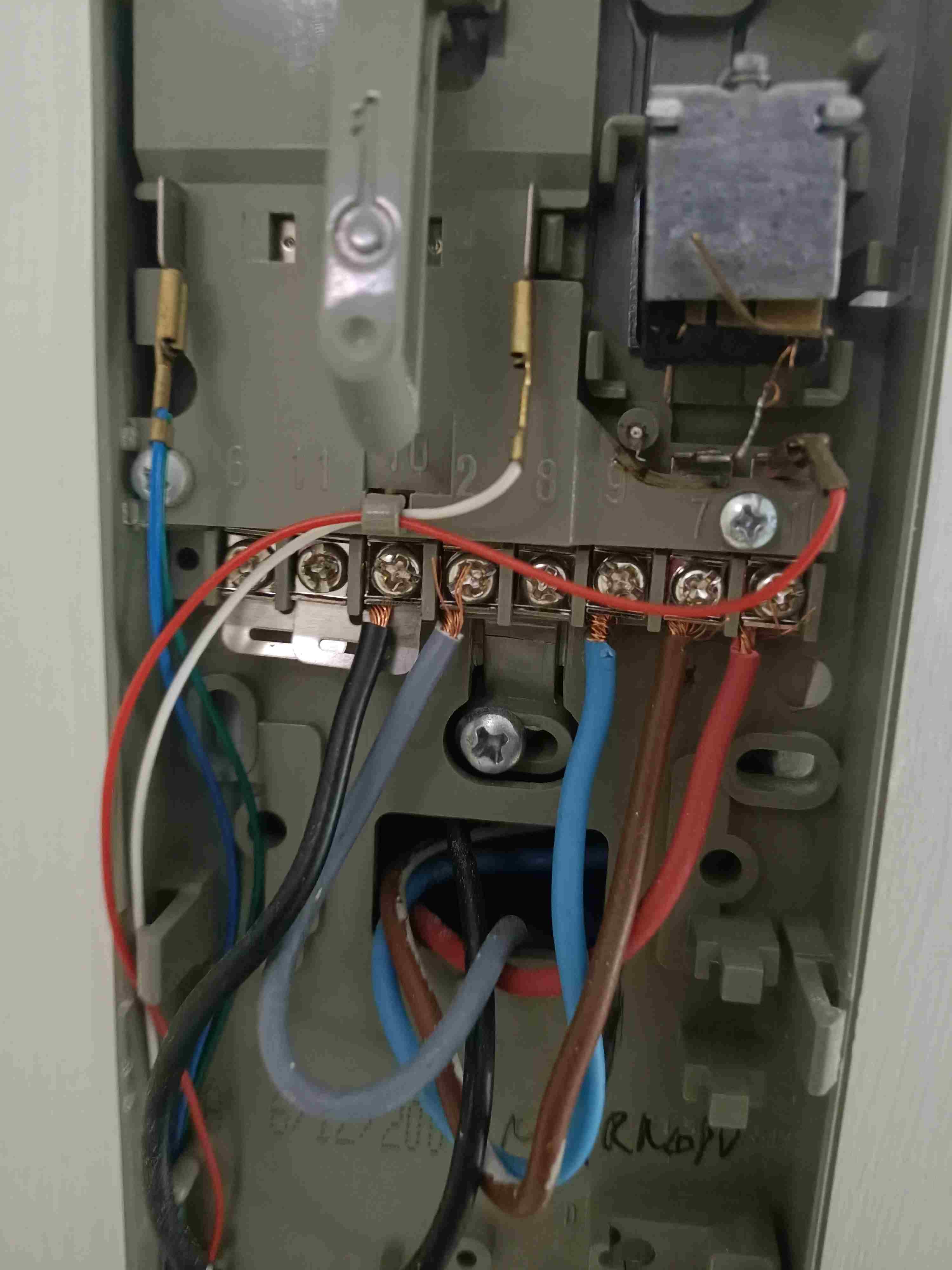

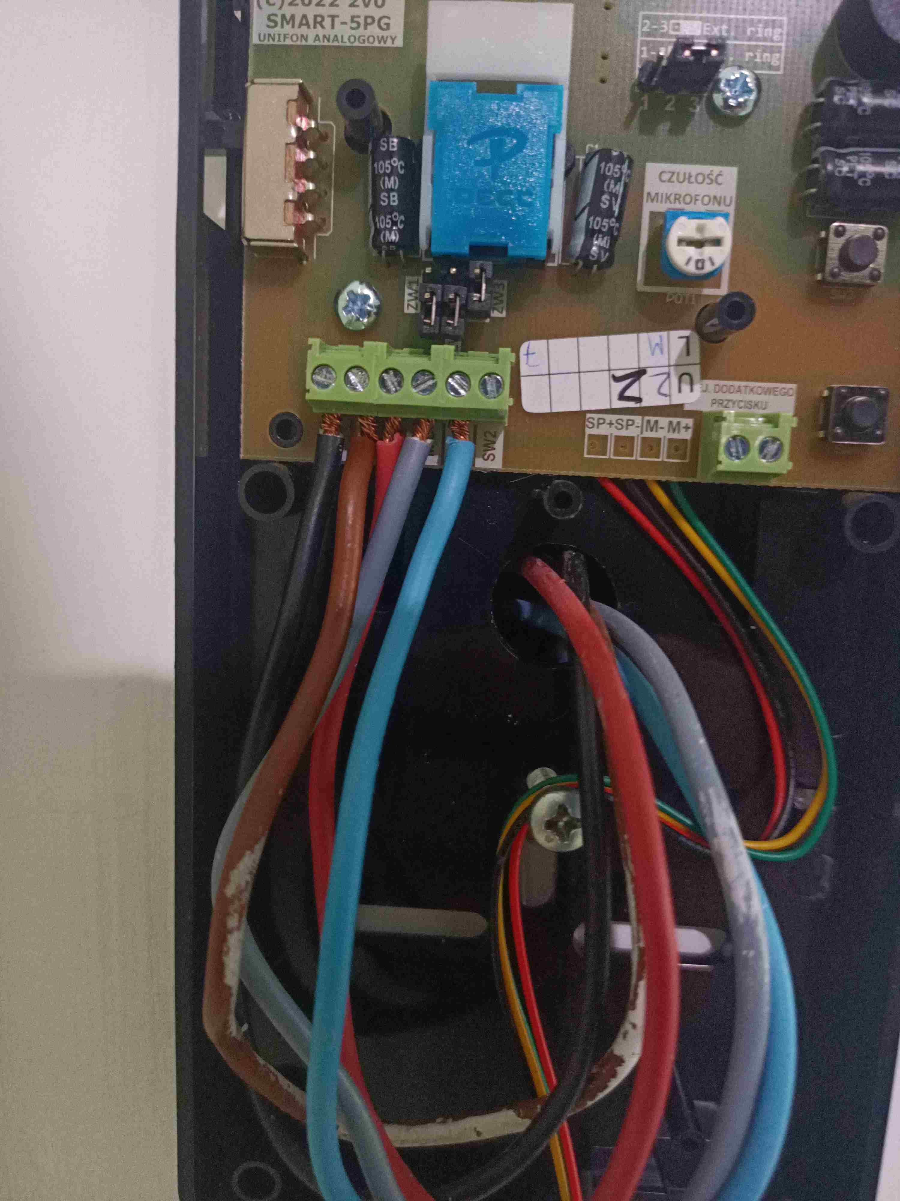

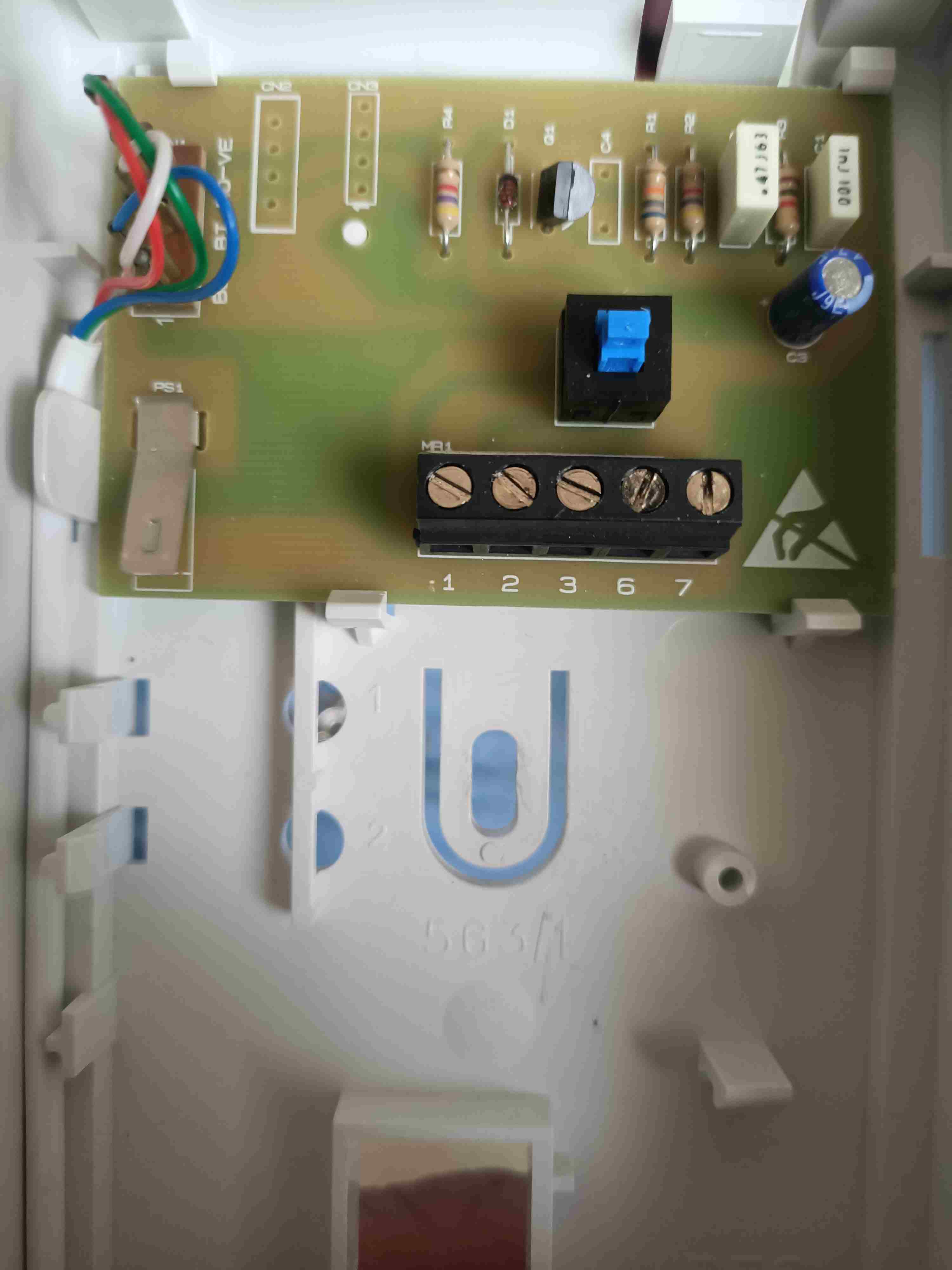

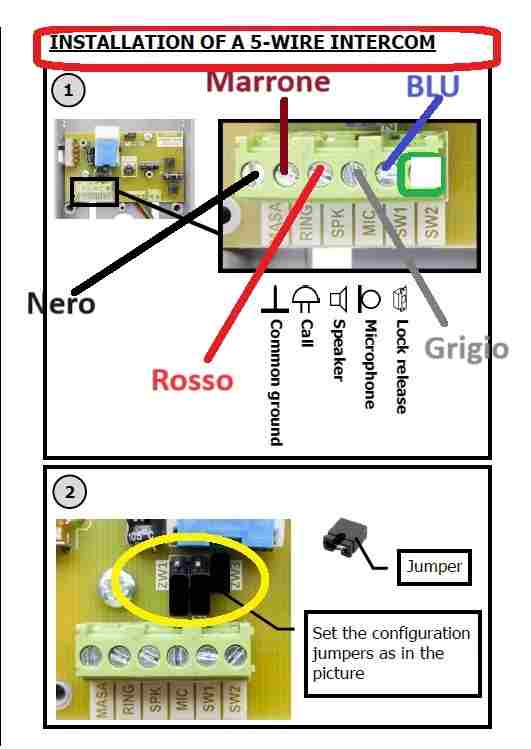

Sostituzione citofono Urmet 1130/3D con vimar(Elvox) 62K0
Salve a tutti, sto cercando di sostituire il mio vecchio citofono con un modello che mi è stato regalato. Premesso che non sono un esperto in questo settore, cerco graditamente aiuto. In allegato (FOTO1) i collegamenti del vecchio citofono URMET 1130/3D, e nell'altro allegato (FOTO2) la morsettiera del Vimar 62K0. Come dovrei procedere? Grazie a chi mi risponderà.
Ciao Max Ruggiero,
8 ore fa, Max Ruggiero ha scritto:
......Come dovrei procedere?
Così:
VIMAR 62k0          URMET 1130
- morsetto 1       = morsetto 1            = Altoparlante     = filo rosso;
- morsetto 2       = morsetto          = Microfono        = filo grigio;
- morsetto 3       = morsetto 6-10-11  = Comune          = coppia di fili Bianco / Verde;
- morsetto 7       = morsetto 9            = Ronzatore       = filo blu.
E fin qui ci siamo.
Però in questo caso c'è un "però", il fatto è che il 62K0 ha la suoneria di tipo elettronico con il sistema Sound System di Elvox / Vimar, mentre il vecchio Urmet ha il ronzatore in Corrente Alternata.
Quindi dovrai comprare una suoneria / campanello / carillon o cicalino a 12V, se vuoi c'è il Vimar 615S che si incastra all'interno del 62K0, ma non è "il massimo" del volume e suono / tonalità, oltre al prezzo di questo, fai prima ad acquistare un citofono "universale" nuovo di altro tipo, poi vedi tu.
Ciao Roby 73 (non so come taggarti). Innanzitutto ti ringrazio per la cortese risposta. A questo punto evidentemente è preferibile prenderne uno nuovo compatibile e quindi ti chiedo se saresti così gentile da indicarmi un modello. Ancora grazie
51 minuti fa, Max Ruggiero ha scritto:
A questo punto evidentemente è preferibile prenderne uno nuovo compatibile e quindi ti chiedo se saresti così gentile da indicarmi un modello.
Puoi vedere un qualsiasi citofono 4+n cosiddetto "universale" con chiamata in Corrente Alternata, come ad esempio il Vimar 887U; l'Urmet 1130/16 o 1133/15; il Comelit 2703U o G104A; oppure il Farfisa EX320R, poi se cerchi in rete puoi vedere anche il Tegui T-71U, oppure il Master VXPH410, oppure se lo volessi anche tutto nero, puoi vedere il Cyfral 5902768850796 oppure nero e grigio, basta che lo cerchi su Amazon.
Scegline uno e poi vediamo come fare i collegamenti.
Prego
Modificato: da ROBY 73
  • 2 weeks later...
Il 05/06/2024 alle 23:36 , ROBY 73 ha scritto:
Puoi vedere un qualsiasi citofono 4+n cosiddetto "universale" con chiamata in Corrente Alternata, come ad esempio il Vimar 887U; l'Urmet 1130/16 o 1133/15; il Comelit 2703U o G104A; oppure il Farfisa EX320R, poi se cerchi in rete puoi vedere anche il Tegui T-71U, oppure il Master VXPH410, oppure se lo volessi anche tutto nero, puoi vedere il Cyfral 5902768850796 oppure nero e grigio, basta che lo cerchi su Amazon.
Scegline uno e poi vediamo come fare i collegamenti.
Prego
Ciao Roby73, sono riuscito a trovare da un amico lo stesso modello, 1130/3D. Proverò ad installarlo (dovrebbe essere semplice a questo punto). Grazie per la tua disponibilità
13 ore fa, Max Ruggiero ha scritto:
sono riuscito a trovare da un amico lo stesso modello, 1130/3D. Proverò ad installarlo (dovrebbe essere semplice a questo punto)
Sì, se è uguale, anche i collegamenti saranno uguali.
Facci sapere gli sviluppi
22 ore fa, ROBY 73 ha scritto:
Sì, se è uguale, anche i collegamenti saranno uguali.
Facci sapere gli sviluppi
Ciao Roby, purtroppo alla signora non garba, è ingiallito. Ho cercato su Amazon ed ho visto questo Cyfral 5902768850765. Dovrebbe essere compatibile seguendo i tuoi consigli... Appena mi arriva ti chiedo eventualmente aiuto.
Modificato: da Max Ruggiero
1 ora fa, Max Ruggiero ha scritto:
ho visto questo Cyfral 5902768850765. .......... Appena mi arriva ti chiedo eventualmente aiuto.
Ok, ma perché aspettare?!
Il morsetto SW2 non ti serve
Il 19/06/2024 alle 22:03 , ROBY 73 ha scritto:
Ok, ma perché aspettare?!
Il morsetto SW2 non ti serve
Ciao Roby. Mi è arrivato il citofono ed ho provveduto ad installarlo come da tuo consiglio. Purtroppo non mi funziona. Si sente solo l'audio se alzo la cornetta. . me 😅IMG20240626190139.thumb.jpg.4dc9fc66266ca42122682eff9648f642.jpg
2 ore fa, Max Ruggiero ha scritto:
........Purtroppo non mi funziona. Si sente solo l'audio se alzo la cornetta. . me 😅
Non funziona nemmeno l'apertura del cancello?  Mi sembra strano, prima con il vecchio Urmet funzionava tutto?
Comunque:
12 ore fa, ROBY 73 ha scritto:
Non funziona nemmeno l'apertura del cancello?  Mi sembra strano, prima con il vecchio Urmet funzionava tutto?
Comunque:
Buongiorno Roby, ho fatto come mi hai consigliato. Ho sistemato meglio i fili ed ora tutto funziona bene. Non ho dovuto spostare il jumper. Ancora grazie per il tuo supporto. A presto
11 ore fa, Max Ruggiero ha scritto:
Non ho dovuto spostare il jumper.
A dire il vero non mi ricordo mai su quale posizione dev'essere su questo citofono ed è stata la prima cosa che mi è venuta in mente, mentre probabilmente come presumevo c'erano i fili in corto che non lo facevano funzionare.
11 ore fa, Max Ruggiero ha scritto:
Ho sistemato meglio i fili ed ora tutto funziona bene.
Ottimo, l'importante è questo.
Ciao prego
