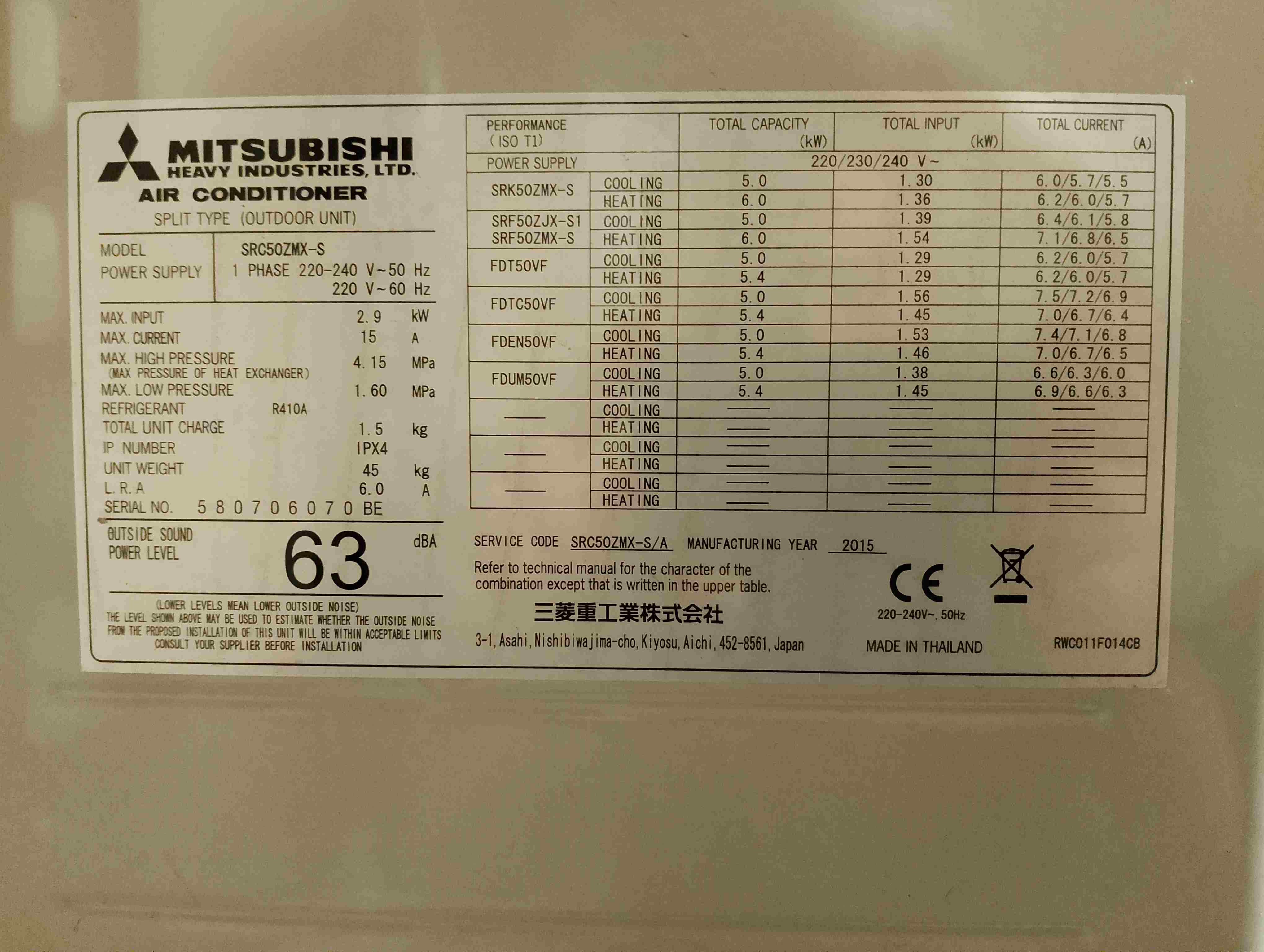

Tonys2000 Inserito: 2 giugno Segnala Share Inserito: 2 giugno Salve a tutti, avrei la necessità di temporizzare i 2 condizionatori che ho in negozio per l'accensione e lo spegnimento automatico, ma non volevo optare per il solito interruttore orario a cavalieri, ma preferivo un dispositivo installabile su barra din di tipo connesso wifi e programmabile da smartphone. Qualcuno che ne ha già installato uno e saprebbe consigliarmi? Grazie Link al commento Condividi su altri siti More sharing options...
Maurizio Colombi Inserita: 2 giugno Segnala Share Inserita: 2 giugno Almeno sapere di che macchina per il condizionamento stai parlando... Link al commento Condividi su altri siti More sharing options...
Tonys2000 Inserita: 2 giugno Autore Segnala Share Inserita: 2 giugno Sono 2 unità a soffitto della Mitsubishi 12000 btu Link al commento Condividi su altri siti More sharing options...
max.bocca Inserita: 2 giugno Segnala Share Inserita: 2 giugno Prova a vedere se esiste il modulo WiFi per quella macchina. Link al commento Condividi su altri siti More sharing options...
Tonys2000 Inserita: 3 giugno Autore Segnala Share Inserita: 3 giugno Link al commento Condividi su altri siti More sharing options...
manegg1 Inserita: giovedì alle 10:03 Segnala Share Inserita: giovedì alle 10:03 devi chiedere a Mitsubishi, moduli wifi mi pare ne facessero, ma bisogna capire se sono compatibili col tuo modello. sicuramente sarebbe una soluzione molto più completa ed efficace che mettere un "orologio" wifi di produttore generico direttamente al quadro. Link al commento Condividi su altri siti More sharing options...
