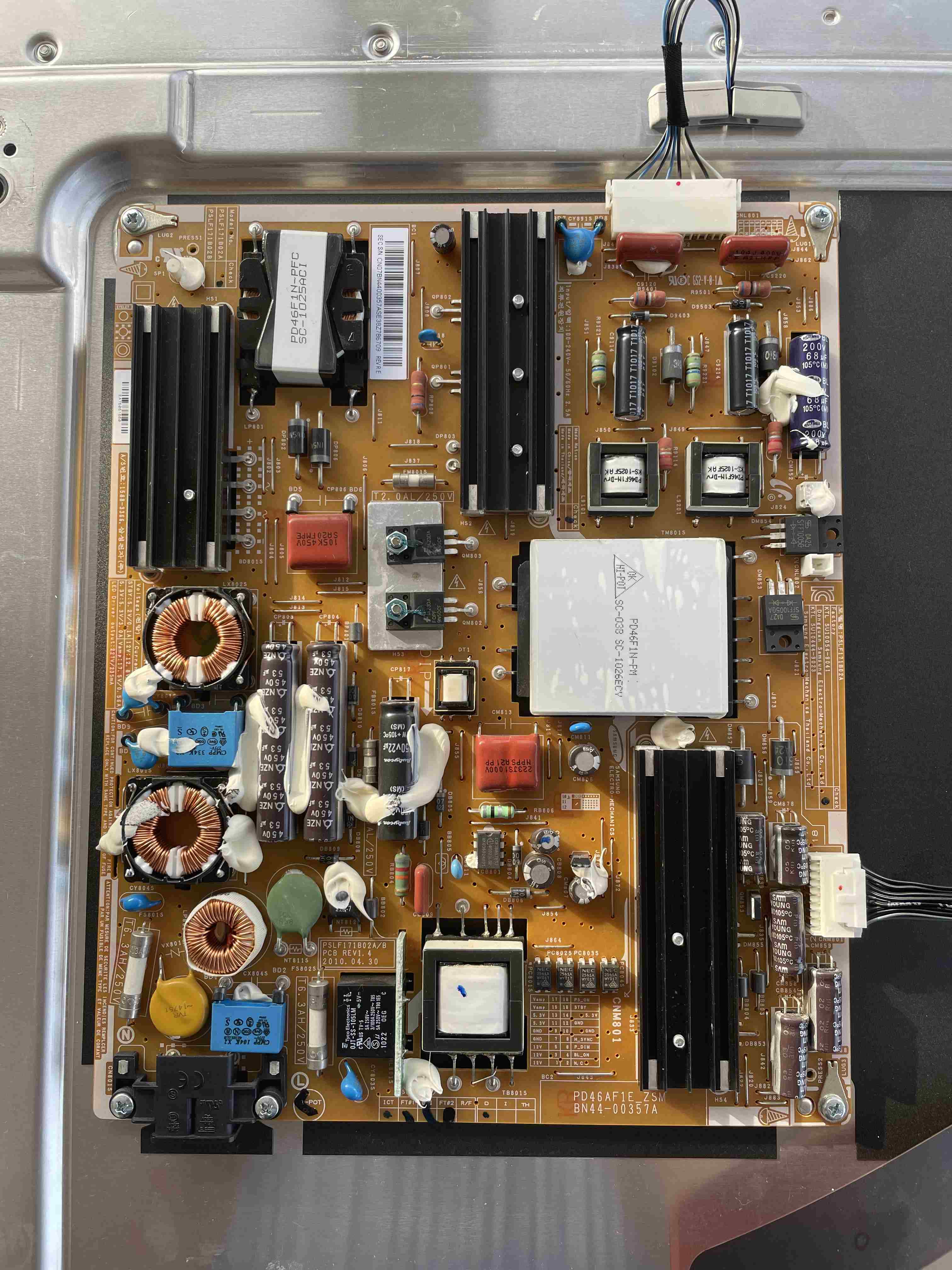

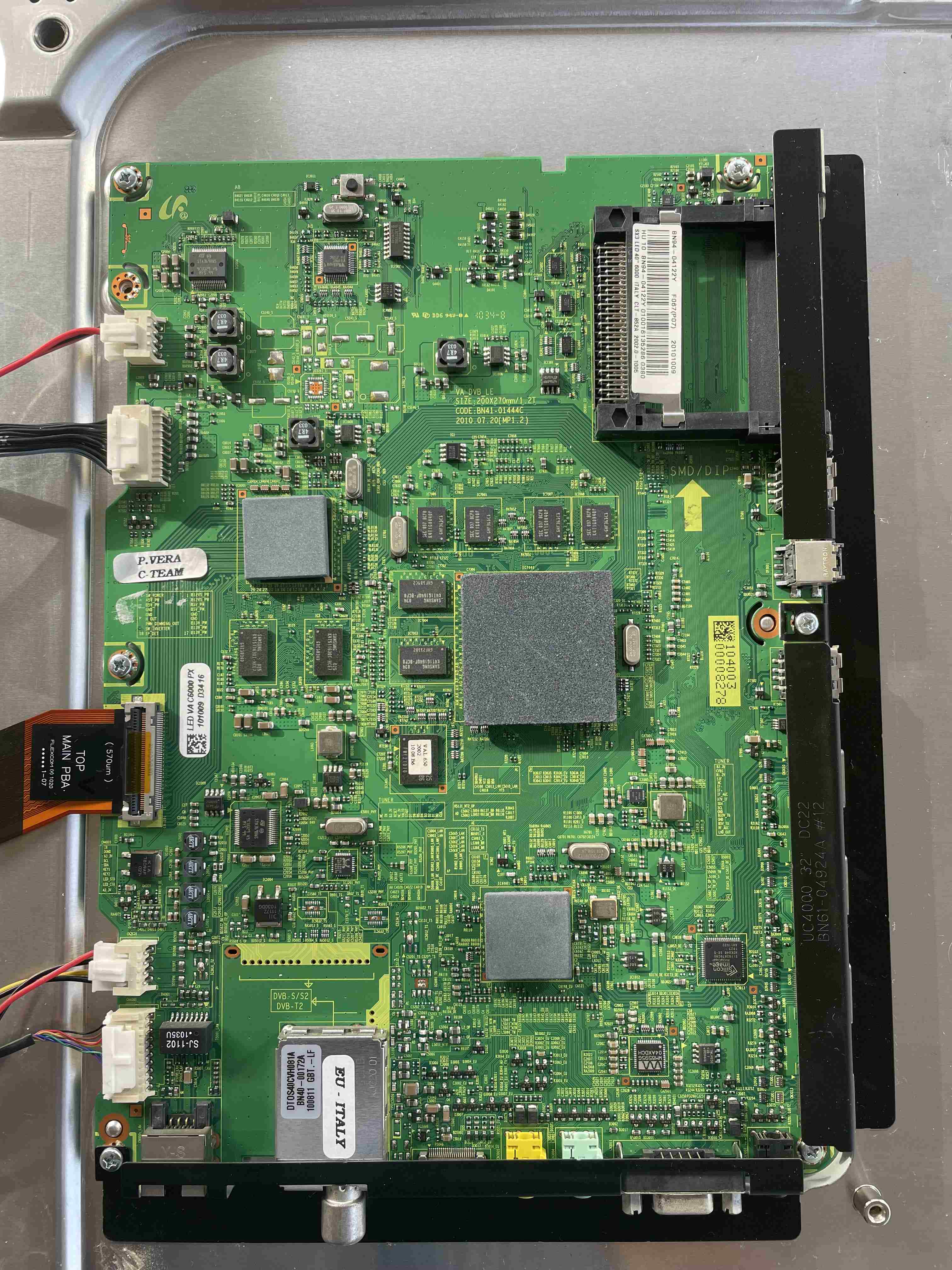

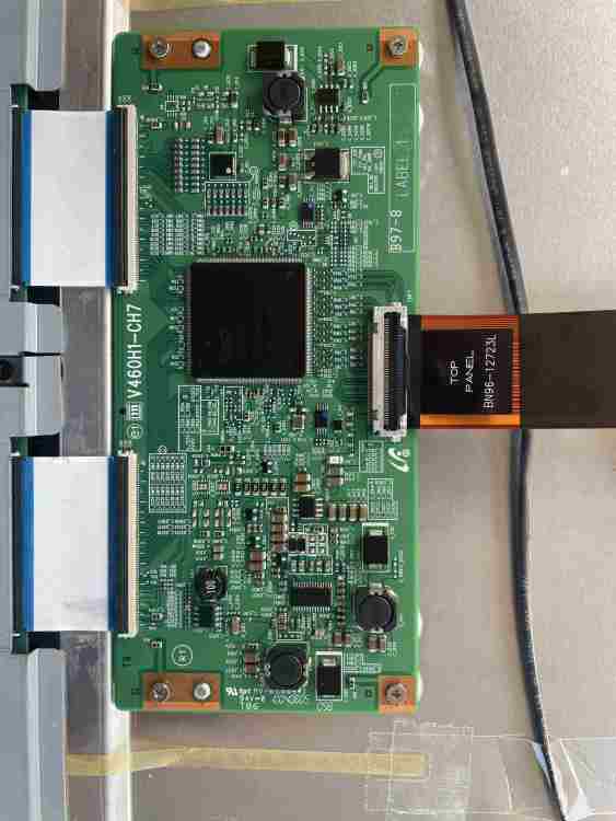

PROBLEMA TV SAMSUNG MOD. UE40C6000RPXZT
lucademarco_98
Buonasera
sto avendo un problema con una tv Samsung mod. UE40C6000RPXZT , in poche parole accendo la tv si sente la intro di avvio dopo di che schermo nero , la tv non la tengo collegata all’antenna in quanto viene usata come tv per i videogiochi pertanto non ha neanche i canali sintonizzati , ho controllato le barre led e funzionano tutte , sulla tcon vengono erogati intorno ai 12,8 V (allego immagini), ho provato a fare un piccolo reflow sui vari chip della tcon , ma non sto riuscendo a venirne a capo , se potreste darmi una mano ve ne sarei grato.
