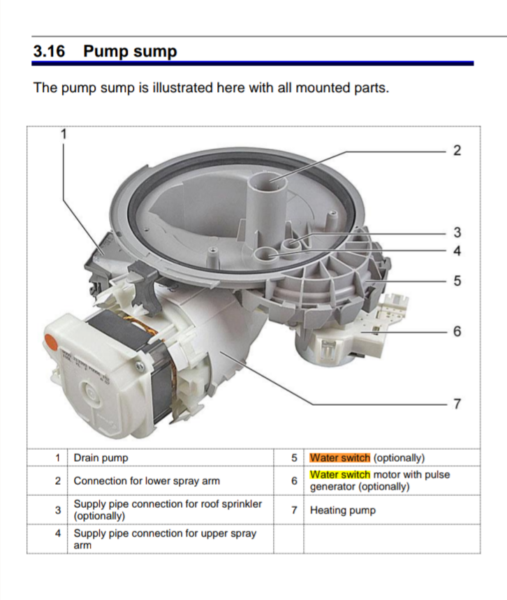

Lavastoviglie Bosch Silence Plus errore E5
ikar
Ciao a tutti.
L'altra sera ho avviato un lavaggio a 70 mettendo il cura lavastoviglie nel cestello.
La mattina successiva l'ho aperta ed era accesa con un errore E5.
Il filtro è pulito e non c'è acqua stagna.
Che verifiche posso fare?
Link al commento
Condividi su altri siti
Dovrebbe essere un guasto relativo al deviatore di flusso: se dovesse girare in continuazione significa che la scheda è guasta e quindi o si sostituisce il triac che comanda il deviatore o si cambia tutta la scheda. Attendi conferma ma dovrebbe essere così
Link al commento
Condividi su altri siti
Intanto ti ringrazio. Ma la verifica del continuo girare del deviatore è una cosa abbastanza semplice?
Modificato: da ikar
Link al commento
Condividi su altri siti
Devi accertarti che non giri in continuazione una volta che hai avviato il programma. Il motorino si trova sotto, vicino al pozzetto (pezzo nº6 in foto): Screenshot_20240604-094716.thumb.png.53c9419f67fdb55ca9421a22b4846a96.png
Attenzione ché è alimentato a 220 V
Link al commento
Condividi su altri siti
