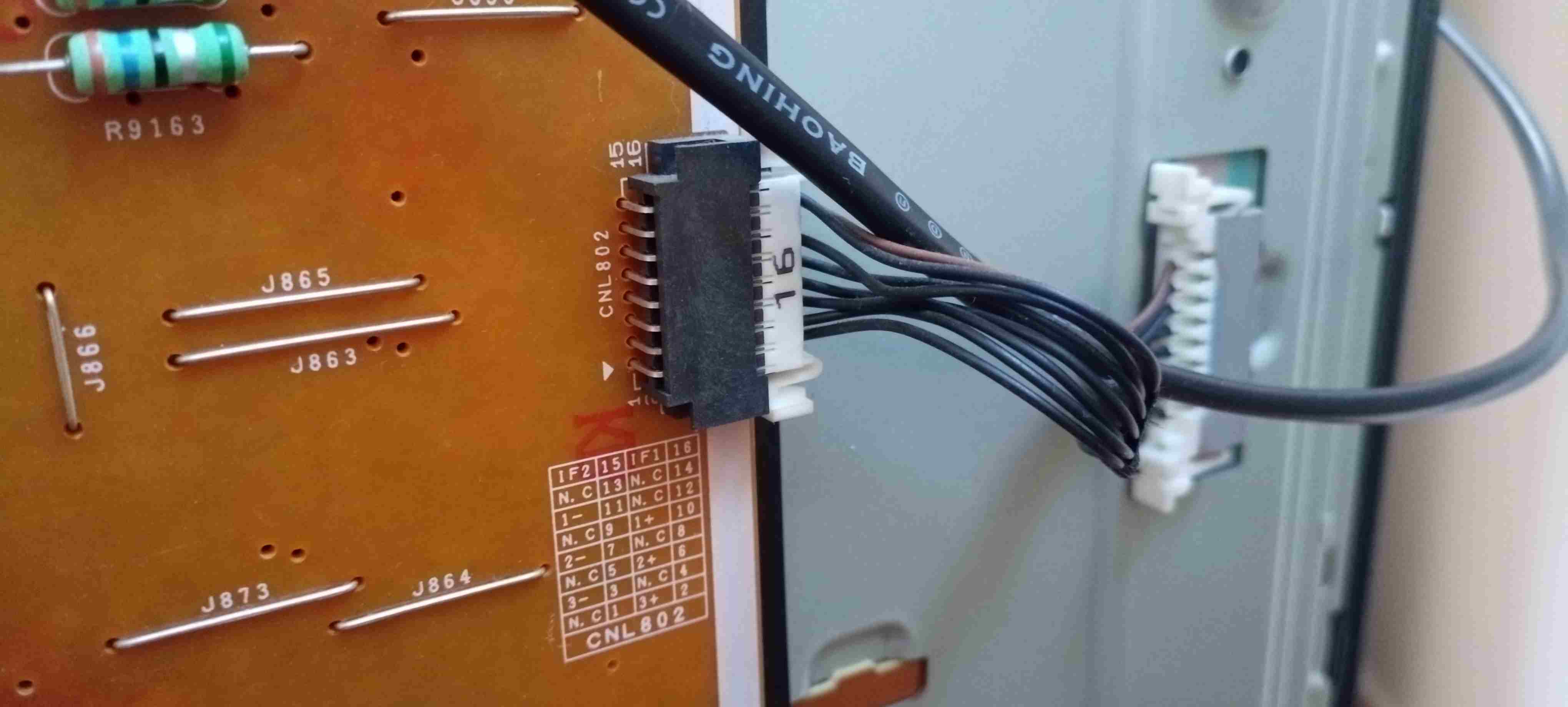

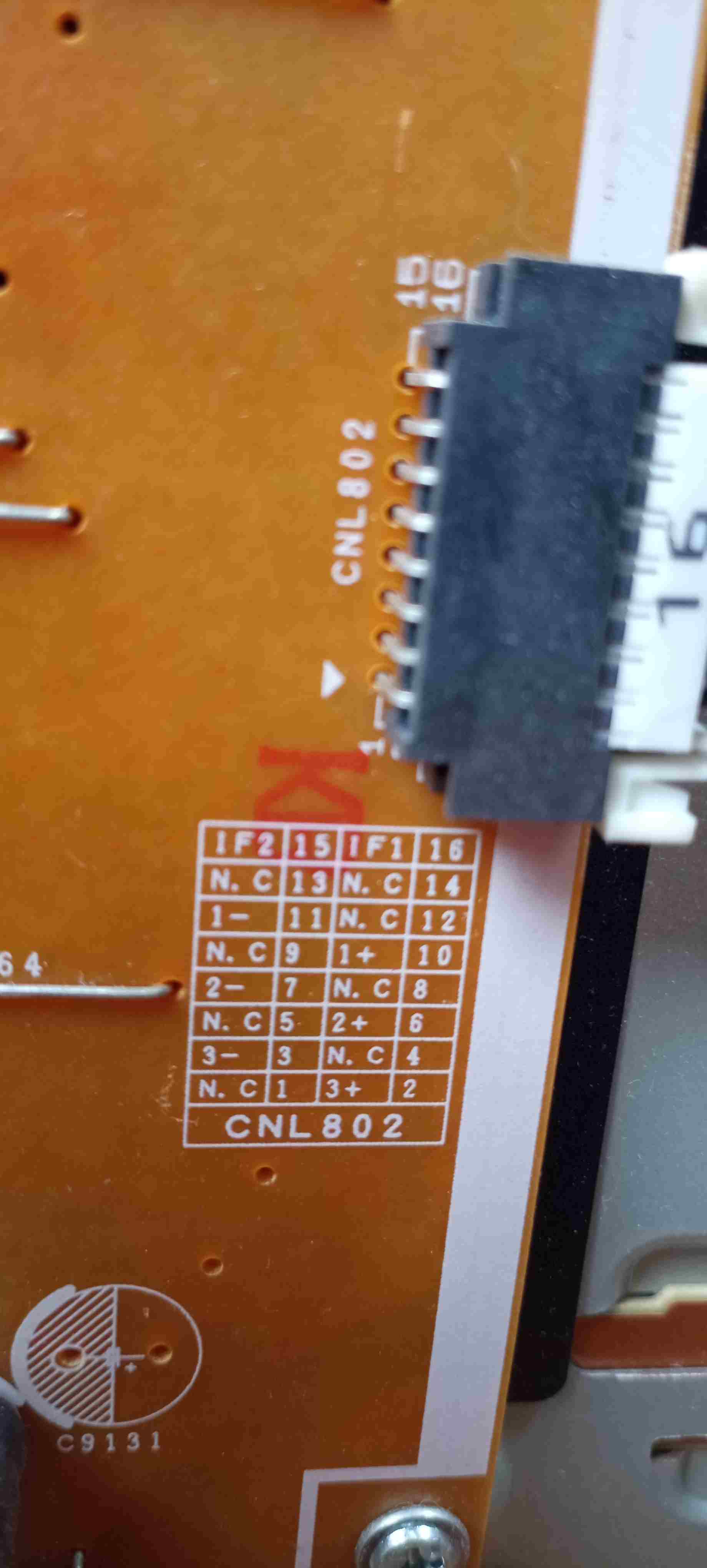

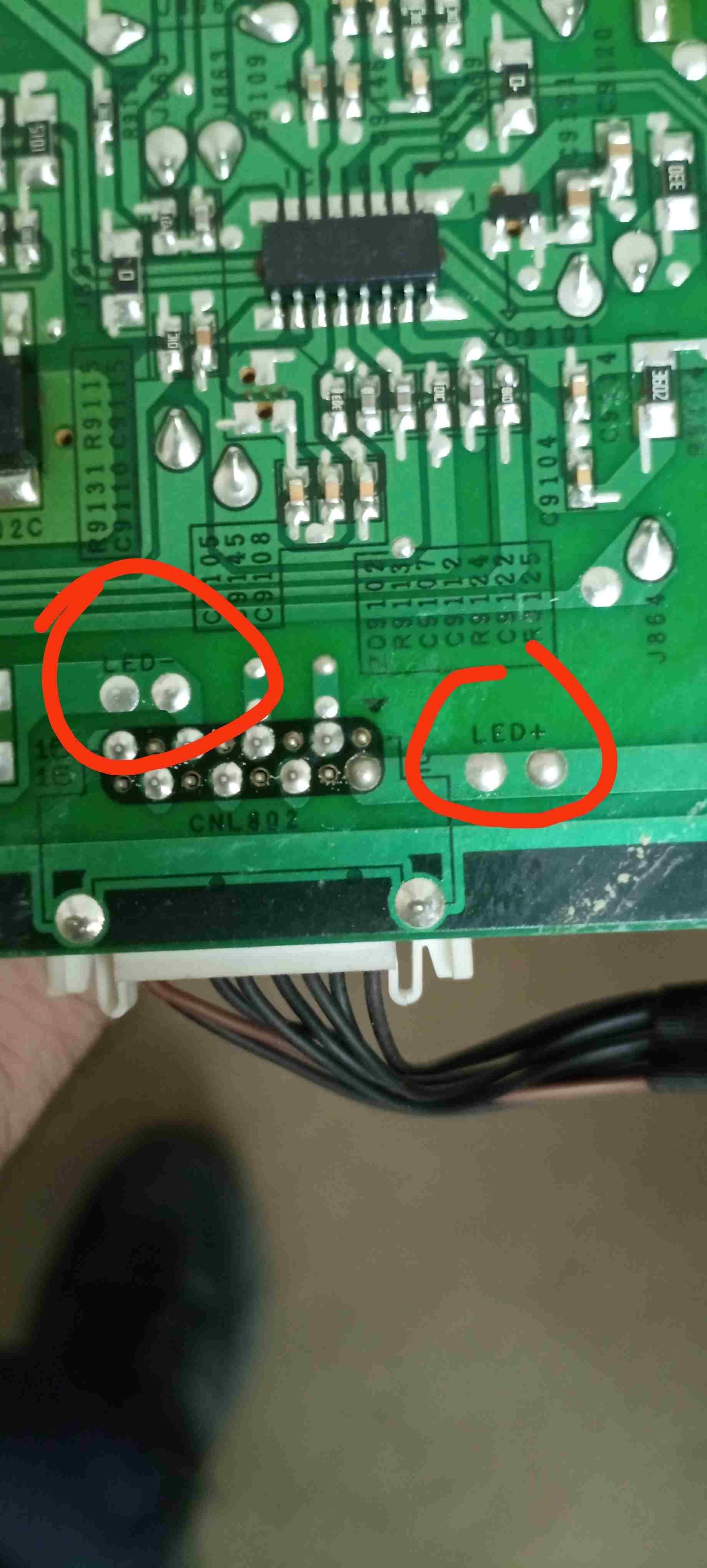

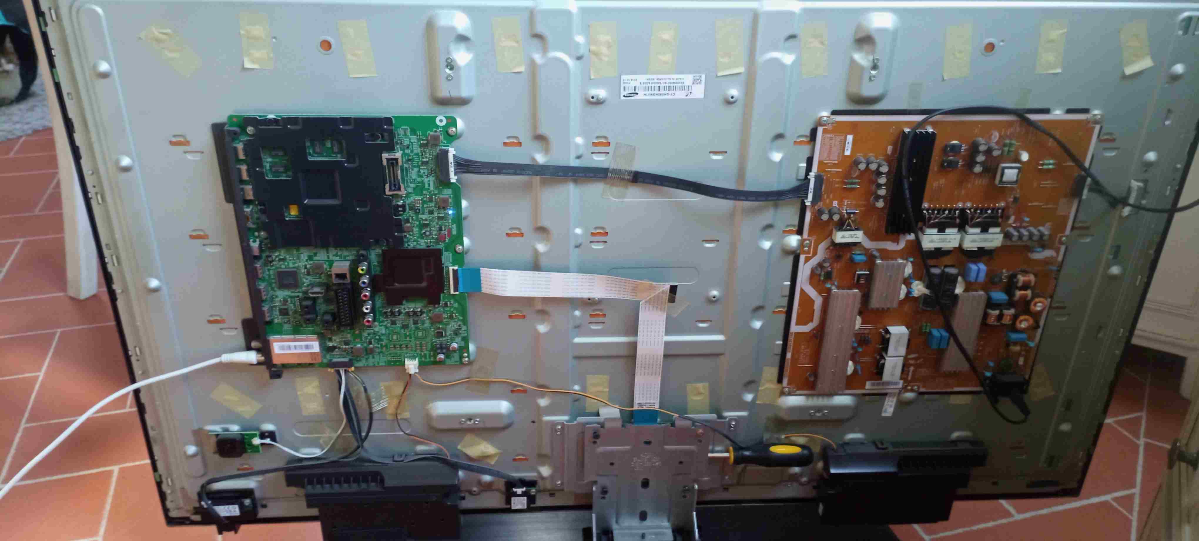

trittico6969 Inserito: 2 giugno 2024 Segnala Inserito: 2 giugno 2024 Salve ragazzi ho la TV che fa le bizze, si vede per intere giornate e poi a volte va via lo schermo resta l'audio. Sapete aiutarmi?
Riccardo Ottaviucci Inserita: 3 giugno 2024 Segnala Inserita: 3 giugno 2024 forse si spegne la retroilluminazione per difetto di qualche led o connettore. Quando si spegne si intravedono immagini in controluce?
Dumah Brazorf Inserita: 3 giugno 2024 Segnala Inserita: 3 giugno 2024 Controlla bene, puntaci contro una luce forte.
trittico6969 Inserita: 4 giugno 2024 Autore Segnala Inserita: 4 giugno 2024 Non si spegne più , ma prima o poi lo rifarà, la devo buttare?
Riccardo Ottaviucci Inserita: 4 giugno 2024 Segnala Inserita: 4 giugno 2024 17 minuti fa, trittico6969 ha scritto: la devo buttare? e perchè,se è ripartito vuol dire che il guasto non è grave ( diodo led difettoso,connettori strisce fasulli,saldature fredde). Aspetta che si rimanifesti e poi intervieni sulla base delle informazioni che ti abbiamo dato
trittico6969 Inserita: 5 giugno 2024 Autore Segnala Inserita: 5 giugno 2024 Dare dei colpetti sulle schede in tutti i punti e a toccare tutte le strisce collegate ai connettori, sia quando è in funzione che quando si spegne il monitor, ma non da nessun segnale , penso sia led difettoso
Riccardo Ottaviucci Inserita: 5 giugno 2024 Segnala Inserita: 5 giugno 2024 io intendevo i connettori delle strisce led,sotto il pannello
trittico6969 Inserita: 6 giugno 2024 Autore Segnala Inserita: 6 giugno 2024 Ok sono riuscito a vedere le immagini puntandoci una forte luce
Riccardo Ottaviucci Inserita: 6 giugno 2024 Segnala Inserita: 6 giugno 2024 quindi led o connettori strisce al 90%. Per scongiurare la possibilità che sia l'alimentatore ed evitare magari di spannellare inutilmente,verifica con un tester la tensione al momento dell'accensione sul connettore dei led. Se poi va a zero è la conseguenza del guasto ai led,ma almeno siamo sicuri che siano loro
trittico6969 Inserita: 6 giugno 2024 Autore Segnala Inserita: 6 giugno 2024 Quindi devo riaspettare che mi capiti di nuovo che si spengano
trittico6969 Inserita: 6 giugno 2024 Autore Segnala Inserita: 6 giugno 2024 Credo che sia il collettore allegato, siccome ha più piedini potete dirmi dove devo misurare la tensione?
trittico6969 Inserita: 6 giugno 2024 Autore Segnala Inserita: 6 giugno 2024 La sigla sulla TV è bn64-02652a
Riccardo Ottaviucci Inserita: 8 giugno 2024 Segnala Inserita: 8 giugno 2024 io intendo i connettori che collegano tra di loro le strisce led,sono dietro al pannello e occorre rimuoverlo in ogni caso,come se si dovesse sostituire le strisce led. Per un 50" è un problema farlo da solo,ci vogliono grosse ventose,spazio,qualcuno che collabori
trittico6969 Inserita: 8 giugno 2024 Autore Segnala Inserita: 8 giugno 2024 Perché allora dicevi di "spannellare inutilmente"
Riccardo Ottaviucci Inserita: 8 giugno 2024 Segnala Inserita: 8 giugno 2024 1 minuto fa, trittico6969 ha scritto: Perché allora dicevi di "spannellare inutilmente" perchè se a difettare fosse l'alimentatore è inutile spannellare
trittico6969 Inserita: 8 giugno 2024 Autore Segnala Inserita: 8 giugno 2024 Quindi mi dovresti dire dove misurare per vedere se è l'alimentatore
Riccardo Ottaviucci Inserita: 8 giugno 2024 Segnala Inserita: 8 giugno 2024 se c'è un guizzo di tensione quasi sicuramente l'alimentatore è buono
trittico6969 Inserita: 9 giugno 2024 Autore Segnala Inserita: 9 giugno 2024 Potresti dirmi il numero dei vigili dove mettere i puntali del tester?
Riccardo Ottaviucci Inserita: 9 giugno 2024 Segnala Inserita: 9 giugno 2024 se non interpreto male, tra il 2 e 3 per la terza striscia ,tra il 6 e 7 per la seconda e tra il 10 e 11 per la prima. Attenzione a contare esattamente i pin,la colonna dei numeri pari è raggiungibile solo sotto il connettore
trittico6969 Inserita: 9 giugno 2024 Autore Segnala Inserita: 9 giugno 2024 Smontando la scheda sotto c'è scritto LED+ e LED- forse è lì che devo misurare.
trittico6969 Inserita: 9 giugno 2024 Autore Segnala Inserita: 9 giugno 2024 Misurando lì sembrerebbe che ci sia 0 volt con scheda alimentatore staccata dalla TV e spina inserita
trittico6969 Inserita: 9 giugno 2024 Autore Segnala Inserita: 9 giugno 2024 (modificato) Modificato: 9 giugno 2024 da trittico6969
