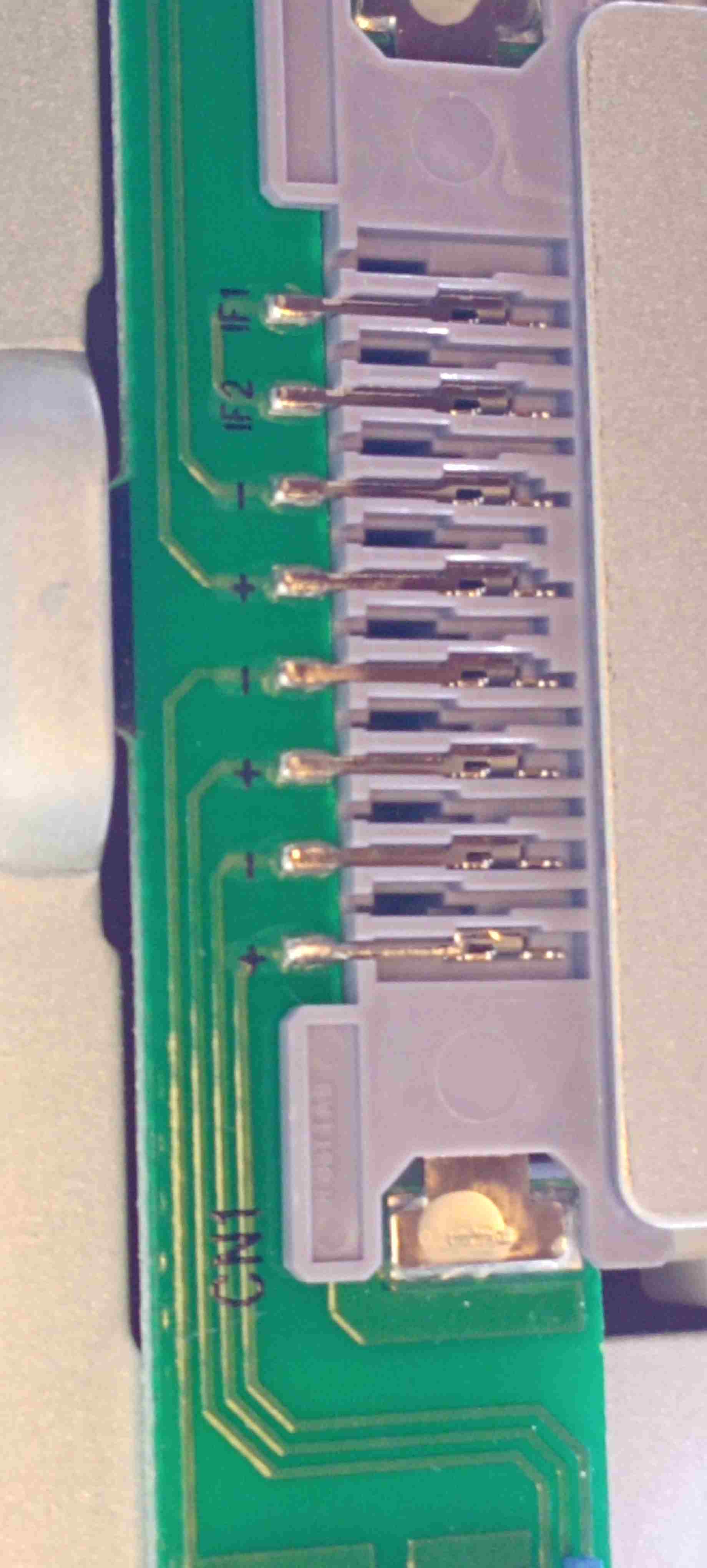

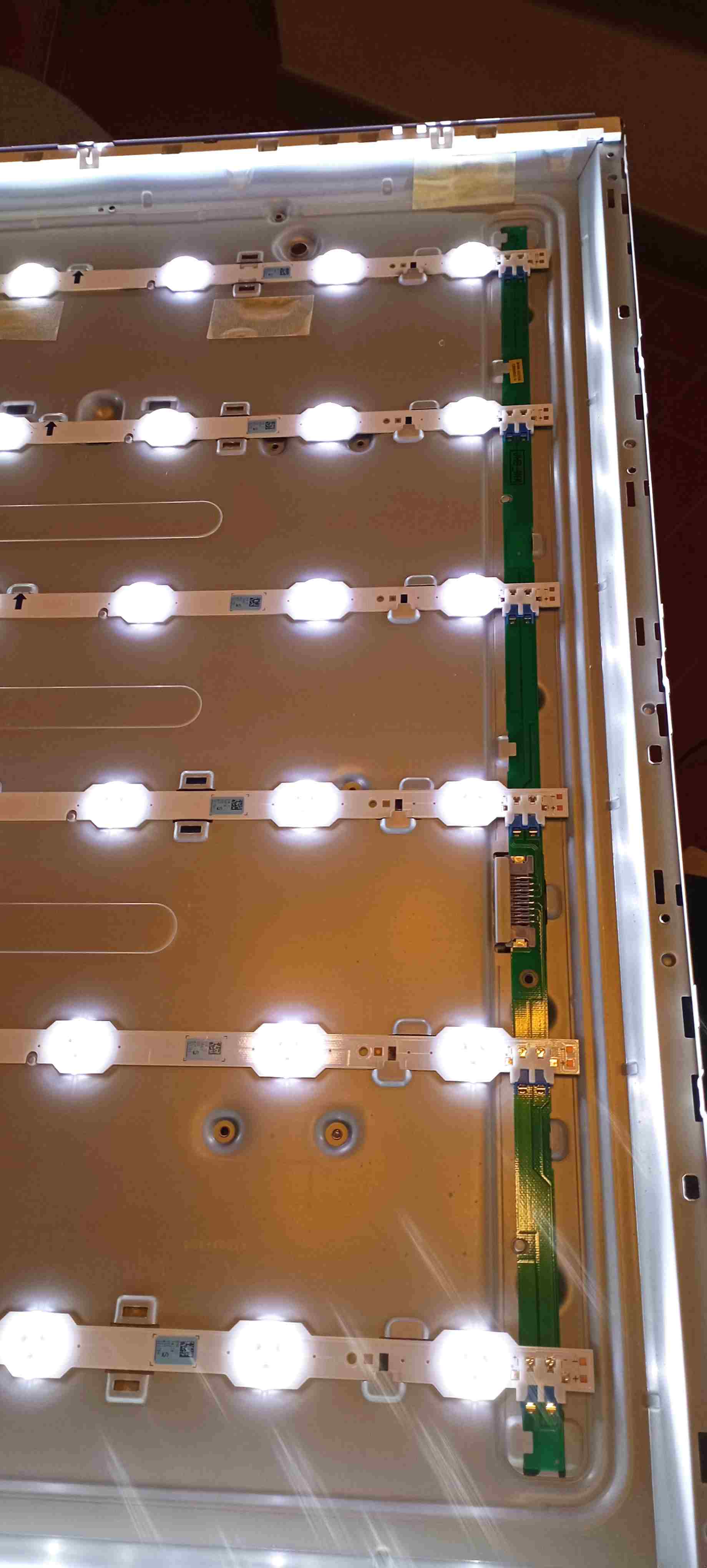

Riccardo Ottaviucci Inserita: 9 giugno Segnala Share Inserita: 9 giugno (modificato) sì,però al momento dell'accensione ,poi se è un problema di led la tensione iniziale va a zero Modificato: 9 giugno da Riccardo Ottaviucci Link al commento Condividi su altri siti More sharing options...
trittico6969 Inserita: 10 giugno Autore Segnala Share Inserita: 10 giugno (modificato) Ok allora provo con la scheda collegata e TV accesa Modificato: 10 giugno da trittico6969 Link al commento Condividi su altri siti More sharing options...
Riccardo Ottaviucci Inserita: 10 giugno Segnala Share Inserita: 10 giugno il tester deve essere collegato stabilmente prima di accendere altrimenti non vedi nulla Link al commento Condividi su altri siti More sharing options...
trittico6969 Inserita: 10 giugno Autore Segnala Share Inserita: 10 giugno Perché Link al commento Condividi su altri siti More sharing options...
Riccardo Ottaviucci Inserita: 10 giugno Segnala Share Inserita: 10 giugno perchè per quando accendi,poi posizioni i puntali del tester e leggi la misura, se è un problema di led fasulli,il TV da 'mo che è andato in protezione e leggi sempre zero volt Link al commento Condividi su altri siti More sharing options...
trittico6969 Inserita: 10 giugno Autore Segnala Share Inserita: 10 giugno scusami Giusto per capire ma se vai in protezione non dovrei neanche vedere l'immagine con la torcia puntata sullo schermo Link al commento Condividi su altri siti More sharing options...
Riccardo Ottaviucci Inserita: 10 giugno Segnala Share Inserita: 10 giugno la protezione che intendo interessa solo la retroilluminazione ,non tutto il TV Link al commento Condividi su altri siti More sharing options...
trittico6969 Inserita: 10 giugno Autore Segnala Share Inserita: 10 giugno (modificato) Ok i fatto la prova con il tester connesso sui piedini , accendo la tv segnava 0 poi qualche volt Poi arrivava a 17 volt ma stava qua sempre a zero, poi all'improvviso si sono accesi i LED e segnava 170v e 260 volt con antenna inserita Modificato: 10 giugno da trittico6969 Link al commento Condividi su altri siti More sharing options...
Riccardo Ottaviucci Inserita: 10 giugno Segnala Share Inserita: 10 giugno e quindi l'alimentatore funziona,se rifà il difetto al 90% è qualche led Link al commento Condividi su altri siti More sharing options...
trittico6969 Inserita: 10 giugno Autore Segnala Share Inserita: 10 giugno Come fai ad essere sicuro che l'alimentatore funziona, ci potrebbe essere un componente che ogni tanto fa le bizze Link al commento Condividi su altri siti More sharing options...
trittico6969 Inserita: 11 giugno Autore Segnala Share Inserita: 11 giugno Spannellata, dato tensione, si è spenta un paio di volte adesso non si spegne più come faccio a trovare il guasto Link al commento Condividi su altri siti More sharing options...
trittico6969 Inserita: 11 giugno Autore Segnala Share Inserita: 11 giugno Un'altra cosa che mi sembra strano, guardando questa foto, sembrerebbe che ogni + e - , comandi due strisce led. Perché si spengono tutte? È normale così , oppure si spengono perché non gli arriva corrente e quindi potrebbe essere l'alimentazione principale delle stesse? Link al commento Condividi su altri siti More sharing options...
trittico6969 Inserita: 12 giugno Autore Segnala Share Inserita: 12 giugno Ho provato a dare dei colpetti da tutte le parti sui contatti sui led sulle strisce ma nulla Link al commento Condividi su altri siti More sharing options...
Riccardo Ottaviucci Inserita: 12 giugno Segnala Share Inserita: 12 giugno le strisce led sono in serie come le lampadine dell'albero di Natale.Se una difetta si spegne tutto. Adesso si fa più complicata poichè ci sarà qualche led che riscaldandosi va in dispersione o si apre,sempre che le giunzioni sulle strusce sul collettore comune siano efficienti. Se fosse possibile io ne salderei i contatti per evitarne di falsi Link al commento Condividi su altri siti More sharing options...
trittico6969 Inserita: 12 giugno Autore Segnala Share Inserita: 12 giugno (modificato) Nel momento in cui si spengono c'è modo di trovare il guasto con il tester? Modificato: 12 giugno da trittico6969 Link al commento Condividi su altri siti More sharing options...
Riccardo Ottaviucci Inserita: 12 giugno Segnala Share Inserita: 12 giugno non credo,solo tramite sollecitazioni meccaniche. In teoria, alimentando le strisce a parte con un alimentatore in corrente, si può cortocircuitare una striscia alla volta finchè le altre si accendono,poi lavorare su quella Link al commento Condividi su altri siti More sharing options...
trittico6969 Inserita: 12 giugno Autore Segnala Share Inserita: 12 giugno Se invece mettessi delle strisce led cinesi con l'alimentatore che esce la spina fuori , la inserisco insieme a quella dell'alimentazione della TV, può andrebbe andare bene? Link al commento Condividi su altri siti More sharing options...
trittico6969 Inserita: 12 giugno Autore Segnala Share Inserita: 12 giugno Oppure se trovo le strisce con lo stesso voltaggio posso usare il circuito stampato della scheda verde che si trova ai lati delle strisce led, super strisce led c'è scritto 94 v-0, la misurazione con il tester e 170 volt senza antenna, quindi senza immagine , per arrivare a 260 volt con antenna inserita e immagine del canale in onda Link al commento Condividi su altri siti More sharing options...
Riccardo Ottaviucci Inserita: 12 giugno Segnala Share Inserita: 12 giugno 94V non è la tensione ma un codice che riguarda il c.s.,è scritto su tutte le strisce led di qualsiasi marca. Le strisce devono essere identiche ,anche compatibili,ma stessi led. Però se l'alimentatore sente una corrente di assorbimento non compresa nel suo range va in protezione. A questo punto cambiale tutte con strisce nuove identiche Link al commento Condividi su altri siti More sharing options...
mistertv Inserita: 14 giugno Segnala Share Inserita: 14 giugno Quote Un'altra cosa che mi sembra strano, guardando questa foto, sembrerebbe che ogni + e - , comandi due strisce led. Perché si spengono tutte? È normale così , oppure si spengono perché non gli arriva corrente e quindi potrebbe essere l'alimentazione principale delle stesse? Mai sentito parlare di controllo di corrente di feedback? Sai cosa è un circuito di pilotaggio PWM? Quote Se invece mettessi delle strisce led cinesi con l'alimentatore che esce la spina fuori , la inserisco insieme a quella dell'alimentazione della TV, può andrebbe andare bene? Consiglio spassionato. Ma se non hai la più pallida idea di quello che stai facendo non è meglio andare da un tecnico? Fai sopravvivere un tecnico perchè se spariscono i tecnici finiscono i consigli sui forum moriranno anche i forum, tu non butteresti un tv a causa di esperimenti strani, la discarica non si riempie di tonnellate in eccesso di apparecchi riparabili e cosi non ti aumenta la TARU, facciamo un favore all'ambiente ed in ultimo non facciamo fare soldi solo ai produttori e commercianti. Questo solo perchè non possiamo pretendere di poter fare tutto nella vita, guasti più gestibili va bene anche il supporto dei forum ma quando non si può perchè peggiorare le cose? Tra l'altro anche se si sostituiscono i led ma non si interviene tecnicamente sulla gestione della corrente da far circolare nei led tra un annetto potresti trovarti di nuovo con il problema, questo a causa dei produttori che sfruttano al massimo le prestazioni dei led per farli durare meno e costringerti a ricomprare apparecchi nuovi. Link al commento Condividi su altri siti More sharing options...
