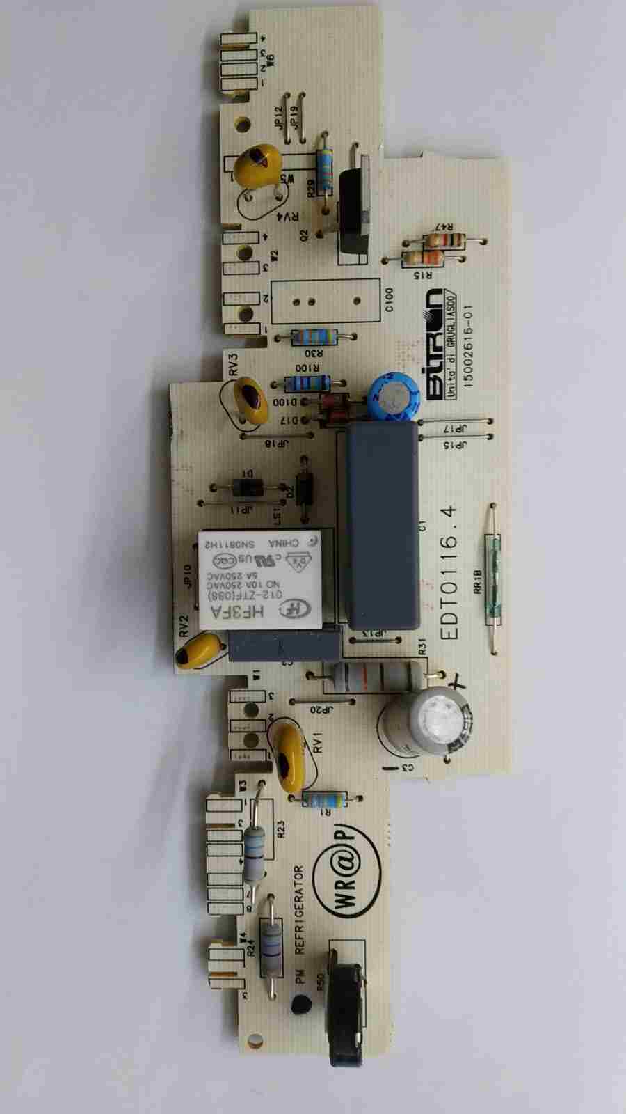

Federico Beretta Inserito: 3 giugno 2024 Segnala Inserito: 3 giugno 2024 Buongiorno a tutti, Come da titolo il frigorifero (Hotpoint Ariston del 2016 - ENXTM 18322 XF / 81882830200) ha cominciato qualche giorno fa a fare un ticchettio intermittente e ieri ha smesso totalmente di funzionare e refrigerare (la luce interna si accende quindi non è un problema di corrente). Da totale profano e ignorante in materia, chiedo a voi se poteste darmi un parere su cosa potrebbe essere e cosa fare! Leggendo online, ho letto potrebbe trattarsi del compressore (spero di no) o del condensatore... ma non saprei come verificare quale sia effettivamente il problema. Grazie in anticipo a chiunque risponderà! Federico
Stefano Dalmo Inserita: 3 giugno 2024 Segnala Inserita: 3 giugno 2024 Se il ticchettio lo fa sulla scheda , fai una foto sotto sopra della scheda e postala . se il tic lo fa sul compressore vediamo altro
Zainetto Inserita: 10 giugno 2024 Segnala Inserita: 10 giugno 2024 Ciao, stesso problema su modello di frigo praticamente identico, risolto cambiando i 2 condensatori elettrolitici sulla schedina.
Stefano Dalmo Inserita: 10 giugno 2024 Segnala Inserita: 10 giugno 2024 Si è quello che gli volevo consigliare.👍
