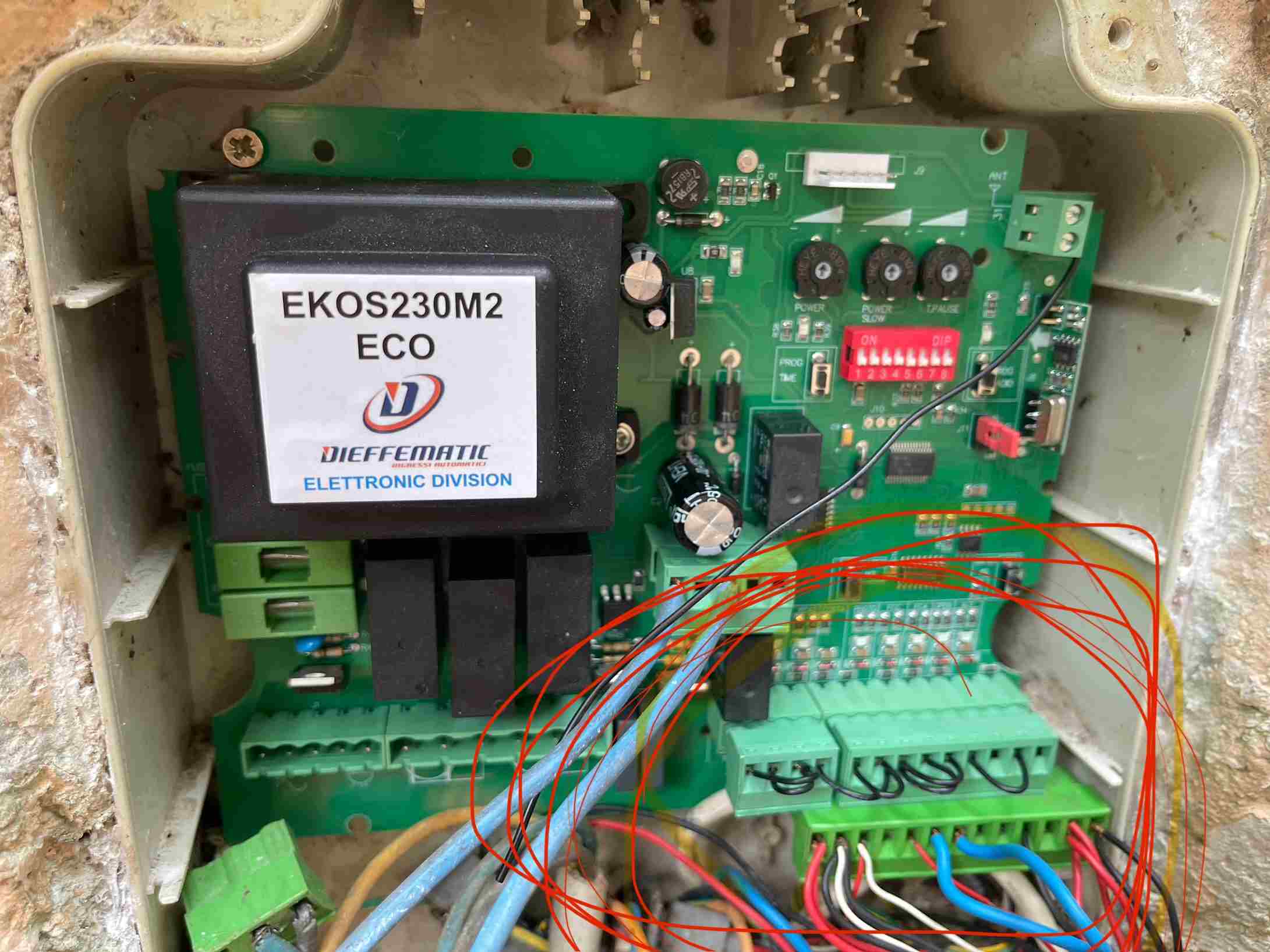

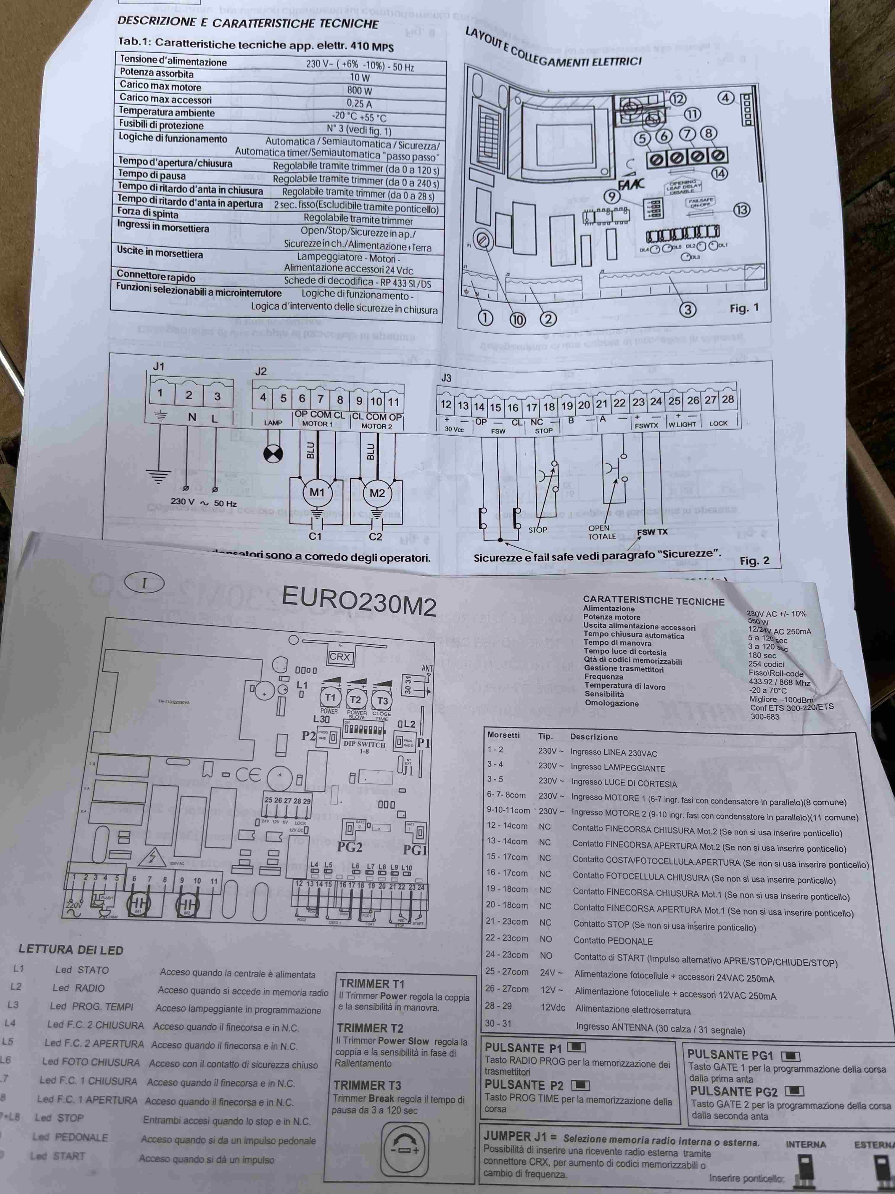

Gianluca982 Inserito: 4 giugno Segnala Share Inserito: 4 giugno Salve a tutti ho appena sostituito una centralina faac 1410 mps con una Dieffematic, non riesco a capire con entrambi gli schemi le fotocellule come vanno collegate (foto cerchiata da sotto a sopra). Qualcuno sa darmi una mano? Grazie Link al commento Condividi su altri siti More sharing options...
Gianluca982 Inserita: 5 giugno Autore Segnala Share Inserita: 5 giugno Qualcuno può spiegarmi nel primo schema sezione J3 quali contatti vanno inseriti? Così riesco a spostarli nel secondo. Grazie Link al commento Condividi su altri siti More sharing options...
mrgianfranco Inserita: 5 giugno Segnala Share Inserita: 5 giugno 16 ore fa, Gianluca982 ha scritto: le fotocellule come vanno collegate Hai due coppie di fotocellule? La coppia in chiusura, ovvero quelle esterne al cancello le colleghi al contatto NC in fotocellula e in centrale 16-17 (17 è il comune), la seconda coppia di FC ovvero in apertura, le colleghi sempre C-NC lato fotocellula e in centrale al 15-17, ricorda 17 sempre comune...poi tutti gli altri contatti in centrale NC che non usi devi tenere i ponticelli per esempio se non hai finecorsa nei motori devi ponticellare 12-14, 13-14, 19-18, 20-18.... Link al commento Condividi su altri siti More sharing options...
Gianluca982 Inserita: 5 giugno Autore Segnala Share Inserita: 5 giugno Grazie Gianfranco, il problema è che dal vecchio collegamento e schema non riesco a capire cosa c’era collegato. Nella foto è lo schema J3. Ad esempio se ho capito bene nel primo dovrebbe essere collegata l’alimentazione ma perché allora se sono due coppie i fili rossi sono solo 3? Link al commento Condividi su altri siti More sharing options...
mrgianfranco Inserita: 5 giugno Segnala Share Inserita: 5 giugno Il 15 della vecchia scheda va al 17 della nuova, il 14 vecchia scheda va al 15 della nuova, il 16 vecchia scheda va al 16 della nuova, alimentazioni FC vedi se son a 24 volt 25-27 nuova scheda Link al commento Condividi su altri siti More sharing options...
