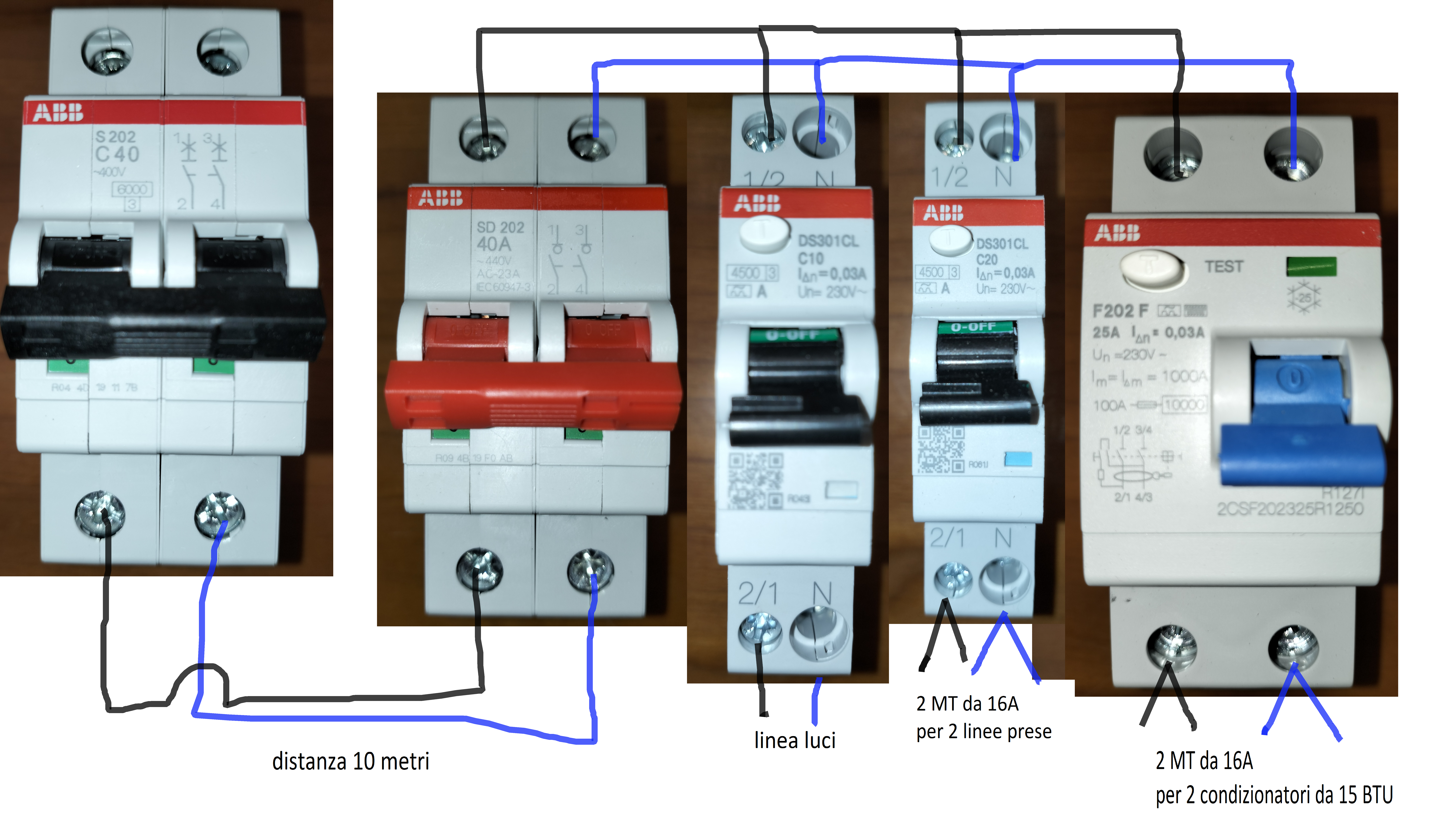

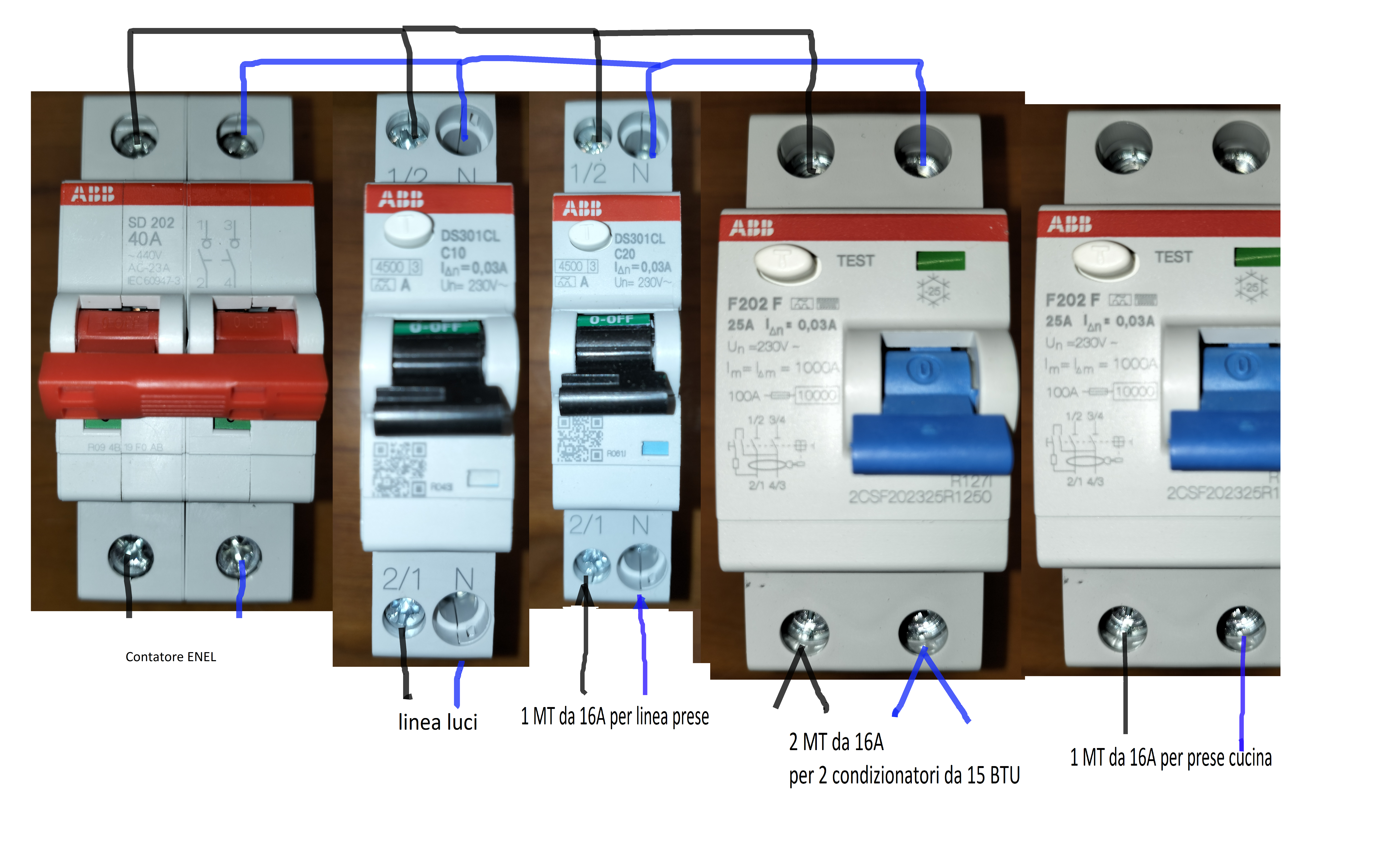

ilSerio Inserito: 4 giugno 2024 Segnala Inserito: 4 giugno 2024 Ciao a tutti. sareste cosi gentili da dirmi se è sbagliato il quadro qui sotto rappresentato? Faccio una premessa. Mi sembra scontato che ogni cosa può essere migliorata, ma questo quadro cosi, funziona? è a norma? grazie mille
luigi69 Inserita: 4 giugno 2024 Segnala Inserita: 4 giugno 2024 (modificato) Il C20 delle prese....no no , deve essere un 16 Il differenziale dei condizionatori non e' corretto e' puro vero ? Non uso abb , guardavo la foto Cosi , impressione a caldo Oramai si dimensiona akmeno per 6 kw , ma bisognerebbe sapere qualche cosa in piu sul tipo e lunghezza del montante . Non vedo pero' protezioni e sezionamento per prese cucina o lavatrice o altro Non si puo' dire a norma o no senza contestualizzare tutta un'altra serie di cose Modificato: 4 giugno 2024 da luigi69 Errori ortografia
click0 Inserita: 4 giugno 2024 Segnala Inserita: 4 giugno 2024 (modificato) 39 minuti fa, luigi69 ha scritto: Oramai si dimensiona almeno per 6 kw a me, pare dimensionato per 9kw Modificato: 4 giugno 2024 da click0
messimo Inserita: 4 giugno 2024 Segnala Inserita: 4 giugno 2024 Ragazzi scusate, ho fatto male la rappresentazione. Ho dimenticato la zona cucina. Domani lo rifaccio. Scusate ancora
Livio Orsini Inserita: 5 giugno 2024 Segnala Inserita: 5 giugno 2024 34 minuti fa, luigi69 ha scritto: Doppjo profilo ? Sembrerebbe ma, dalle analisi IP, sembrerebbero 2 zone geografiche completamente differenti. 7 ore fa, messimo ha scritto: Ragazzi scusate, ho fatto male la rappresentazione. Ho dimenticato la zona cucina. Domani lo rifaccio. Scusate ancora Meglio tu chiarisca questa tua affermazione.
ilSerio Inserita: 5 giugno 2024 Autore Segnala Inserita: 5 giugno 2024 Buongiorno, mi sono permesso di rifare il disegnino. Ieri ho sbagliato alcune cose. Mi sono accorto che sotto il MTD da 20A devo mettere un MT da 16A per la linea prese. PS: la scelta dei MTD a un modulo, è dettato dal fatto di avere un tipoA, e i diff. puri in modo da essere di tipo F. attendo vostri preziosi consigli, grazie
Livio Orsini Inserita: 5 giugno 2024 Segnala Inserita: 5 giugno 2024 39 minuti fa, ilSerio ha scritto: attendo vostri preziosi consigli, grazie Che rapporto c'è con l'utente "messimo"?
ilSerio Inserita: 10 giugno 2024 Autore Segnala Inserita: 10 giugno 2024 buongiorno, nessuno mi può dare una mano??
Livio Orsini Inserita: 10 giugno 2024 Segnala Inserita: 10 giugno 2024 Le risposte con le osservazioni sono state inserite subito. Il tuo ultimo schema sembra abbia tenuto conto delle osservazioni. é corretto l'uso di 2 MTD di tipo "F" per i condizionatori. Ovviamente non potrai prelevare la corrente totale consentita dai 4 MTD. Per conto mio avresto potuto usare tutti i differenziali di tipo "F", perchè il tipo "F" è un sovrassieme del tipo "A", mentre è corretta la soluzione di dividere le varie utenze.
ilSerio Inserita: 10 giugno 2024 Autore Segnala Inserita: 10 giugno 2024 (modificato) buongiorno, grazie della risposta. permettimi di approfondire alcune domande. è corretto il sezionatore da 40A come generale quadro? il MTD ad un modulo da 20A, per la linea prese, lo sto facendo sostituire con un 16A. i 2 Differenziali PURI classe F sono da 25A, vanno bene? si trovano a monte dei magnetotermici da 16A, rispettivamente uno per due condizionatori e il secondo per le prese cucina. i differenziali puri vanno bene cosi o vanno protetti? grazie dell'aiuto Modificato: 10 giugno 2024 da ilSerio
Livio Orsini Inserita: 10 giugno 2024 Segnala Inserita: 10 giugno 2024 2 ore fa, ilSerio ha scritto: 2 Differenziali PURI classe F sono da 25A, vanno bene? si trovano a monte dei magnetotermici da 16A, rispettivamente uno per due condizionatori e il secondo per le prese cucina. Corretto. 2 ore fa, ilSerio ha scritto: si trovano a monte dei magnetotermici da 16A, rispettivamente uno per due condizionatori e il secondo per le prese cucina. E giusto così. Ricorda che la corrente massima è 25A per ogni differenziale. Se a valle di ognuno c'è immediatamente un solo MGT da 16A va bene, se invece a valle di uno, quello della linea dei condizionatori, ci sono 2 MGT da 16A, non va bene devi usare un differenziale da 32A, oppure MGTD cos' che raggruppi in unico dispositvo magneto termico e differenziale di eguale corrente. 2 ore fa, ilSerio ha scritto: il MTD ad un modulo da 20A, per la linea prese, lo sto facendo sostituire con un 16A. Corretto. 2 ore fa, ilSerio ha scritto: differenziali puri vanno bene cosi o vanno protetti? I differenziali vanno protetti, così coma va protetta la linea a valle, Quindi o usi differenziale + MGT con valori di corrente congrui (leggi sopra), oppure usi MGTD in unico dispositivo.
Microchip1967 Inserita: 10 giugno 2024 Segnala Inserita: 10 giugno 2024 e comunque il generale DEVE essere un magnetorermico con potere d'interruzione di 6kA , quindi no sezionatore (a meno che il tuo MT non sia gia' presente a velle del gruppo di misura)
ilSerio Inserita: 10 giugno 2024 Autore Segnala Inserita: 10 giugno 2024 Microchip, intanto grazie della risposta. Ma tu intendi quindi no sezionatore, perchè obbligatoriamente deve esserci un MT da 6kA a valle del contatore (secondo la normativa). O deve esserci un MT da 6kA perchè il sezionatore deve essere protetto a monte? si potrebbe bruciare? Livio Orsini, se invece a valle di uno, quello della linea dei condizionatori, ci sono 2 MGT da 16A, non va bene devi usare un differenziale da 32A. Qui mi sorge un problema. Perchè i differenziali puri in classe F sono stati ordinati per me e non sono sostituibili. Sono si da 25A, ma uno deve essere a monte di due MT da 16A (per due condizionatori). In alternativa potrei mettere due MT da 10A, con cavi da 2,5? è possibile? grazie ancora delle risposte grazie
luigi69 Inserita: 10 giugno 2024 Segnala Inserita: 10 giugno 2024 io ricordo sempre , che le cose devono essere viste nel loro insieme.... quanti moduli il quadro ? le sezioni dei cavi in arrivo e partenza ? Il 04/06/2024 alle 20:43 , luigi69 ha scritto: Non si puo' dire a norma o no senza contestualizzare tutta un'altra serie di cose nuovo impianto o rifacimento ? 30 minuti fa, ilSerio ha scritto: Perchè i differenziali puri in classe F sono stati ordinati per me e non sono sostituibili allora è inutile chiedere consigli..tanto devi utilizzare quelli....
Livio Orsini Inserita: 11 giugno 2024 Segnala Inserita: 11 giugno 2024 (modificato) 12 ore fa, ilSerio ha scritto: Ma tu intendi quindi no sezionatore, perchè obbligatoriamente deve esserci un MT da 6kA a valle del contatore (secondo la normativa). Dalla foto non avevo osservato che c'era un sezionatore puro e non un MGT. Devi sostituire il sezionatore con un MGT, se vuoi essere a norma e, soprattutto, se vuoi essere protetto. 12 ore fa, ilSerio ha scritto: Perchè i differenziali puri in classe F sono stati ordinati per me ....in alternativa potrei mettere due MT da 10A, con cavi da 2,5? è possibile? Certo per essere possibile è possibile,però se 10A sono suffcienti per alimentare il condizionatore, perchè volevi mettere una linea da 16A? Scusa ma chi realizza l'impianto? Un elettrecista con abilitazione queste cose le deve sapere! Un minimo di progettazione si deve pur fare. Prima si stabilisce cosa è necessario, poi si reperisce il materiale, non viceversa. Modificato: 11 giugno 2024 da Livio Orsini
ilSerio Inserita: 11 giugno 2024 Autore Segnala Inserita: 11 giugno 2024 15 ore fa, luigi69 ha scritto: io ricordo sempre , che le cose devono essere viste nel loro insieme.... quanti moduli il quadro ? le sezioni dei cavi in arrivo e partenza ? nuovo impianto o rifacimento ? allora è inutile chiedere consigli..tanto devi utilizzare quelli.... Buongiorno, i cavi dal contatore al quadro sono da 6mmq. le dorsali delle prese sono da 4mmq, e poi da 2,5 alle singole prese le dorsali delle luci da 2,5 mmq, e poi da 1,5 ai singoli punti luce la dorsale delle prese cucina da 4 mmq, e poi 2,5 alle singole prese li linee dirette dai MT ai condizionatori da 2,5 mmq Buongiorno, Devi sostituire il sezionatore con un MGT, se vuoi essere a norm, deve essere sostituito il sezionatore o deve essere inserito un MT con potere 6kA a valle del contatore? Certo per essere possibile è possibile,però se 10A sono suffcienti per alimentare il condizionatore, perchè volevi mettere una linea da 16A? Credo ci vada il 16A perchè i cavi sono da 2,5 mmq. Tuttavia il MT da 10A deve alimentare un condizionatore da 15000 BTU. Scusa ma chi realizza l'impianto? Mi spiego. al momento i lavori nel cantiere sono fermi e riprenderanno a fine mese. Siccome mi ha sempre appassionato questo campo dell'eletricità, mi piace documentarmi (anche per vedere se il lavoro viene fatto bene). grazie 4 ore fa, Livio Orsini ha scritto:
Livio Orsini Inserita: 11 giugno 2024 Segnala Inserita: 11 giugno 2024 (modificato) 1 ora fa, ilSerio ha scritto: Mi spiego. al momento i lavori nel cantiere sono fermi e riprenderanno a fine mese. Siccome mi ha sempre appassionato questo campo dell'eletricità, mi piace documentarmi (anche per vedere se il lavoro viene fatto bene). grazie Ma chi ha ordinato i materiali? Tu o l'elettrecista che deve fare l'impinato? L'elettrecista che deve fare l'impanto non sa che non si può usare un sezionatore puro ma che è prescritto un interruttore megneto termico o un sezionatore con fusibili? 1 ora fa, ilSerio ha scritto: deve essere sostituito il sezionatore o deve essere inserito un MT con potere 6kA a valle del contatore? Puoi anche psizionare un interruttore MGT, con potere di interruzione >= 6kA immediatamente a valle del sezionatore; però, a questo punto, il sezionatore è perfettamente inutile. 1 ora fa, ilSerio ha scritto: Credo ci vada il 16A perchè i cavi sono da 2,5 mmq. Se 2,5 mm2 sopportano una corrente termica di 16A (in realtà in modalità B1 ne sopportano 18,5A), questa linea deve essere protetta a monte da un mageto termico, o da fusibili, con corrente termica <=16A, quindi un interrutore MGT da 10 è un'ottima protezione per questa linea, che risulta sovrabbondante. Modificato: 11 giugno 2024 da Livio Orsini
reka Inserita: 11 giugno 2024 Segnala Inserita: 11 giugno 2024 si può usare il C10 anche col 2,5 volendo, l'importante è non superare il C16 ma in discesa vanno bene tutti.
ilSerio Inserita: 11 giugno 2024 Autore Segnala Inserita: 11 giugno 2024 (modificato) Quindi mi permetto di concludere dicendo che: - a proteggere la linea montante dal contatore, un MT con potere 6kA - come generale centralino va inserito un MGT, ma da quanti ampere?? da 40A?? - il MTD delle prese va sostituito da 20A a 16A - per i condizionatori utilizzare MT da 10A per ciascun condizionatore. grazie Modificato: 11 giugno 2024 da ilSerio
reka Inserita: 12 giugno 2024 Segnala Inserita: 12 giugno 2024 15 ore fa, ilSerio ha scritto: - a proteggere la linea montante dal contatore, un MT con potere 6kA da quanto lo metterai? - come generale centralino va inserito un MGT, ma da quanti ampere?? da 40A?? se usi puri da 25A non puoi metterlo più di C25, se usi puri da 40 puoi mettere anche C32 ma dipende dalle necessità. - il MTD delle prese va sostituito da 20A a 16A Se a valle non vuoi mettere un inutile C16 sì. - per i condizionatori utilizzare MT da 10A per ciascun condizionatore. I magnetotermici proteggono la linea quindi se è da 2,5mmq va bene sia C10 che C16 grazie
ilSerio Inserita: 12 giugno 2024 Autore Segnala Inserita: 12 giugno 2024 (modificato) Buongiorno, (deciderà l'eletricista ☺️) tuttavia provo a rispondere. il MT a valle del contatore dovrebbe essere della stessa dimensione del generale centralino. da tenere in considerazione il montante è da 6mmq. il generale centralino, dato che come suggerisci, ci sono puri da 25A, non potrà che essere da C25. grazie Modificato: 12 giugno 2024 da ilSerio
Giulio Ohm Inserita: 13 giugno 2024 Segnala Inserita: 13 giugno 2024 (modificato) Il 11/6/2024 alle 11:19 , Livio Orsini ha scritto: L'elettrecista che deve fare l'impanto non sa che non si può usare un sezionatore puro ma che è prescritto un interruttore megneto termico o un sezionatore con fusibili? I generale di un quadro non può esere un interruttore manuale ? Quale è la razio ? Perchè così facendo salta gran pare del vantaggio del sezionamento a valle. Modificato: 13 giugno 2024 da Giulio Ohm
Livio Orsini Inserita: 13 giugno 2024 Segnala Inserita: 13 giugno 2024 16 minuti fa, Giulio Ohm ha scritto: Quale è la razio ? Le normative prescrivono che tra contatore ed impianto ci sia almeno un interruttore magneto termico con potre di interruzione >=6kA. Ovviamente possono anche essercene 2 o 3 o più, ma non può esserci una linea connessa direttamente al contatore senza un dispositivo di protezione magnetotermico, interruttore o fusibili, con potere di interruzione >=6kA.
Giulio Ohm Inserita: 13 giugno 2024 Segnala Inserita: 13 giugno 2024 39 minuti fa, Livio Orsini ha scritto: Le normative prescrivono che tra contatore ed impianto ci sia almeno un interruttore magneto termico con potre di interruzione >=6kA. Ovviamente possono anche essercene 2 o 3 o più, ma non può esserci una linea connessa direttamente al contatore senza un dispositivo di protezione magnetotermico, interruttore o fusibili, con potere di interruzione >=6kA. ok, chiaro, grazie. Quindi è utilizzabile in caso di presenza di protezione del montante. Però ragionando in punta d diritto, mi verrebbe da dire che l'impianto è comunque protetto dagli MT a valle del Generale o no ?🙂
