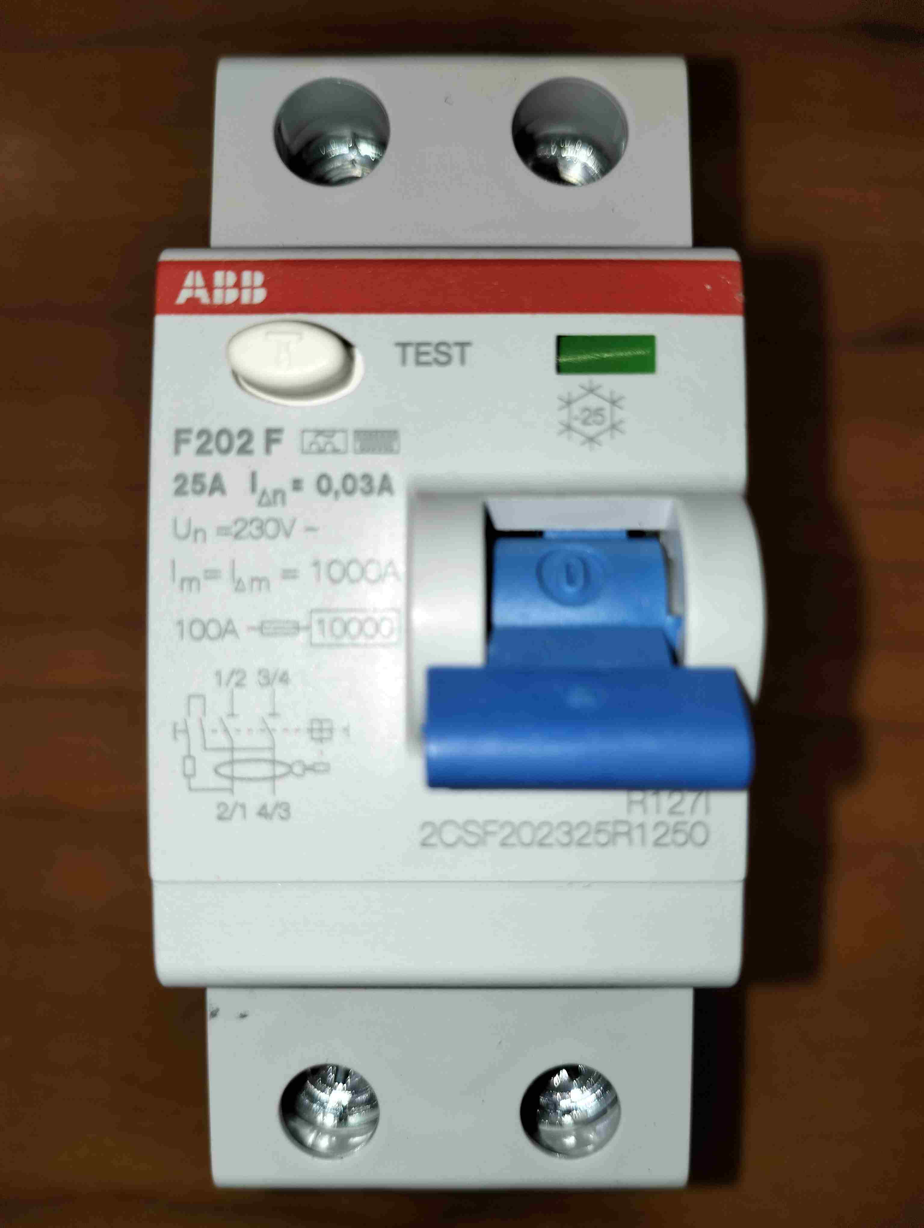

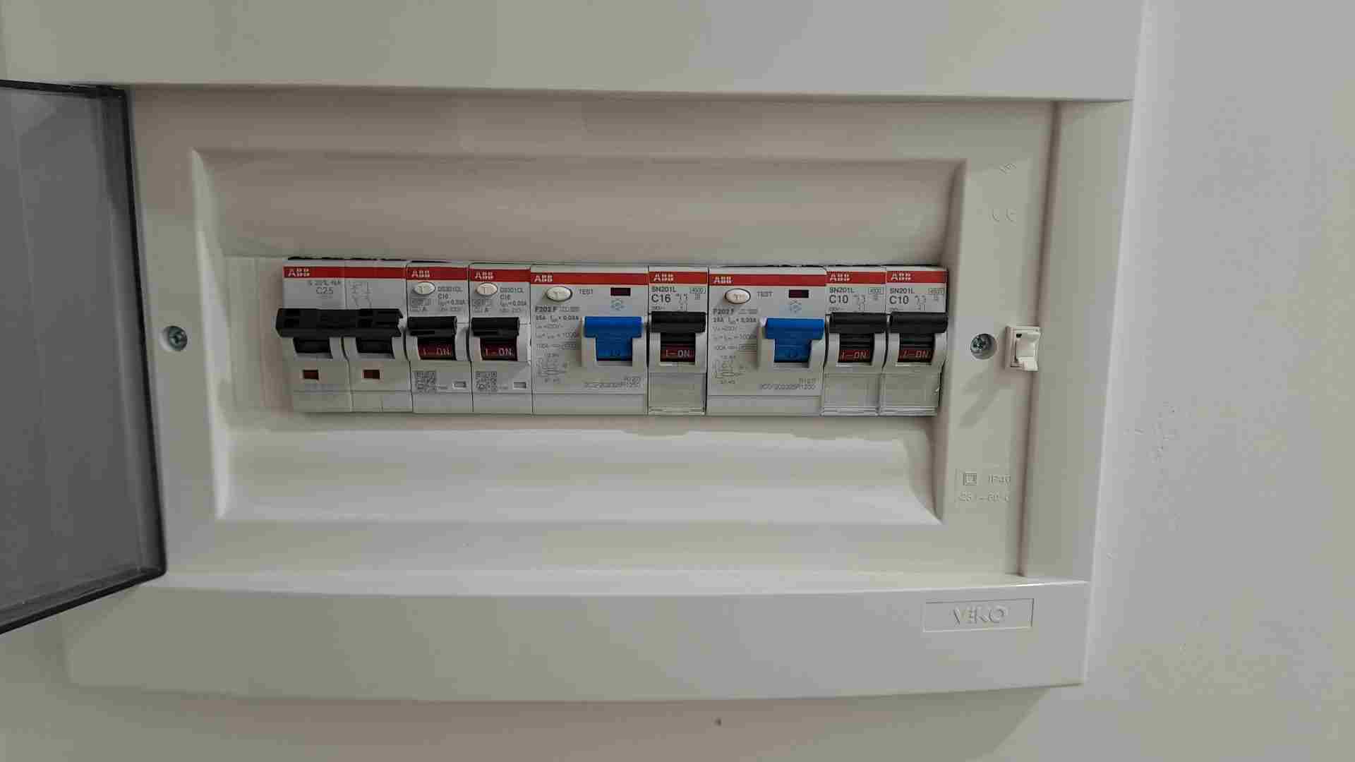

Quadro Generale, abitazione civile 100 mq 4,5 kw
2 ore fa, Giulio Ohm ha scritto:
l'impianto è comunque protetto dagli MT a valle del Generale o no ?🙂
Bisogna vedere lo schema elettrico, anche unifilare.
Comunque il sezionatore puro o è inutile, se cisono a valle tutti gli MGT necessari, oppure non rispetta la norma.
inoltre se ci sono più MTG in luogo di un MTG generale, tutti gli MTG devono avere potere d'interruzione >= 6kA.
48 minuti fa, Livio Orsini ha scritto:
inoltre se ci sono più MTG in luogo di un MTG generale, tutti gli MTG devono avere potere d'interruzione >= 6kA.
D'accordo
48 minuti fa, Livio Orsini ha scritto:
Comunque il sezionatore puro o è inutile, se cisono a valle tutti gli MGT necessari, oppure non rispetta la norma.
Qui un po meno.
L'interruttore-sezionatore ha senso in quanto ha la funzione di "generale" da azionare manualmente per interrompere il flusso della corrente e sezionare l'impianto.
Comunque direi che abbiamo chiarito a susfficienza la cosa.
29 minuti fa, Giulio Ohm ha scritto:
L'interruttore-sezionatore ha senso in quanto ha la funzione di "generale" da azionare manualmente per interrompere il flusso della corrente e sezionare l'impianto.
Ogni interruttore magnetotermico svolge la medesima funzione, quindi sarebbe pleonastico.
Il 12/6/2024 alle 11:29 , ilSerio ha scritto:
Buongiorno, (deciderà l'eletricista ☺️) tuttavia provo a rispondere. il MT a valle del contatore dovrebbe essere della stessa dimensione del generale centralino.
da tenere in considerazione il montante è da 6mmq.
il generale centralino, dato che come suggerisci, ci sono puri da 25A, non potrà che essere da C25.
Veramente Giulio Ohm, attendo conferma alla mia risposta/domanda. ☺️
il generale quandro va bene C25?
Modificato: da ilSerio
Buongiorno a tutti,
Dico la mia:
A valle del contattore, il MT da 40a e 6kA va bene per protezione contro i cortocircuiti, ma non basta per proteggere da sovraccorente (anche se il 4,5kw contrattuale dovrebbe essere limitante):
Tale protezione può essere messa a valle del montante, proprio al posto del sezionatore che serve da generale. Nel suo caso, al posto del sezionatore, metterei un C25 che proteggerebbe anche gli interruttori differenziali puri che possono lavorare fino a 25A (a meno che a valle di ogni differenziale la somma delle protezioni MT non superi 25a).
In sintesi, cambierei il sezionatore con un MT C25.
Microchip1967
Il 13/06/2024 alle 16:36 , Livio Orsini ha scritto:
Ogni interruttore magnetotermico svolge la medesima funzione, quindi sarebbe pleonastico
Dal punto di vista tecnico è esatto
Da un punto di vista strettamente normativo, il quadro elettrico è un componente "a se stante" (esattamente come un deviatore o un invertitore) e dovrebbe essere dichiaratorispondente alla relativa norma (per ambito civile si fa riferimento alle 23-51, molto piu' semplice da applicare rispetta alla'ltra che prevede prove di tenuta al cc, ecct).
Il fatto di avere un generale MT semplifica di molto la gestione in quanto il valore nominale del quadro è il valore del primo dispositivo x 0,85.
Se fosse un sezionatore (che, per sua natira, serve solo per il sezionamento) la sua portata dovrebbe essere la somme delle correnti nominali dei dispositivi a valle.
Inoltre, dal puno di vista pratico, avere un dispositivo generale semplifica la vita in caso di lavori.
Io in genere lo inserisco sempre (anche solo un 1P+N), in modo da poter rilasciare la dichiarazione in base alla 23-51 (se è inferiore ai 32A non serve neanche il calcolo della sovratemperatura) senza troppi sbattimenti
Nel caso dell'immagine degli interruttori nel post per essere a posto (a parte i differenziali puri da 25 non protetti) servirebbe un sezionatore da almeno 80A....
Il 16/6/2024 alle 09:34 , Fior3nz0 ha scritto:
Tale protezione può essere messa a valle del montante, proprio al posto del sezionatore che serve da generale. Nel suo caso, al posto del sezionatore, metterei un C25 che proteggerebbe anche gli interruttori differenziali puri che possono lavorare fino a 25A (a meno che a valle di ogni differenziale la somma delle protezioni MT non superi 25a).
In sintesi, cambierei il sezionatore con un MT C25.
Buongiorno e grazie ancora delle risposte.
Mi avete aiutanto tanto, e l'ultima cosa su cui avevo dubbio era proprio la misura del MT da utilizzare come generale nel centralino..
ATTENZIONE: LA RAPPRESENTAZIONE NEL PRIMO POST è STATA SOSTITUITA DA UNA SECONDA RAPPRESENTAZIONE CHE SI TROVA IN UN POST IN PRIMA PAGINA.
Premetto che a valle del primo PURO ci sono due MT da 10A ciascuno, e a valle del secondo PURO in MT da 16A.
Quindi mi sembra di capire che il MT come generale debba essere da C25 con potere d'interruzione 4500. corretto?
esatto, perchè protegge i puri, se usi puri da 40A nominali puoi passare ad un C32
ABB S598415 - S201L NA C25 Interruttore Magnetotermico 1P+N Curva C 25A
Corretto??
grazie
Il 17/6/2024 alle 16:48 , ilSerio ha scritto:
ABB S598415 - S201L NA C25 Interruttore Magnetotermico 1P+N Curva C 25A
Corretto??
grazie
Ragazzi una domanda. intanto mi quoto per conferma sul modulo MT, che deve sostituire il sezionatore come generale quadro.
Ma i differenziali PURI che stanno installando a casa mia, si possono collegare indifferentemente da sopra che da sotto? o la corrente deve arrivare da monte per uscire a valle?
grazie
se non è specificato va bene anche da sotto, l'importante è rispettare il Neutro nelle versioni 1p+N.
di solito si alimentano da sotto per poi usare i pettini sopra o comunque non sover fare il cavallotto lungo da sotto passando dietro la barra din
se guardi la numerazione sullo schemino vedrai che indica 1/2 3/4 e sotto il contrario, significa proprio che puoi invertire in pratica
grazie reka, grazie a tutti delle risposte.
Quindi come generale è questo, ABB S598415 - S201L NA C25 Interruttore Magnetotermico 1P+N Curva C 25A
  • 1 month later...
