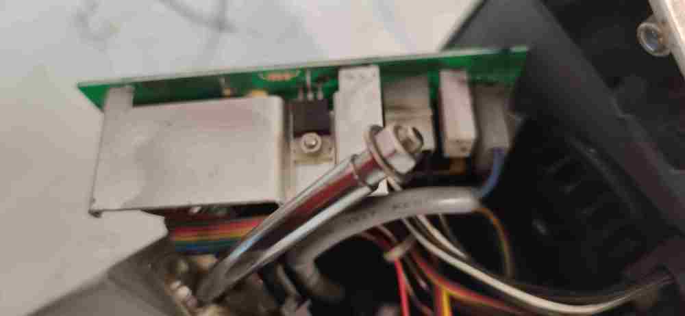

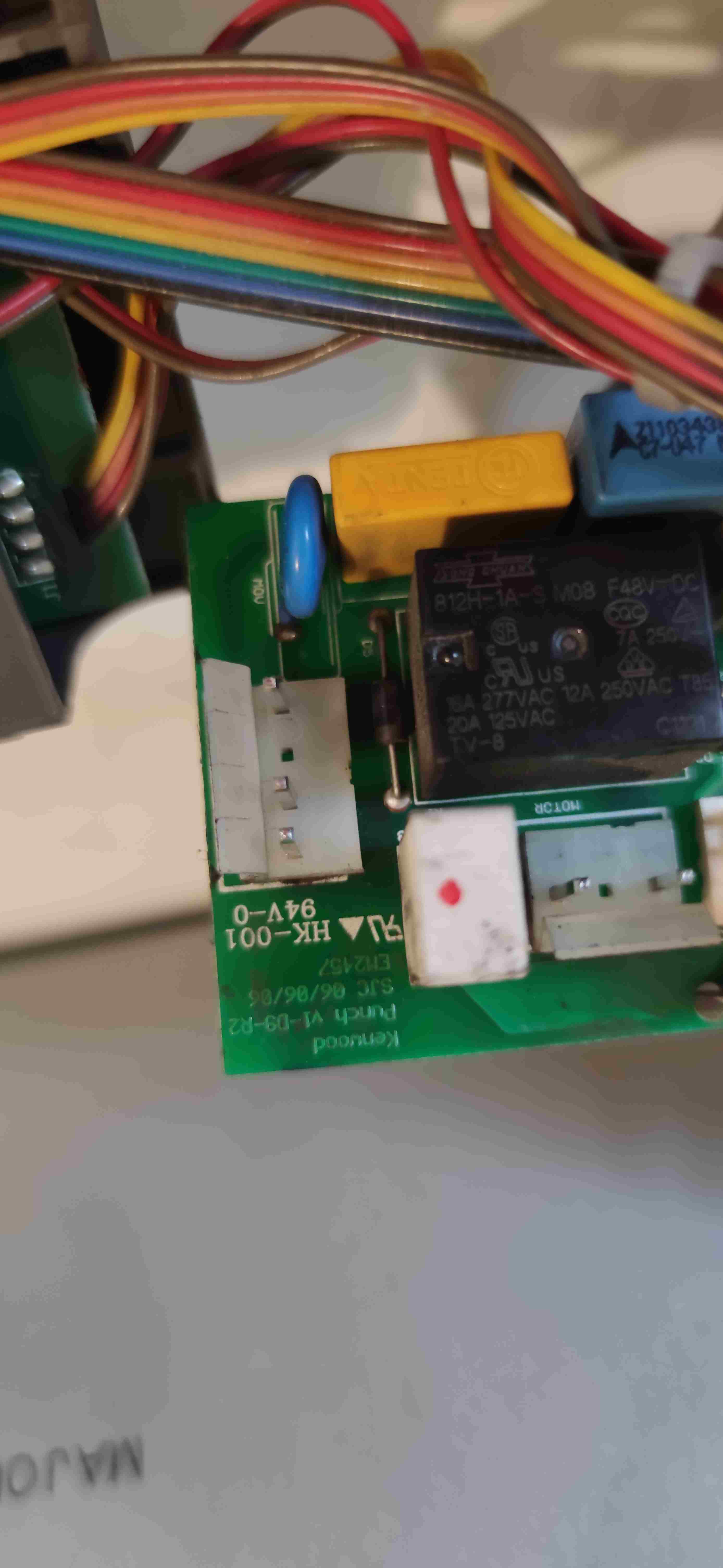

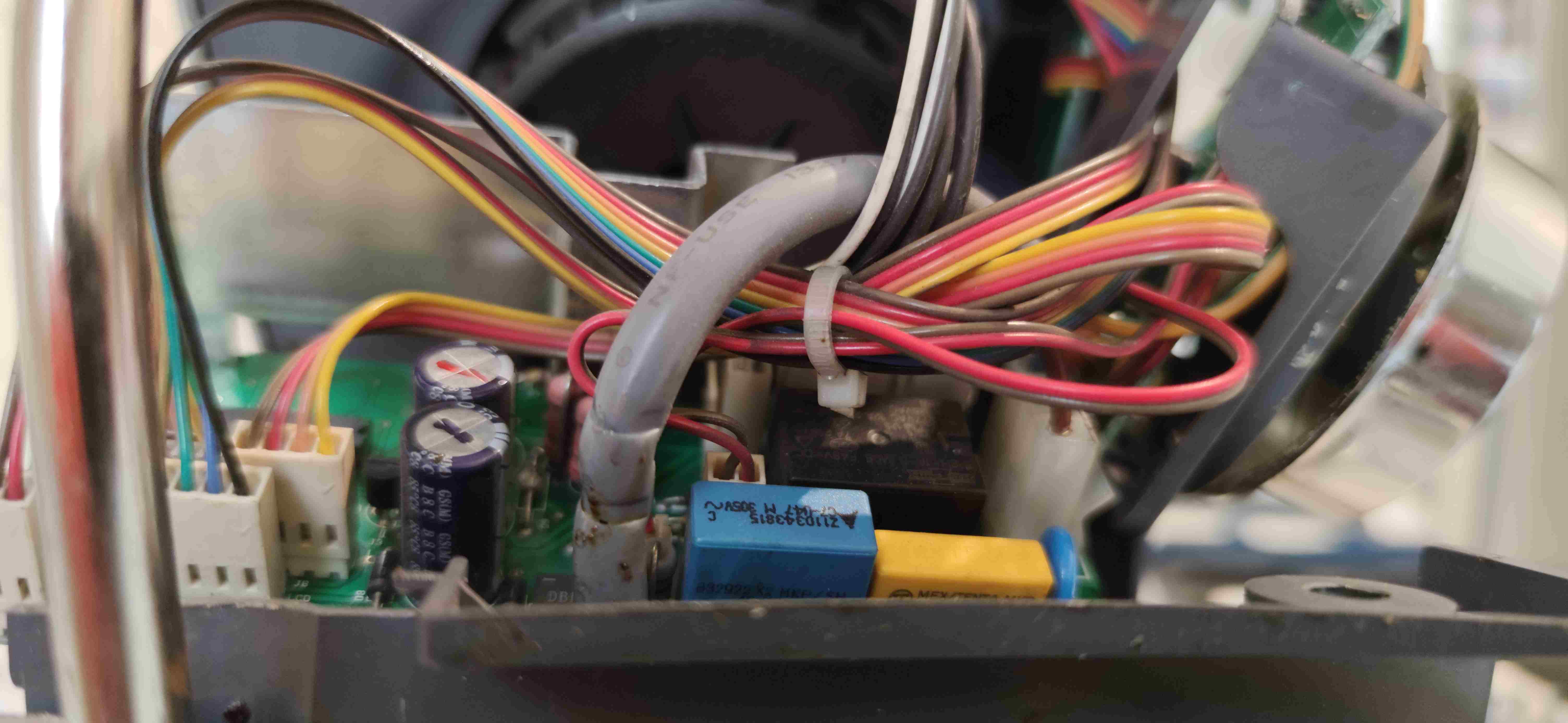

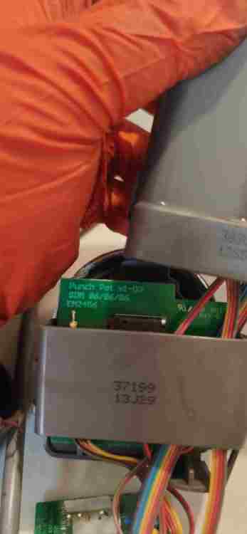

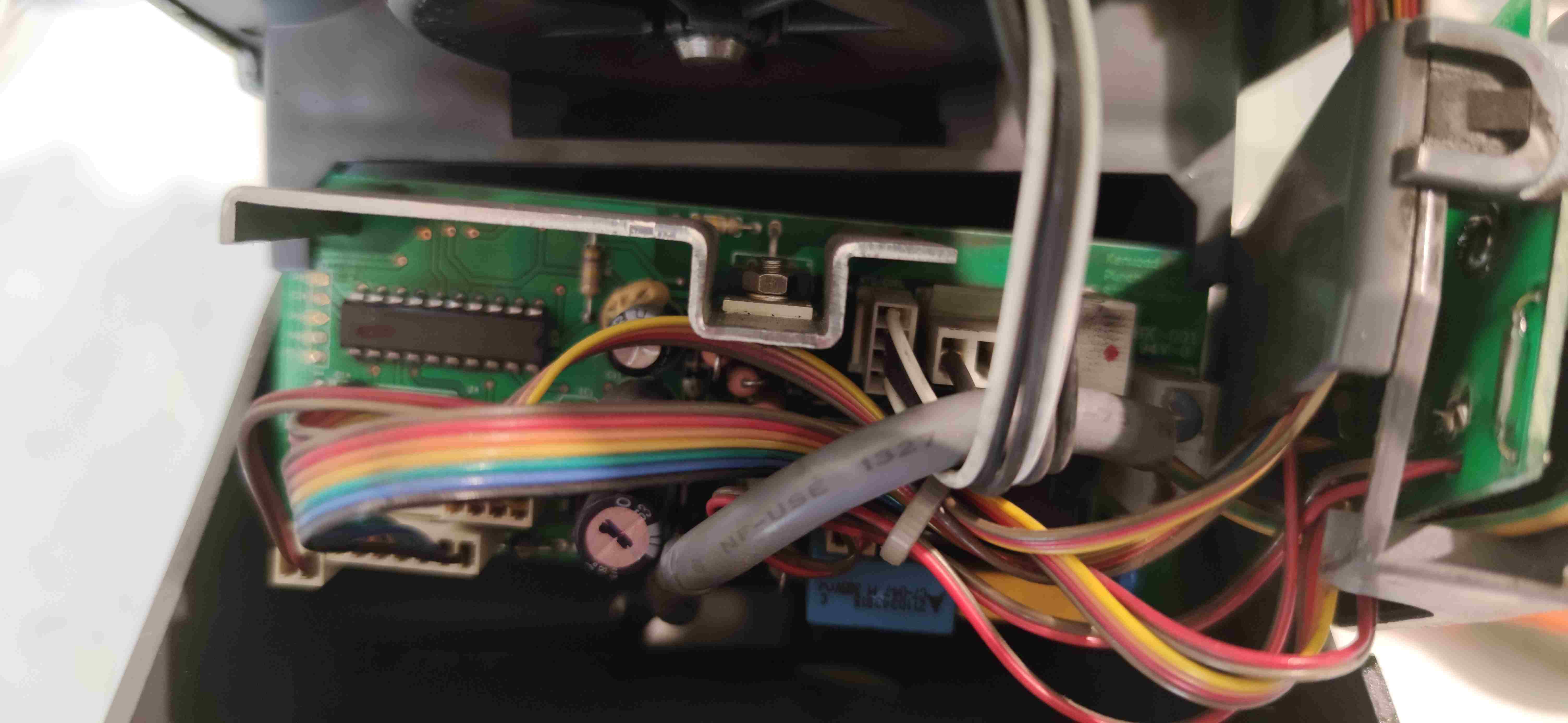

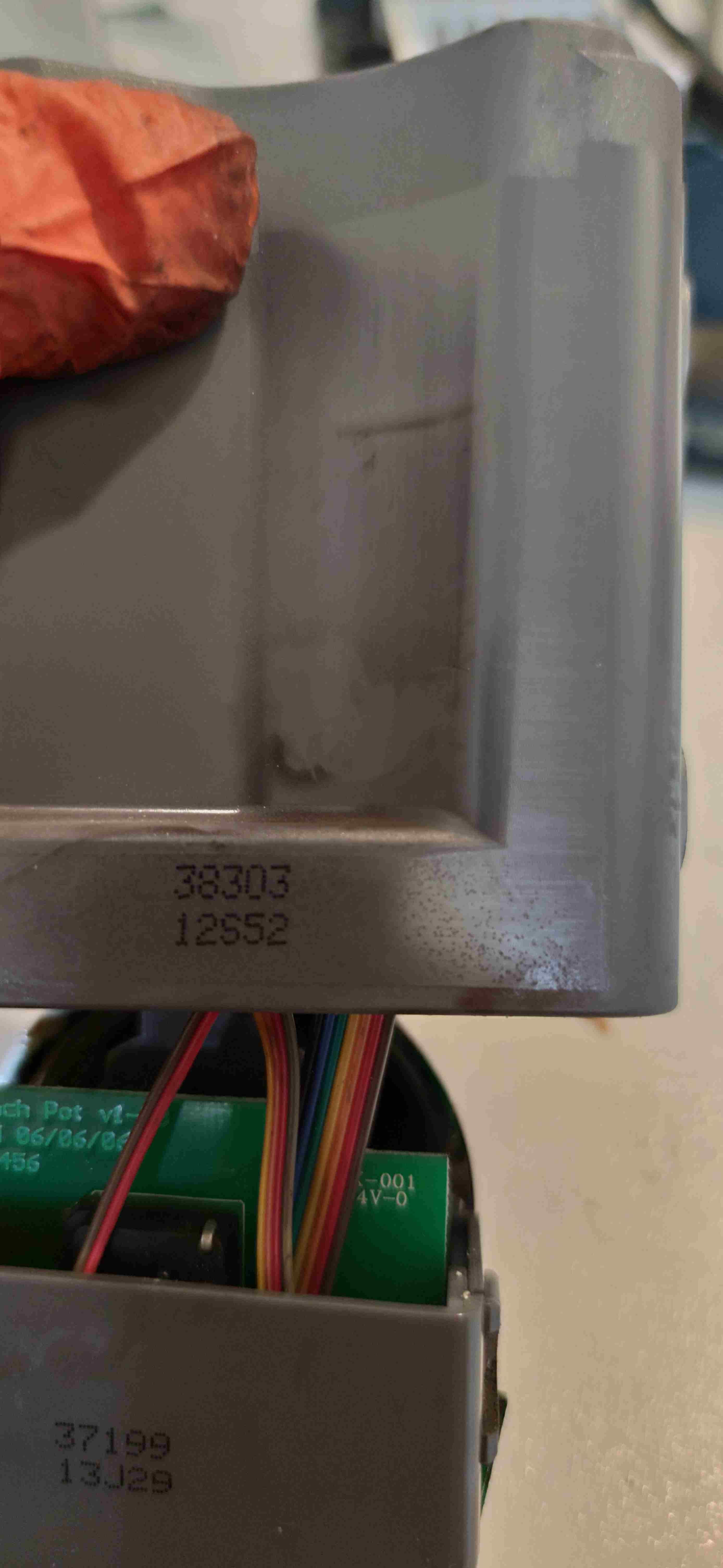

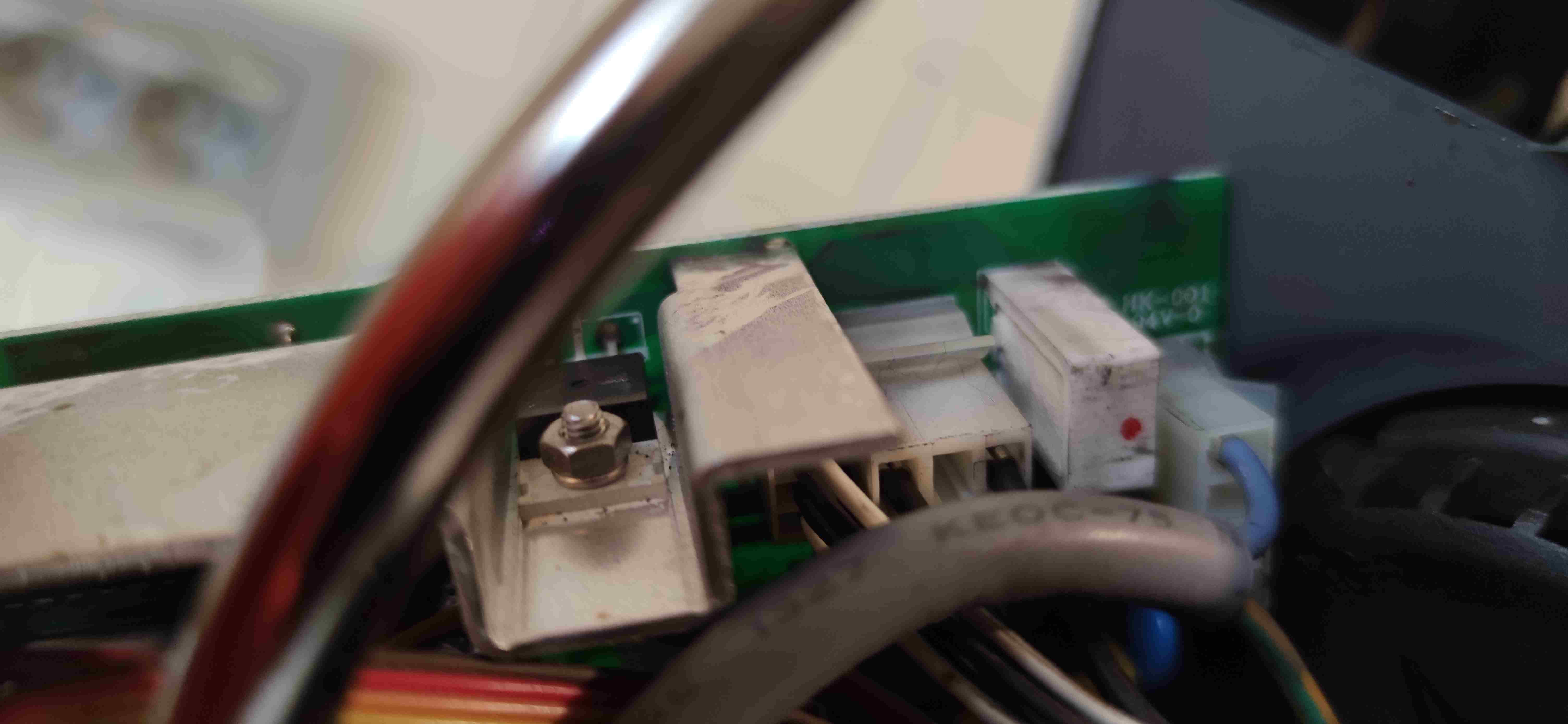

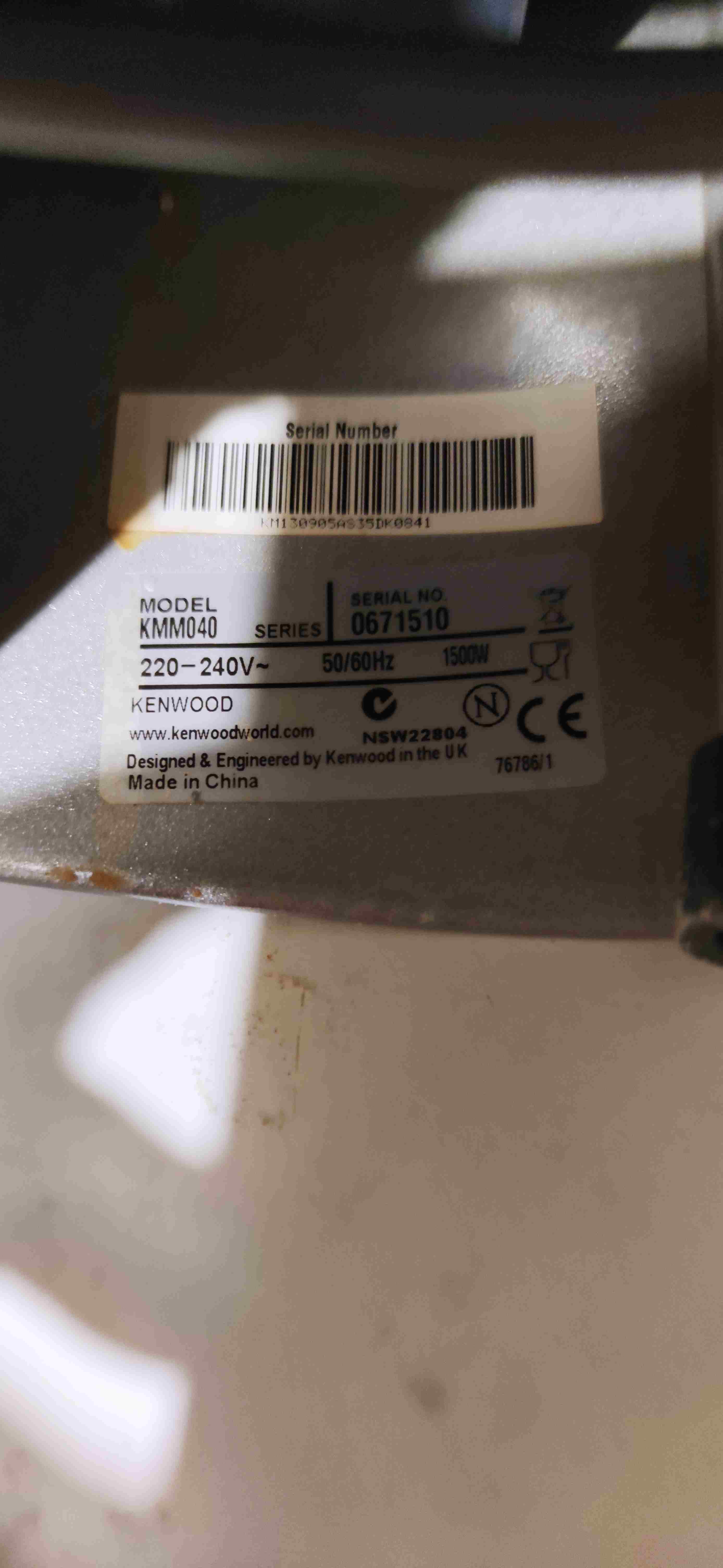

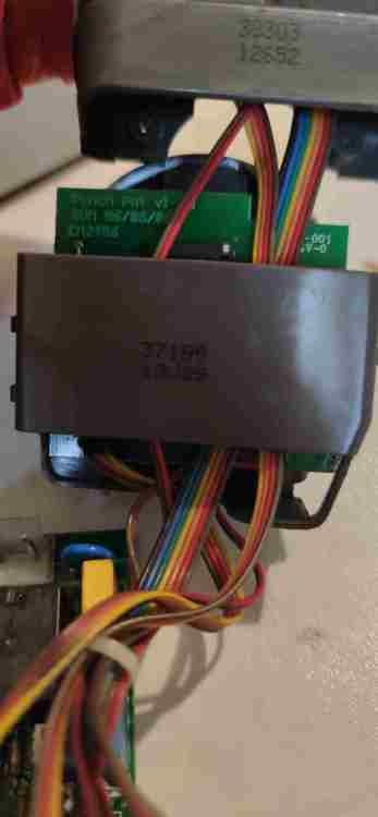

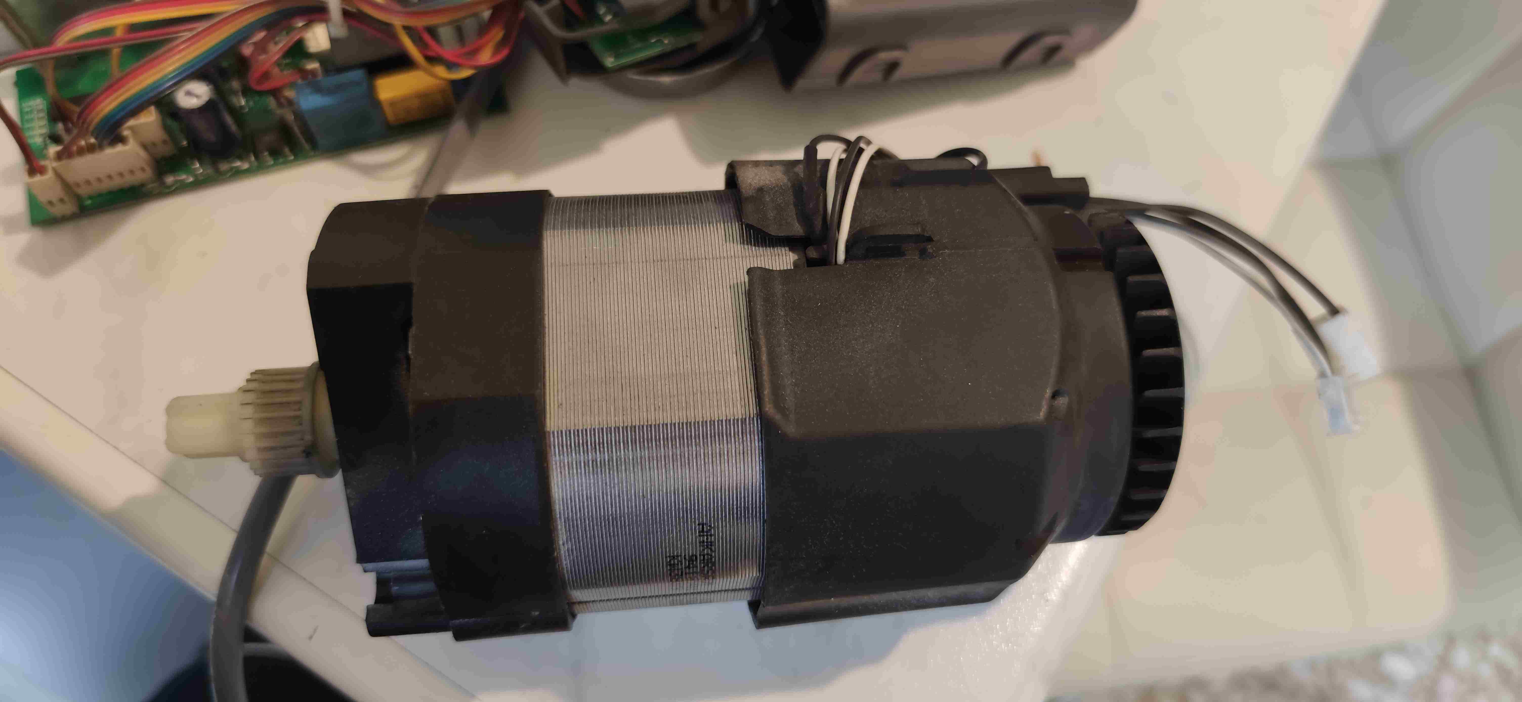

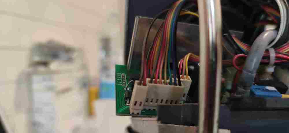

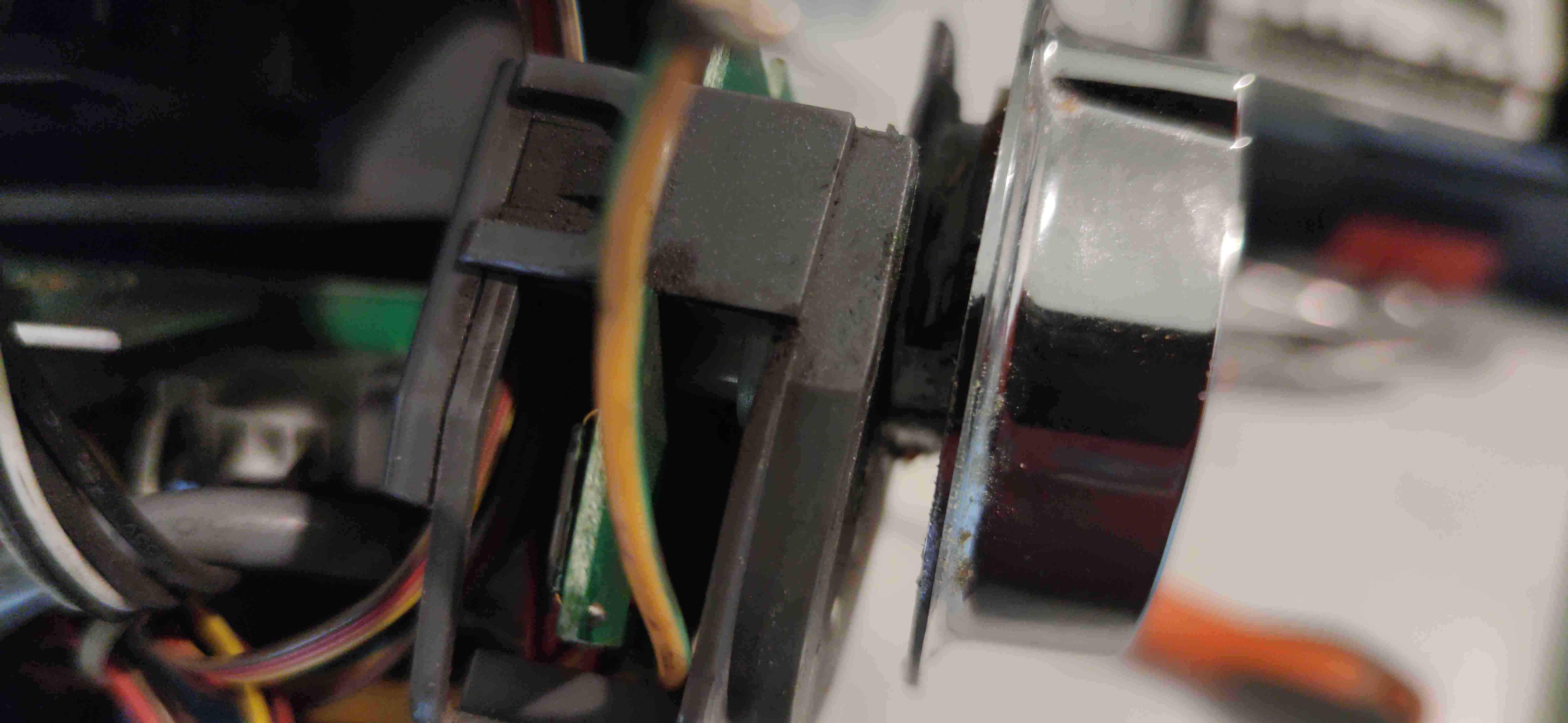

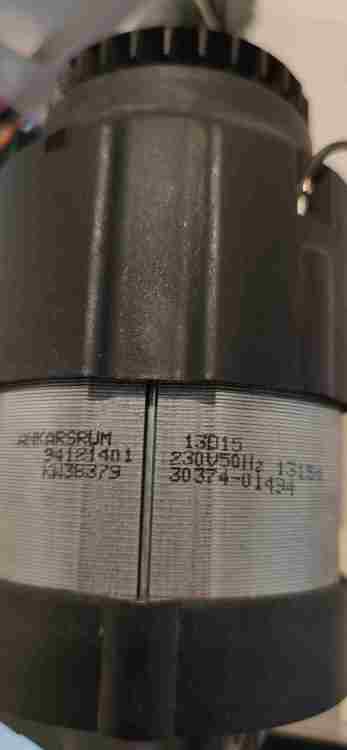

planetaria Kenwood KMM040 che non parte più
Salve,
da qualche tempo la mia planetaria Kenwood KMM040 non parte più. In precedenza dava segnali di malfunzionamento, nel senso che quando aumentavo la velocità , si spegneva. Aspettando qualche secondo e riducendo la manopola della velocità , ripartiva, ma se aumentavo si spegneva di nuovo. Questo fino a poco tempo fa , poi non è più ripartita. Ho sentito l'assistenza e mi hanno prospettato che il problema potrebbe essere legato al motore, ma per sostituirlo mi hanno chiesto circa 200 euro, con il rischio che i problemi potessero essere altri. Allora mi son messo a cercare su internet ed ho visto che il motore attuale KW38379 , non è più disponibile e dovrei acquistare il kit KW715912-K (motore più manopola). Il problema è che non si sa se e quando sarà disponibile.
Tra l'altro leggendo qua e la , il problema potrebbe anche essere diverso, però su questo modello non sono riuscito a trovare granchè. Ho comunque smontato tutta la planetaria. A questo punto:
1) qualcuno ha mai avuto malfunzionamento del genere , su questo modello o altri e se si come ha risolto ?
2) come si fa a verificare se il problema è il motore ?
3) ho letto di triac e sensore hall (?) , ma non so riconoscere se sono presenti fra i vari componenti. Potrebbe essere uno di questi ?
4) consigli
allego qualche foto dei vari pezzi
grazie
renato
  • 6 months later...
  • 2 weeks later...
Avendo il medesimo oggetto, con lo stesso problema volevo chiedere se e come e' stato risolto
  1. Anche per problemi simili o uguali bisogna sempre aprire una nuova discussione e non accodarsi ad altre.
  2. L'autore della discussione non ha più dato seguito all'iniziale richiesta. La discussione è inattiva da oltre 6 mesi.
Ospite
