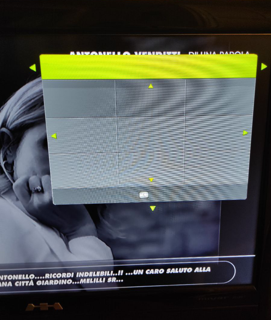

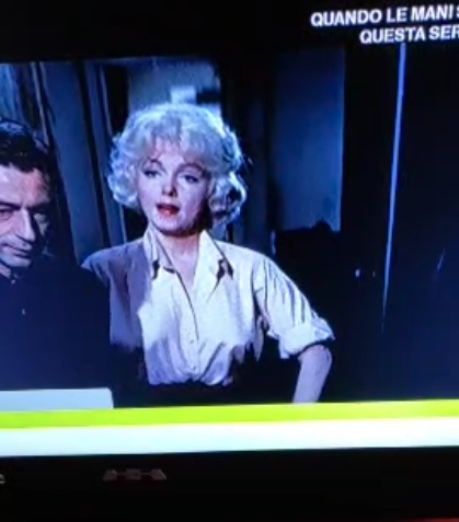

Blakshark Inserito: 5 giugno 2024 Segnala Inserito: 5 giugno 2024 Ciao a tutti, sono un nuovo iscritto, spero di scrivere nella sezione giusta. Praticamente ho un TV Mivar 26 LED1 che di punto in bianco non mostra più il testo né le scritte sui menù/descrizione canali/etc. con il risultato che è diventato inutilizzabile. Oltre a questo funziona perfettamente, i canali si vedono e l'audio si sente. Qualcuno riesce a darmi una mano? Grazie a tutti per il supporto e complimenti per il forum
Riccardo Ottaviucci Inserita: 5 giugno 2024 Segnala Inserita: 5 giugno 2024 andrebbe ricaricato il firmware,ma ce l'hanno solo i CAT o meglio ex-Cat Mivar
Blakshark Inserita: 5 giugno 2024 Autore Segnala Inserita: 5 giugno 2024 Quindi non c'è proprio possibilità di recuperarlo da nessun'altra parte? Cercando sul forum ho letto di qualcuno che aveva avuto dei problemi con la scritta DO NOT POWER OFF e qualche buon'anima aveva mandato il software
comigr Inserita: 24 giugno 2024 Segnala Inserita: 24 giugno 2024 su usb o riscrivere la mem 25c16 dovrei ancora avere il fw
