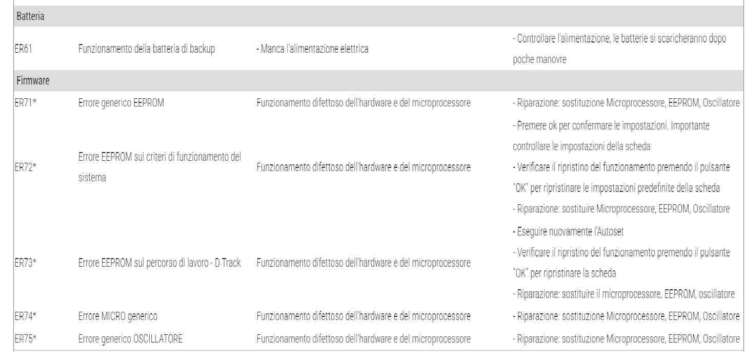

Primo collegamento BFT Deimos 400
12 ore fa, AlessioDanni77 ha scritto:
confermo che non dipende dal calore, l'ho testato di mattina, in quella parte del giardino non ci batte mai il sole e puntualmetne dopo alcune ore di è bloccato di nuovo
E allora da qui, non saprei più cosa dirti.
12 ore fa, AlessioDanni77 ha scritto:
a questo punto mi conviene rivolgermi ad un centro assistenza autorizzato o tornare comunque al negozio? nel caso l centro di assistenza me lo riparano in garanzia?
Non saprei, bisogna vedere cosa riscontrano e se il negozio dove hai comprato la scheda è un autorizzato BFT, altrimenti di solito l'assistenza "storcono il naso" prima di intervenire, oppure intervengono ed eventualmente gli dovrai pagare la chiamata, ma non tim posso assicurare nulla per certo
AlessioDanni77
Screenshot 2024-07-12 113901.png
gli dico, io ho letto sul manuale: "Se il problema persiste contattare l'assistenza" 😂
10 ore fa, AlessioDanni77 ha scritto:
gli dico, io ho letto sul manuale: "Se il problema persiste contattare l'assistenza" 😂
Beh certo, è la soluzione migliore 🤣
Comunque qui (anche se non del tutto chiarissimi), puoi vedere cosa significano quegli errori:
CodiciErroriBFT(ER61Batteria-ER75Firmware).thumb.jpg.21dc64f7d54fb172130c372e2158de42.jpg
  • 4 months later...
torno su questa discussione perché ho riscontrato alcuni problemi con questo cancello, dopo le vicessitudini con la centralina risolta con la sostituzione in garanzia, ho notato questi sintomi:
1) il cancello non si riesce a bloccare, nel senso, e voglio fermarlo in una determinata posizione non ci riesco, comunque si riapre dopo un po, premesso che ho configurato un solo tasto del mitto, forse c'è una configurazione diversa?
2) a volte, in particolare durante o dopo la pioggia, il cancello si blocca mentre si chiude, in una posizione random, a volte a mezza aprrtura e a volte a poche decine di centimetri dalla chiusura, può essere che ci siano infiltrazioni? oppure che di depoditano dei detriti sul binario che crea attrito e fa azionare l'arresto d'emergenza?
Modificato: da AlessioDanni77
11 ore fa, AlessioDanni77 ha scritto:
........dopo le vicessitudini con la centralina risolta con la sostituzione in garanzia,
Beh dai, almeno qui ti è andata bene per fortuna.
11 ore fa, AlessioDanni77 ha scritto:
ho notato questi sintomi:
1) il cancello non si riesce a bloccare, nel senso, e voglio fermarlo in una determinata posizione non ci riesco, comunque si riapre dopo un po, premesso che ho configurato un solo tasto del mitto,
Se vuoi bloccarlo in qualsiasi punto sia in apertura che in chiusura, devi collegare un pulsante in casa o dove vuoi, oppure anche con il contatto del selettore a chiave con il contatto NC (Normalmentre Chiuso) collegato tra i morsetti 70-71 della centrale.
Altrimenti è da vedere com'è impostata la Logica "Movimento passo / passo" che dev'essere come da valore di fabbrica sullo 0 = 4 Passi, vedi pag. 17 del pdf del link che ti ho postato ancora il 15 giugno e quindi lo puoi bloccare dal radiocomando.
11 ore fa, AlessioDanni77 ha scritto:
2) a volte, in particolare durante o dopo la pioggia, il cancello si blocca mentre si chiude, in una posizione random, a volte a mezza aprrtura e a volte a poche decine di centimetri dalla chiusura, può essere che ci siano infiltrazioni? oppure che di depoditano dei detriti sul binario che crea attrito e fa azionare l'arresto d'emergenza?
Tutto può essere, ma questo lo puoi scoprire solo tu che sei lì davanti al cancello, noi da qui non possiamo vedere eventuali infiltrazioni, difetti e anomalie varie sulla struttura.
