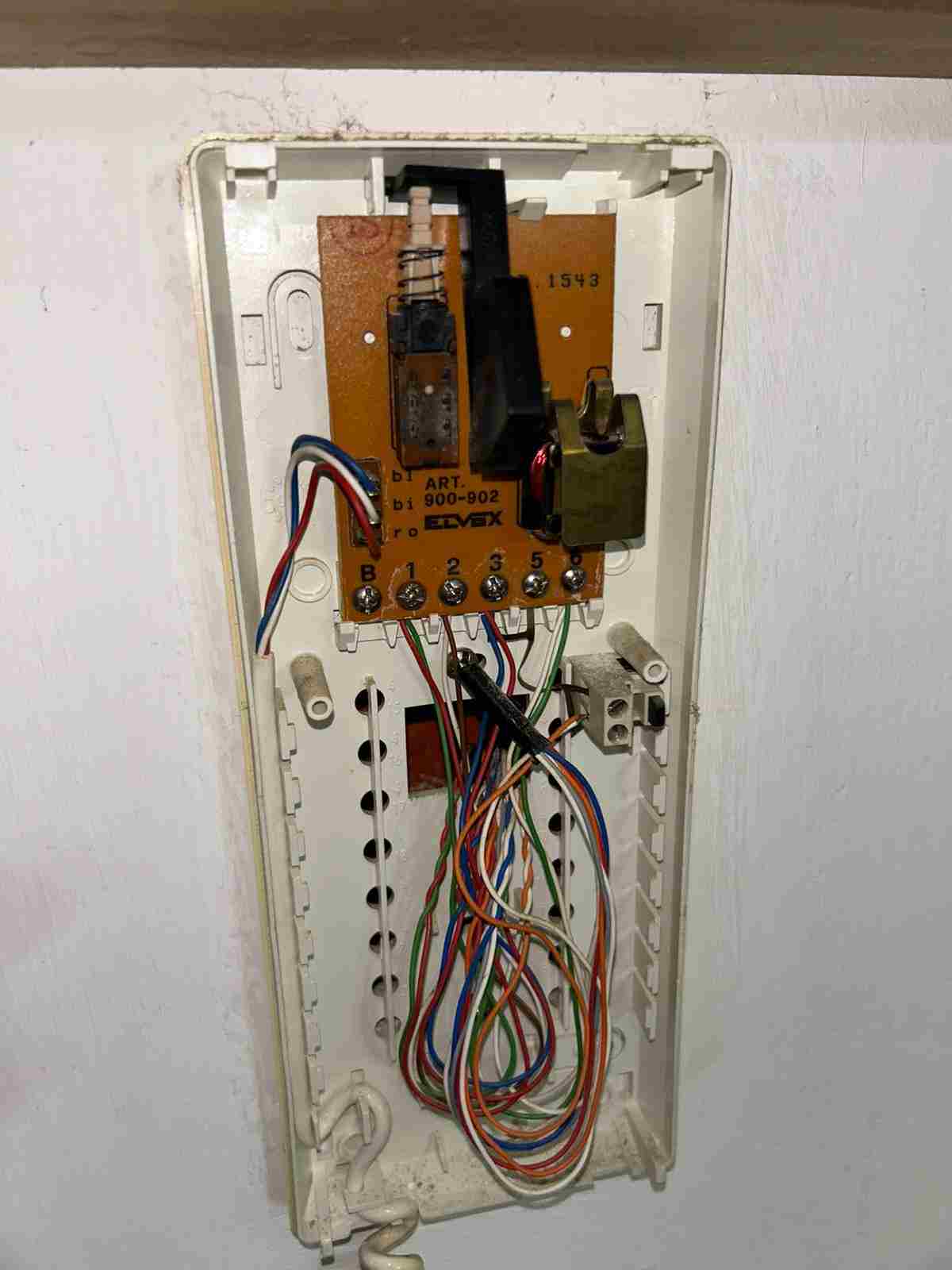

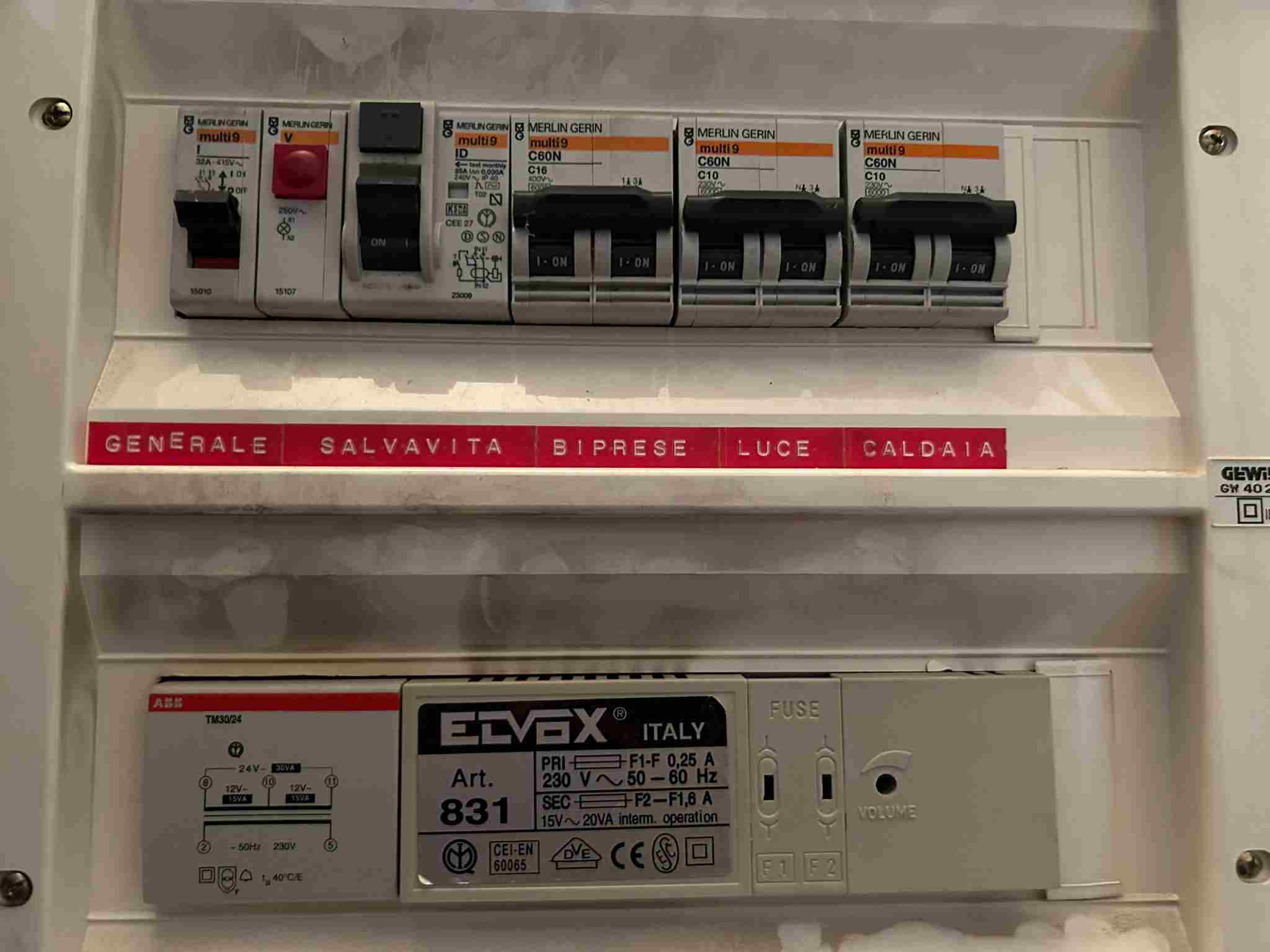

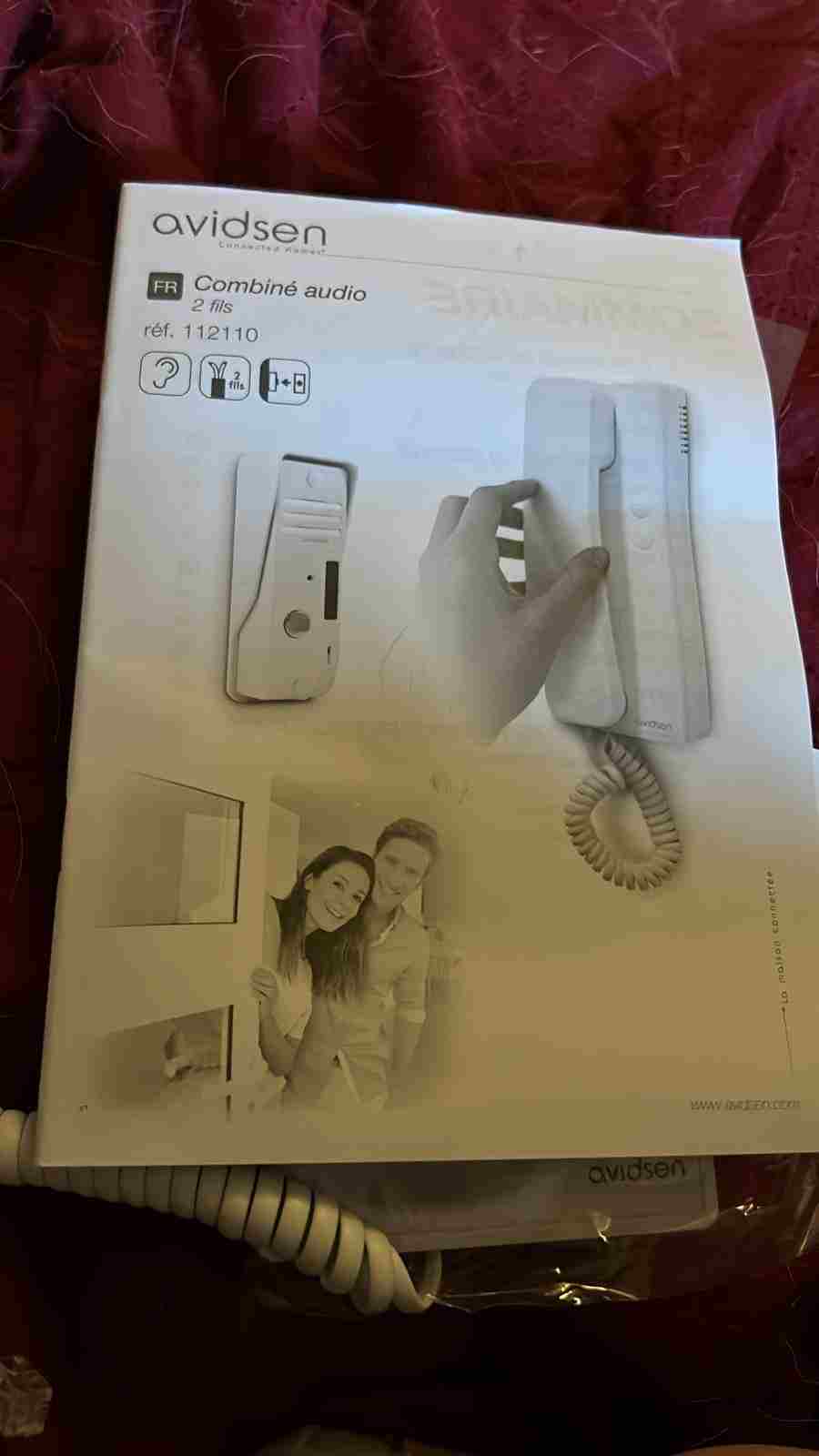

dibi Inserito: 5 giugno Segnala Share Inserito: 5 giugno Buona sera a tutti! Mia figlia mi ha chiesto aiuto per la sostituzione di un vecchio Elvox 900/902 con un nuovo citofono avidsen a due fili Non ho esperienza in questo campo. Chi mi può aiutare? grazie, Denis Link al commento Condividi su altri siti More sharing options...
ROBY 73 Inserita: 5 giugno Segnala Share Inserita: 5 giugno Ciao dibi, 1 ora fa, dibi ha scritto: aiuto per la sostituzione di un vecchio Elvox 900/902 con un nuovo citofono avidsen a due fili Ma l'impianto è condominiale, oppure casa singola con quel solo citofono interno 900-902? Devi seguire il manuale a pag. 10: https://pim.avidsen.com/documentsproduits/it/112110-manuale.pdf Devi usare un trasformatore per l'apertura della serratura, comunque se vuoi puoi continuare a tenere l'alimentatore Elvox attuale, casomai posta le foto anche di quest'ultimo. Link al commento Condividi su altri siti More sharing options...
dibi Inserita: 6 giugno Autore Segnala Share Inserita: 6 giugno E’ una casa singola. Link al commento Condividi su altri siti More sharing options...
dibi Inserita: 6 giugno Autore Segnala Share Inserita: 6 giugno E’ una casa singola. Ecco l’alimentatore.. Link al commento Condividi su altri siti More sharing options...
ROBY 73 Inserita: 6 giugno Segnala Share Inserita: 6 giugno (modificato) 12 ore fa, dibi ha scritto: ....Ecco l’alimentatore.. Bisognerebbe capire cosa fa, ma molto probabilmente puoi usare anche il trasformatore ABB a fianco in modo da recuperare spazio nel quadro. Potrebbe fare il campanello dalla porta e/o il ronzatore / campanello che fa da allarme collegato al pulsante a tirante nel bagno (sempre se c'è), magari apri il quadro e vedi se si capisce qualcosa. Se ci sono i campanelli sopra citati, provali e senti se suonano, dopo di che apri il quadro e scolleghi uno dei due fili che escono dal lato 12V e riprovi a suonare. Potrebbe anche non funzionare perché la potenza di 15VA del trasformatore ABB potrebbe essere troppo "risicata" per far scattare la serratura, in pratica è solo da provare Modificato: 6 giugno da ROBY 73 Link al commento Condividi su altri siti More sharing options...
