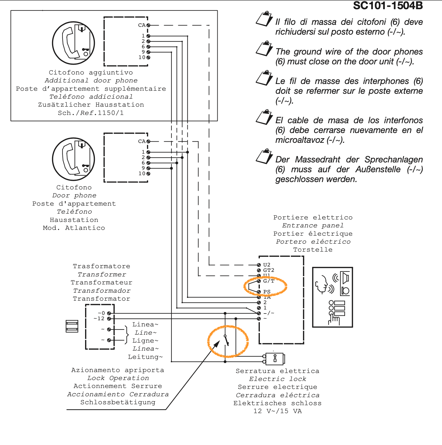

Regolazione volume chiamata cornetta Urmet 1150/1
Buongiorno a tutti,
mi chiamo Anton ed sono arrivato a questo forum proprio cercando informazioni sui citofoni. Non sono un esperto in materia ed ho qualche domanda da farvi.
Ho appena acquistato un kit Urmet (URMET 1122/601 KIT CITOFONICO 4+N MONO E BIFAMILIARE) con cornetta aggiuntiva (1150/1) per installarlo in casa come sistema mono-familiare con due cornette, una da mettere al pianterreno ed un'altra al primo piano. Ho fatto un collegamento di prova in parallelo usando solamente l'uscita U1 e la chiamata arriva ad entrambe le unità interne come desiderato.
  1. Non trovo potenziometri per regolare il volume della chiamata elettronica che è eccessivo. Tuttavia nell'unità esterna sono presenti solo due potenziometri: quello per il volume di ricezione dall'interno e quello dall'esterno, ma non della chiamata. Come posso diminuire il volume della chiamata?
  2. Cosa succede se non applico il ponticello tra G/T e PS? Cosa indicano?
  3. Nello schema in documentazione è presente l'elemento "Azionamento apriporta": si riferisce ad un eventuale pulsante già presente nell'impianto? Può essere omesso?
Vi ringrazio per la pazienza, suppongo che siano domande molto banali per chi è del settore.
Grazie per ogni suggerimento o aiuto!
P.S.: eliminato dal post un paio di punti inutili.
Modificato: da AntonMP
Informazioni inutili
Credo di aver risolto il primo problema. Effettivamente è sufficiente inserire un potenziometro o, direttamente, una resistenza nella connessione CA. Nel mio caso una resistenza di 220 Ohms ha ridotto il suono correttamente.
Roberto Garoscio
Esatto, basta attenuare il segnale di chiamata, di che potenza hai messo la resistenza?
