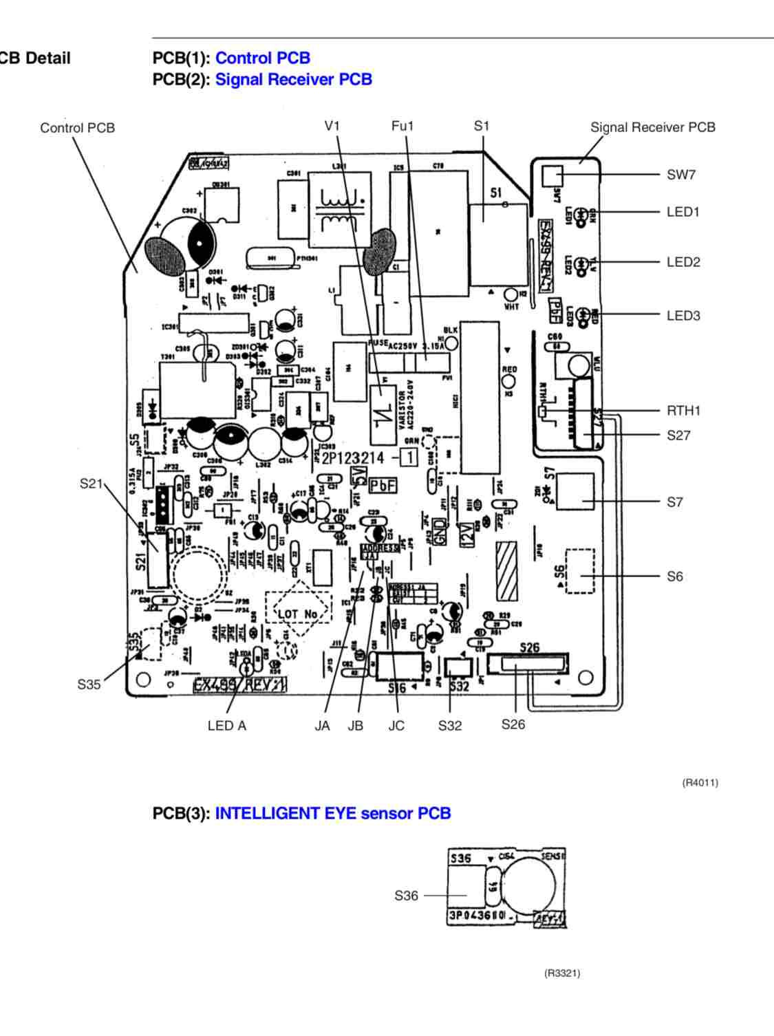

Duch Inserito: 7 giugno Segnala Share Inserito: 7 giugno Ciao, sono in possesso di un vecchissimo Daikin FTXS35CAVMB EX499 , trial trovato in dotazione con la casa, nonostante sia del 2007 funziona bene o male tutto , oggi ho riscontrato uno splitter che non si accendeva più, molto probabilmente nel pulirli ho fatto corto su qualcosa, ho smontato la scheda e ho trovato il fusibile FU2 0.315ma che con il multimetro non c'è continuità ( detto grezzo non fischia), quello a siluro funziona correttamente, la cosa mi torna perchè ho il pannello del ricevitore ir che non è alimentato. Purtroppo io non ho questo tipo di fusibili a disposizione e non saprei trovarli, con cosa potrei sostituirlo? qualcuno mi sa dire che voltaggi ci sono in ballo? vorrei evitare di ponticellare il tutto visto che se c'è un motivo ci sarà. ovviamente cambiarlo non è un problema , ho dimestichezza con saldatore a stagno e componenti NON smd vi ringrazio per le risposte. Duch PS. Presumo che il guasto sia questo, spero sia solo questo o almeno partirei con lui come analisi Link al commento Condividi su altri siti More sharing options...
Xxxxbazookaxxxx Inserita: 16 giugno Segnala Share Inserita: 16 giugno Link al commento Condividi su altri siti More sharing options...
