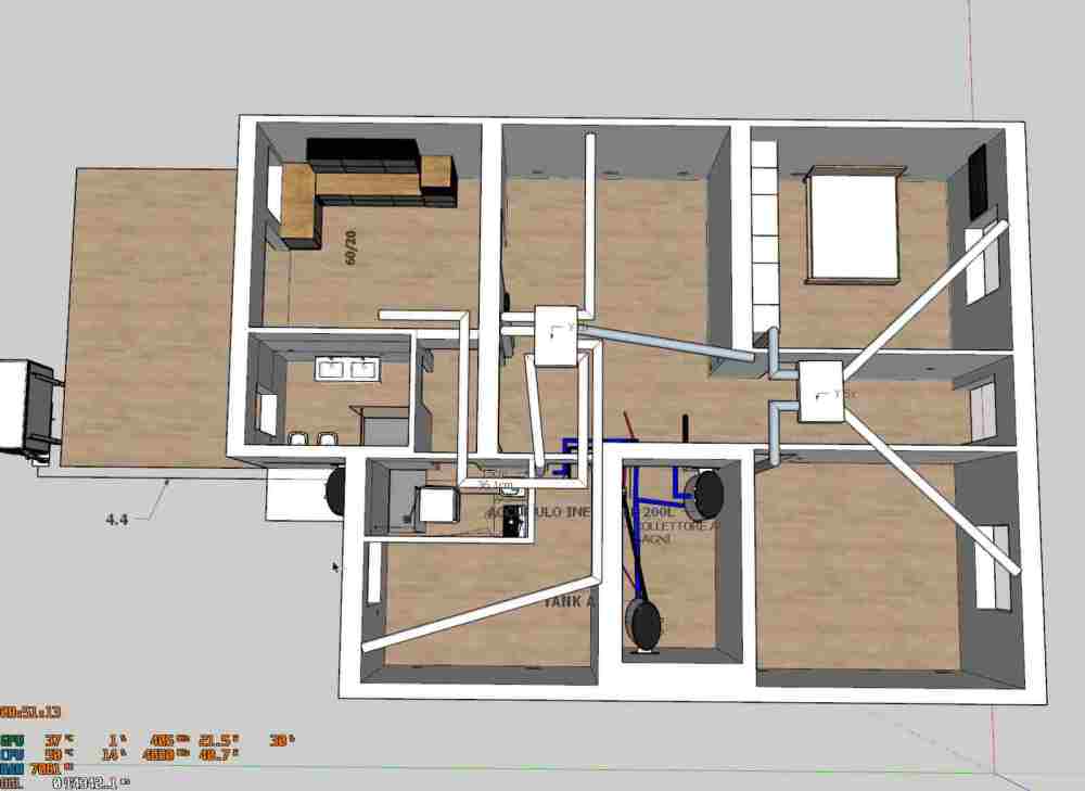

Climatizzazione canalizzata
Buongiorno a tutto,avrei un quesito riguardo la scelta dei plenum delle mandate e delle riprese della canalizzazione.
Quando usare i plenum isolati e quando non è neccessario?
nel mio caso sto organizzando le riprese basse nei locali riscaldati per evitare la stratificazione dell'aria,mi è stato riferito che i plenum delle griglie non isolati creino condensa,qualcuno ha epserienza in merito? io avrei pensato che si sarebbe invece potuto sfruttare l'effetto radiante in caso di plenum non isolato
allego foto per dare idea del progetto
grazie e tutti
WhatsAppImage2024-06-06at09_51.37_c84fdac6.thumb.jpg.8e095d817d8c018bad1bcdbf33de6f4a.jpg
