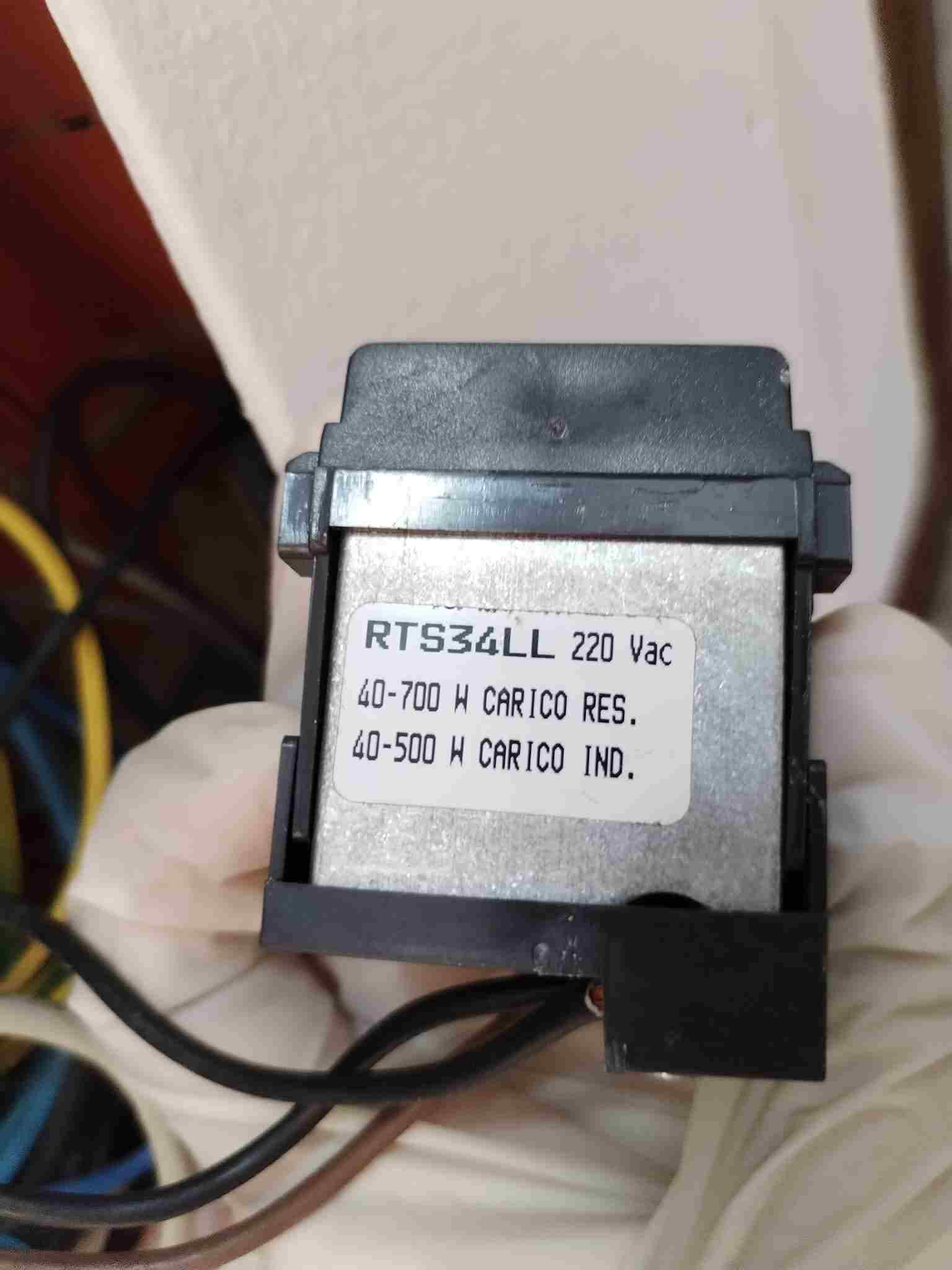

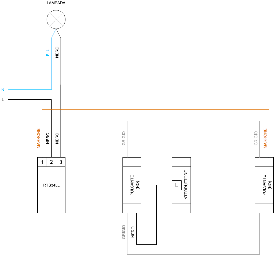

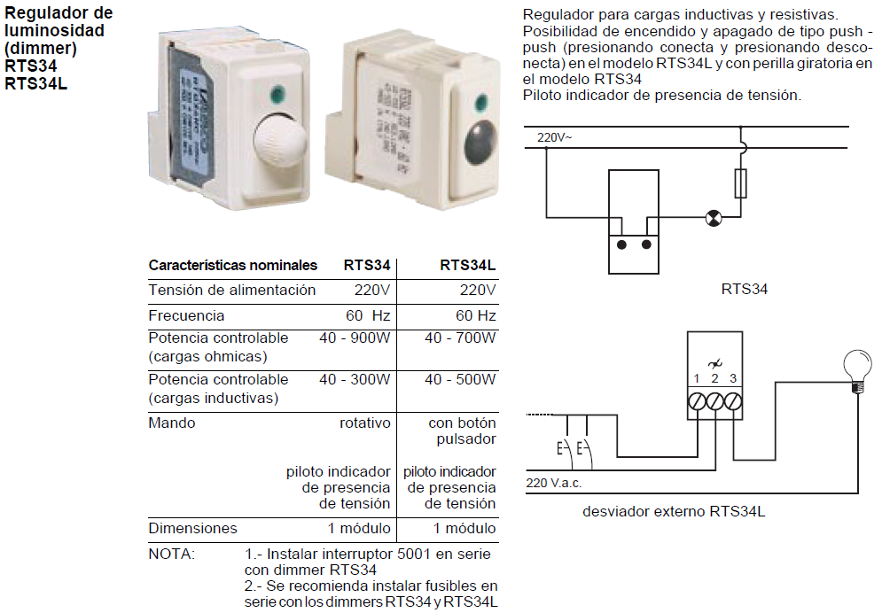

Sostituzione varialuce classico con dimmer LED
Buongiorno a tutti, premetto che non sono molto esperto di elettronica, ma sono qui a chiedere aiuto perchè ho bisogno di sostituire un vecchio varialuce "Relco" e una lampadina ad incandescenza con un nuovo dimmer e una lampada Led dimmerabile.
Ho tracciato tutti i cavi coinvolti nella gestione del vecchio circuito, vi lascio qui sotto lo schema del cablaggio attuale.
La nuova lampada led dimmerabile è già in mio possesso ed è 24W.
Purtroppo del varialuce modello Relco RTS34LL attualmente installato non si trova quasi nulla in rete... ma da quello che ho capito credo possa essere sostituito con questo: https://amzn.eu/d/7cr5v7g
Quindi vorrei sapere, il prodotto selezionato è adatto alla sostituzione del vecchio varialuce "alla pari" senza cambiare nessun collegamento sul resto del circuito?
Inoltre vorrei sapere se il nuovo dimmer è corretto collegarlo così:
BIANCO al vecchio MARRONE(1),
NERO al vecchio NERO(2),
GRIGIO al vecchio NERO (3).
per favore aiutatemi!
grazie mille
dimenticavo, questo è l'unico schema che sono riuscito a trovare del modello RTS34L, il mio in realtà ha una L in più ma penso valga comunque.
Immagine WhatsApp 2024-06-05 ore 20.21.43_7c83abea.jpg
Non c'è nessuno che sa darmi una risposta?
1 ora fa, SimoZap ha scritto:
Non c'è nessuno che sa darmi una risposta?
Evidentemente no.
Comunque, secondo la mia esperienza, quel viaratore a triac è inadatto per pilotare lampade a LED.
37 minuti fa, Livio Orsini ha scritto:
Evidentemente no.
Comunque, secondo la mia esperienza, quel viaratore a triac è inadatto per pilotare lampade a LED.
Grazie per la risposta,
posso sapere perchè è inadatto? eventualmente mi puoi suggerire un prodotto adatto allo scopo?
Provo a rispondere per la mia esperienza:
-Ancora devo trovare una accoppiata "Dimmer" - "Lampadina Led a 230 volt" Funzionante.
La potenza irrisoria delle lampadine a 230 volt a LED pone vari quesiti, pratici e uno prettamente tecnico:
A volte si riesce a dimmerare un gruppo di lampadine a 230 volt che abbiano una potenza totale abbastanza alta da far funzionare il Dimmer
Una possibilità risolutiva consiste nel lasciare una lampadina alogena nel gruppo di lampadine a Led
-Tecnicamente, una lampadina a LED è formata dai LED e da un Driver interno non meglio specificato, che può avere caratteristiche costruttive differenti da marca a marca, e anche da modello a modello, oltre che variare nel tempo, a seconda delle tecnologie e dei costi di produzione.
-Ammesso di avere un produttore che nello STESSO catalogo ha Lampadina e Dimmer compatibili, bisogna vedere se nel tempo riuscirò a sostituire la lampadina guasta con una nuova delle stesse caratteristiche che funzioni.
-La dimmerazione di una sola lampadina da 3 Watt è inutile e difficilmente realizzabile se non con costi dieci volte superiori al costo della sola lampadina a 230 volt
-La dimmerazione di faretti attualmente viene effettuata lato DC, con lampadine Led in corrente costante ed appositi alimentatori dimmerabili a bassa tensione.
-Se prima la dimmerazione aveva un motivo legato al notevole consumo delle alogene, oggi non ha senso, se non in particolari scenari architettonici.
1 ora fa, SimoZap ha scritto:
posso sapere perchè è inadatto? eventualmente mi puoi suggerire un prodotto adatto allo scopo?
Patatino59 ha dato un'ottima risposta, più che esauriente.
1 ora fa, patatino59 ha scritto:
Provo a rispondere per la mia esperienza:
-Ancora devo trovare una accoppiata "Dimmer" - "Lampadina Led a 230 volt" Funzionante.
La potenza irrisoria delle lampadine a 230 volt a LED pone vari quesiti, pratici e uno prettamente tecnico:
A volte si riesce a dimmerare un gruppo di lampadine a 230 volt che abbiano una potenza totale abbastanza alta da far funzionare il Dimmer
Una possibilità risolutiva consiste nel lasciare una lampadina alogena nel gruppo di lampadine a Led
-Tecnicamente, una lampadina a LED è formata dai LED e da un Driver interno non meglio specificato, che può avere caratteristiche costruttive differenti da marca a marca, e anche da modello a modello, oltre che variare nel tempo, a seconda delle tecnologie e dei costi di produzione.
-Ammesso di avere un produttore che nello STESSO catalogo ha Lampadina e Dimmer compatibili, bisogna vedere se nel tempo riuscirò a sostituire la lampadina guasta con una nuova delle stesse caratteristiche che funzioni.
-La dimmerazione di una sola lampadina da 3 Watt è inutile e difficilmente realizzabile se non con costi dieci volte superiori al costo della sola lampadina a 230 volt
-La dimmerazione di faretti attualmente viene effettuata lato DC, con lampadine Led in corrente costante ed appositi alimentatori dimmerabili a bassa tensione.
-Se prima la dimmerazione aveva un motivo legato al notevole consumo delle alogene, oggi non ha senso, se non in particolari scenari architettonici.
Grazie davvero per la tua risposta approfondita.
A questo punto se volessi rinunciare alla dimmerazione e utilizzare la lampada Led che ho già con funzionamento semplice di Acceso/Spento con quale prodotto potrei sostituire il vecchio dimmer Relco senza dover cambiare nessun collegamento sul resto del circuito?
49 minuti fa, SimoZap ha scritto:
senza dover cambiare nessun collegamento
Con un relè passo-passo meccanico puoi usare i pulsanti che hai e tutti quelli che vuoi, ma anche l'interruttore in figura dovrà essere un semplice pulsante.
