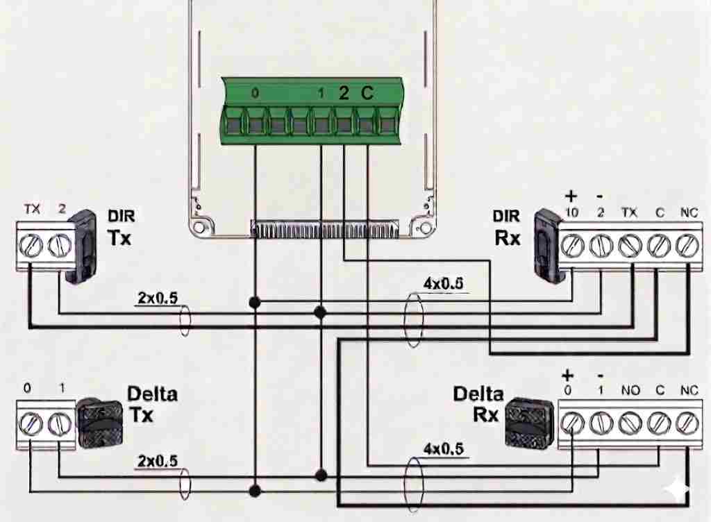

Trenopaolo Inserito: 7 giugno Segnala Share Inserito: 7 giugno Salve a tutti, devo aggiungere una coppia di fotocellule alla scheda in oggetto per un cancello scorrevole, ma non c'è modo di trovare lo schema elettrico dei collegamenti. Sapete orientarmi, grazie. Link al commento Condividi su altri siti More sharing options...
ROBY 73 Inserita: 7 giugno Segnala Share Inserita: 7 giugno Ciao Trenopaolo, 37 minuti fa, Trenopaolo ha scritto: .........ma non c'è modo di trovare lo schema elettrico dei collegamenti. QUI a pag. 50, oppure QUI a pag. 23 del pdf / 21 dello schemario Link al commento Condividi su altri siti More sharing options...
