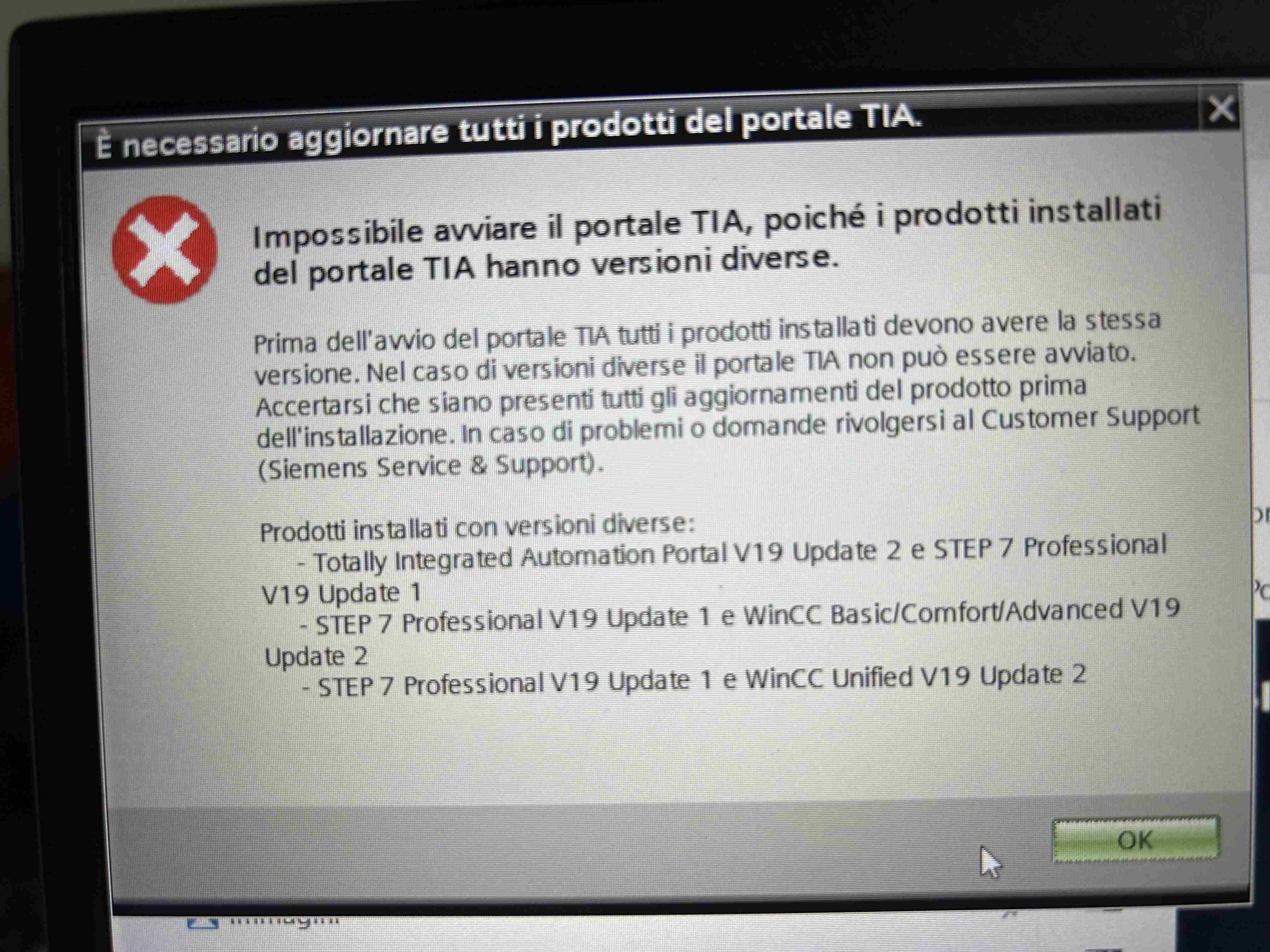

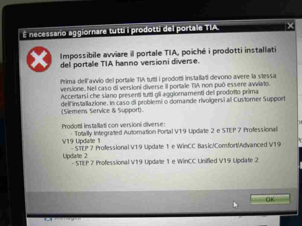

TIA V19 non si avvia più
Da quando ho aggiornato tutto quello che Siemens richiedeva di  aggiornare, TIA V19 non si avvia più.
ed il messaggio di errore è:
"TIA V19 impossibile avviare il portale TIA perché i prodotti installati del portale TIA hanno versioni diverse"
Se vado sui vari strumenti di aggiornamento però mi dice che i vari software Siemens sono tutte aggiornate.
Come si risolve???
Mattia Spoldi
per qualche motivo sembra che non ti abbia fatto l'upgrade di step7 alla v19 update 2,
o ti riscarichie e reinstalli tutto oppure provi ad andare nella tua cartella dei download, ci dovrebbe essere una cartella simatic, dentro dovresti trovare i file degli aggiornamenti, prova a a reinstallarli
qui il link alla iso del tia 19 update 2
https://support.industry.siemens.com/cs/attachments/109925643/Totally_Integrated_Automation_Portal_V19_Upd2.iso
Modificato: da Mattia Spoldi
