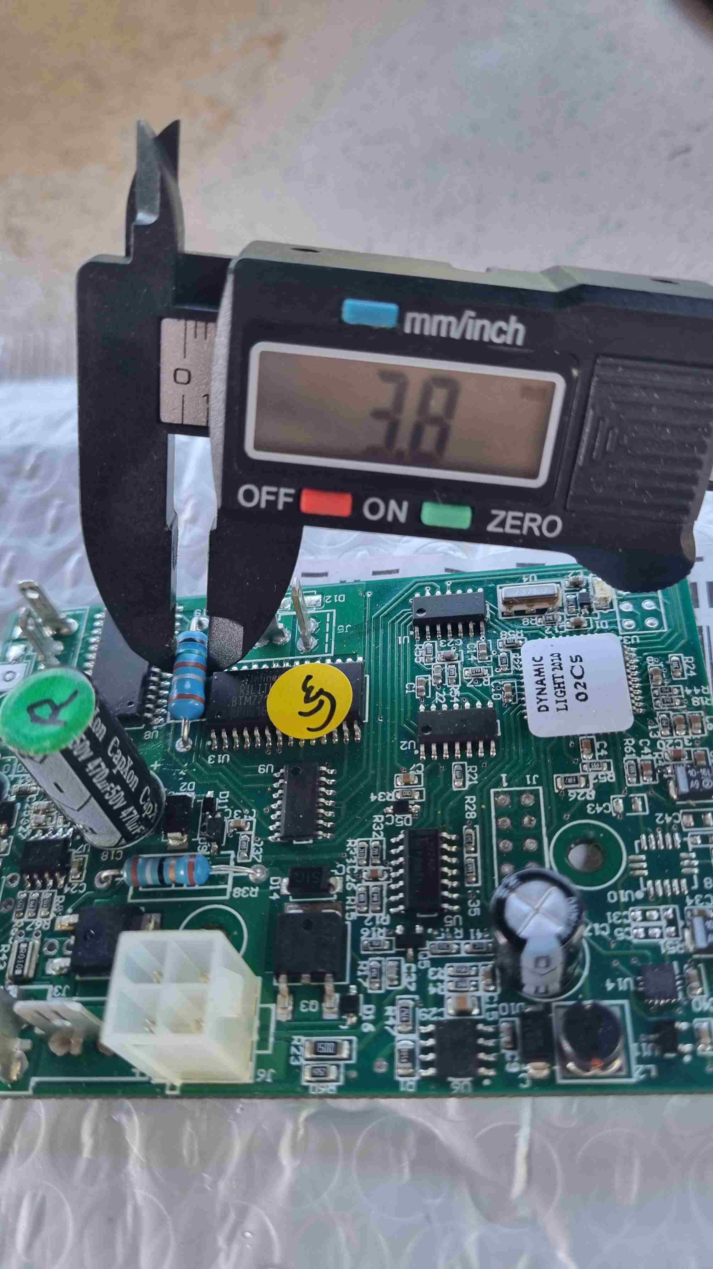

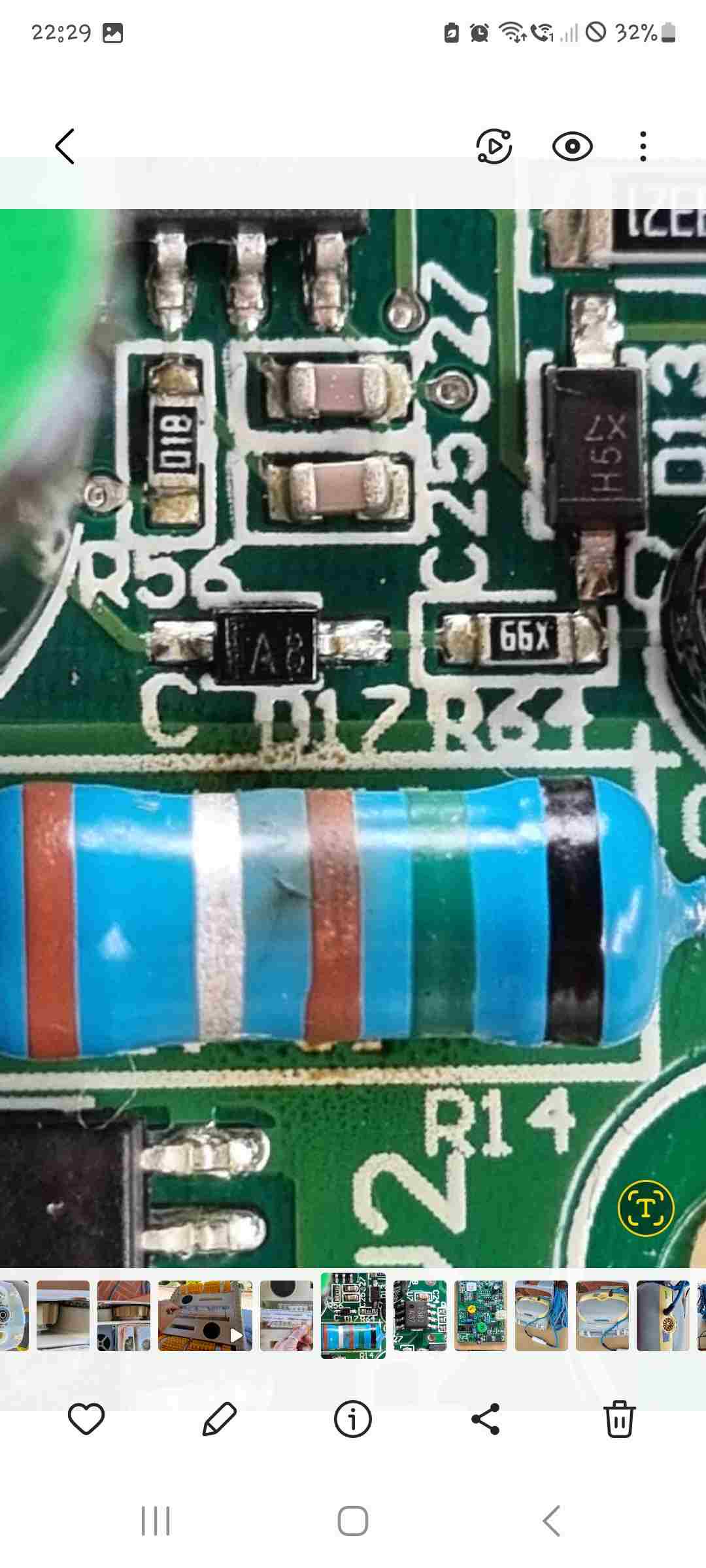

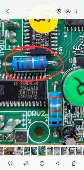

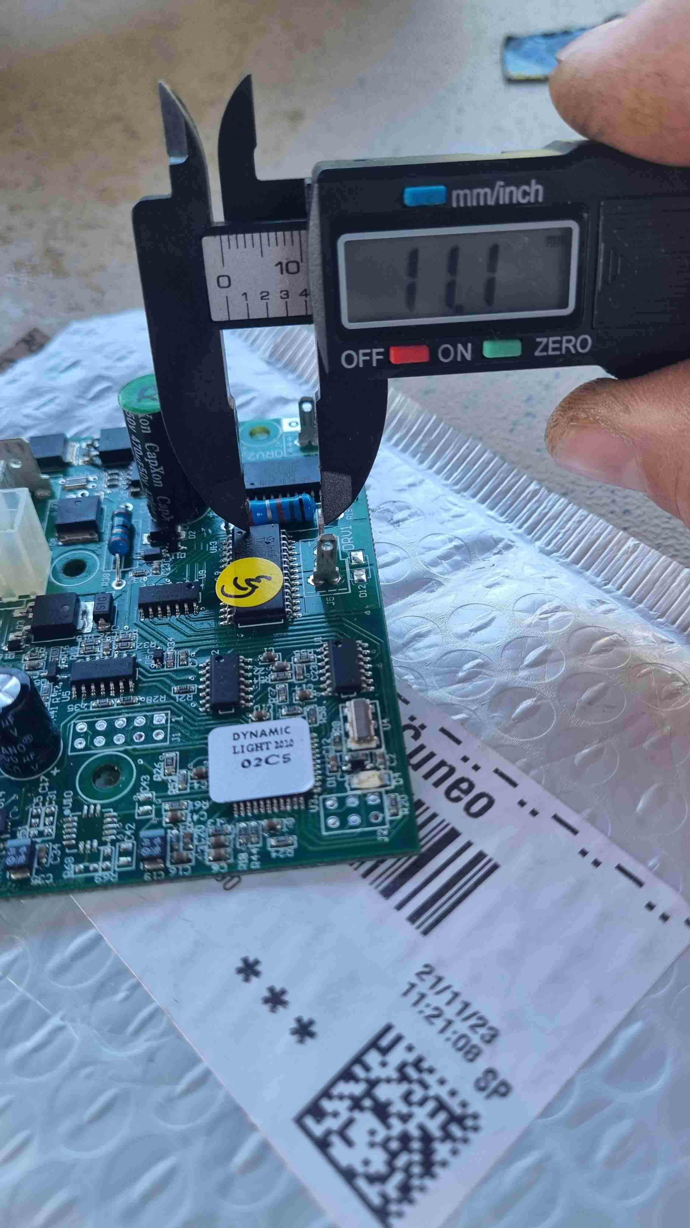

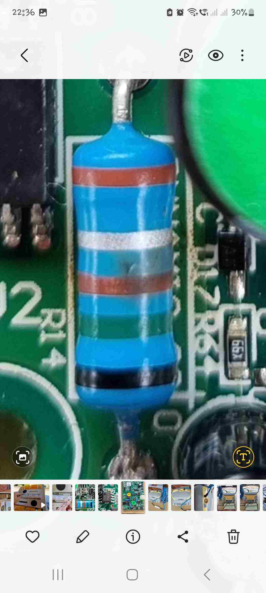

ilgeoivan Inserito: 9 giugno 2024 Segnala Inserito: 9 giugno 2024 buona sera a tutti sono a chiedervi qual e' il valore di questa resistenza?in rete non ho trovato nulla!grazie per la risposta!
giacomo56 Inserita: 10 giugno 2024 Segnala Inserita: 10 giugno 2024 Dovrebbe essere da 0,52 Ohm +/- 2% con i colori nero-verde-rosso-argento-rosso. Ciao.
ilgeoivan Inserita: 10 giugno 2024 Autore Segnala Inserita: 10 giugno 2024 non riesco a trovare questa resistenza da 0.52 ohm con quale altra resistenza puo essere sostitita allego dimensioni.grz
Dumah Brazorf Inserita: 10 giugno 2024 Segnala Inserita: 10 giugno 2024 (modificato) Magari è marrone più che rosso, 0.51Ohm 1% cicciotta così sarà da almeno 1/2W, forse 1W. L'hai misurata? E' interrotta? Modificato: 10 giugno 2024 da Dumah Brazorf
ilgeoivan Inserita: 10 giugno 2024 Autore Segnala Inserita: 10 giugno 2024 6 ore fa, Dumah Brazorf ha scritto: Magari è marrone più che rosso, 0.51Ohm 1% cicciotta così sarà da almeno 1/2W, forse 1W. L'hai misurata? E' interrotta? no i colori sono quelli elencati per che a sx c e ne una uguale,purtroppo col mio tester leggendo le 2 resistenze leggono 0 ohm
Dumah Brazorf Inserita: 10 giugno 2024 Segnala Inserita: 10 giugno 2024 (modificato) Quindi vanno ancora bene. Modificato: 10 giugno 2024 da Dumah Brazorf
ilgeoivan Inserita: 12 giugno 2024 Autore Segnala Inserita: 12 giugno 2024 Il 10/6/2024 alle 22:43 , Dumah Brazorf ha scritto: Quindi vanno ancora bene. no ci sono 2 resistenze e 1 e scoppiata
