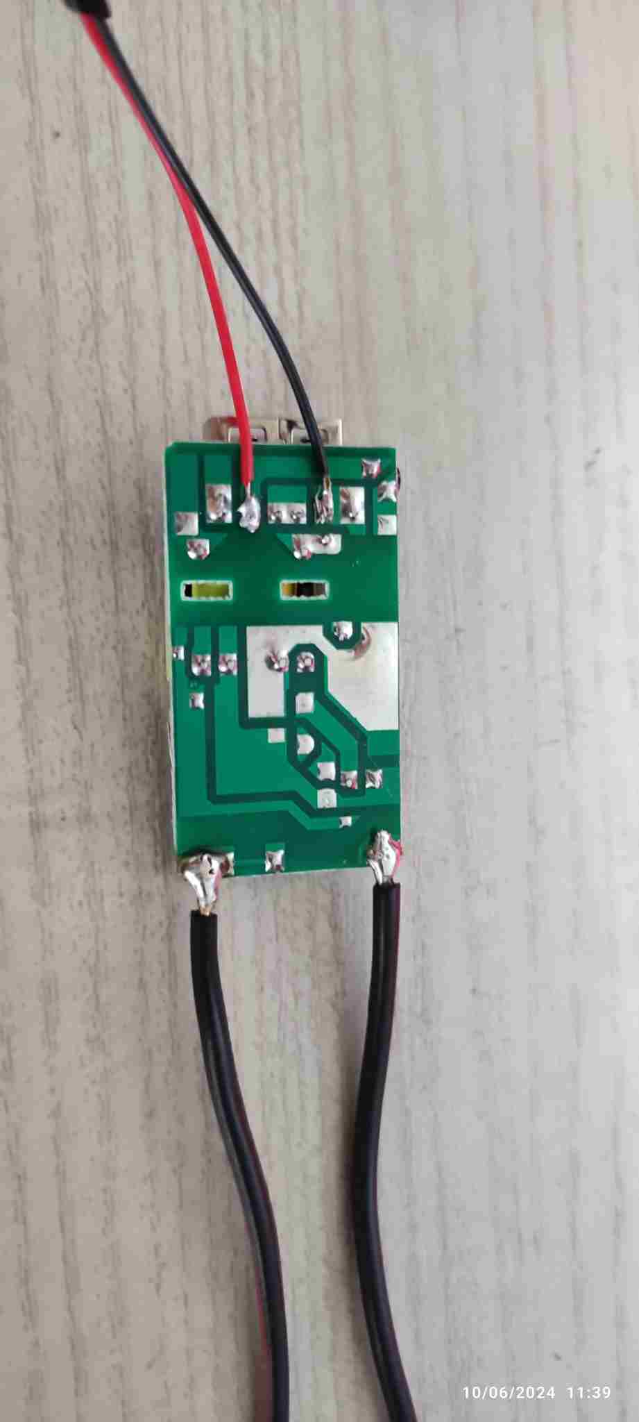

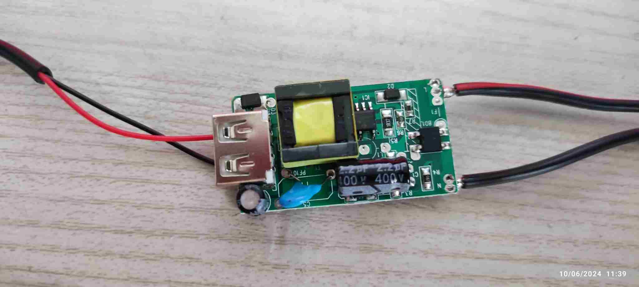

Nastro, e trasformatore 220v
Ciao
Ho dovuto miniaturizzare un carica cellulare 220/5v, per farcelo restare in uno spazio ristretto, per ogni evenienza di sicurezza e dissipazione del calore, vorrei sapere se con un giro di nastro starei più al sicuro, prevalentemente per la dissipazione, dato che inizia la stagione estiva, poi l’utilizzo è continuativo, segue foto dell'interfaccia smontata e saldata sulle entrare ed uscite, grazie delle vostre, ciao
ImmagineWhatsApp2024-06-10ore11_48.36_b6eab0c9.thumb.jpg.a0512ee72de0add8bc740b3ba9dd5c4b.jpgImmagineWhatsApp2024-06-10ore11_48.36_399dc8dc.thumb.jpg.f6b9c2be0ba1c05720c94bf0d410a739.jpg
Se intendi con "giro di nastro", del nastro isolante, peggioreresti lo scambio termico, quindi è da evitare. Eventualmente pratica dei fori nel contenitore, così da facilitare lo scambio di aria.
ok, mi da da pensare a questo punto per dei corto circuiti, e rischioso metterla in cassetta nuda l'interfaccia?
2 ore fa, Eolox ha scritto:
e rischioso metterla in cassetta nuda l'interfaccia?
Se il contenitore è di materiale isolante non c'è alcun pericolo, se è di materiale metallico bisogna isolare le pareti del contenitore.
e  una cassetta 503-e della ticino, all'interno ci trovi fili da uno emmezzo, una presa e basta... penso che devo essere sfigato per un corto...
58 minuti fa, Eolox ha scritto:
penso che devo essere sfigato per un corto...
«Se qualcosa può andare storto, lo farà»
Legge di Murphy
Modificato: da NovellinoXX
più che altro devi ricordare a tutti che li dentro c'è roba a 230V scoperta.. io di solito apro le 503 anche senza togliere corrente al generale se non necessario, in un caso del genere va fatto e te lo devi ricordare tu.
insomma non è una bella cosa, equivale a lasciare le giunte in una derivazione senza cappuccio.
Modificato: da reka
Dumah Brazorf
Idea folle.
Senza contare che potrebbero metterci le mani altre persone.
non è un idea folle, contando che e casa mia e nessuno si mette ad smanettare... La preoccupazione è che non prenda fuoco o succedano altre fesserie...
Modificato: da Eolox
3 ore fa, Eolox ha scritto:
La preoccupazione è che non prenda fuoco o succedano altre fesserie...
Beh stai iniziando maluccio però...vedo anche la classica piattina audio usata per i 230v..ma non dirmi che tutto questo ti serve al posto di un classico frutto USB già fatto e pronto..
3 ore fa, Eolox ha scritto:
La preoccupazione è che non prenda fuoco o succedano altre fesserie.
Ma ti immagini come verrebbe la realizzazione pratica ?
Una 503 con una presa al centro. Quel circuito dovrebbe stare a DX o SX della presa, come lo fissi?
su quel circuito non c'e' nemmeno un ancoraggio meccanico.
Ammesso che tu lo voglia "buttare" volante nella 503 e' facilissimo che vada a toccare qualche parte
sotto tensione della presa se non metti un settore di separazione o magari finire infilzato da una delle due viti di fissaggio della placca.
Modificato: da NovellinoXX
È una candidatura(anche se le elezioni sono appena terminate), per apparire, nel "Bestiatio degli impianti elettrici"?
mi state facendo riflettere sulle problematiche ok, ma soluzioni zero, metto una guaina termo restringente a tutta l'interfaccia? Quella che si scalda con il cannello, bella spossa, sempre se non arrivi anche l'interfaccia ad alte temperature....
21 minuti fa, Eolox ha scritto:
mi state facendo riflettere sulle problematiche ok, ma soluzioni zero
Ma perchè non compri uno di quei frutti già belli e pronti fatti come si deve?
Forse alla fine spendi meno.
Modificato: da NovellinoXX
42 minuti fa, Eolox ha scritto:
...ma soluzioni zero, metto una guaina termo restringente a tutta l'interfaccia?
E termicamente isolante più del nastro anche se, come soluzione per l'isolamento, è più sicura del "giro di nastro".
La soluzione te l'ha data Novellinoxx.
non la ho a portata di mano, una dissipazione ideale credo sia senza niente, staro attento in cassetta data la grossa miniaturizzazione dell'interfaccia, a non toccare fili esterni, e soprattutto parlando all’avvolgimento, dai puoi chiudere, ciao, buona giornata e buon lavoro a tutti!
