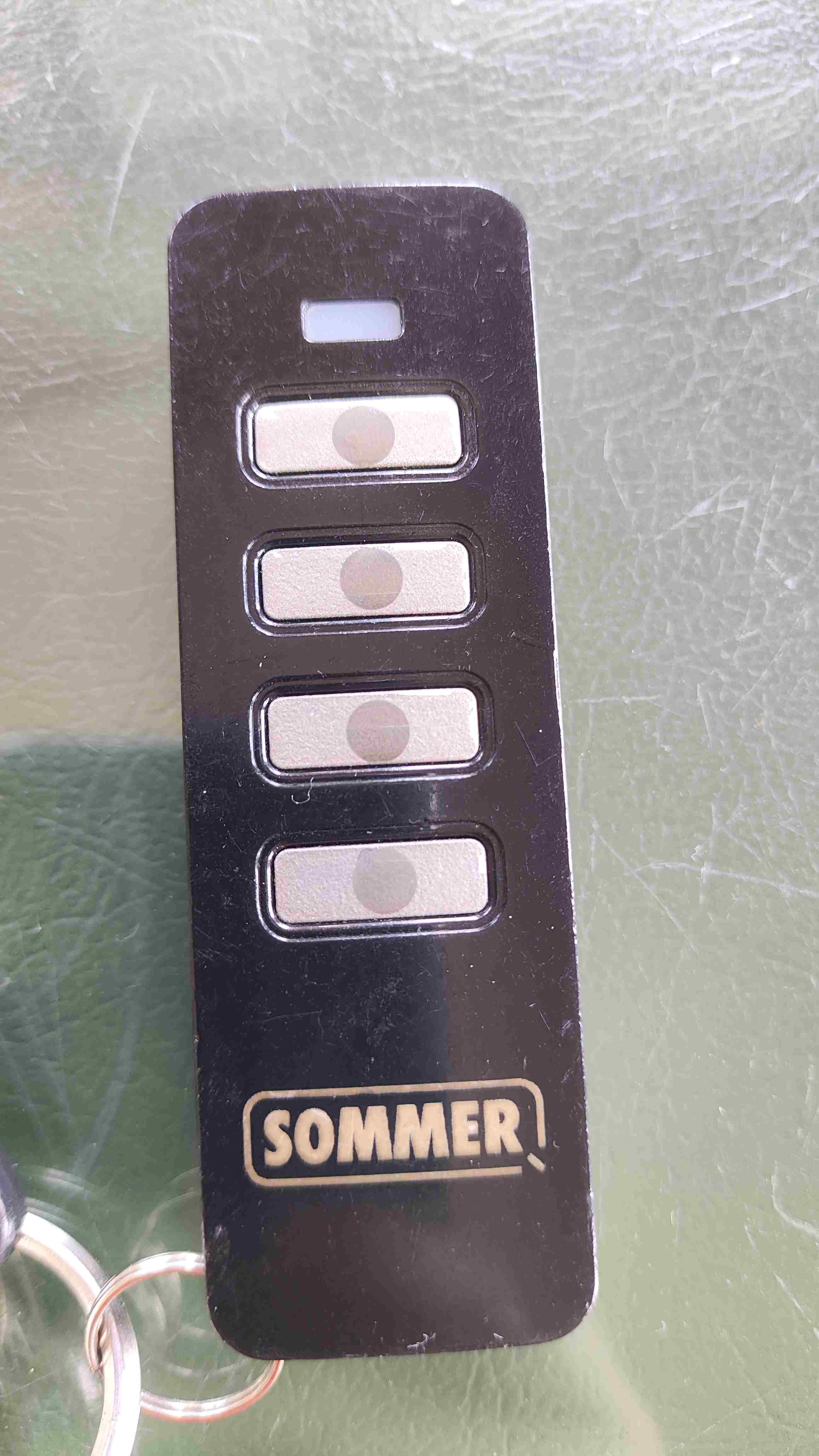

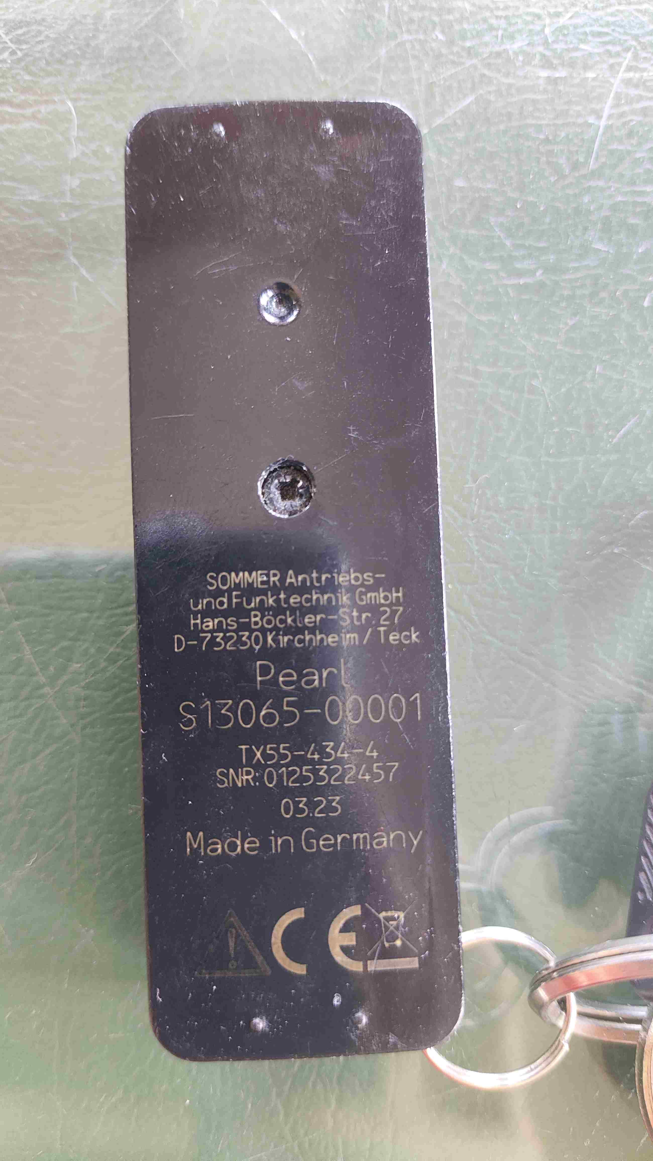

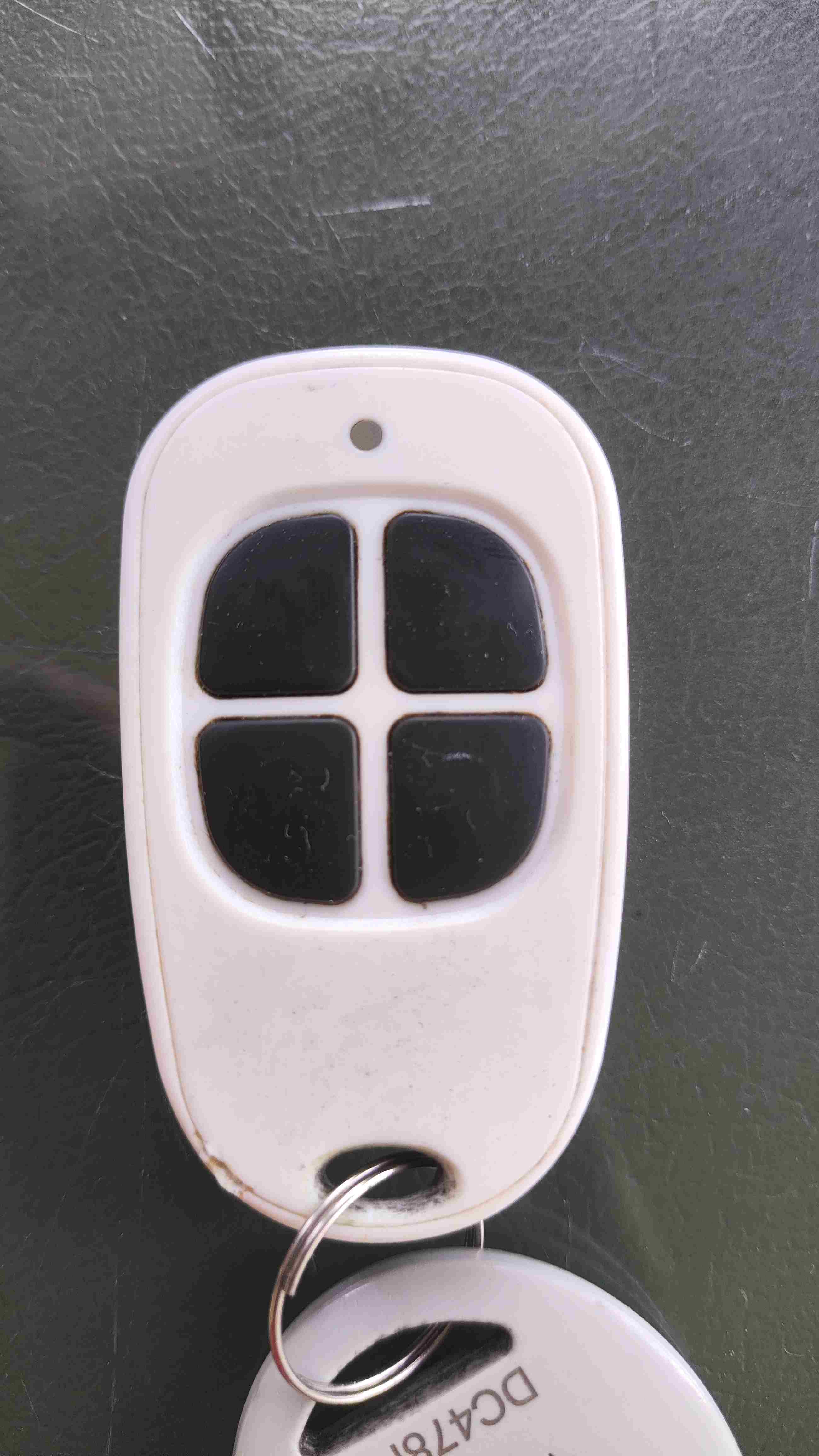

diablos872001 Inserito: 10 giugno 2024 Segnala Inserito: 10 giugno 2024 Buongiorno a tutti. Vi chiedo un aiuto, sempre che sia fattibile. Praticamente ho un telecomando SOMMER nero 4 pulsanti, led arancio, modello Pearl S13065-00001 a 434Hz come da foto rontre/retro. Funzionante senza problemi, su 4 tasti uso i primi 3 per cancello elettrico e due sezionali garage. Vorrei duplicarlo su un vecchio in mio possesso, quello bianco in foto, e qui non so se è fattibile. Penso sia anche lui un 434Hz e ho trovato come resettarlo ovvero: - tenere premuto tasto 1 e 2 - quando smette di lampeggiare il led mollare il tasto 2 (sempre tenendo premuto il tasto 1) e poi premere il tasto 2 per 3 volte di fila infatti anche il led lampeggia come da guida per reset delle memorie. A questo punto provo a programmare il telecomando bianco tenendo premuto il tasto 1 fino a quando si spegne il led e poi premo il tasto superiore del SOMMER, ma poi non succede nulla, come se non riuscisse la programmazione. Sbaglio io? Oppure la cosa non è fattibile? Ringrazio in anticipo per l'aiuto
