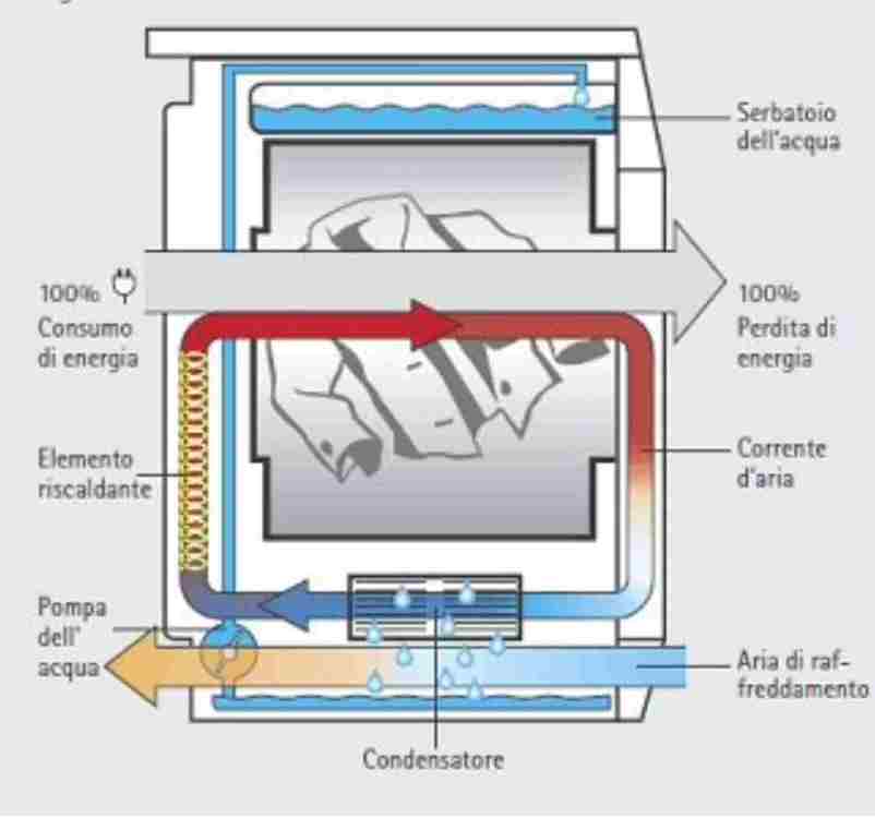

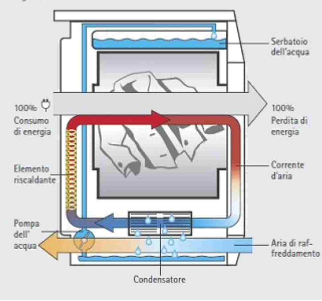

Rogagold Inserito: 10 giugno Segnala Share Inserito: 10 giugno Ciao a tutti e grazie per quello che fate, aiutare. Ho rifatto la scheda di una zoppas, ma non so il verso di rotazione del cestello. Ora sto facendo girare cestello in modo tale che l'aria calda esca dai fori posteriori del cestello e vada sui capi, è giusto? In pratica ora mi esce aria dal motore, va sulle resistenze e poi entra nel cestello. Giusto cosi? Link al commento Condividi su altri siti More sharing options...
Ganimede77 Inserita: 10 giugno Segnala Share Inserita: 10 giugno 9 minuti fa, Rogagold ha scritto: In pratica ora mi esce aria dal motore, va sulle resistenze e poi entra nel cestello. Giusto cosi? Si, comunque ogni tanto deve invertire Link al commento Condividi su altri siti More sharing options...
michpao Inserita: 10 giugno Segnala Share Inserita: 10 giugno Altrimenti coleresti le ventole, questa le ha di plastica! Link al commento Condividi su altri siti More sharing options...
Rogagold Inserita: 11 giugno Autore Segnala Share Inserita: 11 giugno grazie siete super gentili, anche con immagine! Immaginavo che era cosi. Non conosco l'asciugatrice come lavorava da nuova, e mi son venuti dubbi perchè ci sono peli dappertutto, i filtri non lavorano bene, soglia di ingresso e sportello pieni di peli. I capi e cestello invece sono puliti Lavora molto meglio indesit.. senza pelucchi, solo nel filtro sotto oblò (ne ha solo 1 di filtro), però sotto il cestello dove ci sono i condotti, era un po sporca. Link al commento Condividi su altri siti More sharing options...
Ganimede77 Inserita: 12 giugno Segnala Share Inserita: 12 giugno 22 ore fa, Rogagold ha scritto: e mi son venuti dubbi perchè ci sono peli dappertutto, i filtri non lavorano bene Nella norma, ogni tanto meritano pulizie approfondite. Questa a resistenza è pure facile da pulire, certo che se l'utente non lo fa mai... 22 ore fa, Rogagold ha scritto: Lavora molto meglio indesit.. senza pelucchi Mah.... dipende anche molto dai capi, alcuni sono molto "peluccosi". Link al commento Condividi su altri siti More sharing options...
Rogagold Inserita: 14 giugno Autore Segnala Share Inserita: 14 giugno è pulita è pulita, l'ho pulita tutta, non era sporca. Mi è stata regalata, usata poco, ma la scheda elettronica non andava piu. L'ho rifatta con arduino, e andrà a vita adesso! Mi è venuto dubbio che magari faccio girare troppi secondi il cestello al contrario! Non so cosa fa il programma originale zoppas. Indesit, fa 5 minuti in un senso..poi 15 secondi al contrario. Con zoppas ho fatto stessa cosa ma aumentato a 30 secondi il giro al contario. Link al commento Condividi su altri siti More sharing options...
Ganimede77 Inserita: 14 giugno Segnala Share Inserita: 14 giugno 7 ore fa, Rogagold ha scritto: Mi è stata regalata, usata poco, ma la scheda elettronica non andava piu. L'ho rifatta con arduino, e andrà a vita adesso! LOVE!!! 7 ore fa, Rogagold ha scritto: è pulita è pulita, l'ho pulita tutta, non era sporca. Quelle a poma di calore, sono ingestibili da questo punto di vista, vanno sventrate per pulire condensatore/evaporatore. Lunga vita alle asciugatrici a resistenza! Link al commento Condividi su altri siti More sharing options...
