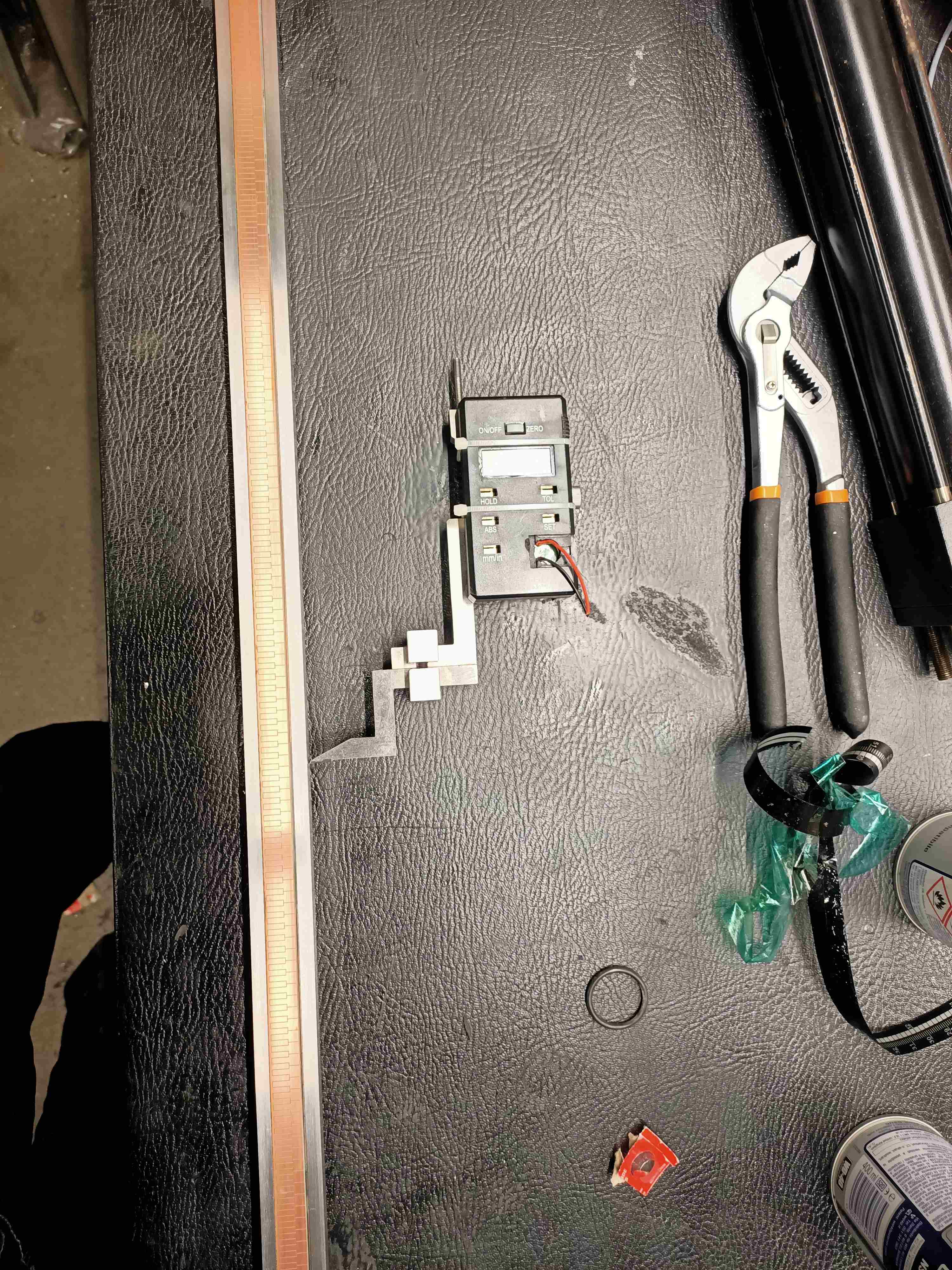

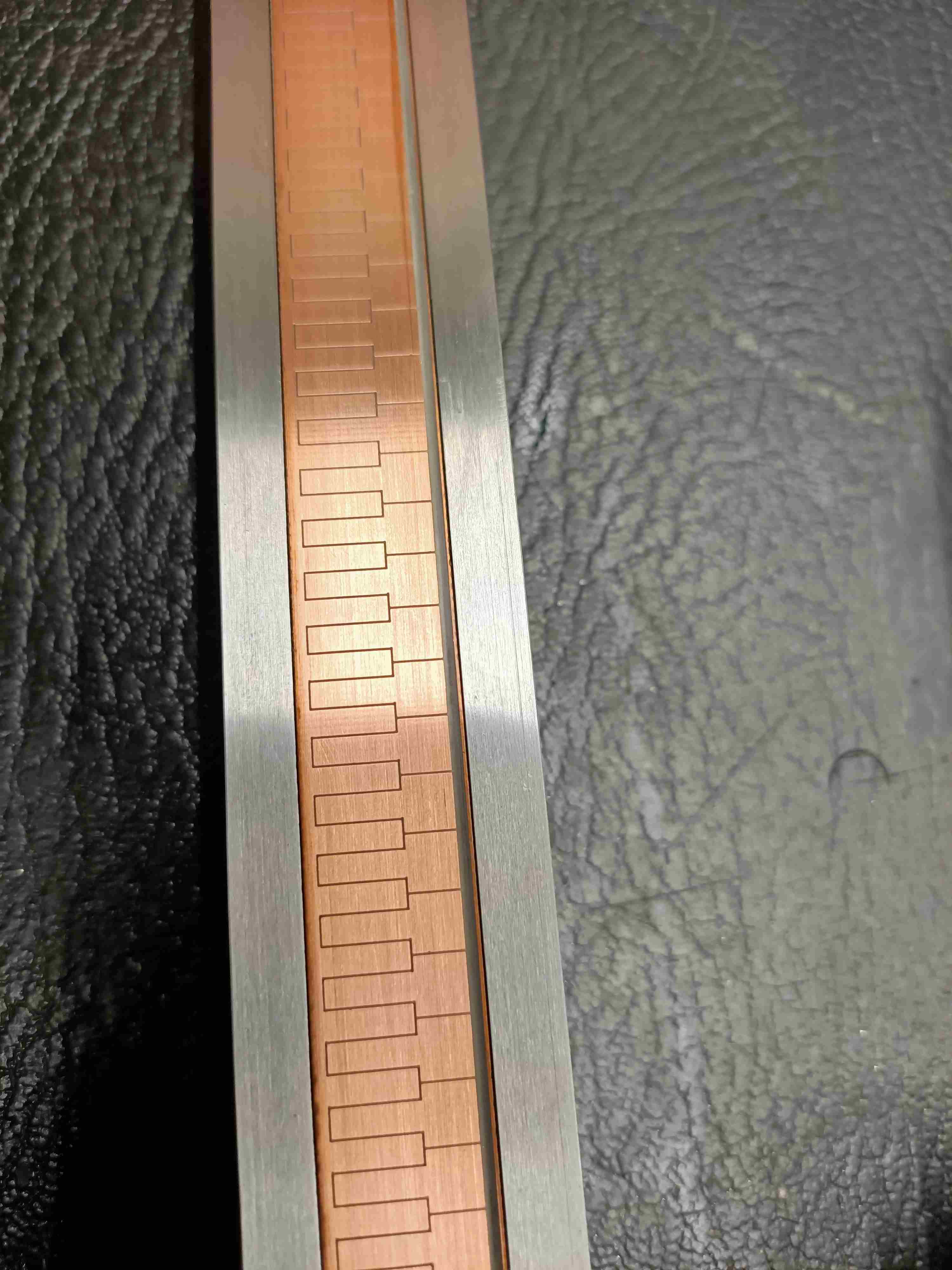

Truschino Digitale
Buonasera a tutti,
ho una curiosità molto veloce e sicuramente di facile spiegazione per molti di questo forum :
su quale sistema si basa il rilevamento della posizione del truschino digitale come quello riportato
nelle foto in allegato?
Grazie mille in anticipo per le risposte
Giulio.
Grazie mille, bel video anche se l'inglese è piuttosto stretto.
Essendo quindi un sistema "a strisciamento" non posso certo paragonarlo
a una riga ottica o encoder... forse piuttosto ad un inductosyn?
59 minuti fa, giulio1982 ha scritto:
forse piuttosto ad un inductosyn?
No, funziona capacitivamente.
Sembra strano, ma convertito elettronicamente, funziona allo stesso modo del nonio meccanico.
Sulla parte fissa ci sono delle placchettine conduttive che formano una delle due superfici di un condensatore della dimensione X
Sul cursore ci sono una serie di 4 placchette che costituiscono insieme l'altra superfice del condensatore, ma nella dimensione sono = X- risoluzione misura.
Quando le 4 placchette del cursore sono perfettamente allineate alla placchetta della parte fissa si ha la massima capacità.
Nelle altre placchette la capacità sarà minore perchè saranno sfalsate di n * risoluzione.
Con lo scorrimento del cursore il punto la massima capacità si sposterà in base all'allineamento delle varie placchettine.
Poi, elettronicamente e' facile convertire e visualizzare la misura.
L'ho spiegata alla meglio, spero di essermi fatto capire.
Nel video postato e' tutto più chiaro; ce n'era uno migliore ma non sono riuscito a ripescarlo.
Modificato: da NovellinoXX
7 ore fa, NovellinoXX ha scritto:
No, funziona capacitivamente.
Sembra strano, ma convertito elettronicamente, funziona allo stesso modo del nonio meccanico.
Sulla parte fissa ci sono delle placchettine conduttive che formano una delle due superfici di un condensatore della dimensione X
Sul cursore ci sono una serie di 4 placchette che costituiscono insieme l'altra superfice del condensatore, ma nella dimensione sono = X- risoluzione misura.
Quando le 4 placchette del cursore sono perfettamente allineate alla placchetta della parte fissa si ha la massima capacità.
Nelle altre placchette la capacità sarà minore perchè saranno sfalsate di n * risoluzione.
Con lo scorrimento del cursore il punto la massima capacità si sposterà in base all'allineamento delle varie placchettine.
Poi, elettronicamente e' facile convertire e visualizzare la misura.
L'ho spiegata alla meglio, spero di essermi fatto capire.
Nel video postato e' tutto più chiaro; ce n'era uno migliore ma non sono riuscito a ripescarlo.
Perfetto era questo che volevo capire.
Grazie infinite per il tuo tempo, magari con calma sarebbe bello vedere anche
l'altro video di cui parli.....nel frattempo approfondisco allora questo "sistema capacitivo".
Giulio
