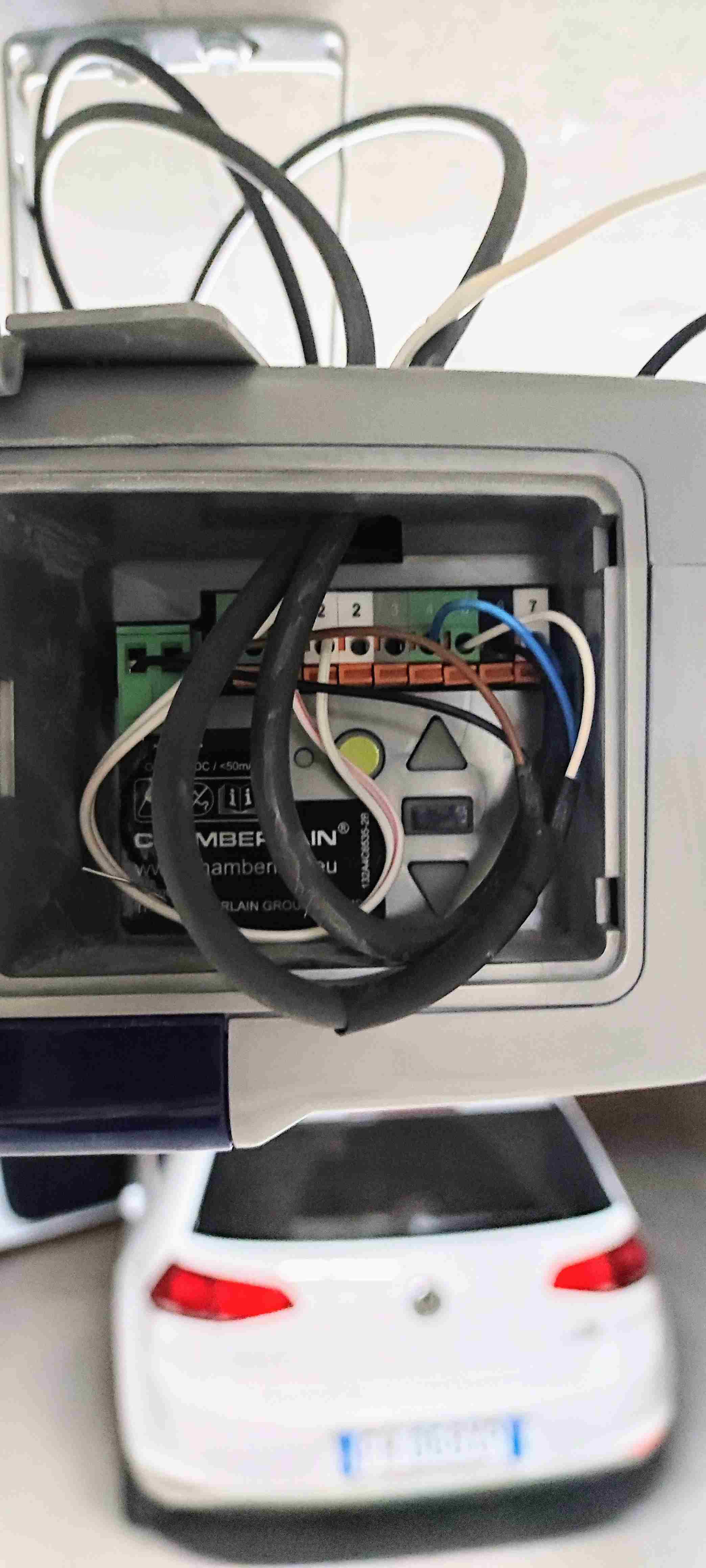

Roberto_354 Inserito: 11 giugno 2024 Segnala Inserito: 11 giugno 2024 Ciao a tutti. Ho intenzione di installare nel mio automatismo della basculante garage un "chamberlain ml700ev". Un'antenna esterna al garage di modo da poterlo aprire ad una distanza superiore da quella che mi permette l'antennina (il filo nero che sbuca dalla scocca) installata di default. Ho già acquistato l'apposita antenna da 868 Mhz con il suo cavetto rg58, soltanto che non riesco a rimediare lo schema di collegamento alla morsettiera (allego foto). E non ho nessun connettore coassiale nell'automatismo. Sapreste darmi una dritta su come collegarla? Grazie p.s. i morsetti già occupati sono alimentazione fotocellule e relativo NC - pulsante fisico di apertura/chiusura e il lampeggiante
patatino59 Inserita: 11 giugno 2024 Segnala Inserita: 11 giugno 2024 Segui il filo nero di antenna e vedi come e dove è collegato. Dalla foto non si capisce, ma potrebbe essere sul primo polo del connettore verde a sinistra ? Se è così, molto probabilmente al secondo morsetto vuoto va la calza del cavo coassiale, e il polo caldo al posto del filo nero, sul primo morsetto..
Roberto_354 Inserita: 11 giugno 2024 Autore Segnala Inserita: 11 giugno 2024 (modificato) In effetti credo che la cosa migliore sia aprirlo e vedere dov'è saldata l'antennina nera Modificato: 11 giugno 2024 da Alessio Menditto Eliminato quote
