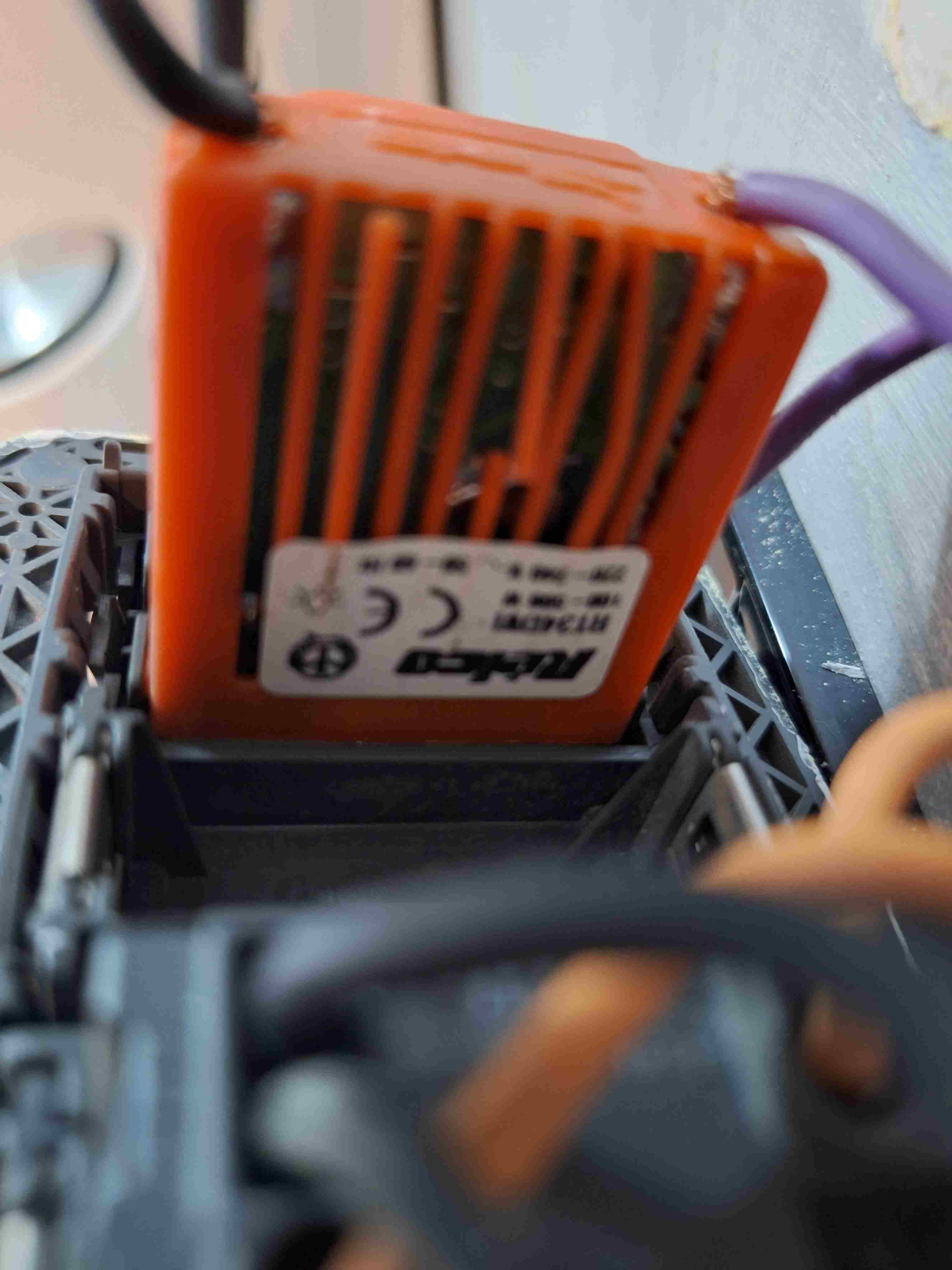

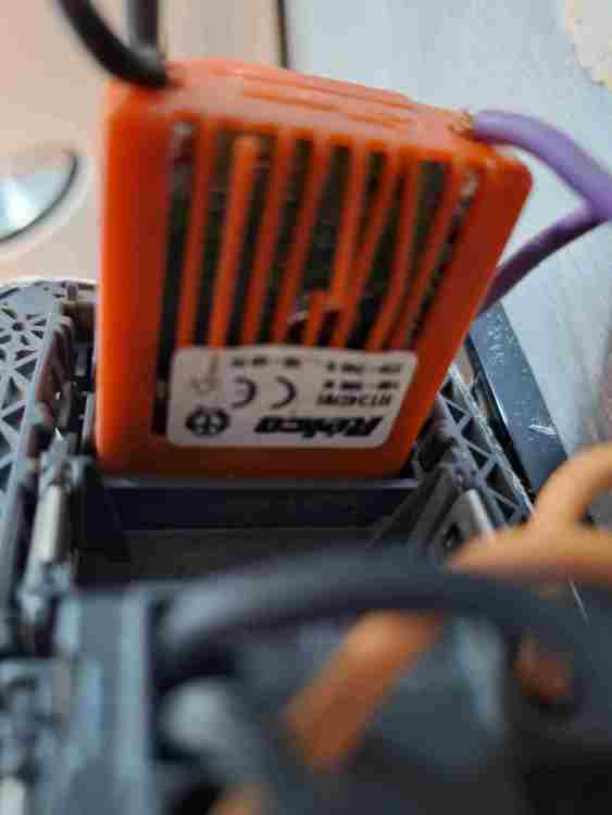

Claudiovis Inserito: 11 giugno 2024 Segnala Inserito: 11 giugno 2024 Di due deviatore di cui uno con drimmer che comandano un punto luce ho sostituito il deviatore avendo così due comandi a tasto.appena ho dato corrente si è accesa la lampada ma poi lentamente si è spenta.non c'è stato verso di farla funzionare.ho rimesso di nuovo il tasto con con il drimmer ed si è accesa di nuovo normalmente.p.s. le connessioni le ho fatte dedeli alle foto scattate prima di smontare i fili.cosa potrei provare grazie.
Livio Orsini Inserita: 11 giugno 2024 Segnala Inserita: 11 giugno 2024 Dai almeno qualche informazione sul modello e marca del dimmer, altrimenti è necessaria la sfera mdi cristallo per capire con che cosa si hqa a che fare.
Claudiovis Inserita: 11 giugno 2024 Autore Segnala Inserita: 11 giugno 2024 Hai ragione si tratta di un drimmer/deviatore vimar idea che fa coppia con un altro deviatore vimar idea.all uscita del drimmer porta anche credo sia un fusibilr
patatino59 Inserita: 11 giugno 2024 Segnala Inserita: 11 giugno 2024 Da quello che scrivi sembrerebbe che hai usato un interruttore al posto di un pulsante, e questo spiegherebbe l'andamento della luminosità allo scatto del suddetto interruttore.
Claudiovis Inserita: 11 giugno 2024 Autore Segnala Inserita: 11 giugno 2024 Si il deviatore che ho messo è a tasto cosa dovrei mettere considerando che non ho visto deviatore a pulsante della vimar idea
Livio Orsini Inserita: 11 giugno 2024 Segnala Inserita: 11 giugno 2024 1 ora fa, Claudiovis ha scritto: considerando che non ho visto deviatore a pulsante della vimar idea Devi usare un semplice pulsante monostabile, un deviatore a pulsante o un interruttore a pulsante. Il pulsante monostabile è sempre con contatto aperto, quando lo premi chiudi il contatto e quando rilasci il contatto si apre.
Claudiovis Inserita: 11 giugno 2024 Autore Segnala Inserita: 11 giugno 2024 Capito ma il pulsante o tasto ha du fili il drimme ne ha tre. Mi fate vedere anche solo uno schema unificare grazie
Maurizio Colombi Inserita: 11 giugno 2024 Segnala Inserita: 11 giugno 2024 3 ore fa, Claudiovis ha scritto: Mi fate vedere anche solo uno schema unificare grazie Ma è così difficile inserire una scritta con il codice di questo benedetto "drimmer"? Fai uno sforzo! Alla fine sono 5 numeri: un 16 seguito da altri tre... e se ti va male una lettera.
Livio Orsini Inserita: 12 giugno 2024 Segnala Inserita: 12 giugno 2024 12 ore fa, Claudiovis ha scritto: ma il pulsante o tasto ha du fili il drimme ne ha tre. Mi fate vedere anche solo uno schema unificare grazie Se non dai indicazioni sul tipo di dimmer che stai usando (marca e modello) come possiamo aiutarti? te lo sto chiudendo dal primo messaggio, ma sembra sia un segrto di stato! Comunque è corretto che il dimmer abbia 3 fili: uno per il comando (pulsante), un altro per l'alimentazione ed il terzo al carico.
NovellinoXX Inserita: 12 giugno 2024 Segnala Inserita: 12 giugno 2024 Devi cercare DIMMER, se continui a cercare con la parola DRIMMER e' ovvio che non trovi informazioni. ti esco fuori i trapanini della Dremmel
Claudiovis Inserita: 12 giugno 2024 Autore Segnala Inserita: 12 giugno 2024 Si tratta di un dimmer deviatore vimaridea a coppia con un deviatore sempre dimmer vimaridea
ROBY 73 Inserita: 12 giugno 2024 Segnala Inserita: 12 giugno 2024 Ciao Claudiovis, guarda QUI e anche QUI quanti dimmer produce la VIMAR, per poi non pensare che magari il tuo possa essere anche un fuori catalogo e quindi non essere nei due link sopra. Se non ti decidi a dirci l'articolo preciso, oppure ancora meglio farci vedere come hai fatto i collegamenti tramite foto, non ne verremo mai a capo, poi vedi tu, la luce è a casa tua, a noi invece funziona benissimo ☺️
Livio Orsini Inserita: 13 giugno 2024 Segnala Inserita: 13 giugno 2024 Alleluja! Gaudium magnum habemus modellum.😃 Allora dovresti avere 4 morsetti: quello marcato L lo connetti alla fase, Quello marcato W lo connetti alla lampadina e quello marcato P lo connetti al PUlsante. L'altro lato del pulsante lo connetti al neutro, dove connetti anche il morsetto marcato N del dimmer
Claudiovis Inserita: 13 giugno 2024 Autore Segnala Inserita: 13 giugno 2024 Grazie mille grazie a tutti
ROBY 73 Inserita: 13 giugno 2024 Segnala Inserita: 13 giugno 2024 12 ore fa, Claudiovis ha scritto: Modello RT34DVI Quindi, già qui vediamo che non è Vimar, ma un Relco, solo con l'adattatore per i supporti IDEA: https://relcogroup.com/wp-content/uploads/files/foglio-istruzione/components/RM0659-foglio-istruzione.pdf Però adesso mancano le foto dei collegamenti che hai fatto, possibilmente con una definizione migliore di quella sopra in modo che vediamo i numeri dei morsetti. Segui i primi due schemi
