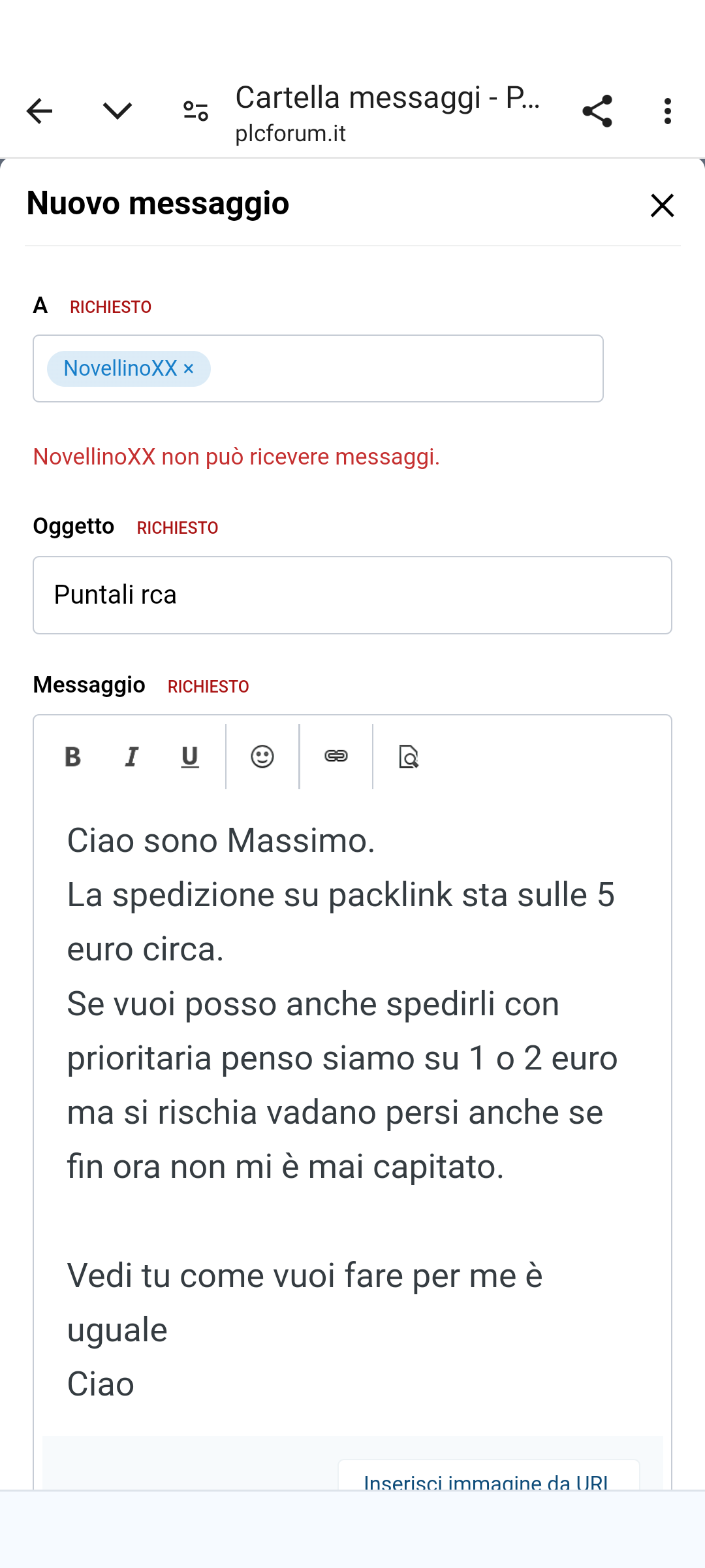

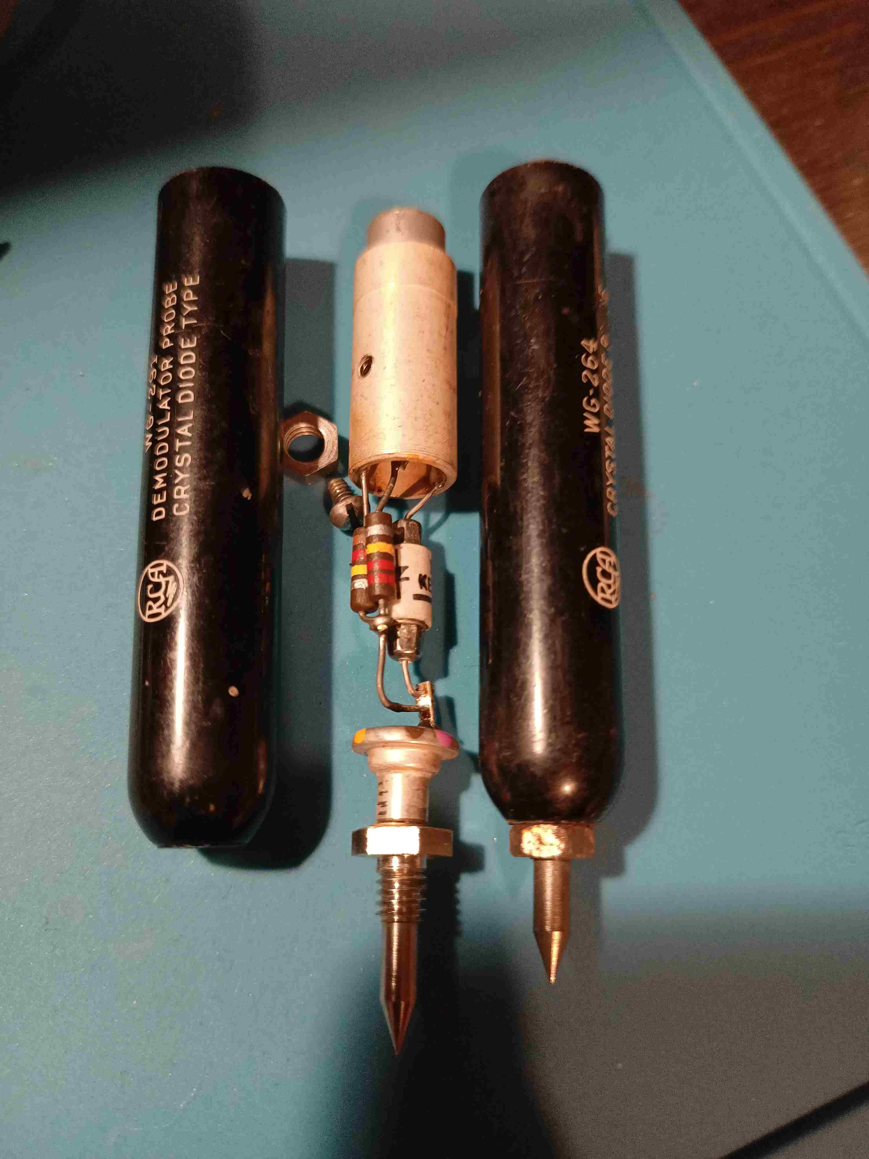

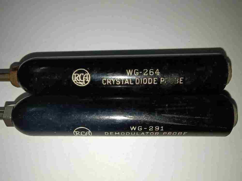

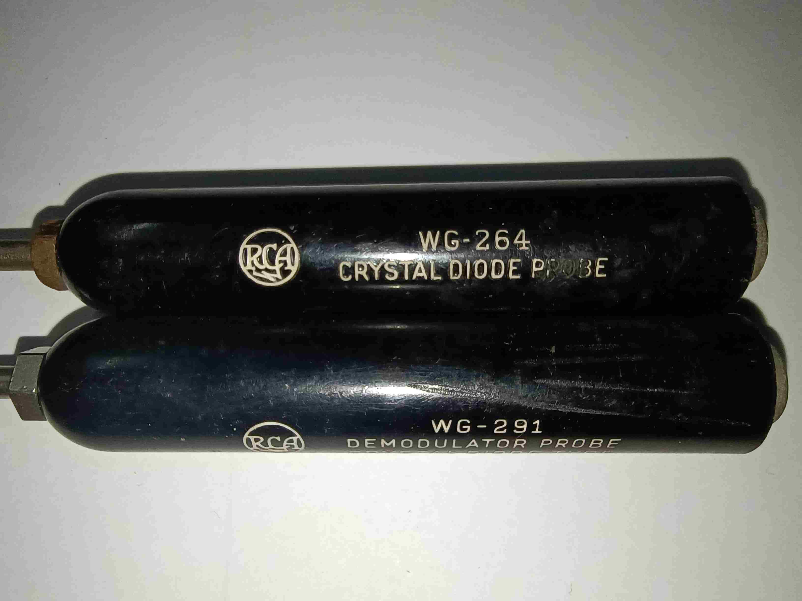

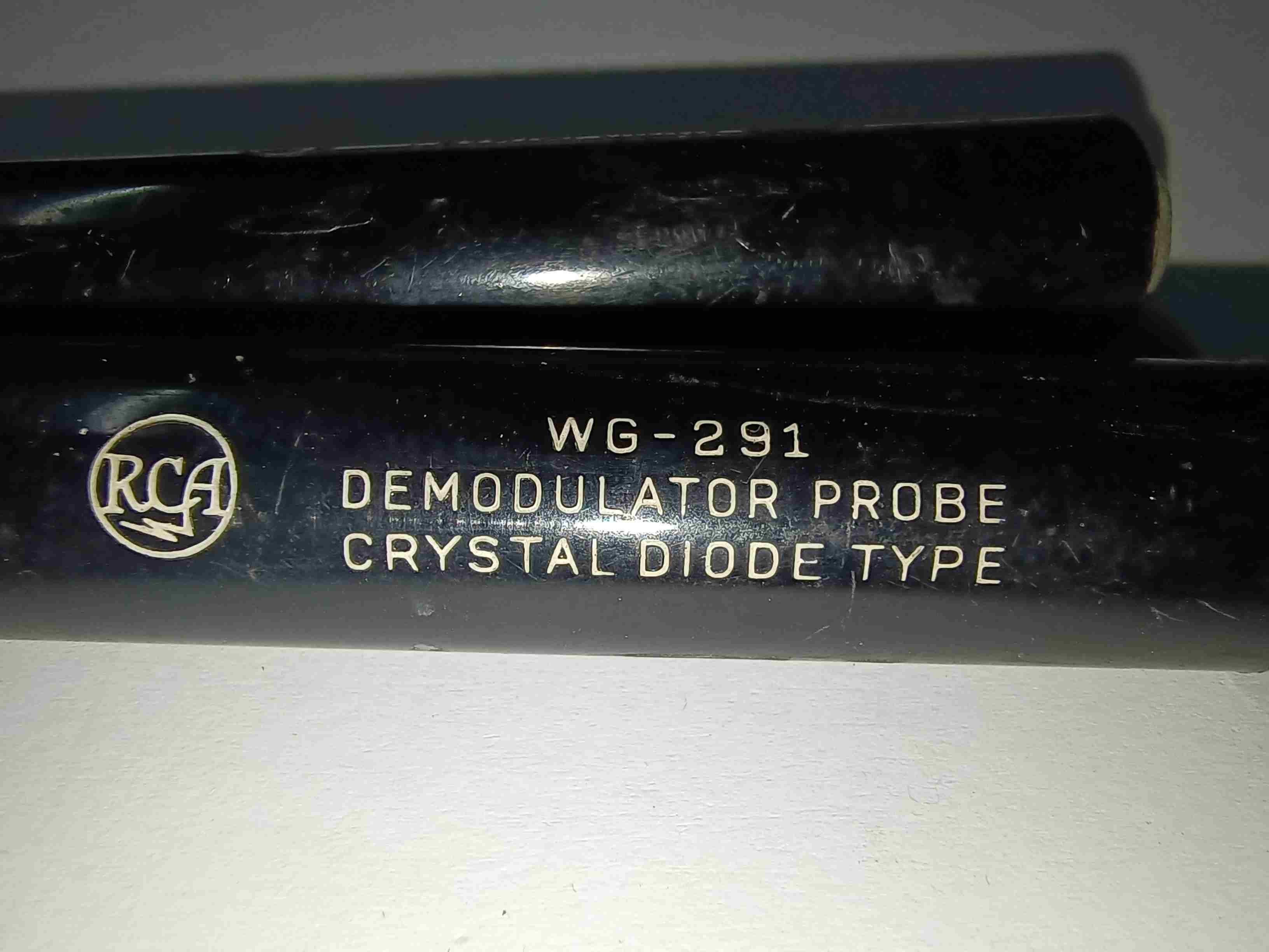

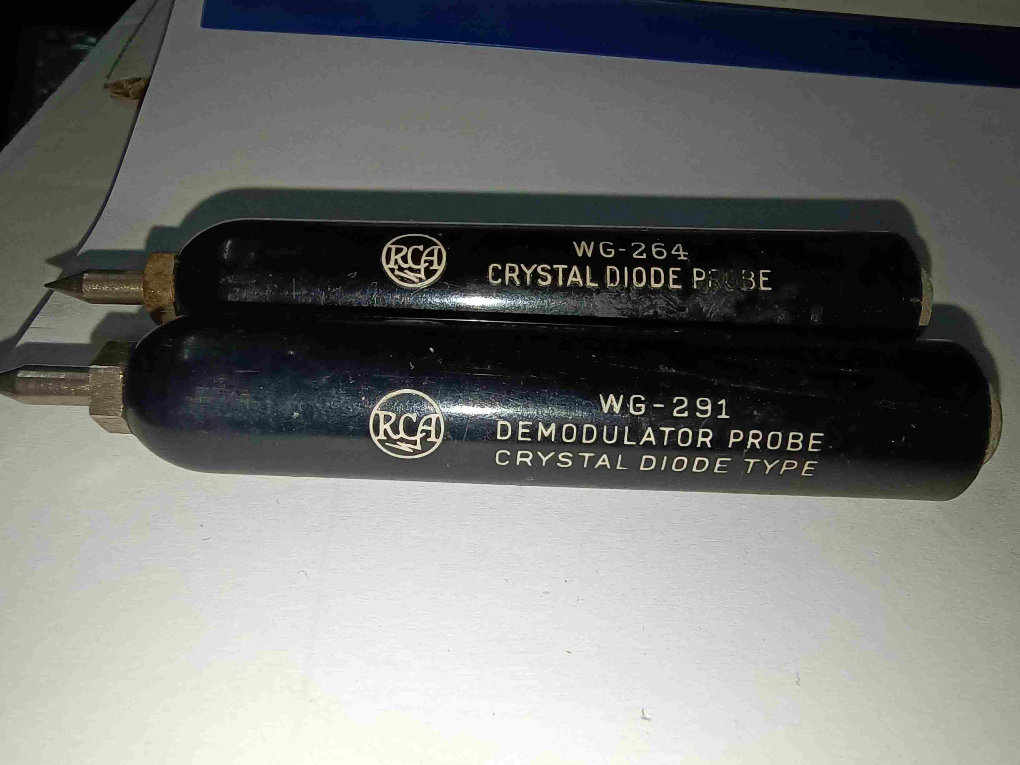

liloeconnie Inserita: 26 giugno 2024 Autore Segnala Inserita: 26 giugno 2024 (modificato) Il 26/06/2024 alle 20:24 , liloeconnie ha scritto: Rifaccio i calcoli.. Expand Vabè le R sono invertite di valori, ma cambia poco Sono 4 da 330 e 3 da 270 comunque no comment! ...troppa fatica. Mi sa che il lavoro (e la vita) di routine non mi hanno fatto molto bene alla salute mentale..😀 Modificato: 26 giugno 2024 da liloeconnie
Livio Orsini Inserita: 27 giugno 2024 Segnala Inserita: 27 giugno 2024 E un po' come uno che sta anni senza fare attività fisica, poi un giorno decide di andare in palestra. All'inizio è una fatica orrenda, con dolori muscolari che permangono per giorni. Poi, pian piano, con l'allenamento le cose migliorano. (Esperienza personale). L'importante è non voler strafare all'inizio e mettersi d'impegno.
Claudio F Inserita: 27 giugno 2024 Segnala Inserita: 27 giugno 2024 (modificato) Quote Rifaccio i calcoli.. Expand Il parallelo di resistenze è l'inverso della somma delle conduttanze (dove la conduttanza è l'inverso della resistenza). Abbiamo 4 conduttanze da 1/330, e 3 conduttanze da 1/270. Quindi R = 1 / ( 4/330 + 3/270 ) = 43 Ω Modificato: 27 giugno 2024 da Claudio F
NovellinoXX Inserita: 27 giugno 2024 Segnala Inserita: 27 giugno 2024 (modificato) Il 26/06/2024 alle 20:53 , liloeconnie ha scritto: Sono 4 da 330 e 3 da 270 Expand Fanno 43 ohm e circa 3W sulle resistenze e 3W sulla ventola. Se la ventola e' da 1.8 W c'e' qualcosa che non va. Modificato: 27 giugno 2024 da NovellinoXX
liloeconnie Inserita: 27 giugno 2024 Autore Segnala Inserita: 27 giugno 2024 (modificato) Il 27/06/2024 alle 04:10 , Livio Orsini ha scritto: E un po' come uno che sta anni senza fare attività fisica, poi un giorno decide di andare in palestra. All'inizio è una fatica orrenda, con dolori muscolari che permangono per giorni. Poi, pian piano, con l'allenamento le cose migliorano. (Esperienza personale). L'importante è non voler strafare all'inizio e mettersi d'impegno. Expand parole sante! dette poi a uno che con il DOMS ci convive da anni. Infatti ho iniziato a calmarmi un pò anche sullo sport...l'età avanza e l'efficienza diminuisce, i dolori aumentano, ma anche qui non mi fermo. Giusto, ci vuole impegno e penso parecchia pratica. Ho fatto un corso online sulla piattaforma Udemy poco tempo fa, di Paolo aliverti, elettronica base, e sicuramente molte nozioni già le sapevo, ma non ho fatto nemmeno 1 degli esercizi proposti. Stessa cosa con un libro che sto leggendo, Piccolo Manuale di elettronica applicata di Raffaele Ilardo, molto bello, ma tutta lettura, nessun esercizio fatto in pratica fin'ora, anche per mancanza di componenti che mi sto procurando man mano. Quindi ovviamente faccio fatica a concretizzare gli schemi, sia miei che di altri. Io penso che dovrò rivedere meglio anche il modo di andare avanti. Teoria e pratica devono andare di pari passo. Meglio poco ma buono. Se vedi il primo posizionamento delle resistenze sulla breadboard(quello con tutti i fili rossi e neri che ponticellano le varie R), è un casino. Poi le ho invertite a 90° ottenendo lo stesso risultato con meno fili, a parte gli altri errori di collegamento...insomma tutte cose che sto facendo ora, e penso che per tutti gli stagisti, quelli che iniziano da zero, la cosa importante sono gli insegnanti che danno il giusto metodo, le dritte, i consigli pratici. Le prove su prove, resistenze bruciate...tutte cose che purtroppo mi mancano (non lavorando in un laboratorio e non avendo nemmeno studiato a scuola questa materia). Comunque non devo diventare un ingegnere, oramai la mia vita lavorativa l'ho fatta. al massimo sarò un pò una "rogna" in giro per i forum. ciao Modificato: 27 giugno 2024 da liloeconnie
liloeconnie Inserita: 27 giugno 2024 Autore Segnala Inserita: 27 giugno 2024 Il 27/06/2024 alle 04:23 , NovellinoXX ha scritto: Fanno 43 ohm e circa 3W sulle resistenze e 3W sulla ventola. Se la ventola e' da 1.8 W c'e' qualcosa che non va. Expand si sono 43 ohm. 3W su tutte o su ognuna delle 7 resistenze? Si la ventola dovrebbe essere da 170mA di assorbimento. Se hai tempo mi manderesti 2 calcoli e 2 righe di spiegazione di quel..."c'è qualcosa che non va"? Il 27/06/2024 alle 04:22 , Claudio F ha scritto: Il parallelo di resistenze è l'inverso della somma delle conduttanze (dove la conduttanza è l'inverso della resistenza). Abbiamo 4 conduttanze da 1/330, e 3 conduttanze da 1/270. Quindi R = 1 / ( 4/330 + 3/270 ) = 43 Ω Expand si sarebbe Rp=1/ 1/r1+1/r2+1/r3....il risultato è quello 43 ohm
NovellinoXX Inserita: 27 giugno 2024 Segnala Inserita: 27 giugno 2024 (modificato) Il 27/06/2024 alle 08:16 , liloeconnie ha scritto: si sarebbe Rp=1/ 1/r1+1/r2+1/r3....il risultato è quello 43 ohm Expand Ok, a questo ci sei arrivato da solo! Qual'è la corrente che scorre nella resistenza equivalente di 43 ohm? Formula legge di Ohm: V=R x I (V = 12V, caduta di tensione ai capi della resistenza) Formula inversa: I=V/R --- 12V / 43 ohm = 0.2857 A Potenza dissipata dalla resistenza equivalente: P = V x I = 12V x 0.2857 = 3.4285 W. ---------------------------------- Sulla ventola avrai la stessa potenza dissipata Perchè la corrente e' la stessa e la tensione e' Vventola = Valim - Vresistenza = 24V - 12V = 12V. Pventola = 3.4285 W ------------------------------- Se la tua ventola e' da 1,8 W sta assorbendo una potenza quasi doppia. Fai una prova: ai capi della ventola inserisci un condensatore da 100uF 35V; quelle ventole hanno un motore brushless e hanno un chip interno che genera inpulsi discontinui nel tempo sui vari poli. Magari e' un errore di misura generato da questi impulsi. Modificato: 27 giugno 2024 da NovellinoXX
liloeconnie Inserita: 27 giugno 2024 Autore Segnala Inserita: 27 giugno 2024 (modificato) Il 27/06/2024 alle 09:21 , NovellinoXX ha scritto: Ok, a questo ci sei arrivato da solo! Qual'è la corrente che scorre nella resistenza equivalente di 43 ohm? Formula legge di Ohm: V=R x I (V = 12V, caduta di tensione ai capi della resistenza) Formula inversa: I=V/R --- 12V / 43 ohm = 0.2857 A Potenza dissipata dalla resistenza equivalente: P = V x I = 12V x 0.2857 = 3.4285 W. Expand calcoli tutti giusti...ma quello che non afferro bene penso sia concettuale. Se la Req dissipa 3,4W ma io ne ho 7 da 2W l'una, vado alla grande, giusto? infatti le 7 R non scaldano molto. Ma non ho capito se è questo il problema, oppure non tornano i calcoli sulla ventola. Dati ventola: V=12V A=170mA=0,17A R=12/0,17=70ohm ...questo valore dovrebbe essere quello della Req calcolata(43), ma che non corrisponde...quindi? "Formula inversa: I=V/R --- 12V / 43 ohm = 0.2857 A" ...a occhio gli sta arrivando quasi il doppio di corrente, ma infatti gli ohm dovrebbero essere 66, non 43. I=12/63=188mA P=12*188=2,256W Come ottengo i 66 ohm? 5 Resistenze da 330 ohm 3-5W ? 1/ 1/330*5 =1/0,015 = 66,6 ohm Ma ieri sera quando ho messo le 4 R da 330 il valore dei V al tester era basso (vedi foto circa 8v) e ho iniziato ad aggiungere una ad una le altre R da 270, fino a metterne 3 e infatti sono arrivato ai 12v circa (4 da 330 + 3 da 270) Quindi non capisco che vuol dire...perchè non corrispondono i calcoli. Potrei capire un pò di differenza, magari dispersione, tester economico etc...ma qui è quasi il doppio (o metà) mi fermo...mi mancano i concetti Modificato: 27 giugno 2024 da liloeconnie
NovellinoXX Inserita: 27 giugno 2024 Segnala Inserita: 27 giugno 2024 (modificato) Il 27/06/2024 alle 09:53 , liloeconnie ha scritto: Quindi non capisco che vuol dire...perchè non corrispondono i calcoli. Expand Non ti tornano i calcoli perchè c'e' qualche problema, la ventola richiede una corrente maggiore di quella che si desume dai dati dichiarati (V e P). O e' un errore di misura o la ventola e' in parte fusa perche l'hai alimentata a 24V Fai la prova del condensatore come ti dicevo nel post precedente. Modificato: 27 giugno 2024 da NovellinoXX
liloeconnie Inserita: 27 giugno 2024 Autore Segnala Inserita: 27 giugno 2024 Il 27/06/2024 alle 10:14 , NovellinoXX ha scritto: Non ti tornano i calcoli perchè c'e' qualche problema, la ventola richiede una corrente maggiore di quella che si desume dai dati dichiarati (V e P). O e' un errore di misura o la ventola e' in parte fusa perche l'hai alimentata a 24V Fai la prova del condensatore come ti dicevo nel post precedente. Expand bonanotte!! non avevo letto nemmeno la seconda e terza parte del tuo post. Sto anche lavorando mentre leggo, mi era sfuggita. Ok, ci può stare che la ventola abbia preso qualche botta, nelle prime prove tempo fa mi si era spenta, stavo mischiando cavi e poli, sicuro gli ho dato i 24v e mi sa anche un breve corto, la davo per morta, poi si è riaccesa. Come i morti viventi, resuscitano ma non sono gli stessi..hehehe cerco di sdrammatizzare un pò...non farci caso. mmmm. Una uguale nuova non ce l'ho, ma ne ho altre da 12v, sicuramente con valori leggermente diversi. Per delle prove dovrebbero andare bene, sempre che ci siano scritti sopra i valori di assorbimento. La prova del condensatore la posso fare, ma lo devo acquistare, non so se ne ho uno con quei valori. Il 27/06/2024 alle 09:21 , NovellinoXX ha scritto: Fai una prova: ai capi della ventola inserisci un condensatore da 100uF 35V; quelle ventole hanno un motore brushless e hanno un chip interno che genera inpulsi discontinui nel tempo sui vari poli. Magari e' un errore di misura generato da questi impulsi. Expand ignoro totalmente (per adesso) tutto quello che è scritto dopo...sugli impulsi etc. appena ho novità ti/vi aggiorno ciao
liloeconnie Inserita: 27 giugno 2024 Autore Segnala Inserita: 27 giugno 2024 Il 27/06/2024 alle 10:14 , NovellinoXX ha scritto: Non ti tornano i calcoli perchè c'e' qualche problema, la ventola richiede una corrente maggiore di quella che si desume dai dati dichiarati (V e P). O e' un errore di misura o la ventola e' in parte fusa perche l'hai alimentata a 24V Fai la prova del condensatore come ti dicevo nel post precedente. Expand volevo chiederti, ho una batteria da 12v, potrei fare dei test con quella sulla ventola. Metto in serie il tester e verifico l'assorbimento effettivo, mi dovrebbe dare il valore di 170mA(circa), giusto? Intanto che rimedio il condensatore...
NovellinoXX Inserita: 27 giugno 2024 Segnala Inserita: 27 giugno 2024 Il 27/06/2024 alle 12:25 , liloeconnie ha scritto: Metto in serie il tester e verifico l'assorbimento effettivo, mi dovrebbe dare il valore di 170mA(circa), giusto? Expand OK.
Claudio F Inserita: 27 giugno 2024 Segnala Inserita: 27 giugno 2024 Sarebbe ancora meglio fare contemporaneamente sia la misura della tensione che della corrente (con due multimetri) in modo da non avere variabili terze da "desumere". Nel caso di resistenza + ventola sarebbe utile verificare che le tre tensioni (alimentazione, su resistenza e su ventola) siano congruenti tra loro. Per quanto riguarda la dissipazione di ogni resistenza... P = V*V/R Quindi misurando la tensione ai loro capi sai quanto stanno realmente dissipando (quelle da 270 Ω scalderanno un po' di più).
liloeconnie Inserita: 28 giugno 2024 Autore Segnala Inserita: 28 giugno 2024 Buongiorno a tutti, Mi piacerebbe fare un piccolo regalo a chi ne fosse interessato su questo post, di 2 puntali per oscilloscopio vintage, marca RCA. Il modello lo vedete nelle foto allegate. Mi sono stati regalati tempo fa insieme ad un oscilloscopio analogico, da quanto ho capito sono molto vecchi, forse anni 70 non saprei di preciso. Sinceramente non so se sono funzionanti e nemmeno se si possano usare ad oggi, ma magari a qualcuno potrebbe far piacere anche averli come collezione, ricambi, riparazione etc. Di certo da me sarebbero sprecati e inusati. Non sapendo come dare priorità ad eventuali richieste, converrebbe fare, chi si prenota per primo in risposta a questo post se li prende... Per scambio su Roma ci possiamo vedere, sperando non ci si trovi da parti opposte della città... Per la spedizione basterebbe prenotarmi un ritiro da parte di un corriere oppure potrei (per risparmiare sulle spese) fare una spedizione prioritaria. Penso in una busta imbottita ci dovrebbero stare. Ciao
NovellinoXX Inserita: 28 giugno 2024 Segnala Inserita: 28 giugno 2024 (modificato) Prenotato! Ma tienili pure, ti serviranno! Modificato: 28 giugno 2024 da NovellinoXX
liloeconnie Inserita: 28 giugno 2024 Autore Segnala Inserita: 28 giugno 2024 Il 28/06/2024 alle 09:59 , NovellinoXX ha scritto: Prenotato! Ma tienili pure, ti serviranno! Expand Ottimo! no no mi farebbe piacere darli a qualcuno che mi ha aiutato in questo post. Per l'oscilloscopio che ancora non ho mai usato, solo acceso, ho preso dei puntali di quelli commerciali, almeno dovrei essere sicuro che funzionano. Come avrete capito da questo luuungo thread, in questo momento, meno impicci ho meglio è. Se mi si sommano problemi su problemi finisco a carte 48! mi devo alleggerire. Ma sei di Roma? Come me li passi i dati di spedizione? Non ho trovato nel mio account una messaggistica privata. Forse ne sai più di me..non so vorrei evitare di mettere tutto in pubblico, tipo email telefoni etc..
NovellinoXX Inserita: 28 giugno 2024 Segnala Inserita: 28 giugno 2024 Il 28/06/2024 alle 10:09 , liloeconnie ha scritto: Ma sei di Roma? Expand Torino.
liloeconnie Inserita: 28 giugno 2024 Autore Segnala Inserita: 28 giugno 2024 Il 28/06/2024 alle 10:32 , NovellinoXX ha scritto: Torino. Expand ok fammi sapere come possiamo scambiarci i dati di spedizione e te li mando, se vuoi con corriere o con posta prioritaria, sperando non se li perdano per strada..
NovellinoXX Inserita: 28 giugno 2024 Segnala Inserita: 28 giugno 2024 Il 28/06/2024 alle 10:39 , liloeconnie ha scritto: ok fammi sapere come possiamo scambiarci i dati di spedizione Expand Solo se posso rimborsarti le spese di spedizione.
liloeconnie Inserita: 28 giugno 2024 Autore Segnala Inserita: 28 giugno 2024 (modificato) Il 28/06/2024 alle 10:40 , NovellinoXX ha scritto: Solo se posso rimborsarti le spese di spedizione. Expand per quelle basta che il corriere lo prenoti (e quindi paghi) tu tramite packlink o ioinvio. Cosi non serve nemmeno fare rimborsi o altro. Ti mando i miei dati e tu mi mandi il corriere. Io devo solo preparare la busta... Il problema è come te li mando? Se qui non abbiamo una chat privata, potrei mandarti un link ad un inserzione che ho su subito.it e da li mi puoi scrivere in privato un messaggio... bo mi viene in mente solo questo di modo. Se ne hai uno migliore proponi pure..non so se qua in pubblico di solito si passano i dati personali, per me non ci sarebbero nemmeno problemi, ma non so se si fa di solito.. Modificato: 28 giugno 2024 da liloeconnie
NovellinoXX Inserita: 28 giugno 2024 Segnala Inserita: 28 giugno 2024 Per i messaggi personali basta clickare sulla busta a dx della campanella e poi inserire nominativo e messaggio. Per la spedizione più o meno quanto verrebbe la spesa?
liloeconnie Inserita: 28 giugno 2024 Autore Segnala Inserita: 28 giugno 2024 (modificato) Il 28/06/2024 alle 16:14 , NovellinoXX ha scritto: Per i messaggi personali basta clickare sulla busta a dx della campanella e poi inserire nominativo e messaggio. Per la spedizione più o meno quanto verrebbe la spesa? Expand Non me lo fa inviare, dice che non puoi ricevere messaggi Allego screenshot Prova a scriverlo tu a me Modificato: 28 giugno 2024 da liloeconnie
NovellinoXX Inserita: 28 giugno 2024 Segnala Inserita: 28 giugno 2024 Il 28/06/2024 alle 16:24 , liloeconnie ha scritto: dice che non puoi ricevere messaggi Expand Che strano, ti ho mandato un messaggio, prova a rispondere.
liloeconnie Inserita: 28 giugno 2024 Autore Segnala Inserita: 28 giugno 2024 Il 28/06/2024 alle 16:35 , NovellinoXX ha scritto: Che strano, ti ho mandato un messaggio, prova a rispondere. Expand Ok inviato, in risposta sembra ok
liloeconnie Inserita: 28 giugno 2024 Autore Segnala Inserita: 28 giugno 2024 Il 28/06/2024 alle 16:35 , NovellinoXX ha scritto: Che strano, ti ho mandato un messaggio, prova a rispondere. Expand Ti è arrivata la mia risposta? Ho notato che c'è un limite di spazio nella casella di posta, non è che tante volte ce lhai piena? comunque attendo che mi rispondi in privato...
