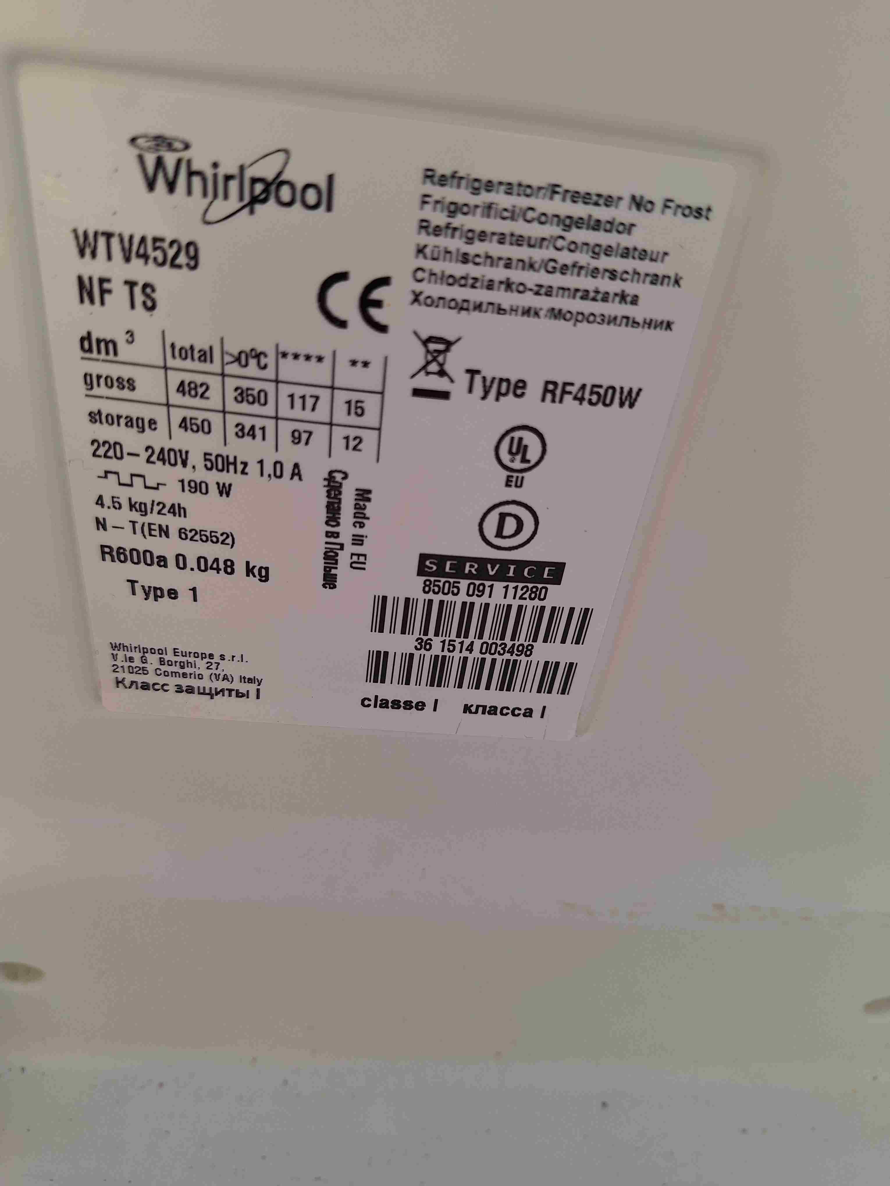

Frigorifero/congelatore no frost Whirpool wtv4529 il congelatore si, frigo non funziona
Salve a tutti,
ho un Frigorifero/congelatore no frost Whirpool wtv4529
accendendolo il congelatore pare funzioni mentre il frigo non funziona.. che prove posso fare, cosa può essere?
mi è stato regalato così perchè un tecnico ha chiesto un preventivo alto e quindi il proprietario no lo ha riparato.
Non me ne intendo di frigoriferi ma eventualemente mi piacerebbe ripararlo e capirne di più.
Grazie a chi mi darà indicazioni.
visto che il congelatore funziona mi pare di capire che il problema per cui il freddo non arriva alla cella frigo è che la ventola non gira corretto?
1 ora fa, STECCO ha scritto:
freddo non arriva alla cella frigo è che la ventola non gira corretto?
Si, ma vanno controllate entrambi
Stefano Dalmo
Non credo che il vecchio proprietario avrebbe buttato il frigo per una ventola .
 In primis bisogna constatare se è un total no frost  o parziale  , nel senso che il vano frigo è statico   E quindi non c’è unione tra i due vani  .
quindi se è total no frost , nel vano frigo ci devono essere bocchette di areazione  sulla parete frontale .
Se non ci sono e la parete è liscia , libera è statico .
fai sapere e poi vediamo i controlli da fare .
Stefano Dalmo
Quindi,  essendo un no frost   Il freezer
e statico il frigo ,
molto probabilmente Manca gas  che dovrebbe arrivare al  vano frigo . .
anzi vedendo le caratteristiche , se non ho sbagliato , vedo che ha solo una regolazione di temperatura e si trova nel vano frigo ,   Per  cui escludo
  un guasto di altra natura  , immaginando che non ci sia valvola deviatrice ad impulsi ed il motore in funzione continua.
10 ore fa, Stefano Dalmo ha scritto:
Quindi,  essendo un no frost   Il freezer
e statico il frigo ,
molto probabilmente Manca gas  che dovrebbe arrivare al  vano frigo . .
anzi vedendo le caratteristiche , se non ho sbagliato , vedo che ha solo una regolazione di temperatura e si trova nel vano frigo ,   Per  cui escludo
  un guasto di altra natura  , immaginando che non ci sia valvola deviatrice ad impulsi ed il motore in funzione continua.
non per contraddirti ma se non c'è il gas perchè il congelatore congela?
Stefano Dalmo
Manca gas , non significa  , non c’è tutta la quantità necessaria , ma ne manca una parte  ,
quindi l’evaporazione comincia a regredire  in proporzione alla percentuale di gas che va via , dalla parte terminale del circuito , che coincide nella zona frigo ,  verso la parte iniziale del circuito , che si trova nel freezer .
quindi cosa si drovrebbe fare per sistemarlo?
Fosse così, è come un pallone con un piccolo buco, ed è dfficile trovare il foro...
Alessio Menditto
Comprane uno nuovo, il più economico possibile, e il portafoglio ti ringrazierà.
  • 3 weeks later...
con grande sorpresa il frigo funziona.. credo che fosse il ghiaccio ad ostruire qualcosa...
Ma nel vano frigo ci sono delle bocchette? Puoi fare una foto di tutta la parete posteriore interna?
