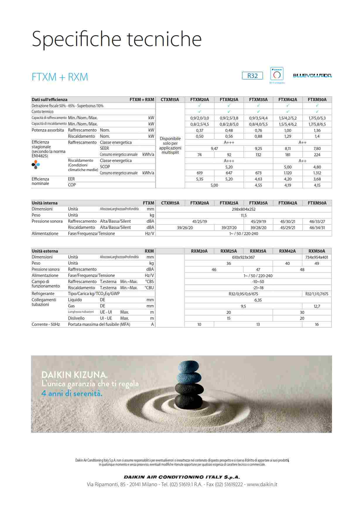

consiglio su MT caldaia e clima
Buon giorno, sono in procinto di comprare un climatizzatore Daikin perfera alla seasons per una stanza di 12 metri, io avevo puntato il 7000 BTU (FTXM25A_RXM20A che copre circa etri) ma l'idraulico mi ha consigliato di prendere un 9000 btu (FTXM25A_RXM25A che copra circa 25metri) per stare più tranquillo... secondo voi?
Comunque al di la della questione potenza, vorrei un vostro parere per quanto riguarda l' alimentazione dello stesso che verrà presa da una linea già presente all'esterno dove è collegata pèrò la caldaia:
La linea è una dedicata alla caldaia che parte da un MT da 6A fino ad due interruttori bipolari, di cui uno va alla caldaia e l'altro ad un presa (da cui verrà alimentato il clima), considerando l'ipotesi di cambiare il MT  da 6A con uno più grande, è fattibile utilizzare la stessa linea per i due apparecchi?
Un altra cosa mi pare che la sezione sia da 1.5mm anzichè da 2.5mm (però questo devo verificarlo), in questo caso mi converrebbe cambiare sezione ai fili?
grazie in anticipo
1 ora fa, kondalord ha scritto:
Un altra cosa mi pare che la sezione sia da 1.5mm
Questa sezione, se si tratta di due cordine isolate inserite in un tubo, ha una portata di 13,5A massimi, quindi con un magneto termico da 10A come protezione alla partenza puoi alimentare clima e caldaia, sempre che 10A siano sufficienti per alimentare il clima.
e come faccio a vedere se 13 A basterebbero?
allego qui la scheda tecnica del condizionatore , si può evincere di qui?
daikin perfera.jpg
E un dato che deve comparire sul manuale di installazione e manutenzione del clima.
secondo me il C10 basta anche con la taglia 25, di sicuro con la 20.
perché fasciarsi la testa prima di averla rotta? io proverei come sta adesso Poi se "salta" cambi l'interruttore
(magari non usi la presa)
secondo me "regge" anche il C6
Il 11/06/2024 alle 16:29 , click0 ha scritto:
perché fasciarsi la testa prima di averla rotta? io proverei come sta adesso Poi se "salta" cambi l'interruttore
(magari non usi la presa)
secondo me "regge" anche il C6
In effetti è un buon consiglio, farmi fare l'installazione del clima e poi vedo se cambiare o meno il C6, ma il mio dubbio era anche sul  prendere un 7000 o 9000btu, compatibilmente con i cavi  esistenti perché sembrano bloccati e una loro sostituzione sembrerebbe molto impegnativa, per cui non vorrei mettere un clima troppo potente per il sistema di cavi persistente.
Ho misurato la guaina esterna di quelli esistenti con il calibro e mi dà 3,2mm dovrebbero essere quelli da 1,5?
Comunque tu dici di non usare la presa, potrei creare un piccolo sistema di tubi tondi da 16mm che mi porterebbe filo direttamente dal bipolare al clima così eviterei di avere la presa collegata, intendi questo?
