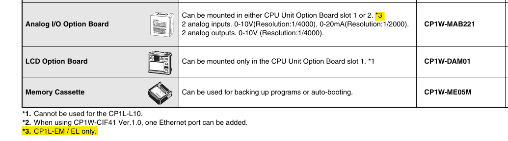

belarturo Inserito: 11 giugno 2024 Segnala Inserito: 11 giugno 2024 Buon pomeriggio gentilmente dovrei istallare una scheda inner board CP1W-MAB221 è una scheda con due ingressi analogici e due uscite su una cpu serie cp una Cp1L-M30DR-D sulla porta seriale 1 ho istallato il mudulo cp1w-cif01 modulo seriale 232 x il pannello hmi settato con velocità 115.200 host link sulla seriale due ho la scheda analogica settata Toolbus a 115200 i micro come dicono le istruzioni il dip switch 4 off e il 5 on x abilitare la seconda porta ma la cpu mi da sempre errore led rosso lampeggiante cpu e led rosso fisso sulla scheda analogia.Gentilmente se mi potete dare una mano non so dove sto sbagliando grazie sempre il forum aiuta tanto.
Ctec Inserita: 11 giugno 2024 Segnala Inserita: 11 giugno 2024 Eh, non va bene. Con il CP1L puoi usare la CP1W-MAD11, o -MAD42 (non so neppure se si trovano più). La CP1W-MAB221 va con i CP1L-E (quelli con l'ethernet a bordo) o forse anche i CP2 (non ho mai investigato). Lo vedi qui: Mi dispiace...
belarturo Inserita: 12 giugno 2024 Autore Segnala Inserita: 12 giugno 2024 Ok grazie mille x la risposta come sempre molto disponibili buona giornata
