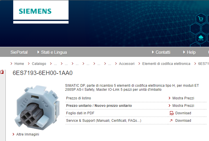

it_works Inserito: 12 giugno 2024 Segnala Inserito: 12 giugno 2024 Buongiorno, mi trovo a dover aggiungere un ET200 SP (i nuovi modelli) con una scheda di ingressi ed una di uscite safety oltre a varie schede di input ed output normali, in una configurazione hardware di un vecchio plc S7300. Una volta caricata la nuova configurazione mi trovo a dover inserire il numero del safety_add da qualche parte, ma il problema è che le schede nuove non hanno più i dip-swith per impostare il numero e lo STEP 7 dell' S7300 non ha la voce assegna indirizzi safe come il TIA. Qualcuno ha avuto lo stesso problema? come posso risolverlo? Grazie a tutti.
dina_supertramp Inserita: 12 giugno 2024 Segnala Inserita: 12 giugno 2024 (modificato) Ciao, guarda questa discussione del forum ufficiale Siemens. Safety modules ET 200 SP - 119226 - Industry Support Siemens Sembra il tuo stesso problema In breve: l'indirizzo viene letto direttamente dal connettore posto dietro le schede dell'ET safe, per leggerlo devi avere lo step7 aggiornato (vedi il post per di dettagli delle versioni). Attenzione: Se la scheda verrà cambiata successivamente, andrà tolto il connettorino dalla scheda originale e montato sulla nuova scheda. L'indirizzo safe univoco si trova nel connettorino, non risiede nella scheda. Modificato: 12 giugno 2024 da dina_supertramp
dina_supertramp Inserita: 12 giugno 2024 Segnala Inserita: 12 giugno 2024 (modificato) Elementi di codifica elettronica - Industry Mall - Siemens Italy Sembrano banali connettori, ma in realtà sono connettori intelligenti, chiamati "elementi di codifica" Nella manualistica dell'ET200 trovi i dettagli Modificato: 12 giugno 2024 da dina_supertramp
dina_supertramp Inserita: 12 giugno 2024 Segnala Inserita: 12 giugno 2024 Fail-safe I/O modules - Industry Mall - Siemens WW "A special feature of the SIMATIC ET 200SP F-modules is the storage of the F-address in an electronic memory element. This enables simple module replacement in the spare part scenario. The F-address is automatically transferred when the new module is plugged in. This means that it is not necessary to set the F-addresses again. This concept simplifies the set-up process and saves time."
it_works Inserita: 20 giugno 2024 Autore Segnala Inserita: 20 giugno 2024 Grazie a tutti, utilissimi come sempre!!
