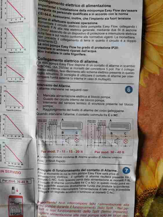

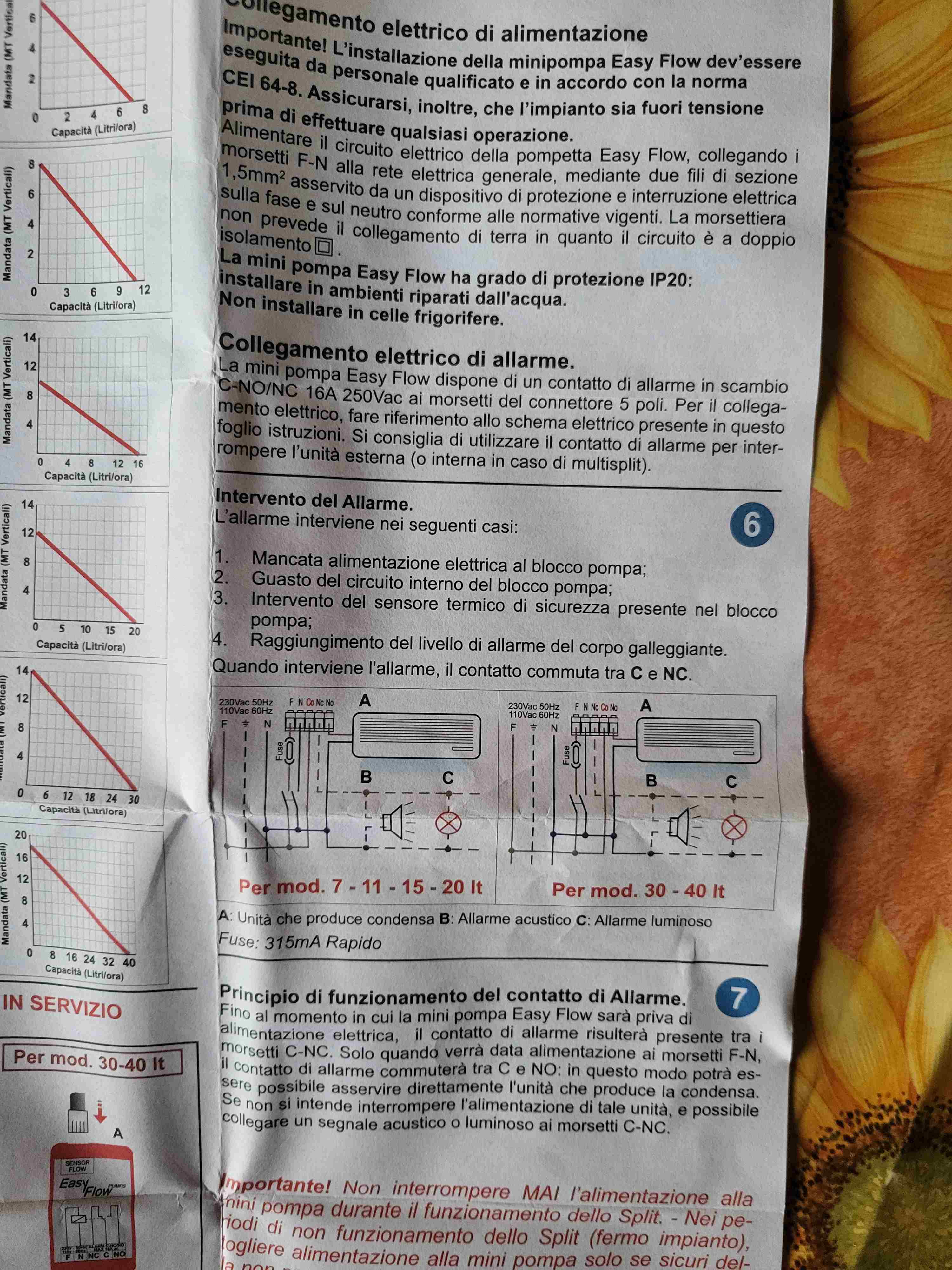

Eugenio.ve Inserito: 12 giugno Segnala Share Inserito: 12 giugno Buongiorno a tutti io dovrei installare una pompetta per lo scarico della condensa ma vorrei una mano nel collegamento dei fili chi può darmi una mano grazie in anticipo a tutti. La pompetta in questione sarebbe del marchio tecnosistemi Link al commento Condividi su altri siti More sharing options...
mrgianfranco Inserita: 12 giugno Segnala Share Inserita: 12 giugno 42 minuti fa, Eugenio.ve ha scritto: ma vorrei una mano nel collegamento Cosa ti blocca? devi alimentarla in parallelo allo split condizionatore alimentato pompetta alimentata, poi sarà il galleggiante a farla partire quando serve Link al commento Condividi su altri siti More sharing options...
