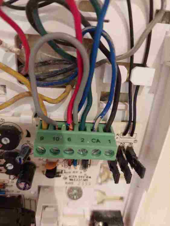

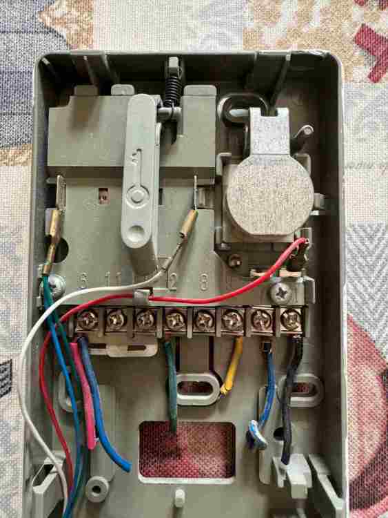

Sostituzione citofonourmet 1130/3d con 1133/15
Buongiorno a tutti, come da titolo sto provando a sostituire un vecchio citofono urmet 1130/3d con 1133/15.
Sembra funzionare tutto, tranne che non suona da pulsantiera esterna, mentre da campanello della porta si.
Allego foto del vecchio collegamento e del nuovo fatto. Dove sbaglio?
La parte di comunicazione funziona ma il volume sembra essere molto basso, si può aumentare in qualche modo?
Vorrei poi eliminare la suoneria da campanello della porta, per collegarlo ad un ronzatore esterno. Quale cavo dovrei eliminare?
Grazie mille
Giovanni
Ciao mangiove,
9 ore fa, mangiove ha scritto:
Sembra funzionare tutto, tranne che non suona da pulsantiera esterna, mentre da campanello della porta si.
.......Dove sbaglio?
I collegamenti sono corretti, ma prima con il vecchio 1130, il ronzatore funzionava?
Sei sicuro che magarti non sia rotto il filo che arriva dalla pulsantiera esterna, oppure magari del semplice ossido nei contatti del pulsante?
Solo l'appunto "estetico" dei collegamenti, lasciando il ponte tra 6 e 10, sposta il filo rosso o il blu nel morsetto 10 in modo che ci siano due fili per ogni morsetto, invece che quel "groviglio" sul solo morsetto 6.
9 ore fa, mangiove ha scritto:
La parte di comunicazione funziona ma il volume sembra essere molto basso, si può aumentare in qualche modo?
Ci sono i due trimmer SPK e MIC, prova ad agire leggermente su quelli, sull'uno o sull'altro a seconda di quello che ti serve modificare.
9 ore fa, mangiove ha scritto:
Vorrei poi eliminare la suoneria da campanello della porta, per collegarlo ad un ronzatore esterno. Quale cavo dovrei eliminare?
Dalla foto che hai postato, si capisce poco e nulla dei collegamenti interni, comunque in teoria ti serve un filo in più che parta dal pulsante al pianerottolo e vada nel nuovo ronzatore / suoneria.
Apri un paio di scatole, segui i fili che arrivano al citofono, quelli che vanno al pulsante nel pianerottolo e se ci fosse, quelli in una presunta scatola di derivazione dove convergono tutti questi, poi posta le foto e vediamo se si capisce il da farsi.
Ciao Roby,
grazie innanzitutto per il supporto. Andando con ordine...
Il vecchio 1130 funzionava fino a prima di smontarlo per montare il nuovo 1133, l'unica contro prova che potrei fare sarebbe rimontare nuovamente l'1130, contatti ossidati non ne ho visti...
Se può essere utile aggiungo che si tratta di condominio con portineria e pulsantiera esterna unica con apertura simultanea di cancelletto e portone, cosa che comunque sembra funzionare, è solo la chiamata a non suonare.
Per i trimmer SPK e MIC, proverò a modificarli, grazie.
Per il campanello da pianerottolo al momento ho fatto passare 2 nuovi fili per collegarli al nuovo ronzatore, quindi in teoria dovrebbe bastare scollegare i vecchi dal citofono, che purtroppo sono strozzati e non riesco a tirare in nessun modo.
Giovanni
Modificato: da Alessio Menditto
Eliminato quote
22 ore fa, mangiove ha scritto:
Il vecchio 1130 funzionava fino a prima di smontarlo per montare il nuovo 1133, l'unica contro prova che potrei fare sarebbe rimontare nuovamente l'1130
Riprova con l'1130 e se funziona ancora è il nuovo 1133/15 che probabilmente è difettoso, non ci sono altre spiegazioni.
Eventualmente prova anche così:
- scollega ed isola separatamente i due fili neri (non ti servono) che escono dalla schedina e sono collegati sul ronzatore del nuovo 1133/15;
- quindi in uno dei due morsetti del ronzatore stesso (è indifferente quale) che ti saranno rimasti vuoti colleghi il filo blu che hai collegato sul CA ed era collegato sul 7 dell'1130;
- sul morsetto del ronzatore che ti è rimasto vuoto fai un ponte con il morsetto 6 o il 10 e senti se così suona.
Un'altra prova, se hai un tester e lo sai usare, misura la tensione che ti arriva sul pulsante al momento in cui premi il pulsante dalla targa esterna.
22 ore fa, mangiove ha scritto:
Se può essere utile aggiungo che si tratta di condominio con portineria.......
"Strano" collegamento per avere il servizio di portineria, o meglio, quello vostro è un classico 4+n e di solito gli impianti Urmet con portineria sono collegarti in un altro modo completamente diverso, per la precisione con i ponti tra i morsetti 8 e 9 ed un altro ponte tra 7 e 1, ma funziona ancora il portierato?
22 ore fa, mangiove ha scritto:
Per il campanello da pianerottolo al momento ho fatto passare 2 nuovi fili per collegarli al nuovo ronzatore, quindi in teoria dovrebbe bastare scollegare i vecchi dal citofono
Sì esatto, elimina quello che fa da ponte tra il citofono ed il pulsante nel pianerottolo e lo colleghi solo al citofono, mentre uno degli altri che hai passato lo colleghi nel nuovo ronzatore / suoneria.
22 ore fa, mangiove ha scritto:
Per i trimmer SPK e MIC, proverò a modificarli
Ok.
Prego
Ciao Roby, grazie per le risposte.
Domani andrò a provare a lavorarci!
Il servizio di portineria è funzionante, il portiere c'è, non sono sicuro di che collegamento abbia tra i citofoni degli alloggi perchè mi sto trasferendo ora in questa casa e sto cambiando il citofono perchè in condizioni pietose, sporco, rotto, verniciato e chi più ne ha più ne metta.
Ti aggiornerò quanto prima sui tentitivi che andrò a fare!
Buona serata
Giovanni
2 ore fa, mangiove ha scritto:
.........Ti aggiornerò quanto prima sui tentitivi che andrò a fare!
Ok, ciao prego
  • 3 weeks later...
Ciao,
risolto, era più facile del previsto, era rimasto un filo grigio fuori che andava messo sul CA in quanto era quello proveniente dalla pulsantiera in strada, mentre sul CA era stato messo quello proveniente dal campanello al pianerottolo, che è stato eliminato perchè ora usa un diverso ronzatore.
Grazie del supporto
Ciao
9 ore fa, mangiove ha scritto:
risolto, era più facile del previsto, era rimasto un filo grigio fuori che andava messo sul CA in quanto era quello proveniente dalla pulsantiera in strada, mentre sul CA era stato messo quello proveniente dal campanello al pianerottolo,
Ecco appunto....... ☺️
Ciao prego e grazie a te dell'aggiornamento
