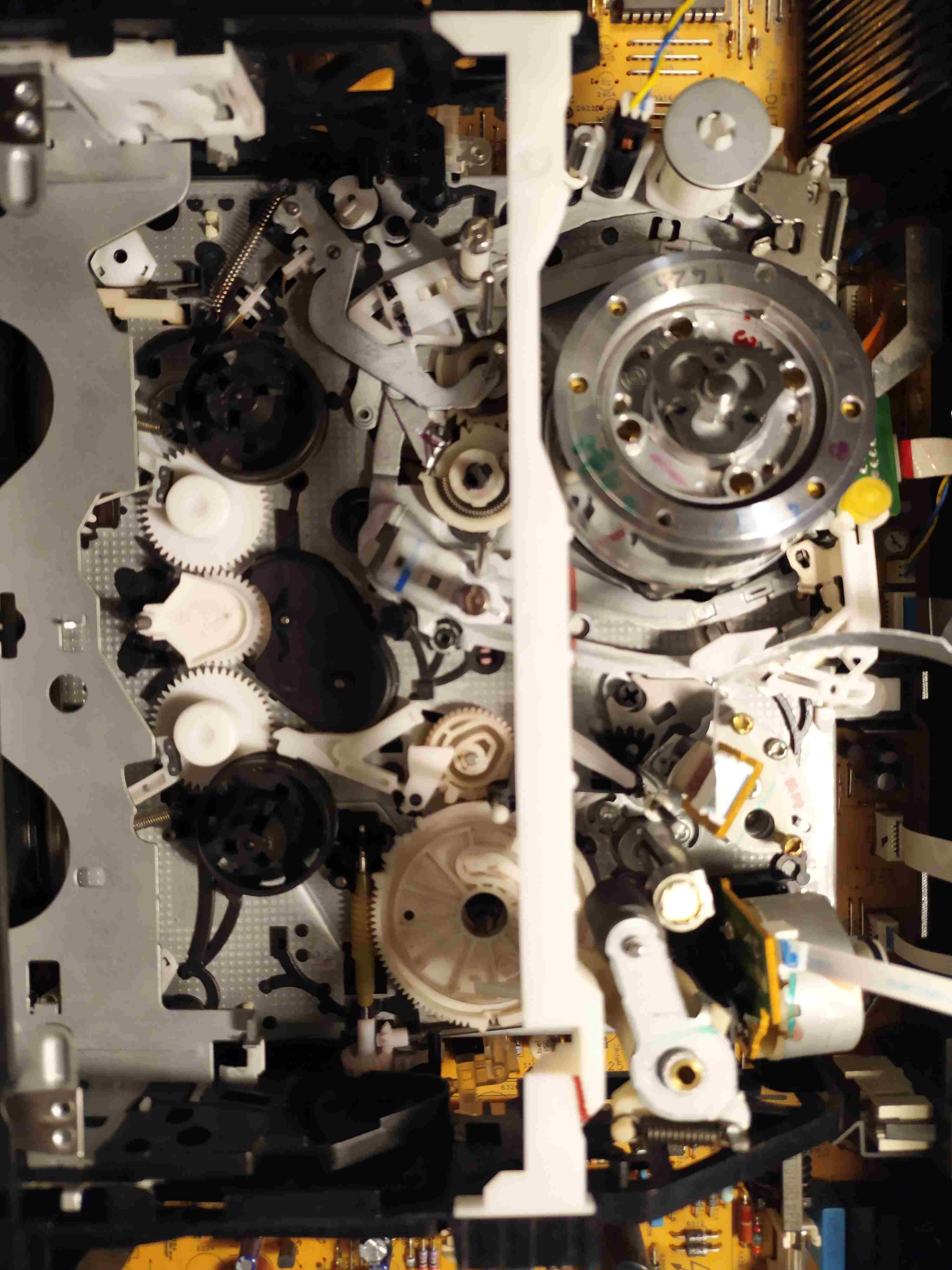

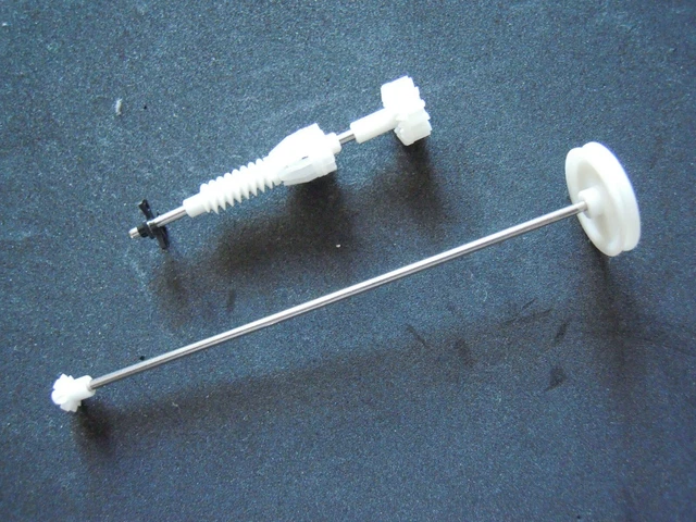

videoregistratore roadstar
buongiorno,
chiedo gentilmente un aiuto:
ho un videoregistratore roadstar vcr7691ws che presenta  il seguente difetto:
inserisco la videocassetta e non parte poi devo espellere la cassetta a mano
e' praticamente nuovo ma non usato da anni,
qualcuno sa darmi dei consigli
grazie in anticipo
EUGENIO
Per queste problematiche c'è l'appsita sezione nel forum TV.
Oggi mi sento buono e trasferisco io la discussione.😃
Scusate ma la sezione TV non la trovo. Trovata grazie
buonasera,
vi  chiedo gentilmente aiuto,
ho postato in un area sbagliata prima,
grazie della cortesia ed attendo consigli
scusate ancora chiedo aiuto tecnico
la meccanica e' una PHILIPS
grazie ancora
Riccardo Ottaviucci
devi controllare cinghie e pulegge,poi una pulita con spray contatti al commutatore funzioni,pulizia al sensore presenza cassetta,e poi si vedrà come proseguire. Qualche foto della meccanica non guasterebbe per capire di cosa stiamo parlando
LoIMG_20240617_225556.thumb.jpg.c3d94df6a188304bc1f45bc9e14bd7f8.jpgBuonasera,
come prima cosa grazie delle dritte,
ho sostituito cinghia motorino inserimento cassetta e cinghia sotto meccanica grande ma senza alcun esito,
allego foto meccanica come richiesta
attendo ancora consigli grazieee grazieee
Riccardo Ottaviucci
quelle meccaniche hanno tutte il problema del worm e dell'ingranaggio che vanno sempre sostituiti (cerchiati in rosso)  immagine.png.94e8a1bb4fdf2c53d3271213848f0dc4.png
Se il motorino di caricamento non gira potrebbe essere un problema di alimentazione, o l' IC a 8 piedini che lo comanda
Se gira, potrebbe slittare il perno di caricamento,e va sostituito l'apposito kit di due pezzi indicato da Riccardo
Kit-Ingranaggi-Caricamento-4822-310-1065
IMG_20240617_225556.thumb.jpg.c3d94df6a188304bc1f45bc9e14bd7f8.jpgBuonasera,
come prima cosa grazie delle dritte,
ho sostituito cinghia motorino inserimento cassetta e cinghia sotto meccanica grande ma senza alcun esito,
allego foto meccanica come richiesta
attendo ancora consigli grazieee grazieee
Grazie mille quindi acquisto i 2 pezzi e provo grazie
Riccardo Ottaviucci
cambia anche la piccola cinghia sul motorino di caricamento e la puleggia incriminata
Grazie mille della consulenza,
guasti risolto,
grazie
