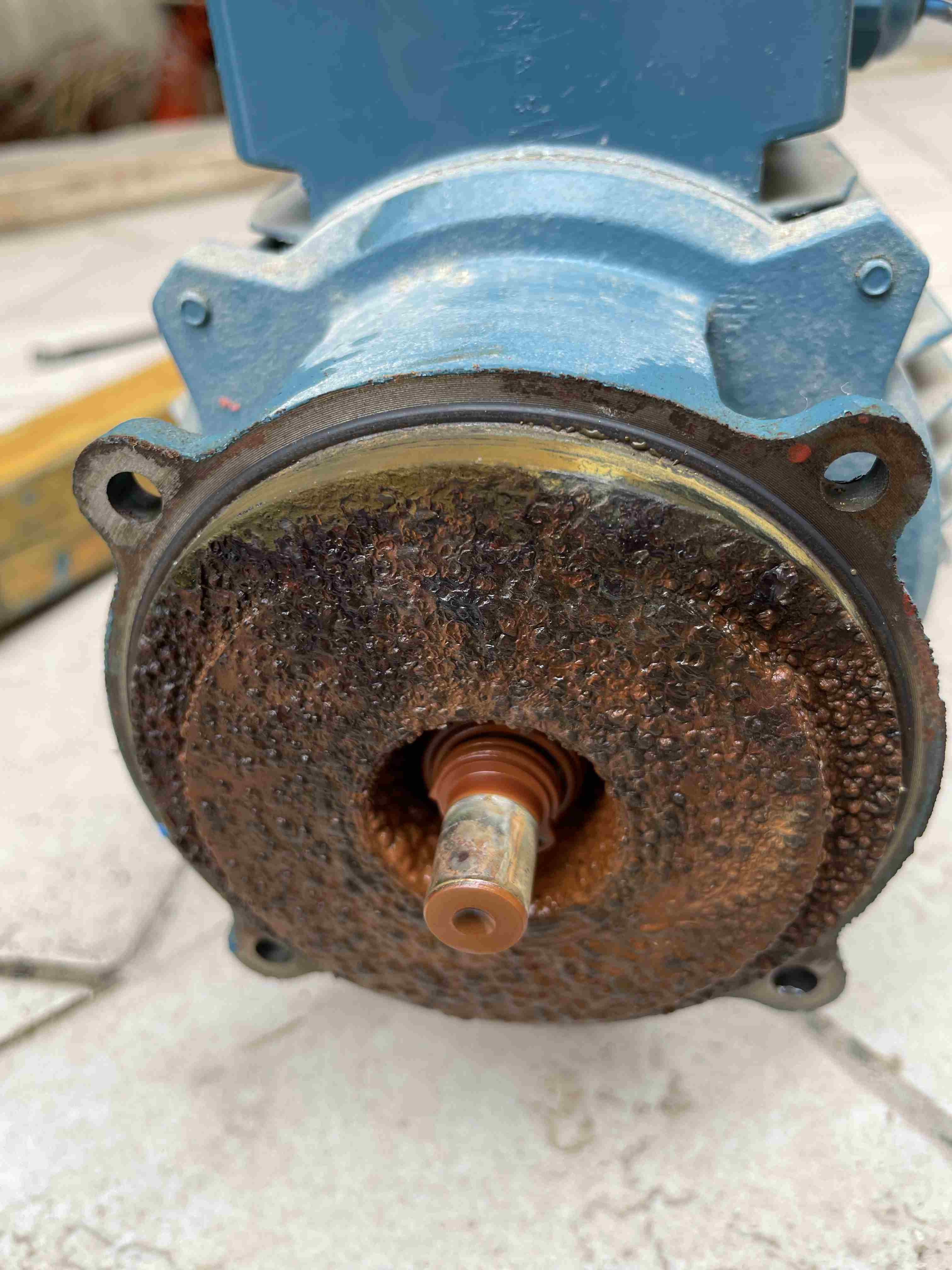

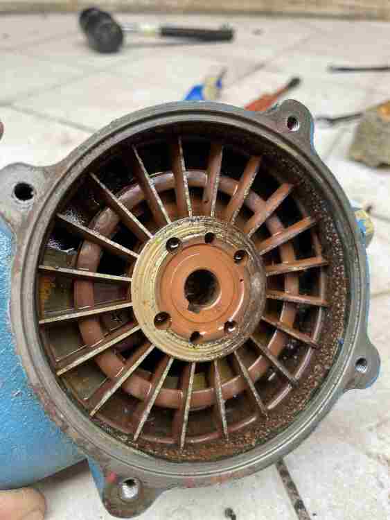

pablone Inserito: 12 giugno Segnala Share Inserito: 12 giugno Buonasera, oggi mi sono cimentato nello smontaggio della parte anteriore dell'elettropompa calpeda utilizzata per riempire serbatoio da 1500lt posto al 3 piano circa 15mt, perchè ormai in 2 ore e mezza riesce a riempiere solo 1/4 di serbatoio circa. Vi allego le foto di come si presentava l'interno appena smontato, adesso ho dato una pulita con un po di carta vetrata in generale, sopratutto per riuscire a togliere la girante incastrata. La pompa ha circa 16 anni mai un problema e volevo sapere se c'è modo di revisionare queste elettropompe o se conviene direttamante acquistarne una nuova. Link al commento Condividi su altri siti More sharing options...
robertice Inserita: 12 giugno Segnala Share Inserita: 12 giugno Si si possono riparare da un elettromeccanica, loro ti sapranno dire dopo averla aperta se vale la pena Link al commento Condividi su altri siti More sharing options...
