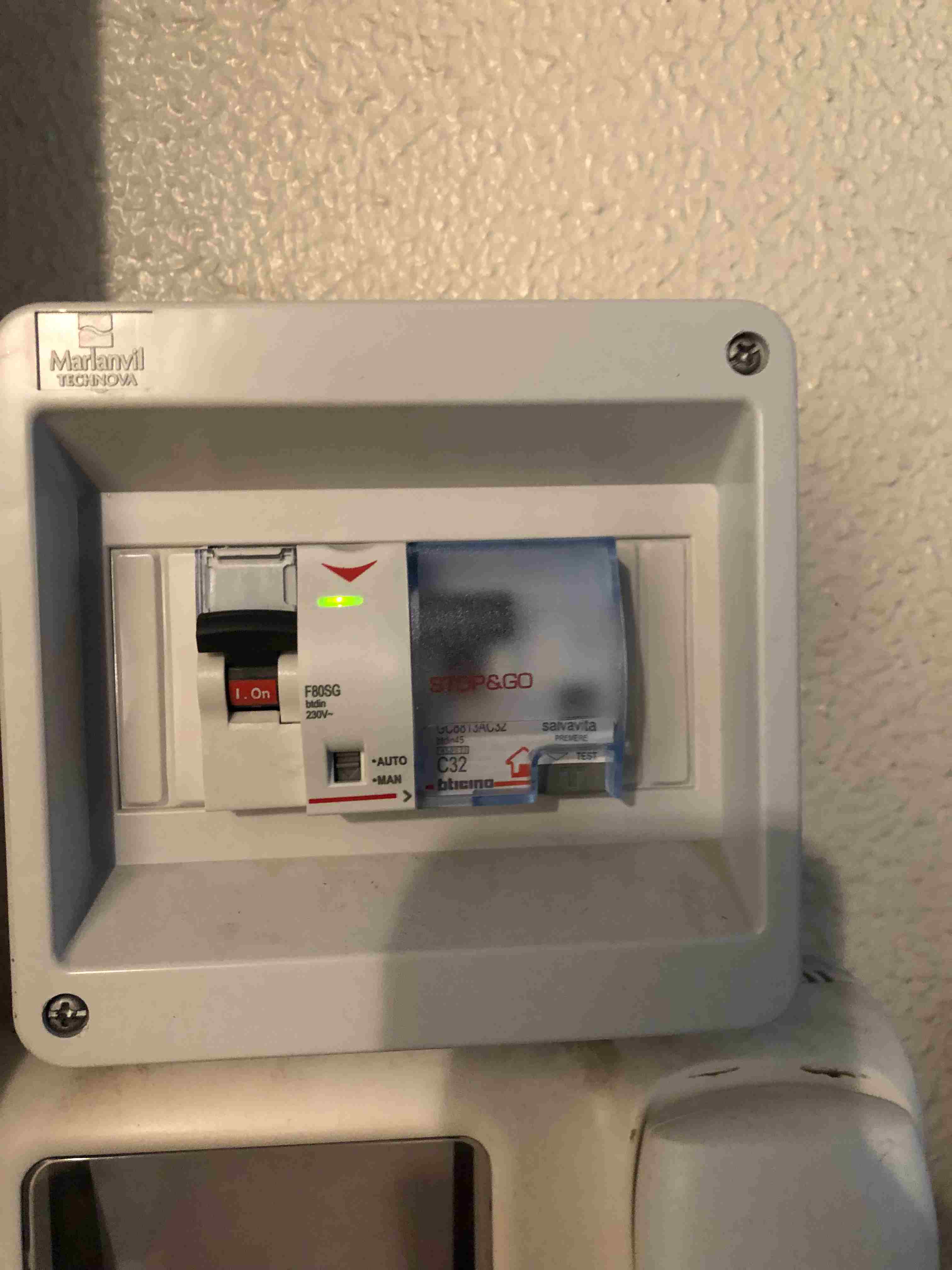

gettis Inserito: 13 giugno 2024 Segnala Inserito: 13 giugno 2024 Buongiorno. In un'abitazione di un mio conoscente manca spesso la corrente e quando ritorna poiché arriva della tensione alta si stacca sempre il magnetotermico; per ovviare a questo inconveniente se si dovesse aggiungere uno scaricatore di tensione, quando dovesse arrivare la tensione più alta il magnetotermico si stacca lo stesso? Grazie
reka Inserita: 13 giugno 2024 Segnala Inserita: 13 giugno 2024 secondo me non c'entra nulla, il magnetotermico non stacca per sovratensione. va valutata meglio la situazione. -cosa stacca di preciso (sigla dell'automatico o foto del quadro) -situazione in cui avviene il distacco
Livio Orsini Inserita: 13 giugno 2024 Segnala Inserita: 13 giugno 2024 22 minuti fa, gettis ha scritto: ritorna poiché arriva della tensione alta si stacca sempre il magnetotermico; Non è che si tratti di un magneto termico differenziale?
gettis Inserita: 13 giugno 2024 Autore Segnala Inserita: 13 giugno 2024 (modificato) Nei prossimi giorni andrò a vedere meglio e farò anche la foto; il problema ripeto mi hanno detto che succede ogni volta che la corrente va via, quando ritorna si stacca ogni volta.P.S. Parliamo di una palazzina privata a due piani, nel piano di sotto abita il figlio e sopra madre e padre; il contatore é messo sotto, al piano terra e la linea parte dal contatore e sale sopra fino al magnetotermico Modificato: 13 giugno 2024 da gettis
reka Inserita: 13 giugno 2024 Segnala Inserita: 13 giugno 2024 vedremo, di sicuro con uno scaricatore non risolvi nulla.
gettis Inserita: 13 giugno 2024 Autore Segnala Inserita: 13 giugno 2024 Il mio amico diceva di mettere il riarmo, così anche se si stacca poi si riattacca in automatico; che ne pensate?
reka Inserita: 13 giugno 2024 Segnala Inserita: 13 giugno 2024 ma se ancora non si è capito cosa si stacca!
gettis Inserita: 13 giugno 2024 Autore Segnala Inserita: 13 giugno 2024 Scusa ma se si stacca quando manca la corrente con il riarmo anche se lui fosse fuori trova tutto attaccato
reka Inserita: 13 giugno 2024 Segnala Inserita: 13 giugno 2024 non so come lavorano i riarmi, per fortuna non mi sono mai serviti. il dubbio è: se manca corrente manca anche al riarmo, quando torna corrente e salta quello che non sappiamo cosa essere, il riarmo appena rialimentato sarà in grado di funzionare? avrà già fatto la sua procedura di attivazione?
Livio Orsini Inserita: 13 giugno 2024 Segnala Inserita: 13 giugno 2024 1 ora fa, gettis ha scritto: ma se si stacca quando manca la corrente con il riarmo anche se lui fosse fuori trova tutto attaccato Non c'è alcun riarmo, manca corrente sulla linea a monte del contatore. 3 ore fa, gettis ha scritto: e succede ogni volta che la corrente va via, quando ritorna si stacca ogni volta
gettis Inserita: 13 giugno 2024 Autore Segnala Inserita: 13 giugno 2024 Si avete ragione senza corrente il riarmo non funziona; allora vediamo se domani vado dal mio amico e faccio una foto del differenziale e poi ne riparliamo. Intanto grazie
Livio Orsini Inserita: 13 giugno 2024 Segnala Inserita: 13 giugno 2024 29 minuti fa, gettis ha scritto: allora vediamo se domani vado dal mio amico e faccio una foto del differenziale e Allora è un differenziale!
reka Inserita: 13 giugno 2024 Segnala Inserita: 13 giugno 2024 se è un solo differenziale magari tipo AC con buona probabilità dovrà aggiornare il quadro. quindi fai direttamente una foto di tutto
piergius Inserita: 13 giugno 2024 Segnala Inserita: 13 giugno 2024 23 minuti fa, gettis ha scritto: manca spesso la corrente e quando ritorna si stacca sempre il magnetotermico... ... poiché arriva della tensione alta ; La descrizione è poco dettagliata . È necessario sapere almeno: - Sigla + Dati di ciò che interviene, oppure una sua foto . [ un conto se è solo Magnetotermico, un altro se è MagnetoTermiciDifferenziale oppure se Magnetotermico abbinato ad uno Sganciatore Differenziale ( che potrebbero essere scambiati per 2 Componenti separati, invece sono collegati meccanicamente ) ] - È vicino al Contatore, o Generale di Quadro, oppure è dedicato ad una determinata Linea ? ( Luce z. Giorno, F. M. Cucina et cetera ) - Magari anche una foto del Centralino . - A mio avviso è probabile che negli anni si sia incrementato il numero di Carichi e / o la Potenza Impegnata Quindi si dovrà rilevare tra le varie Componenti dell' Impianto Elettrico quali attualmente non sono coordinate fra loro . > Al ritorno della Energia Elettrica si ha sempre un repentino aumento della Tensione, da zero al valore normale . Bisogna discriminare se interviene la parte Magnetica a causa delle Correnti di Spunto, o quella Differenziale tramite i Filtri di Rete che causano un Picco di Corrente Dispersa . - Le modifiche si introducono dopo aver individuato cosa avviene ed a cosa è dovuto . - Buona serata !
gettis Inserita: 24 luglio 2024 Autore Segnala Inserita: 24 luglio 2024 Buonasera. Aggiornamento solo adesso perché la persona é stata fuori sede. Ho visto che é montato un riarmo Ticino modello F80SG. Come detto all'inizio poiché in questa abitazione manca spesso l'energia elettrica, quando va via oppure quando ritorna, questo non lo sappiamo si stacca questo riarmo e la casa rimane senza corrente; poiché la casa viene abitata saltuariamente il problema sta nel frigo che poi si rovina tutto quello che ci sta dentro. Il sospetto é che quando avviene la mancanza di corrente oppure quando ritorna la tensione arriva elevata e quindi si stacca. Sapete dirmi se fosse risolvibile questo problema in modo che non si stacchi. Grazie
mrgianfranco Inserita: 24 luglio 2024 Segnala Inserita: 24 luglio 2024 (modificato) 3 ore fa, gettis ha scritto: quando va via oppure quando ritorna, questo non lo sappiamo si stacca questo riarmo Ma funziona quel riarmo?...se appena rientra l energia lui si stacca..deve riarmare..se invece si sgancia al momento che manca tensione magari non essendo alimentato và in blocco e non partono più i tentativi di riarmo (3 se non ricordo male) se è questo il caso magari si potrebbe provare a mettere sotto piccolo UPS i morsetti L1 N1 e sperare che avvenga il riarmo...ma di questo ho forti dubbi sia fattibile!..domanda stupida ...ma non è che è impostato su MAN anziché AUTO? Modificato: 24 luglio 2024 da mrgianfranco
gettis Inserita: 25 luglio 2024 Autore Segnala Inserita: 25 luglio 2024 No é impostato su auto ed ogni volta che manca la corrente viene trovato staccato; non si sa se fa i 3 tentativi di riarmo e poi sospettando che la tensione sia alta si stacca definitivamente dopo i 3 tentativi
reka Inserita: 25 luglio 2024 Segnala Inserita: 25 luglio 2024 ma scusa, il riarmo è appena stato aggiunto o c'era già quando hai aperto la discussione? comunque non abbiamo ancora capito cosa intendi con manca spesso la corrente.. manca dalla rete o salta qualche autoatico nel quadro? devi spiegare meglio, una foto dei componenti del quadro aiuterebbe
mrgianfranco Inserita: 25 luglio 2024 Segnala Inserita: 25 luglio 2024 1 ora fa, gettis ha scritto: non si sa se fa i 3 tentativi di riarmo Scusa ma basta guardare la segnalazione che ti da
gettis Inserita: 25 luglio 2024 Autore Segnala Inserita: 25 luglio 2024 Il riarmo l'ho trovato adesso perché l'ha fatto istallare da poco pensando di risolvere il problema. Manca la corrente significa che manca dalla rete spesso e come manca viene trovato staccato; prima mi sembra che ci stava un differenziale ed ora anche il riarmo della Ticino come va via la corrente si trova staccato. Allego foto
mrgianfranco Inserita: 25 luglio 2024 Segnala Inserita: 25 luglio 2024 52 minuti fa, gettis ha scritto: Ticino come va via la corrente si trova staccato. Prova a simulare una mancanza di rete sganciando il contatore e vedi come si comporta il riarmo automatico in diretta...senza informazioni o verifiche sul campo non risolvi un bel niente!
gettis Inserita: 25 luglio 2024 Autore Segnala Inserita: 25 luglio 2024 @mrgianfranco. Ok provo a fare come hai detto staccando il contatore @reka. Ci sta il contatore che é al piano terra e nella casa ci sta solo il riarmo della foto
reka Inserita: 25 luglio 2024 Segnala Inserita: 25 luglio 2024 quello che ha messo quel restart non può essere un elettricista. descrivi bene cosa succede simulando la mancanza di rete e vediamo di capire com'è meglio intervenire
piergius Inserita: 26 luglio 2024 Segnala Inserita: 26 luglio 2024 (modificato) Il 24/07/2024 alle 19:39 , gettis ha scritto: Il sospetto é che quando avviene la mancanza di corrente oppure quando ritorna la tensione arriva elevata e quindi si stacca (.) . poiché la casa viene abitata saltuariamente il problema sta nel frigo che poi si rovina tutto quello che ci sta dentro Sapete dirmi se fosse risolvibile questo problema in modo che non si stacchi. . Come già detto il 13 scorso, non è più alta la Tensione, casomai quando torna è più repentino il suo incremento da Zero al valore normale . Questo Transitorio causa, nei Filtri di Rete, un Picco di Corrente Dispersa verso Terra . L' Impianto è carente riguardo alla Continuità del Servizio se è tutto sotto 1 solo Differenziale da 30mA, è probabile che intervenga spesso . - .. L' aggiunta del Riarmo non migliora le condizioni dell' Impianto . Ciascuno dei 2 Dispositivi fa il proprio lavoro : . Per 3 volte, uno scatta, l' altro riarma . . Se il Differenziale è intervenuto 3 volte è facile che torni a scattare di nuovo dopo il 3°riarmo . - ... La Soluzione più conveniente è dividere le Linee dell' Impianto tra 2 o più Differenziali Tipicamente il primo riservato a Luce e Servizi Essenziali H24 come Allarme, Congelatore, Frigo, Modem etc ( o addirittura riservare un MagnetoTermicoDifferenziale solo a Congelatore e Frigo ! ) Tutto il resto sotto ulteriori Differenziali o M. T. D. secondo necessità . - Con questi accorgimenti, se interviene uno dei Differenziali che alimentano i Carichi più "pesanti", ( ma non interferisce più con le provviste di Alimenti ) si passa al Tipo "A Immune" o Tipo "F" . - N. B. : La Mancanza Rete va simulata più volte, e in diversi orari . Una singola prova non è detto che produca il fenomeno . Buona notte ! Modificato: 26 luglio 2024 da piergius Ortografia
