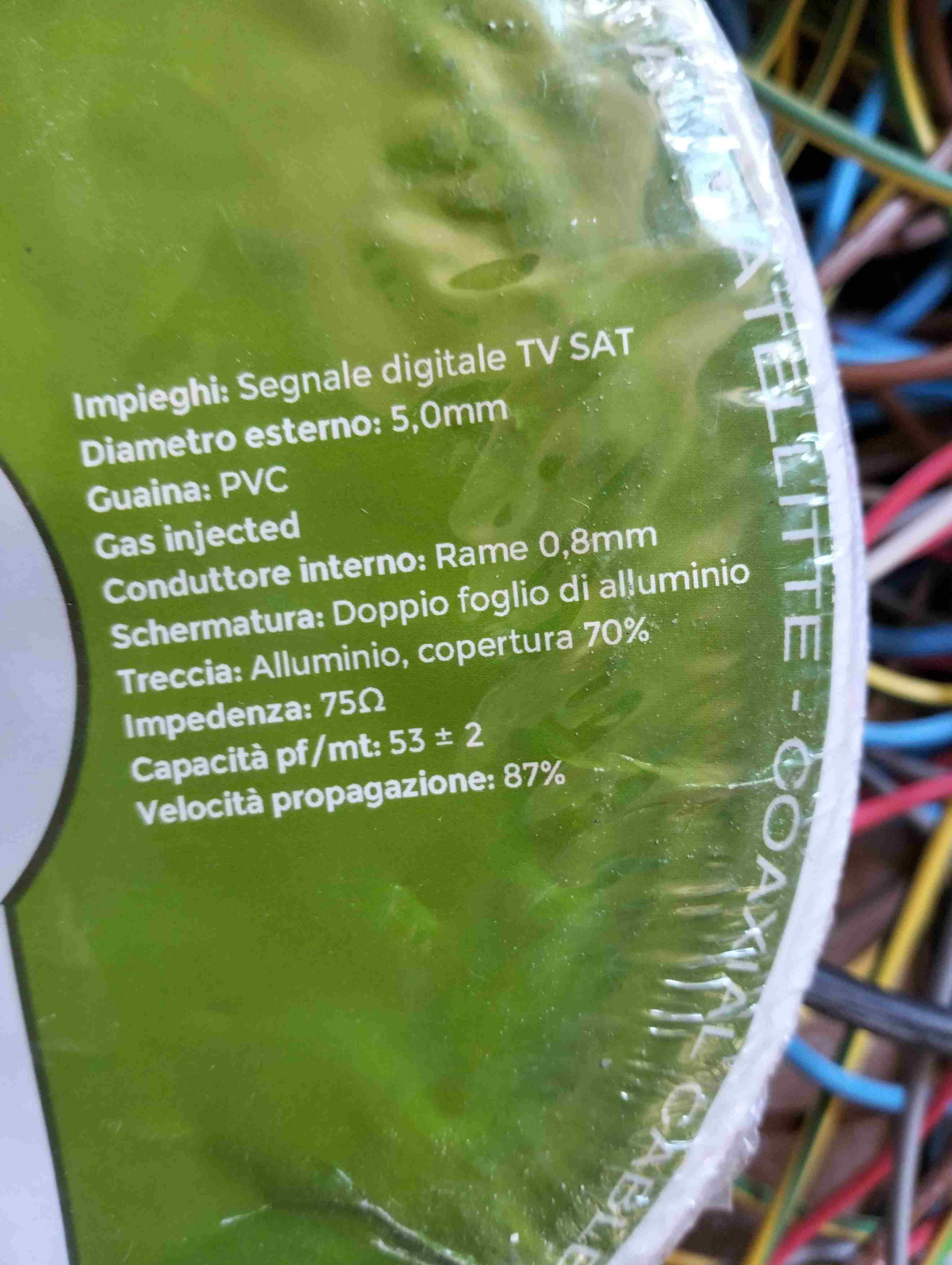

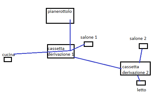

ilSerio Inserito: 13 giugno 2024 Segnala Share Inserito: 13 giugno 2024 Ciao a tutti, non voglio sostituirmi ad un professionista, ma vorrei provare con il vostro aiuto a cablare un impìanto TV nuovo in condominio con antenna centralizzata. Vi allego una bozza di idea. Dal pianerottolo parte la linea che entra dentro casa alla "cassetta di derivazione 1". Da qui si divide in 3. una linea alla 503 salone 1. una linea alla cucina. una linea alla "cassetta di derivazione2". A sua volta si divide nelle 503 salone 2 e camera da letto. Nella cassetta 1 e 2 cosa devo usare... partitore, deviatore.... il cavo deve avere qualche caratteristica particolare? Il mio problema principale è che la linea che arriva alla cucina deve per forza passare insieme a cavi elettrici. Aspetto una vostra mano. Grazie Link al commento Condividi su altri siti More sharing options...
patatino59 Inserita: 13 giugno 2024 Segnala Share Inserita: 13 giugno 2024 Devi usare due Derivatori a due uscite, uno nella cassetta 1 e uno nella cassetta 2 Rispetta ingresso e uscita di linea, e chiudi l'uscita di linea del secondo derivatore con l'apposita resistenza da 75 Ohm Il cavo di antenna puoi prenderlo per impianti SAT da 5 o da 7 mm, a seconda dello spazio che hai nei tubi. L'importante è che sia di marca, e in rame, NO alluminio, NO acciaio ! Link al commento Condividi su altri siti More sharing options...
ilSerio Inserita: 13 giugno 2024 Autore Segnala Share Inserita: 13 giugno 2024 patatino59 grazie mille della risposta. il Derivatore deve avere caratteristiche specifiche? o sono tutti uguali? PS: quello nella cassetta 1 deve essere a 3 uscite? o sbaglio Link al commento Condividi su altri siti More sharing options...
Riccardo Ottaviucci Inserita: 13 giugno 2024 Segnala Share Inserita: 13 giugno 2024 3 minuti fa, ilSerio ha scritto: quello nella cassetta 1 deve essere a 3 uscite? o sbaglio no,deve essere passante a due uscite e l'ultimo lo devi chiudere su una resistenza carico di 75 ohm sull'uscita passante. Ovviamente i derivatori attenuano e occorre una adeguata amplificazione a monte Link al commento Condividi su altri siti More sharing options...
ilSerio Inserita: 13 giugno 2024 Autore Segnala Share Inserita: 13 giugno 2024 (modificato) 53 minuti fa, Riccardo Ottaviucci ha scritto: no,deve essere passante a due uscite e l'ultimo lo devi chiudere su una resistenza carico di 75 ohm sull'uscita passante. Ovviamente i derivatori attenuano e occorre una adeguata amplificazione a monte sono proprio ignorante. se nella cassetta 1 ci sono due uscite. Come porto il segnale alla cucina. al salone 1, e alla seconda cassetta, che poi a sua volta lo porta a salone 2 e alla camera da letto. PS AGGIUNGO: devo prendere un dispositivo come questo con due uscite -12dB. e una uscita OUT che va alla cassetta 2? Modificato: 13 giugno 2024 da ilSerio Link al commento Condividi su altri siti More sharing options...
MAURO-6402 Inserita: 13 giugno 2024 Segnala Share Inserita: 13 giugno 2024 Può andare il Derivatore posto in foto sulla cassetta 1. Poi ne devi montare in cascata ( OUT1 su IN2 ) un secondo sulla cassetta 2 e chiudere l'uscita "out" con una resistenza da 75 __. Tutte le uscite "TAP" vanno alle prese che devono essere dirette . Il problema è che non si sa se c'è segnale sufficiente a coprire l'attenuazione introdotta da i due derivatori. Come detto da Riccardo Ottaviucci, potrebbe essere necessario amplificare il segnale in entrata alla cassetta 1. Se puoi, cerca di usare un buon cavo da 6,7 tipo DG113. Link al commento Condividi su altri siti More sharing options...
MAURO-6402 Inserita: 13 giugno 2024 Segnala Share Inserita: 13 giugno 2024 Può andare il Derivatore posto in foto sulla cassetta 1. Poi ne devi montare in cascata ( OUT1 su IN2 ) un secondo sulla cassetta 2 e chiudere l'uscita "out" con una resistenza da 75 __. Tutte le uscite "TAP" vanno alle prese che devono essere dirette . Il problema è che non si sa se c'è segnale sufficiente a coprire l'attenuazione introdotta da i due derivatori. Come detto da Riccardo Ottaviucci, potrebbe essere necessario amplificare il segnale in entrata alla cassetta 1. Se puoi, cerca di usare un buon cavo da 6,7 tipo DG113.o similari. Link al commento Condividi su altri siti More sharing options...
snipermosin Inserita: 13 giugno 2024 Segnala Share Inserita: 13 giugno 2024 Ci descrivi le caratteristiche del centralino? Che distanze hai di cavo in dettaglio? Dopo vediamo i valori dei derivatori Link al commento Condividi su altri siti More sharing options...
ilSerio Inserita: 14 giugno 2024 Autore Segnala Share Inserita: 14 giugno 2024 (modificato) Allora ragazzi non ho tutte le informazioni. ci troviamo in condominio e non ho accesso al centralino sul tetto. quello che vi posso dire è che, nel pianerottolo di casa vi è un partitore. divide il segnale ai due appartamenti al piano e poi prosegue verso il basso. io mi trovo al piano 4, e l'antenna si trova sopra l'11 piano. per quanto riguarda l'impianto dentro casa, le distanze sono: pianerotto - cassetta 1, 6 metri cassetta 1 - cucina, 5 metri e il cavo passa insieme a quelli elettrici cassetta 1 - salone 1, 2 metri cassetta 1 -cassetta 2, 4 metri cassetta 2 - letto, 2 metri cassetta 2 - salone 2, 3 metri spero di essere stato chiaro. grazie Modificato: 14 giugno 2024 da ilSerio Link al commento Condividi su altri siti More sharing options...
Riccardo Ottaviucci Inserita: 14 giugno 2024 Segnala Share Inserita: 14 giugno 2024 2 ore fa, ilSerio ha scritto: ci troviamo in condominio e non ho accesso al centralino sul tetto. male.non sappiamo che livello di segnale abbiamo sulla colonna montante e supponendo che il derivatore di piano sia a due uscite passante. Ora metterne altri due in cascata si rischia di attenuare troppo il segnale che andrebbe misurato per valutare la scelta più opportuna. Viste le lunghezze dei cavi interne all'appartamento io metterei un partitore tipo PP14 ex fracarro (non derivatore) a 4 uscite,una per ogni presa. Non potendo passare il 4 cavo potresti optare,ma non è troppo elegante,per un partitore a 3 e le ultime due prese in cascata,anche se non mi piace molto come soluzione. Oppure,e mi piace ancora meno,con un secondo partitore alimenterei le ultime due prese. é ovvio che il segnale sulle ultime due prese è attenuato di ulteriori 4dB rispetto le prime due,sperando ve ne siano a sufficienza a monte Link al commento Condividi su altri siti More sharing options...
snipermosin Inserita: 14 giugno 2024 Segnala Share Inserita: 14 giugno 2024 Non sappiamo il livello di segnale, quindi direi di adottare una soluzione che sia una via di mezzo: Cassetta 1: potresti mettere un derivatore a 2 uscite con bassissima attenuazione, ad esempio Offel P2-8 Digit, il quale attenua circa 8,5 db sulle derivate e circa 4 sulla passante Cassetta 2: un partitore a 2 uscite dove all'ingresso colleghi il cavo OUT del derivatore Offel e alle 2 uscite le 2 TV. Lo so che qualcuno storcerà il naso con il partitore dopo il derivatore, in genere vanno 2 derivatori in serie, ma essendo un segnale che già proviene da un distributore condominiale la separazione è sufficiente e contemporaneamente si limitano le perdite. Avresti circa -10 db di attenuazione alle prime 2 tv considerando anche il cavo, e altrettanti alle ultime 2 tv calcolando -4 della passante del derivatore Offel altri -4 del partitore a 2 uscite e circa -2 di tratta cavi. Un bilanciamento ottimale. Mettiamo il caso che avresti circa 60 dbuV al pianerottolo te ne ritroveresti circa 50 alle tv, un livello sufficiente. Sempre che siano 60, se sono meno ti tocca amplificare. Prova così. Link al commento Condividi su altri siti More sharing options...
Riccardo Ottaviucci Inserita: 14 giugno 2024 Segnala Share Inserita: 14 giugno 2024 36 minuti fa, snipermosin ha scritto: Lo so che qualcuno storcerà il naso con il partitore dopo il derivatore, c'è poco da storcere il naso,quando si deve rimettere le mani su un impianto esistente occorre fare buon viso a cattivo gioco Link al commento Condividi su altri siti More sharing options...
snipermosin Inserita: 14 giugno 2024 Segnala Share Inserita: 14 giugno 2024 1 ora fa, Riccardo Ottaviucci ha scritto: c'è poco da storcere il naso,quando si deve rimettere le mani su un impianto esistente occorre fare buon viso a cattivo gioco già..... Link al commento Condividi su altri siti More sharing options...
ilSerio Inserita: 15 giugno 2024 Autore Segnala Share Inserita: 15 giugno 2024 Allora ragazzi, intanto vi mostro una foto del partitore che era in uso in casa prima della ristrutturazione. Non vorrei dire una scemenza, ma forse quello che divide il segnale nel pianerottolo condominiale sia lo stesso. PS: poi vi mostro una foto del cavo che ho già. può andare bene? Link al commento Condividi su altri siti More sharing options...
Riccardo Ottaviucci Inserita: 15 giugno 2024 Segnala Share Inserita: 15 giugno 2024 strano,dovrebbe chiamarsi derivatore e non partitore,vista l'attenuazione sulle uscite 8dB anzichè 4 dB e il fatto che sia passante,boh! Non è specificata l'attenuazione di passaggio tra IN e OUT in genere 1dB Verifica quello che hai sul pianerottolo Link al commento Condividi su altri siti More sharing options...
ALLUMY Inserita: 15 giugno 2024 Segnala Share Inserita: 15 giugno 2024 (modificato) 1 ora fa, Riccardo Ottaviucci ha scritto: strano No è giusto invece: è un partitore... o meglio divisore a 3 uscite, e l'attenuazione di 8dB, su ognuna delle tre uscite, è sicuramente riferita alla frequenza massima di 2400MHz. Ma con questo non voglio dire che sia stato inserito nel posto giusto dell'impianto eh? Modificato: 15 giugno 2024 da ALLUMY Link al commento Condividi su altri siti More sharing options...
snipermosin Inserita: 15 giugno 2024 Segnala Share Inserita: 15 giugno 2024 Si è un partitore o divisore come detto da ALLUMY, e se funzionava il tutto prima allora qualche speranza che funzioni con lo schema che ho suggerito io nel post sopra di questo c'è. Il cavo puo' andare, già è un buon segno che abbia il conduttore in rame e il fatto che è da 5 mm per quelle distanze va bene. Link al commento Condividi su altri siti More sharing options...
ilSerio Inserita: 15 giugno 2024 Autore Segnala Share Inserita: 15 giugno 2024 (modificato) quindi nella cessetta 1 dovrei inserire questo?: https://www.stockelettrico.it/products/16664-Offel-27-180-P2-8-Derivatore-2-derivazioni/ mentre nella cassetta 2 inserirei quello che già ho (vedi foto), chiudendo la terza uscita? ho capito bene? e poi un'ultima cortesia. quale presa TV della serie matix dovrei prendere? https://www.elettricomania.it/materiale-elettrico/bticino/bticino-matix/frutti-bticino-matix/presa-tv-derivata-condensatore-bticino-matix-am5173dc.html https://www.elettricomania.it/materiale-elettrico/bticino/bticino-matix/frutti-bticino-matix/matix-bticino-presa-tv-derivata-am5202d.html (credo di capire che devono essere tutte e 4 derivate) Modificato: 15 giugno 2024 da ilSerio Link al commento Condividi su altri siti More sharing options...
Riccardo Ottaviucci Inserita: 15 giugno 2024 Segnala Share Inserita: 15 giugno 2024 comincio a vedere fischi per fiaschi,chissà come ho fatto ad interpretarlo come un due uscite a 8 dB e una passante.Anche l'attenuazione mi avrebbe dovuto consigliare su un partitore a 3, equivalente al glorioso PP13 della fracarro.Cancello quello che ho scritto nell'ultimo post Link al commento Condividi su altri siti More sharing options...
ALLUMY Inserita: 16 giugno 2024 Segnala Share Inserita: 16 giugno 2024 4 ore fa, ilSerio ha scritto: credo di capire che devono essere tutte e 4 derivate No! Le prese devono essere tutte e 4 dirette, quindi questa AM5202D , se vuoi usare la serie Matix, è quella che ti serve. N.B.: le caratteristiche degli articoli bisogna sempre andarle a leggere direttamente nel sito dei produttori, POI si sceglie dove ordinarli! Link al commento Condividi su altri siti More sharing options...
snipermosin Inserita: 16 giugno 2024 Segnala Share Inserita: 16 giugno 2024 12 ore fa, ilSerio ha scritto: quindi nella cessetta 1 dovrei inserire questo? Esattamente. 12 ore fa, ilSerio ha scritto: mentre nella cassetta 2 inserirei quello che già ho (vedi foto), chiudendo la terza uscita? No, quello che hai tu è a 3 vie con 8 db di "perdita" per ogni uscita, a te ne serve uno a 2 vie che attenua 4 db per ogni uscita cioè la metà, e 4 db guadagnati non sono pochi, anzi.... Dimenticavo. Evita di mettere link commerciali di negozi perchè vietato da regolamento, casomai inserisci il link del prodotto preso direttamente dalla casa produttrice che non vende online. Link al commento Condividi su altri siti More sharing options...
ilSerio Inserita: 17 giugno 2024 Autore Segnala Share Inserita: 17 giugno 2024 Il 16/6/2024 alle 07:30 , snipermosin ha scritto: Esattamente. No, quello che hai tu è a 3 vie con 8 db di "perdita" per ogni uscita, a te ne serve uno a 2 vie che attenua 4 db per ogni uscita cioè la metà, e 4 db guadagnati non sono pochi, anzi.... Dimenticavo. Evita di mettere link commerciali di negozi perchè vietato da regolamento, casomai inserisci il link del prodotto preso direttamente dalla casa produttrice che non vende online. ok ok grazie mille Il 16/6/2024 alle 00:02 , ALLUMY ha scritto: No! Le prese devono essere tutte e 4 dirette, quindi questa AM5202D , se vuoi usare la serie Matix, è quella che ti serve. N.B.: le caratteristiche degli articoli bisogna sempre andarle a leggere direttamente nel sito dei produttori, POI si sceglie dove ordinarli! e scusami, non è lo stesso articolo che ho postato io? una volta lo chiama "diretta" e una volta "derivata" Link al commento Condividi su altri siti More sharing options...
ilSerio Inserita: 17 giugno 2024 Autore Segnala Share Inserita: 17 giugno 2024 (modificato) vorrei aggiungere una cosa. nella cassetta due ci va questo: Offel 27-202 - CM2 Divisore 2 uscite F ?? https://www.offel.it/upload/prodotti/allegati/schede-tecniche/DataSheet_27-202_IT.pdf Modificato: 17 giugno 2024 da ilSerio Link al commento Condividi su altri siti More sharing options...
snipermosin Inserita: 17 giugno 2024 Segnala Share Inserita: 17 giugno 2024 46 minuti fa, ilSerio ha scritto: vorrei aggiungere una cosa. nella cassetta due ci va questo: Offel 27-202 - CM2 Divisore 2 uscite F ?? https://www.offel.it/upload/prodotti/allegati/schede-tecniche/DataSheet_27-202_IT.pdf Esatto Link al commento Condividi su altri siti More sharing options...
ilSerio Inserita: 18 giugno 2024 Autore Segnala Share Inserita: 18 giugno 2024 ciao ragazzi, gli articoli della Bticino matix non sono disponibili, e mi hanno proposto questi le 4 prese tv AM5202D sono sostituite da articoli OFFEL OFE 17-260 OPT PRESA TERMIN.5/2150 MHZ MASCHIO 9,5 https://www.offel.it/ita/Prodotti/DISTRIBUZIONE/PRESE-TV-e-SAT/Serie-OP Link al commento Condividi su altri siti More sharing options...
